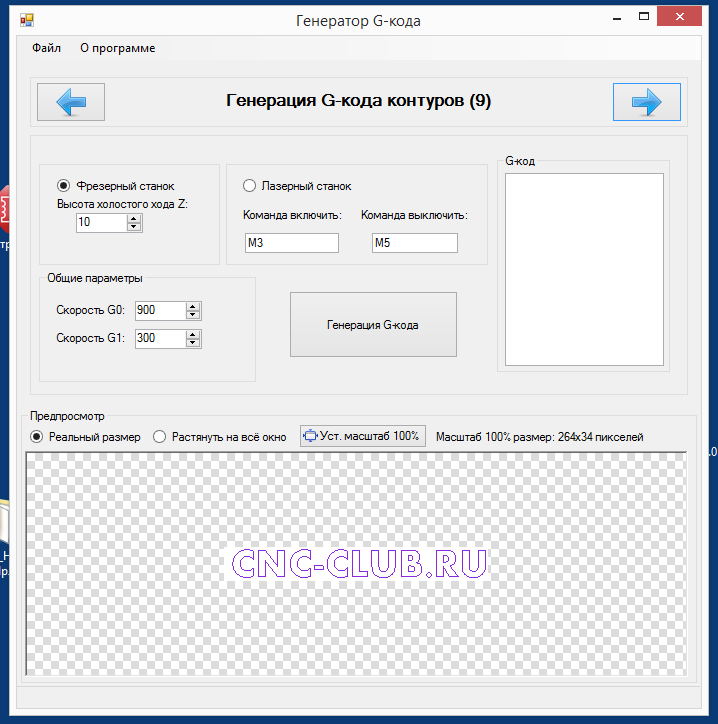

Сейчас делаю 2-ю версию программы, которая из рисунка, введенного текста, или PLT файла будет генерировать G-код.
На текущем шаге, у меня уже есть список траекторий (каждая траектория набор точек), осталось все это превратить собственно в G-код.
И вот тут я задумался как сделать удобнее, например как примерно я это вижу:
2016-07-01_013931.jpg (3389 просмотров) <a class='original' href='./download/file.php?id=83735&mode=view' target=_blank>Загрузить оригинал (275.59 КБ)</a>
В зависимости от того лазерный это или фрезерный, определяю как генерировать код, и с какой скоростью двигаться.
Как по вашему, чего ещё стоило-бы добавить в генерацию кода?

arkhnchul
подписать, в каких попугаях задается "скорость G0/G1" - мм/с или мм/мин.
попробую у себя в линуксах запустить, посмотреть, что там есть уже.

arkhnchul писал(а):подписать, в каких попугаях задается "скорость G0/G1" - мм/с или мм/мин.
Я вторую версию не выкладывал пока, т.к. ещё не доделал. Выложить могу отдельно, от гитхаба.
Добавить единицу измерения не сложно, но в самом тексте g-кода, после той-же команды G0 скорость указывается без единиц, наверняка есть станки или софт управляющий станками которые принимают какую нибудь команду g-кода которая указывает что это мм в секунду или минуту.
Вот и боюсь вводить в заблуждение пользователя.....

selenur писал(а):...Как по вашему, чего ещё стоило-бы добавить в генерацию кода?
Может написать вместо "Скорость G0" и "Скорость G1" - "Скорость холостого хода (G0)" и "Скорость работы (G1)", или "Скорость обработки (G1)", ну или как-то так с пояснениями. Не всем сразу понятно будет, о каких скоростях идет речь G0, G1 (если не вникал в суть G кодов).
