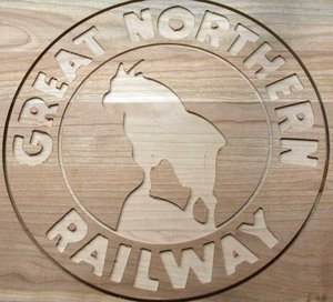

Gcodetools гравировка от Rene (725926 просмотров) <a class='original' href='./download/file.php?id=632&sid=889f2320c5c0ae5596446ffde9b8e792&mode=view' target=_blank>Загрузить оригинал (233.84 КБ)</a>

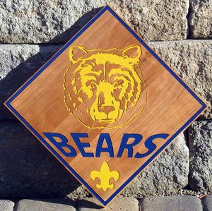

Bears by Durachko (697159 просмотров) <a class='original' href='./download/file.php?id=5430&sid=889f2320c5c0ae5596446ffde9b8e792&mode=view' target=_blank>Загрузить оригинал (89.93 КБ)</a>
Bears by Durachko
