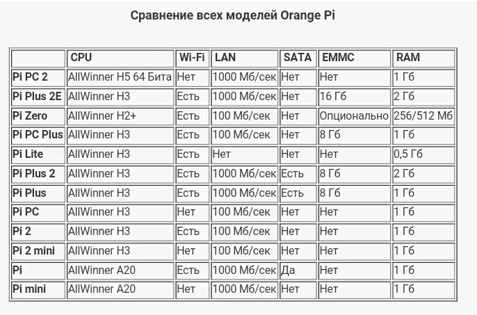

образ только на H3 встанет?
там просто opi кучка.

У каждой платы с H3 свои компоненты. Разные контроллеры питания, например. Разное кол-во портов и включённых устройств. Эти особенности учитываются патчами при сборке. Образ от другой платы может завестись, но ошибки в работе однозначно будут. Собрать по новой легче, чем исправлять ошибки вручную.

понял, знач фокусировка на OP PC http://www.orangepi.org/orangepipc/
