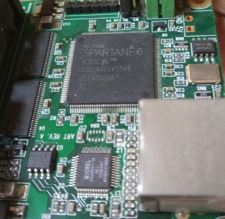

Заметил что-то похожее на коррозию контактов на плате Mesa
dust.jpg (2140 просмотров) <a class='original' href='./download/file.php?id=185737&mode=view' target=_blank>Загрузить оригинал (190.21 КБ)</a>
как раз с той стороны, где сетевой интерфейс.
Щеткой не удаляется, изопропанолом не смывается.
Попытался пропаять, ща буду тестить после того как подсохнет.
Заодно поменял супервизор (о чем давно мечтал) viewtopic.php?p=465600#p465600

Argon-11 писал(а): что-то похожее
Оловянная чума?

Argon-11 писал(а): Заметил что-то похожее на коррозию контактов на плате Mesa
высокочастотный налёт :hehehe: будет прикольно, если это действительно оно
Re: Портальный фрезер по МДФ/пластику/мягким металлам, 2500x1600
Добавлено: 04 сен 2020, 14:25
Argon-11
я буду только рад )
только что делать дальше - лаком покрыть?

Kupfershcmidt писал(а): Оловянная чума?
Это ж не чистое олово, а у нормальных припоев такого явления не должно быть. Ну разве что активный флюс не смыли, что сомнительно.

Добавлено: 04 сен 2020, 14:30
Argon-11 писал(а): только что делать дальше - лаком покрыть?
Клеевым пистолетом сверху пройтись ;) Правда, надо не перегреть

Кстати, о наболевшем: процедура пропайки не помогла, уже словил пару раз.
И замена Ethernet кабеля тоже не помогла.
Уже почти сдаюсь...
Что характерно, сейчас эта ошибка только как joint 2 following error, т.е. якобы только одна ось.
Снизил ускорения до неприлично малых величин - не помогает.

В прошлом году на форуме linuxcnc кто-то уже мучался с похожей проблемой. По-моему, даже с месой. Дело было в планировщике linuxcnc, который не мог нормально обработать микро перемещения в УП.
https://www.forum.linuxcnc.org/38-gener ... figuration
Вощем, микронные отрезки к G коде linuxcnc плохо переваривал. Не знаю в какой это было версии, не знаю исправили или нет. У тебя какая версия linuxcnc?
Попробуй подкрутить в постпроцессоре кол-во знаков после запятой или минимальную длину отрезка.

Argon-11
Версия 2.8, которая почти 2 года работала без такой маеты.
Ну вообще маловероятно, что в софте дело...
Насчет микроперемещений - точно мимо, т.к. сегодня ловил на такой строчке:
N70 G1 X1982.
Портал ехал от позиции X112 в позицию X1982. Ошибка Joint 2 following error относится к оси Y. Парадокс!

На всякий случай попробуй обновить LinuxCNC 2.8. Ибо ошибка стоячей оси во время движения другой оси - это сильно :)

Argon-11 писал(а): 04 сен 2020, 15:17 joint 2 following error
Конфиг станка был создан в PncConf от 2.8? Недавно тоже маялся, решилось удалением из основного hal файла pid по всем осям.

Ну тогда это больше похоже на софтверный глюк именно linuxcnc. Если у вас ось X едет, Y стоит и выскакивает following error по оси Y, то это похоже на баг либо в софте, либо может память например в компе битая? memtestом стоит прогнать
интересно как hal у вас выглядит. если координата обратно заводится с 7i92, то возможен конечно и в ней глюк.

Argon-11
aekhv писал(а): Конфиг станка был создан в PncConf от 2.8?
Именно так, но с ручной доработкой в силу способностей. С этим конфигом почти 2 года станок работал нормально.
aekhv писал(а): Недавно тоже маялся, решилось удалением из основного hal файла pid по всем осям.
Можно поподробнее? Такая же ошибка была? А зачем pid удалять? Там ведь все равно I и D занулены.
Сравнивал hal файл с другими, обнаружил интересное: на форуме linuxcnc советуют удалить или занулить setp pid.x.maxerror, а в hal от производителя аналога месы (smd-taxi) setp pid.x.maxerror = 5. Собственно, проверил - на первый взгляд ничего не изменилось.
alex_sar писал(а): либо может память например в компе битая? memtestом стоит прогнать
Комп поменял, софт переустановил, так что проблема, предполагаю, где-то в районе 7i92.
