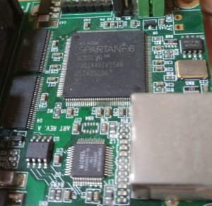

Да это явно не в сетевых программках, иначе я был бы далеко не единственный с этой проблемой.
Заметил что-то похожее на коррозию контактов на плате Mesa
dust.jpg (2475 просмотров) <a class='original' href='./download/file.php?id=185737&mode=view' target=_blank>Загрузить оригинал (190.21 КБ)</a>
как раз с той стороны, где сетевой интерфейс.
Щеткой не удаляется, изопропанолом не смывается.
Попытался пропаять, ща буду тестить после того как подсохнет.

Argon-11 писал(а): ↑ что-то похожее
Оловянная чума?
Re: Портальный фрезер по МДФ/пластику/мягким металлам, 2500x1600
Argon-11 писал(а): ↑ Заметил что-то похожее на коррозию контактов на плате Mesa
высокочастотный налёт :hehehe: будет прикольно, если это действительно оно

только что делать дальше - лаком покрыть?

Kupfershcmidt писал(а): ↑ Оловянная чума?
Это ж не чистое олово, а у нормальных припоев такого явления не должно быть. Ну разве что активный флюс не смыли, что сомнительно.
Argon-11 писал(а): ↑ только что делать дальше - лаком покрыть?
Клеевым пистолетом сверху пройтись ;) Правда, надо не перегреть

Кстати, о наболевшем: процедура пропайки не помогла, уже словил пару раз.
И замена Ethernet кабеля тоже не помогла.
Уже почти сдаюсь...
Что характерно, сейчас эта ошибка только как joint 2 following error, т.е. якобы только одна ось.
Снизил ускорения до неприлично малых величин - не помогает.

Ну тогда это больше похоже на софтверный глюк именно linuxcnc. Если у вас ось X едет, Y стоит и выскакивает following error по оси Y, то это похоже на баг либо в софте, либо может память например в компе битая? memtestом стоит прогнать
интересно как hal у вас выглядит. если координата обратно заводится с 7i92, то возможен конечно и в ней глюк.

Сравнивал hal файл с другими, обнаружил интересное: на форуме linuxcnc советуют удалить или занулить setp pid.x.maxerror, а в hal от производителя аналога месы (smd-taxi) setp pid.x.maxerror = 5. Собственно, проверил - на первый взгляд ничего не изменилось.
alex_sar писал(а): ↑ либо может память например в компе битая? memtestом стоит прогнать
Комп поменял, софт переустановил, так что проблема, предполагаю, где-то в районе 7i92.
