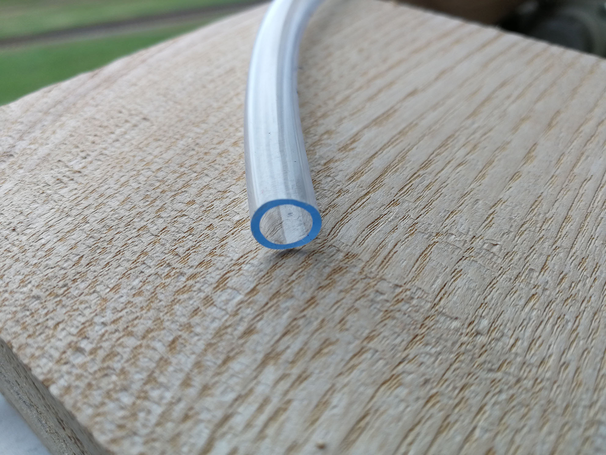

Гомельчане, и не только, где у нас купить шланги для 2.2 кВт шпинделя на охлаждение? Оказывается их не просто найти, размер специфичный

Размер шланга?!
Re: Станок 600х400х150 мм
Если я не ошибаюсь, 8х5 мм сечение

sima8520 писал(а):Если я не ошибаюсь, 8х5 мм сечение
У нас в мырлин-мерло и прочих оби продаются шланги 9х5 или 9х6 они в принципе тоже подходят в цанговые разъемы влазят.
Поговаривают, что на авторынке можно похожее найти, типа 9х5 или 9х6 мм

Lafayette писал(а):Посмотри от жидкостного уровня.
Я пробовал, не понравилось.
Слишком тонкие стенки, форму не держит, на изгибах мнется.
Сейчас на станке стоят силиконовые мягкие, они лучше.
Но похоже, что антифриз через них испаряется. Течи нигде нет, но уровень постоянно падает. Приходится доливать...
Хочу попробовать поставить трубки от пневматики 8*6 мм, у нас такие есть в магазинах, торгующих оборудованием для автомоек и автомаляров.

sima8520 писал(а):Гомельчане, и не только, где у нас купить шланги для 2.2 кВт шпинделя на охлаждение? Оказывается их не просто найти, размер специфичный
Не знаю как у вас, но у нас в ОБИ каких только нет.

Не ну бухту найти не проблема, а вот с розницей... А авторынки цены сразу х2...

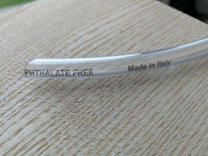

Вечером фото среза скину. Брал себе такой.

Сообщения: 2893
Брал на обычном строительном рынке. Такие шланги ставят внутрь металлической гофры и подключают смесители воды в квартирах.

8 х 6мм.
Полиуретановый, под пневматику много применяется. PEN-8X1.25-BL, 5.7x8мм.
2 BYN, 50-60 RUB.
Пока нареканий нет.

sima8520 писал(а):И что в качестве охлаждайки?
дык это, антифриз пополам с дистилировкой.
красный, али зеленый - подберешь по вкусу =)

IMG_20180425_174345.jpg (3089 просмотров) <a class='original' href='./download/file.php?id=137926&mode=view' target=_blank>Загрузить оригинал (423.35 КБ)</a>
IMG_20180425_174417.jpg (3089 просмотров) <a class='original' href='./download/file.php?id=137927&mode=view' target=_blank>Загрузить оригинал (390.61 КБ)</a>
Себе такие ставил.
