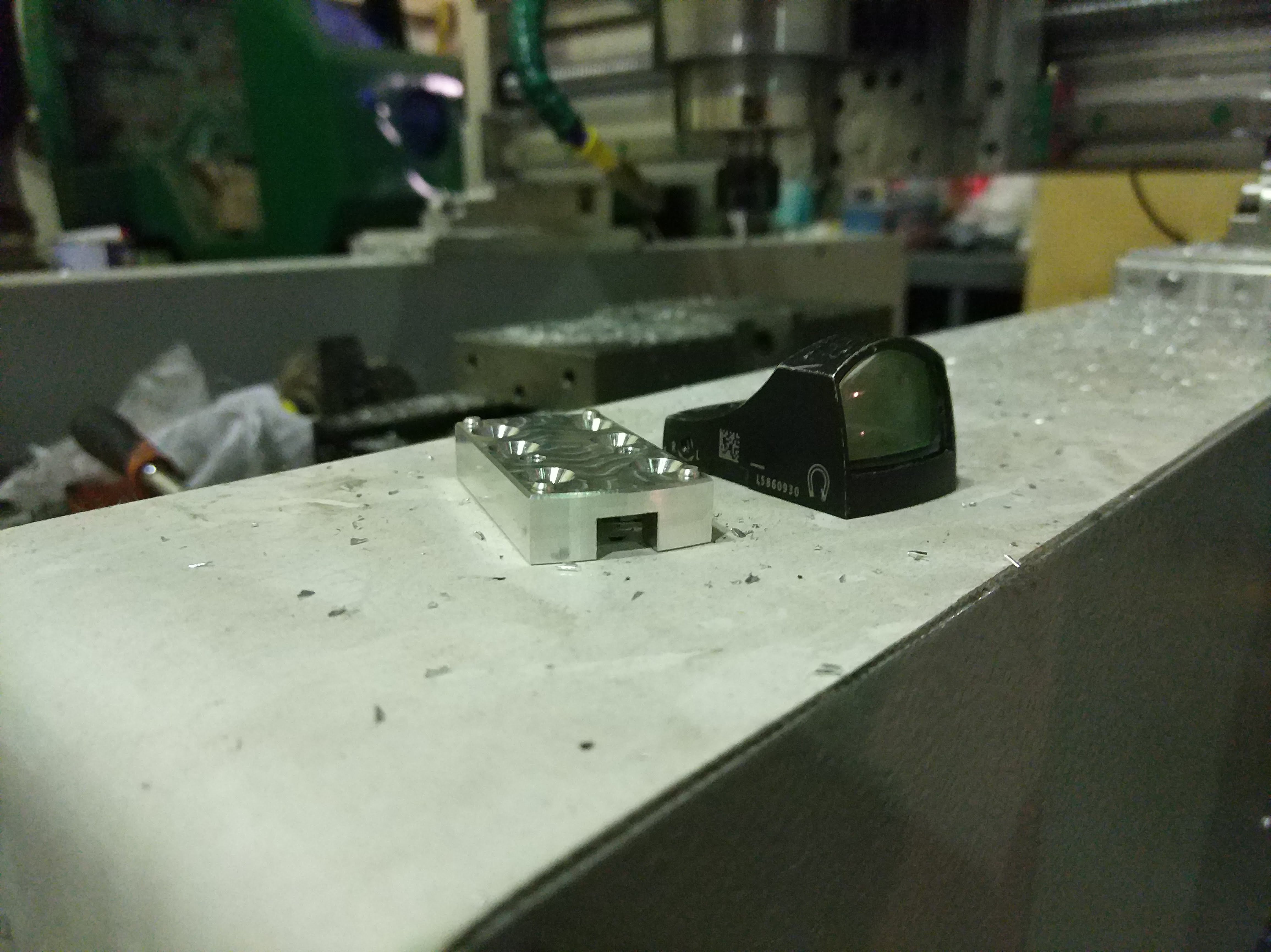

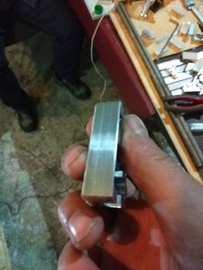

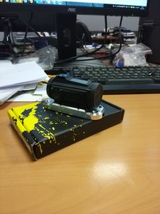

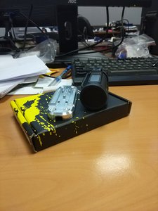

Ну по итогу, у меня было тоже самое) и ушло времени на это 3 часа :hehehe: :hehehe: :hehehe:
Но что хотел сделал, результатом доволен.

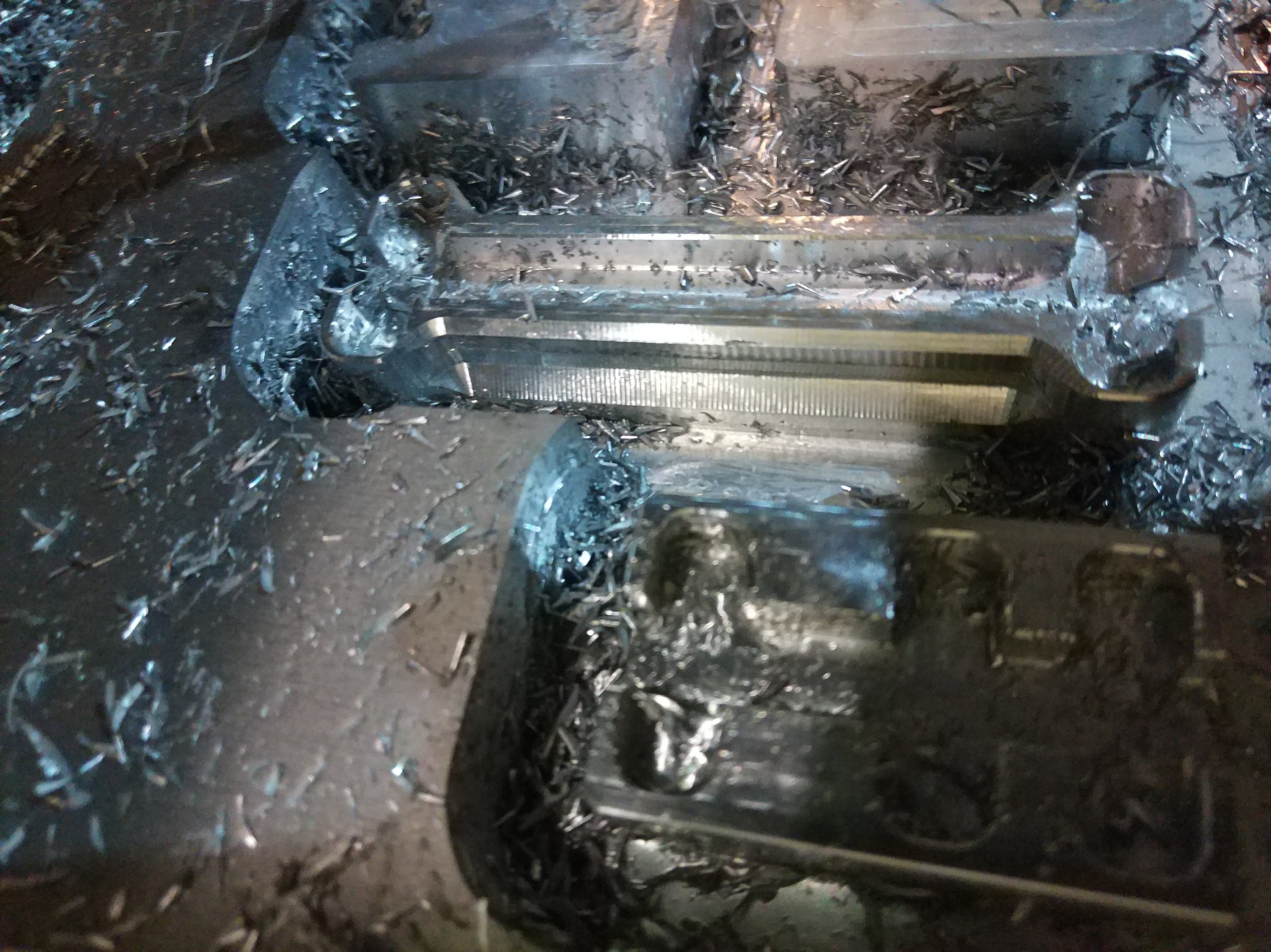

Подскажите такой момент, при фрезеровании на маленькой скорости на чистовых 800мм/мин, появляется такая шагрень. На более быстрых скоростях такого нет или почти нет.
Вот тут я не могу понять в чем причина, по поперечной оси такого нет или почти нет, от глубины обработки сильно не зависит, т.е. на одинаковых деталях где-то сильнее, где-то слабее проявляется, по халскопу при работе отклонения 0.005 не выше на чистовых. Куда можно подкопать под это дело?

Фрезы острые? При торцевании плоскости при небольшом съёме 3-5 десяток, есть звон? Тоже такое есть в меньшей степени правда, но у меня подшипники подходят, возможно из-за этого. Ещё, опоры винтов проверьте, может в них люфтик есть.
Udjin
Сообщения: 2072
Репутация: 1248
Re: Портальник по мягким металлам по проекту Фрезеряги.
Сообщение Udjin »
Это резонанс. Автоколебания конструкции в некотором диапазоне.
Выскакивать из него - изменением режимов обработки.

Smlua писал(а):Фрезы острые? При торцевании плоскости при небольшом съёме 3-5 десяток, есть звон?
С этим все в порядке.
Smlua писал(а): Тоже такое есть в меньшей степени правда,
Ну тут я именно чтоб фотик поймал брал большой съем еще и фаскоснимателем.
Udjin писал(а):Это резонанс. Автоколебания конструкции в некотором диапазоне.
Да вот тут странная тема, поменял подложки под рельсы, оно появилось, до этого проблемы этой не было ..
Есть пару разных идей, буду пробовать.
1. Игра с режимами.
2. Переставить портал, сейчас уточнение идет 0.02, может натягивает где, хотя по обратной связи этого не видно. Когда то вибрации из-за подобной темы были, но там и по обратной связи все это было видно прекрасно.

Имея за плечами 11 летный стаж работы на обрабатывающих центрах, могу сказать, что это вибрация фрезы.
Зачем ты на такой медленной подаче в чистовую режешь?
если еще и обороты 24000, то это подача всего 0.03 на оборот! У тебя сама фреза в резонанс входит, тут станок не виноват. нет нагрузки на фрезу.
Надо подачу ставить минимум 0.05 на зуб! на фрезы 6мм примерно, а если 10 и выше, то все 0.1мм на зуб.
Еще многое конечно зависит от вылета фрезы...даже разница в 3мм может давать такой результат.

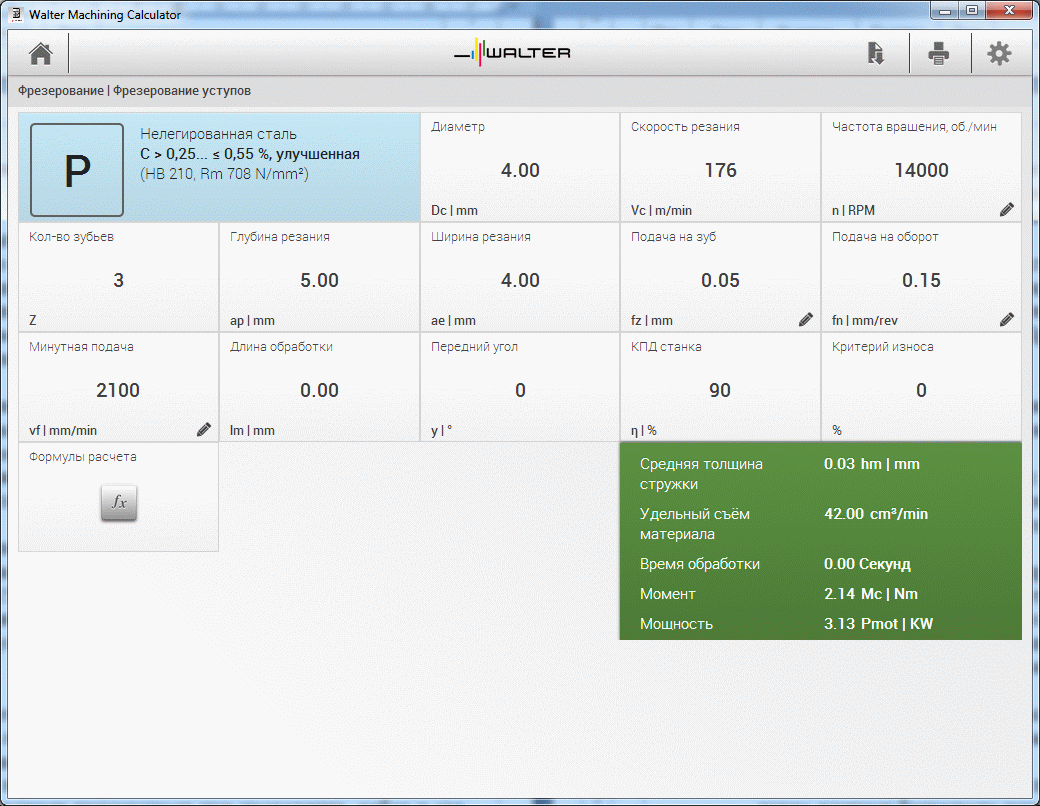

g4silin_workshop
cncfreak писал(а):если еще и обороты 24000, то это подача всего 0.03 на оборот! У тебя сама фреза в резонанс входит, тут станок не виноват. нет нагрузки на фрезу.
Вот полностью согласен и поддерживаю!!!! Смотрим на скрин вальтера:
Буфер обмена01.gif (3713 просмотров) <a class='original' href='./download/file.php?id=135271&mode=view' target=_blank>Загрузить оригинал (130.99 КБ)</a>
че мы видим - при не "жирных" 14 тыщах оборотов, подача на зуб получается менее 2 соток... НО! громка должна ведь чем то зацепиться чтобы резать.. а тут по сути получается что кромка трет поверхность материала до тех пор пока смещение не будет таким, чтобы она смогла зацепиться за материал.....
если же поставить хотя бы 5 соток на зуб, что бы фреза нормально "цепляла" материал - получается подача вот такого плана:
Буфер обмена02.gif (3713 просмотров) <a class='original' href='./download/file.php?id=135272&mode=view' target=_blank>Загрузить оригинал (130.61 КБ)</a>
