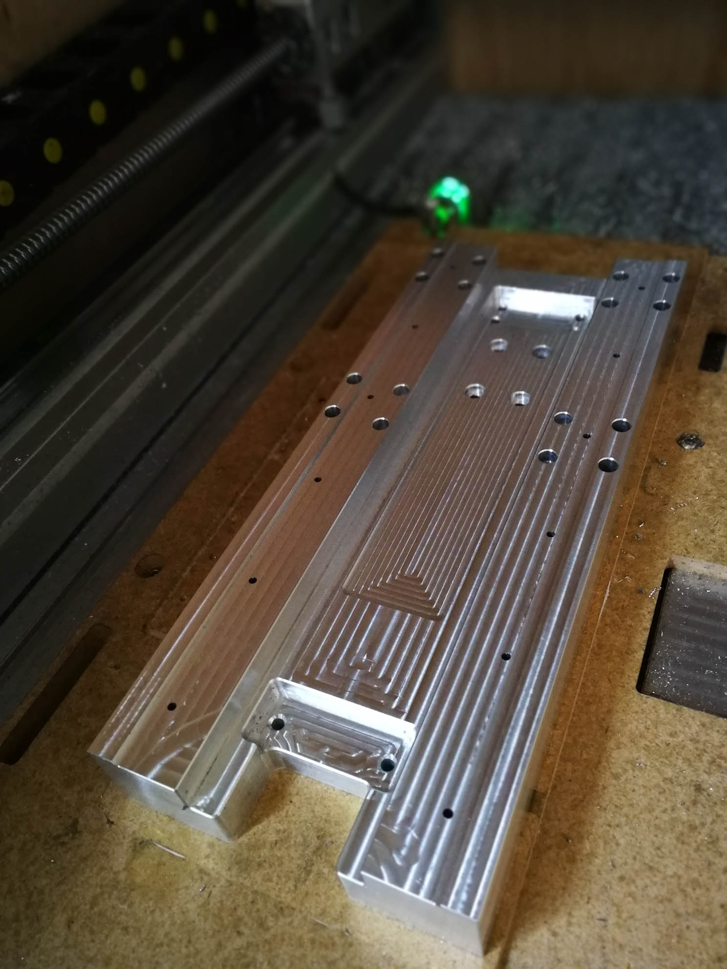

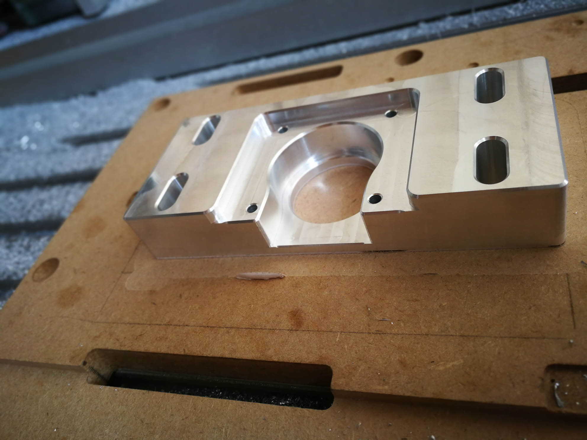

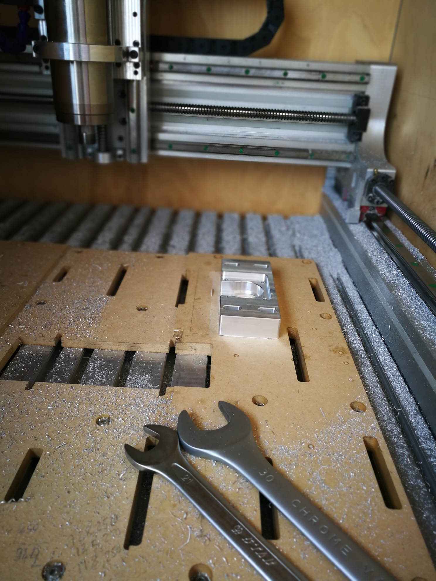

Между праздничным столом и балконом:
IMG_20190308_150853.jpg (14000 просмотров) <a class='original' href='./download/file.php?id=158584&mode=view' target=_blank>Загрузить оригинал (319.69 КБ)</a>
IMG_20190308_150846.jpg (14000 просмотров) <a class='original' href='./download/file.php?id=158583&mode=view' target=_blank>Загрузить оригинал (215.36 КБ)</a>
IMG_20190308_172108.jpg (14000 просмотров) <a class='original' href='./download/file.php?id=158585&mode=view' target=_blank>Загрузить оригинал (187.32 КБ)</a>
IMG_20190308_172136.jpg (14000 просмотров) <a class='original' href='./download/file.php?id=158586&mode=view' target=_blank>Загрузить оригинал (232.15 КБ)</a>
И кино чуть-чуть:

shalek писал(а):Проверял на соответствие отверстий и выборок под каретки.
на фанере бестолку проверять, если где то прошляпил, она всё стерпит, выгнется. И по звуку и по работе ты не заметишь этого. Ну и при фрезеровке фанеры режимы одни, при фрезеровке люма - другие. У меня при фрезеровке люма от нагрева заготовка увеличивается на десятку почти и размеры потом плывут
Re: ЧПУ фрезерный станок (Бобр) 600x500 мм по дереву и не то
У нас так валы точат двухметровые: главное успеть сдать контролерам, пока не остыли :D цирк на дроце

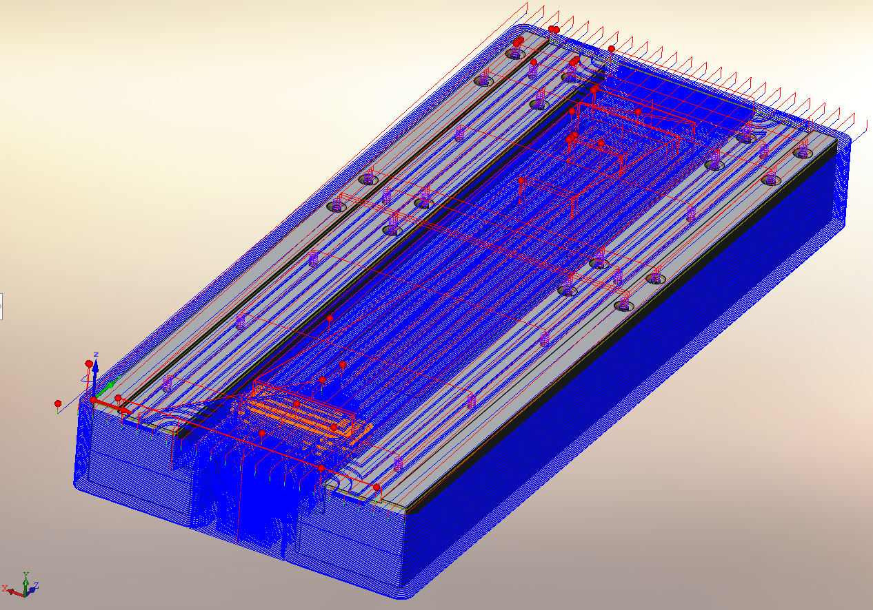

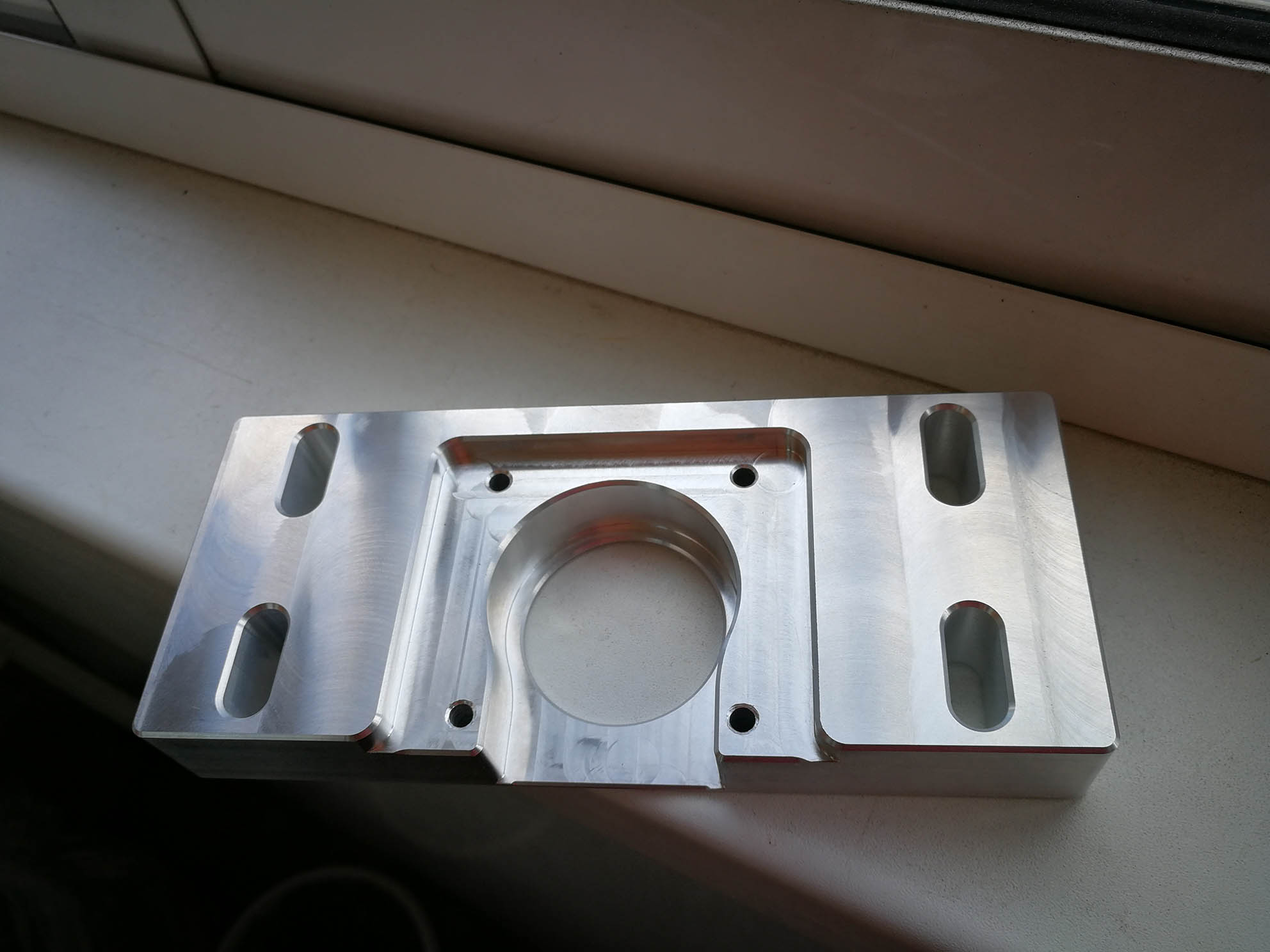

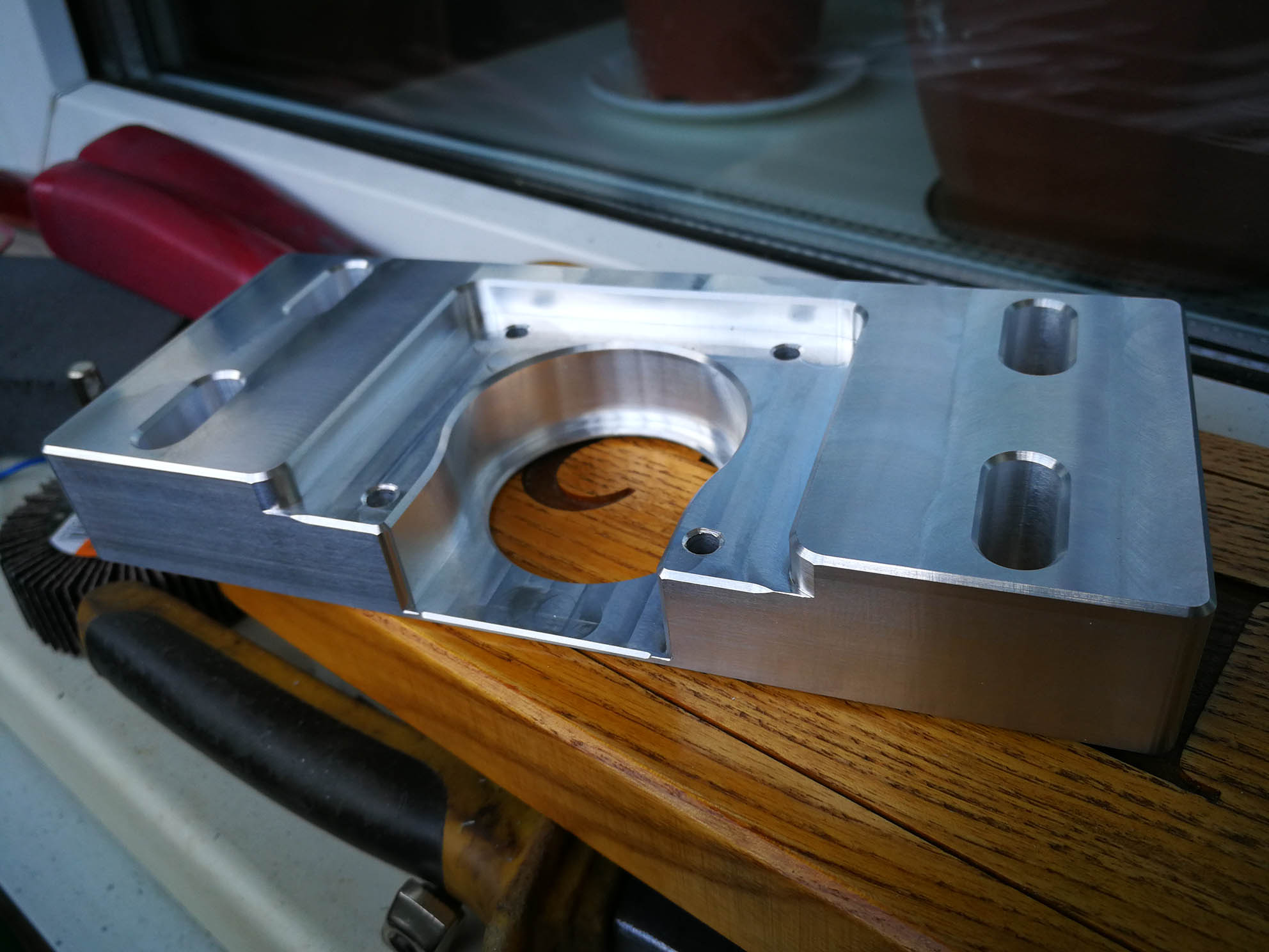

День прошел не зря.
Screenshot - 16.03.2019 , 22_04_45.png (13595 просмотров) <a class='original' href='./download/file.php?id=159067&mode=view' target=_blank>Загрузить оригинал (315.4 КБ)</a>
IMG_20190316_173941-1.jpg (13595 просмотров) <a class='original' href='./download/file.php?id=159066&mode=view' target=_blank>Загрузить оригинал (254.86 КБ)</a>
https://www.youtube.com/watch?v=j77RKv_v-a0
