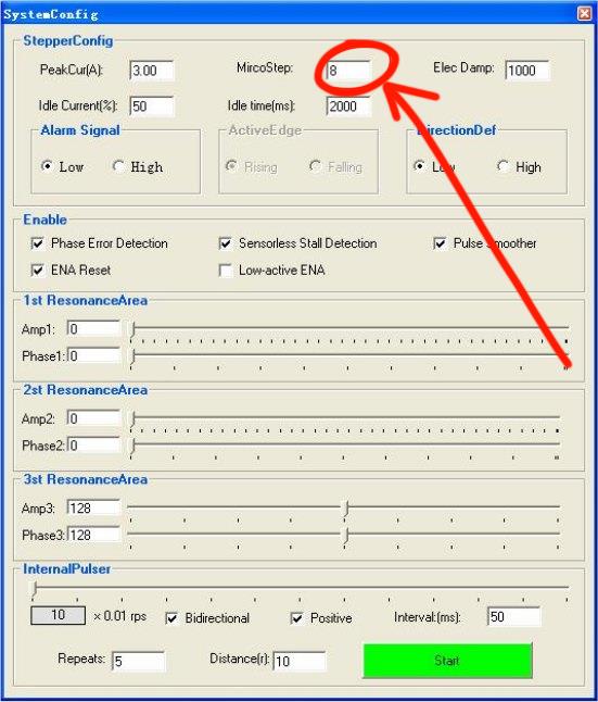

вопрос на сообразительность ! можно ли в протюнере выставить произвольное а не стандартное значение MicroStep ? например не 32 или 64 а 50...и поймёт ли это драйвер ? :thinking:

шпиндель писал(а):вопрос на сообразительность ! можно ли в протюнере выставить произвольное а не стандартное значение MicroStep ? например не 32 или 64 а 50...и поймёт ли это драйвер ? :thinking:
Поймет. Я 24 ставил. И сейчас так стоит. Драйверы АМ882

Re: Настройка драйвера LEADSHINE через ProTuner
Можно. Re: Настройка драйвера LEADSHINE через ProTuner #77 Но не любое число. Скажем, 3000 задать можно, а 2999 не получается. Чтобы проверить, надо выйти из меню и вернуться обратно. Если введенное значение сохранилось, то поймет.

вот я лошара (не внимательный) ...в таблице на драйверах есть такой параметр.. :freak:
Сообщения: 2893
шпиндель писал(а):вот я лошара (не внимательный) ...в таблице на драйверах есть такой параметр.. :freak:
Default на драйвере нужно ставить. Тогда и ток и микрошаг через протюнер можно прописывать.

shalek писал(а):Тогда и ток и микрошаг через протюнер можно прописывать.
да с этим всё в порядке...просто думал ,как это отразится на драйвере..может ему поплохеет от такого режима , а оказывается и пинами можно выставить.. :freak:
