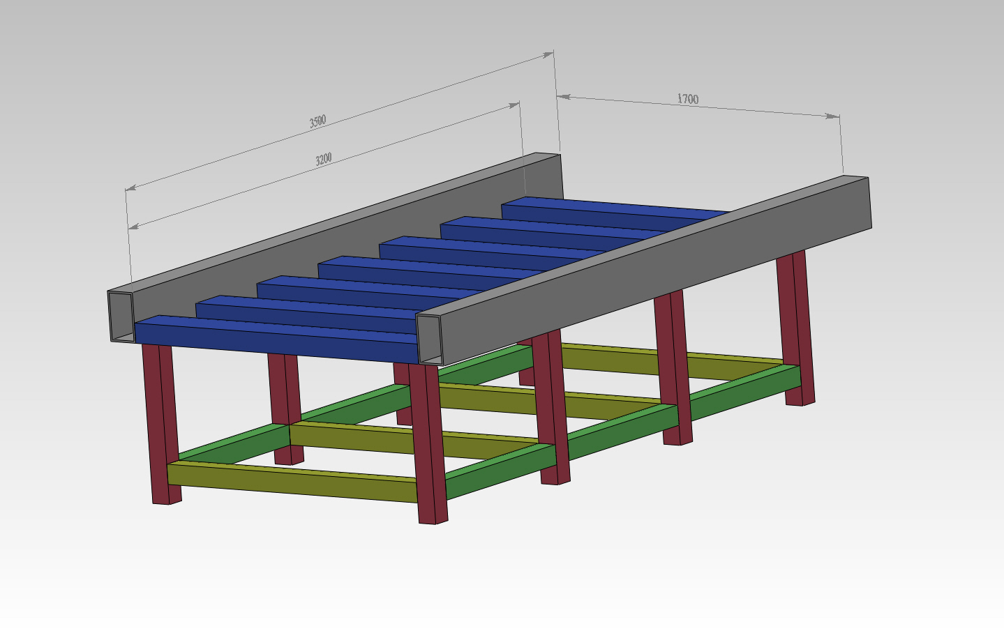

Фрезер 800х1100х120 откладывается Собирается 1500х3000х150
Re: Фрезер 800х1100х120
Уже лучше. Зеленые трубы опустмть ниже и поставить раскосы.

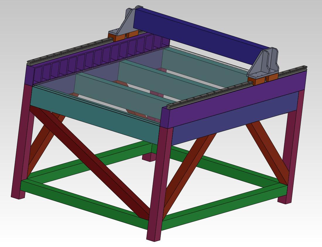

Сообщение jinior »
Добавил!
Станина.JPG (3285 просмотров) <a class='original' href='./download/file.php?id=68455&mode=view' target=_blank>Загрузить оригинал (38.71 КБ)</a>
ну уже на чтото похоже.

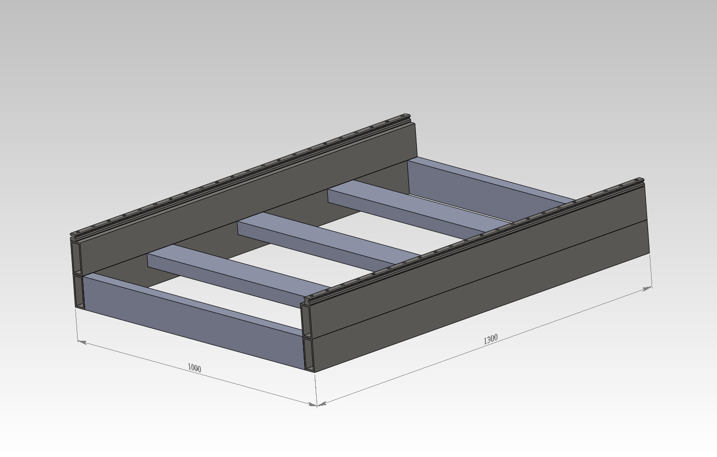

Сообщение jinior »
Обрастает понемногу
Станок 2.JPG (3265 просмотров) <a class='original' href='./download/file.php?id=68461&mode=view' target=_blank>Загрузить оригинал (87.65 КБ)</a>
На портал замкнутую трубу ставьте
jinior
Сообщения: 74
Зарегистрирован: 01 мар 2015, 16:29
Откуда: Первопрестольная
Сообщение jinior »
frezeryga писал(а):На портал замкнутую трубу ставьте
И побольше?
200х100 со стенкой 8м хотябы. И подиумы под рельсы тоже желательно из трубы. Швеллер тут мало годен.

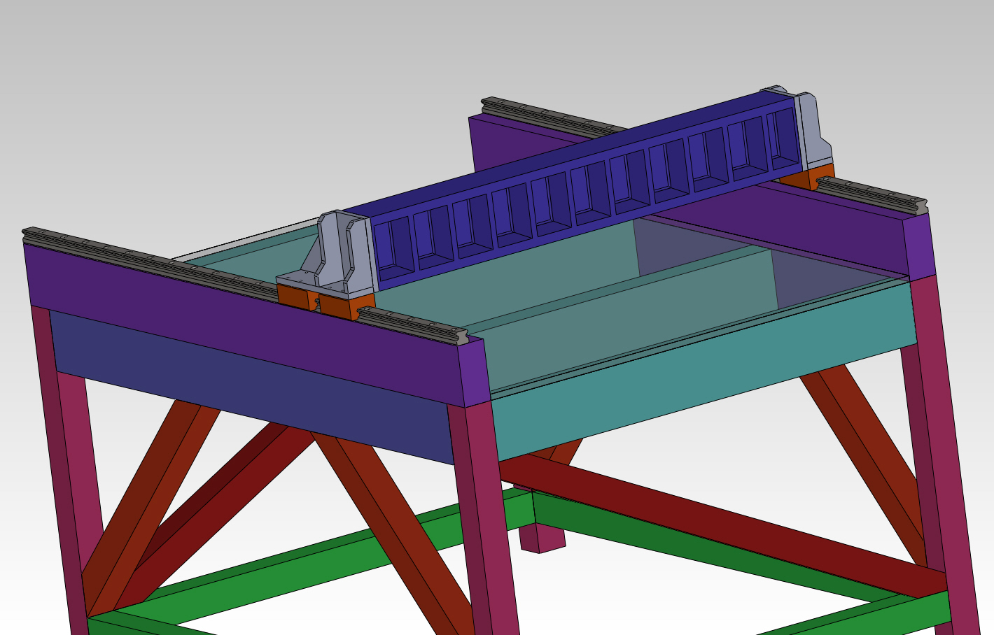

Сообщение jinior »
frezeryga писал(а):200х100 со стенкой 8м хотябы. И подиумы под рельсы тоже желательно из трубы. Швеллер тут мало годен.
Подиумы попробую отлить из полимергранита!
Будет полезней отлить балку портала.
jinior
Сообщения: 74
Сообщение jinior »
Поставил трубу в качестве подиума! Портал Залью скорее всего!
Станок 2.JPG (3209 просмотров) <a class='original' href='./download/file.php?id=68568&mode=view' target=_blank>Загрузить оригинал (400.58 КБ)</a>
Заливка мало толку даст. Либо лить его изначально либо из трубы.

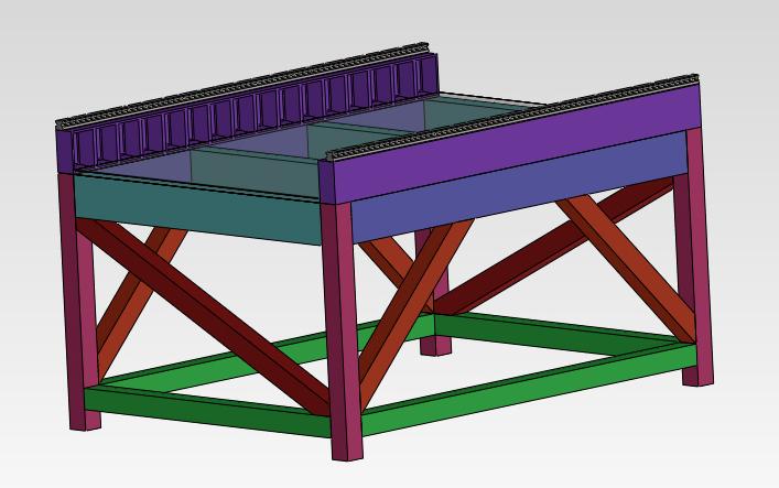

Сообщение jinior »
К сожалению из-за наличия материалов пришлось переделать конструкцию! Несколько изменились размеры станины!
Сообщение jinior »
Концепция несколько поменялась! Появились финансы и заказчик требует увеличить рабочее поле до 1600х3100! высоту оставлю такую же 100 мм! Подиумы 250х150х10, сборка из трубы 200х100х5, ноги и перемычки 100х100х5
