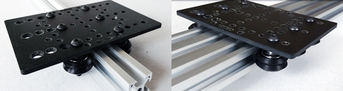

но там действительно без разницы, как валы ставить. Просто будет их в другой плоскости крутить.
я бы выкинул валы, по крайней мере с этой оси, и сделал прям на профиле а-ля openbuilds
v-slot-rail.jpg (2946 просмотров) <a class='original' href='./download/file.php?id=77143&mode=view' target=_blank>Загрузить оригинал (109.62 КБ)</a>

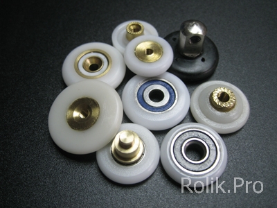

прям такие ролики довольно дорогие, но в принципе заменяемы колхозом или роликами от душа - они пусть и фиговее, но держатся в профиле.

arkhnchul писал(а):ай чорт, перепутал, каюсь)
В плоттере он и был на профиле. Но блин :) Как узнать, на каком? :(
Хотя, посмотрим.
Плюс жаба душит. Валы уже купил. Не хочеться их выкидывать :(

arkhnchul писал(а):я бы выкинул валы, по крайней мере с этой оси, и сделал прям на профиле а-ля openbuilds
Делал на таких роликах: http://www.cnc-club.ru/forum/viewtopic.php?f=149&t=7631
Не вариант. Ролики быстро изнашиваются, становятся квадратными и станок начинает колбасить. Заменил их на профильные рельсы MGN9.
Благо, они стоят не великих денег.

ultrus писал(а):Не вариант. Ролики быстро изнашиваются, становятся квадратными и станок начинает колбасить
это какбе вариант сильной экономии. Те, котрые туда оригинально сделаны из делрина с двумя подшипниками - прочнее.
