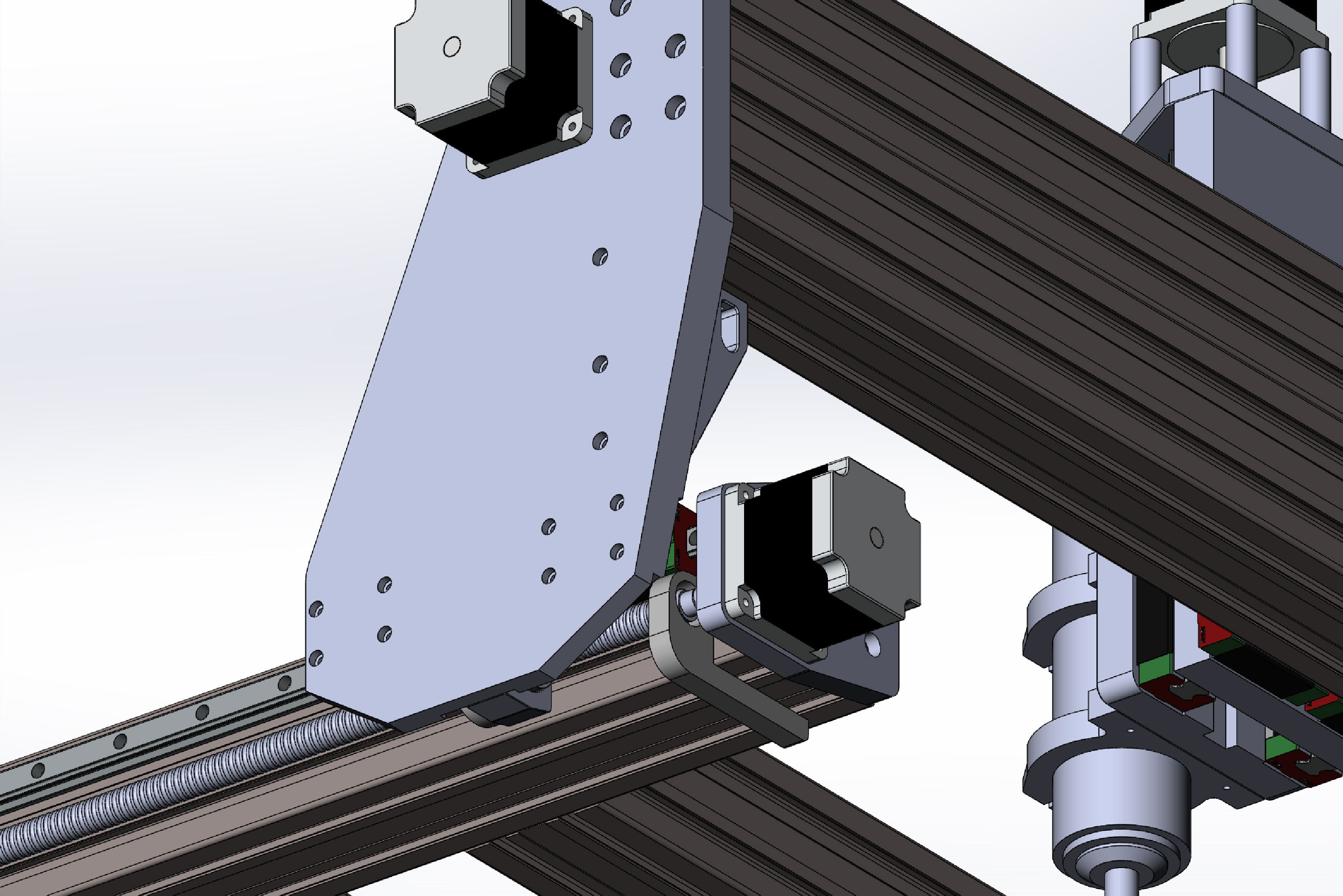

спустя 11 месяцев открыл проект и мысля пошла уже подругому и понеслось кроилово. профиль заменен на однотипный 100х100 везде. с ним стало веселей. гайку по Х всетаки запихал между кареток как тут советовали. также выкинул столбики держащие мотор а поддерживающую опору сколхозил самодельную.

На таких тонких боковинках 3д резьбу потянет станок?

Силвер писал(а):На таких тонких боковинках 3д резьбу потянет станок?
Смотри внимательно. Сравни толщину боковины и винт. Минимум 16 мм, да ещё на косынки глянь.
Я думаю, это с большим запасом, можно и 12 мм дюралькой с косынками на примитивном-то обойтись.

Вы серьёзно? Для твёрдых пород дерева тоже крепкий станок лучше.
Re: Примитивный ЧПУ из профиля 1200х600х120
На этом станке боковины подурней чем у большинства подобных. Сами боковины 29мм подкос 19мм швп 20

frezeryga писал(а):На этом станке боковины подурней чем у большинства подобных. Сами боковины 29мм подкос 19мм швп 20
Ну ты оригинал! Примитивным обозвал. :good:
Фердинанд Порше
Ну он относительно других моих проектов примитивный ни защит ни какогото другого изврата тут нет. А какой смысл ввалить 200к на комплектуху и сэкономив 5кг дюраля на боковины или несколько тыщ рублей на профиль потолще и получить погремушку.

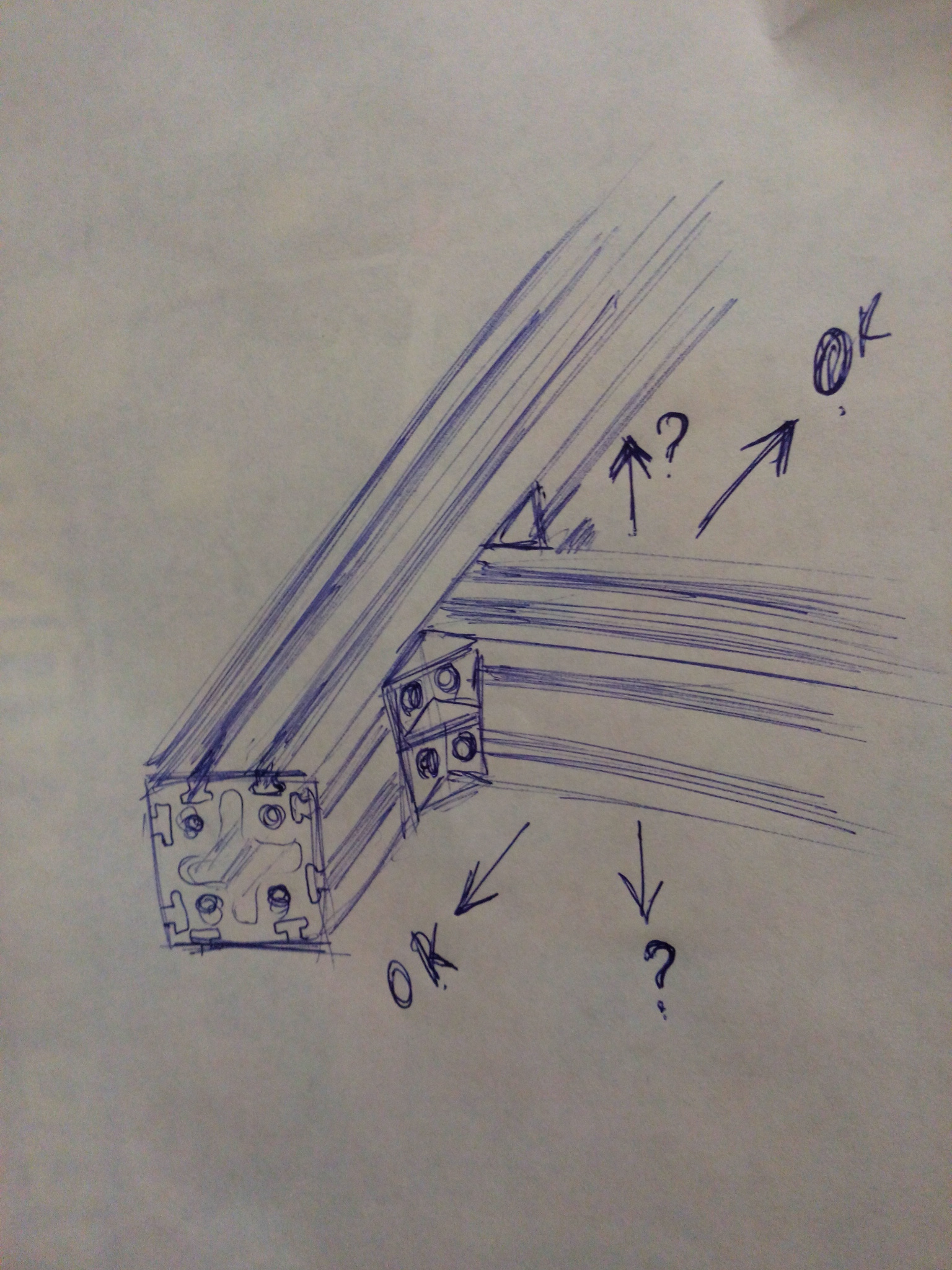

А между собой профиля уголками? После такого крепления они же на сдвиг не фиксированны.
Какого такого?
Coffeein
Сообщения: 2124
Репутация: 291
Сообщение Coffeein »
Влево вправо уголки. А верх вниз?
непойму очем ты. нарисуй.
Ближайщие дни к компу доступа не будет.
Смотри набросок. Понял?
