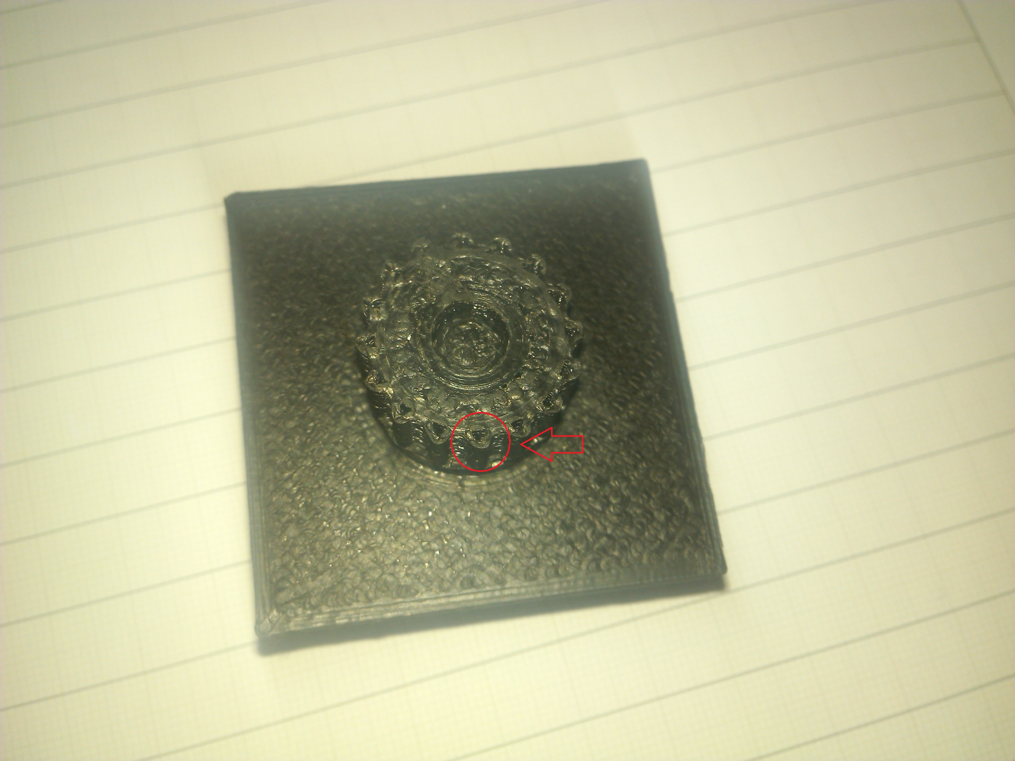

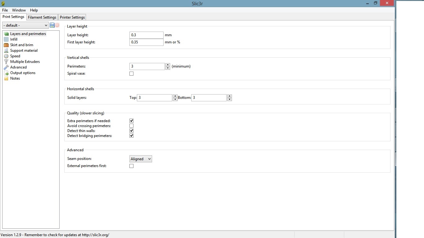

Ребята подскажите пожалуйста!!!
При печати есть две основные проблемы:
1. При печати шестеренки зубья на заполняются.
2. Во время печати окружности все точки перехода в одном месте. (в настройках не смог найти где изменить)
Программа Repetier-Host V1.5.6

PKM
Сообщения: 4132
Репутация: 705
Re: (нужен) 3D принтер, разбор "полетов"
Сообщение PKM »
Евгений+++ писал(а):2. Во время печати окружности все точки перехода в одном месте. (в настройках не смог найти где изменить)
Seam positions, вроде бы
Евгений+++
Сообщения: 1591
Репутация: 176
Откуда: Воронеж.., пока что
Сообщение Евгений+++ »
Понял, спасибо :good:

PKM
Сообщения: 4132
Репутация: 705
Сообщение PKM »
Сложно сказать. Возможно, надо увеличить процент заполнения. Или переключиться на CuraEngine
На вид качество печати не очень, проблема с хотэндом?
balomut
Сообщения: 868
Репутация: 267
Откуда: Поланзбург
Сообщение balomut »
попробуй обрабатывать через CuraEngine в том же репетире . просто через слик3 у меня тоже всякие глюки лезли .

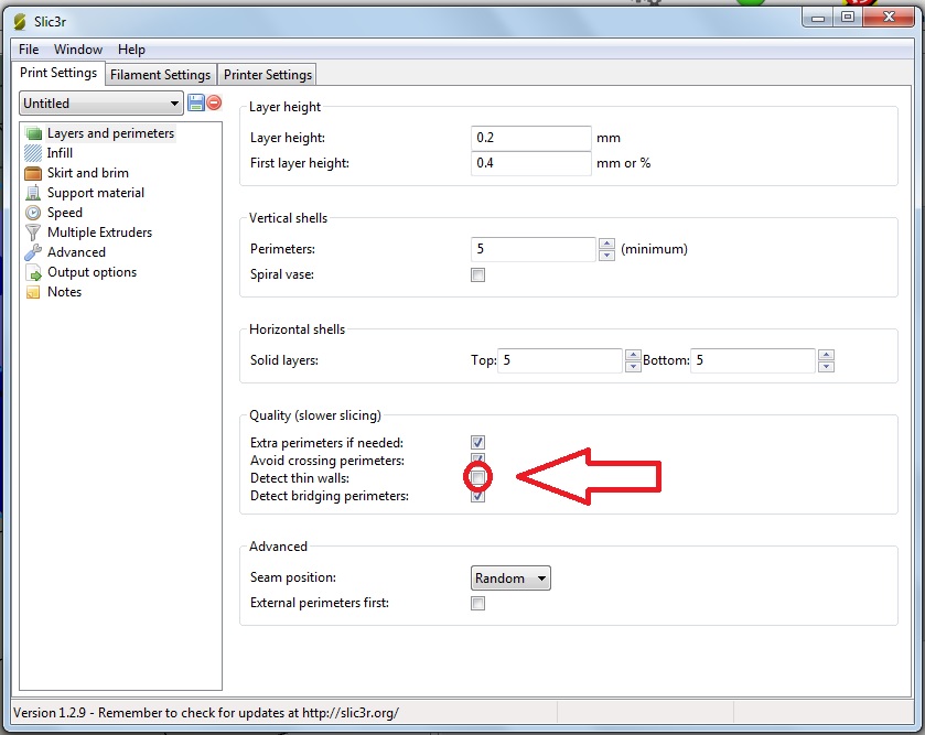

Евгений+++
Сообщения: 1591
Репутация: 176
Спасибо всем!
Решено.
Нужно было галочку снять.
