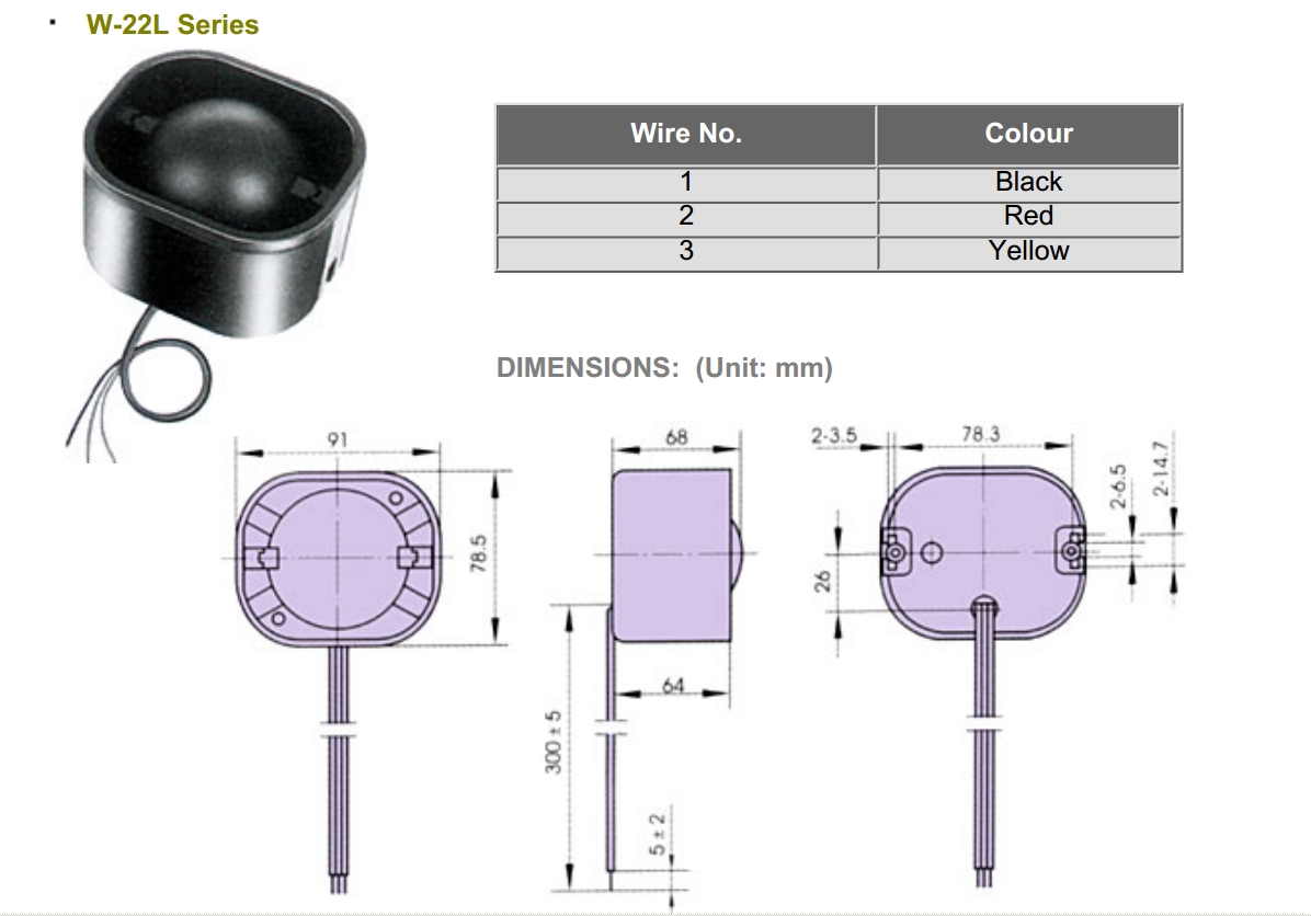

Бредовая идея:
Берем три-четыре сирены для автосигнализации.
2015-10-01_150546.jpg (3626 просмотров) <a class='original' href='./download/file.php?id=59213&sid=2d11cb00112b0990fde6df2d50d4103d&mode=view' target=_blank>Загрузить оригинал (252.07 КБ)</a>
Размещаем их на кронштейнах внутри бункера на разной высоте. Наружу выводим провода и через кнопки подаем на сирены 12 вольт. Оператор нажимает кнопки и слушает. Засыпанные сирены будут звучать гораздо тише. Для защиты сирены можно поместить в полиэтиленовые мешки.
Следующий этап - автоматизация. Микрофон в верхней части бункера и автоматическая коммутация сирен.
