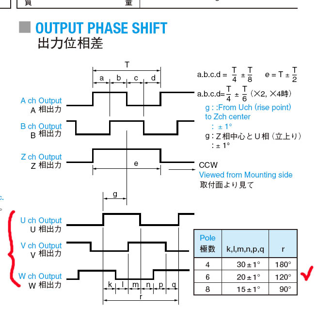

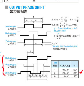

mhael писал(а):А энкодер с датчиками холла - вот пожалуйста
у этих тамагав выходы UWV это и есть холлы? в моем случае нужен 6-полюсный (120 градусов) чтобы совпало с этикеткой мотора?
думаю, это выход, да и цена энкодеров приемлемая. жаль только что диаметр отверстия 8мм как я понял из мануала (есть еще 20, но дорогие и редкие). кроме тамагав еще есть такие энкодеры? в том плане что поискать с 12мм отверстием. хотя, наверное, можно попробовать аккуратно вал мотора проточить на токарном?

В простом случае нужен обычный бесколлекторный мотор со встроенными холлами. Энкодер опционально. Можно навесить любой.

да, само собой. просто я все про свой конкретный мотор. в моем случае скорее подошел бы вариант энкодер без холлов. но так вряд ли выйдет.
бывают модели энкодеров с холлами с внутренним диаметром 12мм?

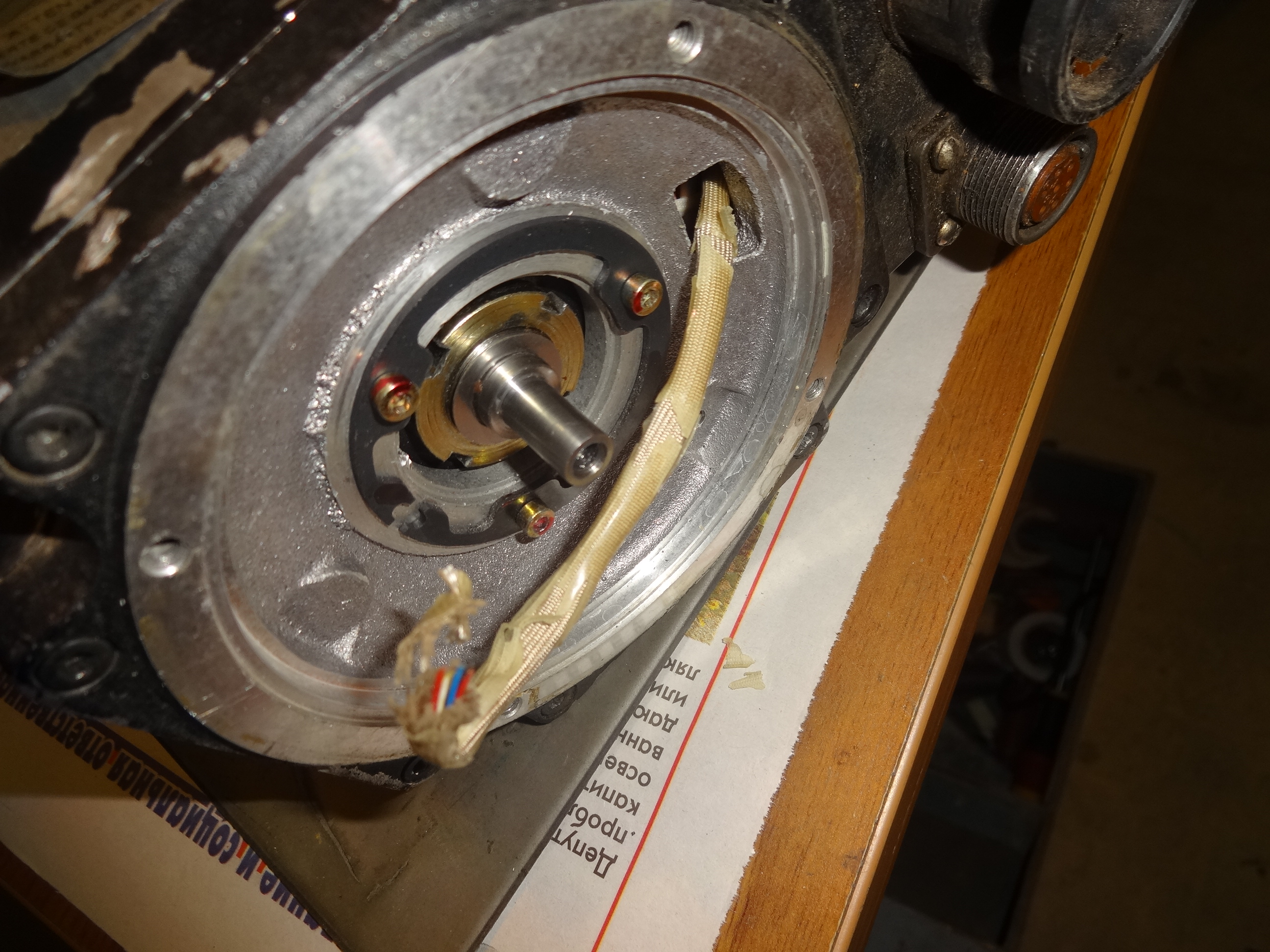

ПРОТОЧИЛ ВАЛ МОТОРА НА 8ММ ЧТОБЫ ТАМАГАВУ ОДЕТЬ

ну как минимум покупкой энкодера Тамагава и попыткой установки его на мотор. тут я надеюсь не будет особого гемора? или нужно по осциллографу энкодер выставлять относительно обмоток мотора?
ну а с усилителем явно тупик - если с энкодером срастется то буду искать что-то.
