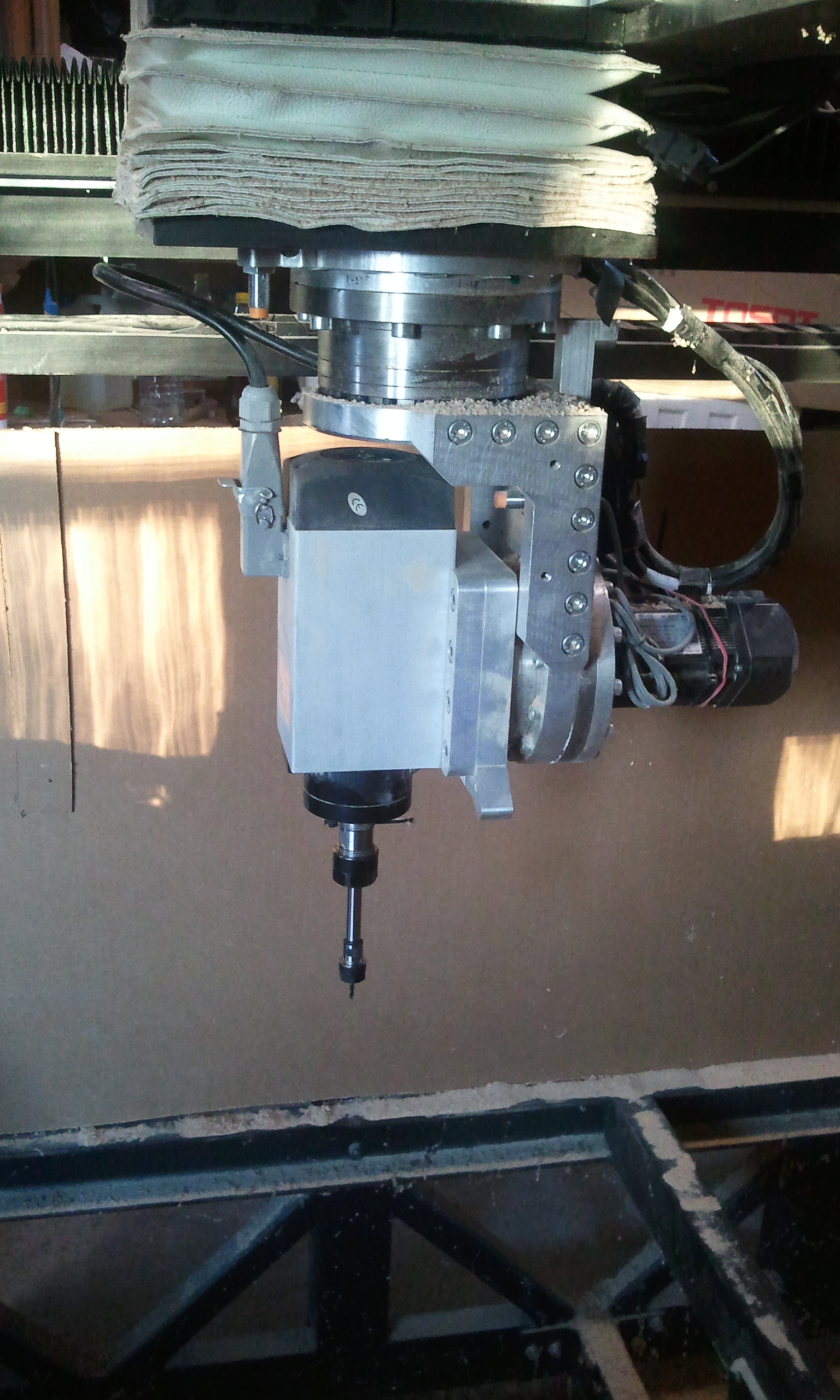

Что то тему увело в ловлю микронов, при замене / заточке фрезы, но напомню что станок заточен чисто под деревообработку и неточность установки фрезы в 2-3 десятки особой погоды не сделают.. Нет, хотелось бы конечно поддержку RTCP, да и кфлоп скорее всего может реализовать что то подобное.. Нужно будет заняться этим вопросом, создам темку, у Тома поспрашиваю, может что то и получится.
А пока начинаю строить понемногу механику. Уже сделал ось Z и Y, далее по плану поворотная голова оси B и A. И тут у меня возник вопрос, видел на некоторых станках двигатель подсоединен напрямую к волновому редуктору, а на других через ременную передачу, как правильнее? Конечно на прямую проще, вырезал фланец, воткнул вал двигателя прямо в редуктор и готово. А через ременную много промежуточных деталей и мороки при зборке.
И еще один вопрос, ось Z будет довольно тяжеленная, для компенсации веса будут установлены пневмоцилиндры, но для поддержания равномерного давления нужен какой то хитрый редуктор. Кто знает что это за редуктор такой, киньте ссылочку или название для почитать.

Проще сделать с рессивером для избыточного давления, тогда не нужен хитрый редуктор

Никакого хитрого редуктора не надо. Практически все пром. пневморедукторы стравливают изьыточное давление на выходе, если таковое возникает. Но загвоздка модет быть в его пропускной способности. При энергичном движении оси воздух должен успеть покинуть цилиндр. Для этого можно применить клапан ьыстрого сброса.
В общем, все есть в продаже. Никаких хитростей :)

nERV писал(а):Практически все пром. пневморедукторы стравливают изьыточное давление на выходе, если таковое возникает.
Тоесть если в системе на выходе регулятора давление повышается он излишек стравливает, а если понижается то - докачивает.. интересно.. Нужно будет проверить как это работает и с какой скоростью стравливает излишек давления.. Спасибо за подсказку.
nik1 писал(а):Проще сделать с рессивером для избыточного давления, тогда не нужен хитрый редуктор
Тоже интересный вариант, но думаю с редуктором будет лучше, на пром станках вроде редукторы стоят.

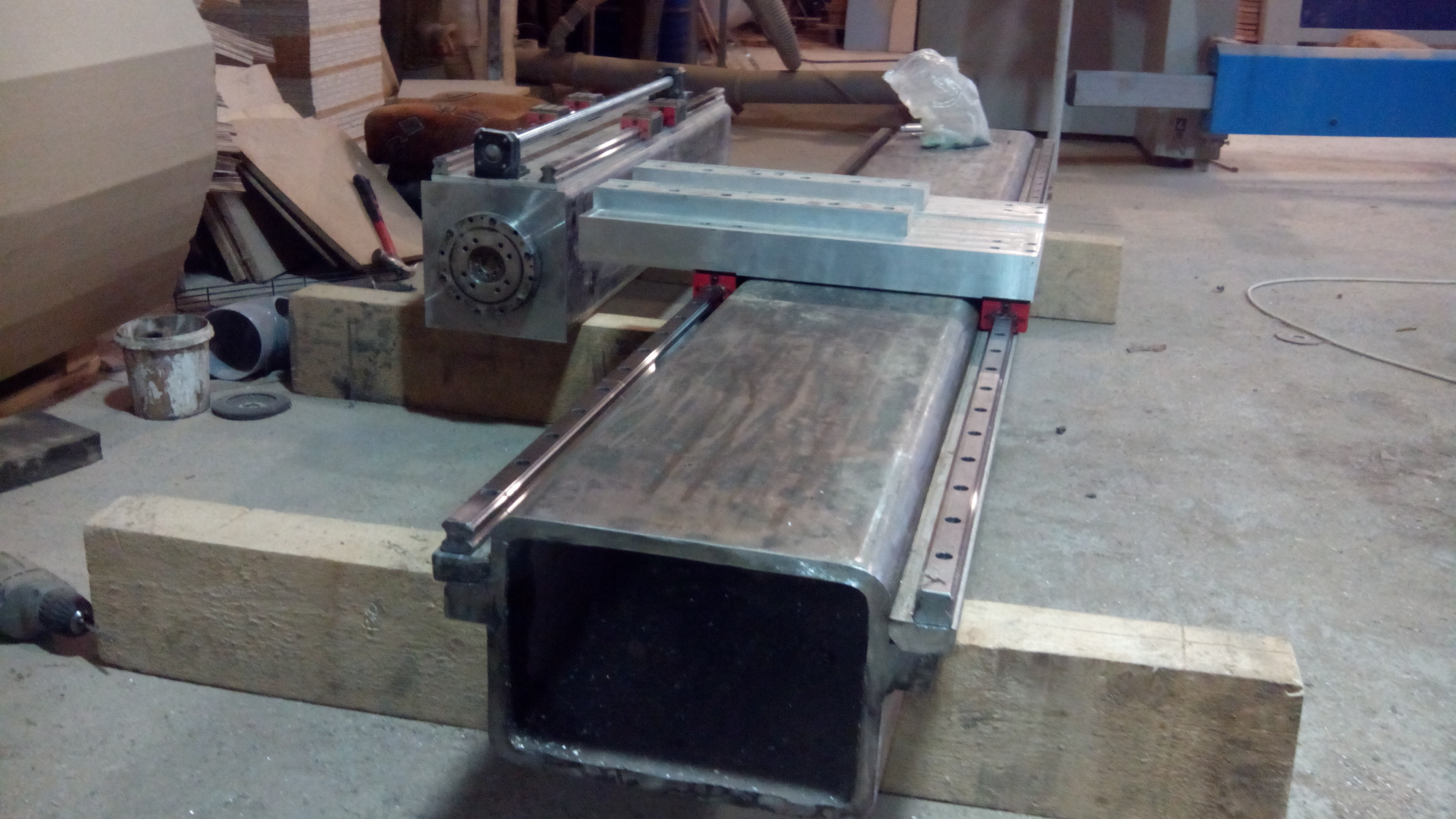

Понемногу продвигаюсь дальше.. Отфрезеровал балки Х и Y под рельсы, и уже примерял каретку Y на балку, катается легко без подклиниваний..

Поворотная голова прям как у меня

на поворотной голове надо сразу предусмотреть home датчики
