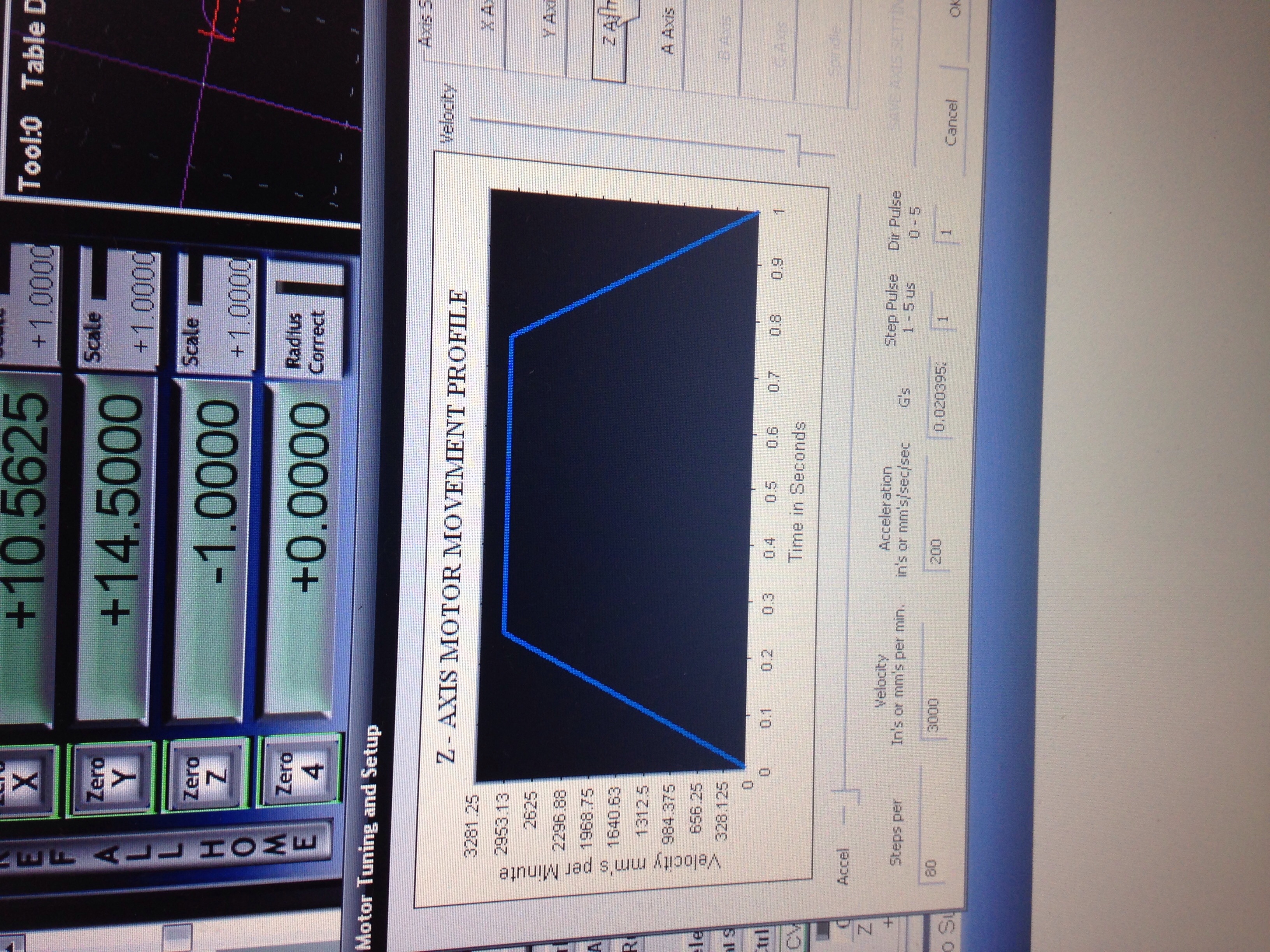

Еще вопрос- по всем осям портал движется плавно. Но режет рывками. Где копать?
Настройки движков такие :
Настройкт (5812 просмотров) <a class='original' href='./download/file.php?id=80963&mode=view' target=_blank>Загрузить оригинал (2.81 МБ)</a>
Настройкт
Настройкт (5812 просмотров) <a class='original' href='./download/file.php?id=80964&mode=view' target=_blank>Загрузить оригинал (2.2 МБ)</a>
Настройкт
Настройкт (5812 просмотров) <a class='original' href='./download/file.php?id=80965&mode=view' target=_blank>Загрузить оригинал (2.37 МБ)</a>
Настройкт
Настройкт (5812 просмотров) <a class='original' href='./download/file.php?id=80966&mode=view' target=_blank>Загрузить оригинал (2.85 МБ)</a>
Настройкт

Re: Чпу станок 2500 х 1400
Добавлено: 25 май 2016, 19:23
NikolayUa24
А чем ты руководствовался когда ставил в Steps per 80 и я там видел 32. У тебя рейка М1.5, шестерня Z15 редуктор 4/1 микрошаг не знаю.
Должно быть хотя бы так
Добавлено: 25 май 2016, 21:15
Nil$
Steps per 80 это мач3 выставил автоматически путем замера расстояний.
Число 32 на оси Y и A это тоже автоматически выставленное число. У меня на Y стоят редукторы.
Стоит Рейка косозубая RH1-1520 (модуль1)
Редукция обеспечивается двумя шестернями с ремнем. Редукция 1:4.
Одна шестеренка 60 зубов. Вторая 15.
Добавлено: 26 май 2016, 08:55
NikolayUa24
Nil$ писал(а):Steps per 80 это мач3 выставил автоматически путем замера расстояний.
почитай и посчитай и все поедет как надо. http://www.cnc-club.ru/forum/viewtopic.php?f=16&t=8023
Nil$ писал(а): Редукция 1:4
на фото да, а на твоих фото пост 73 редукция 4:1
Добавлено: 28 май 2016, 11:52
raddd
Ускорения ооочень маленькие... Хотябы 1000 ...
Настройки драйверов по токам, соответствуют параметрам двигателя?
Может мало тока и пропуски есть....
Добавлено: 29 май 2016, 08:22
Nil$
Разобрался с пропуском шагов. - проскальзывала муфта, соединяющая двигатель с ШВП.
Чуть позже выложу настройки движков. Может что посоветуете подкорректировать.

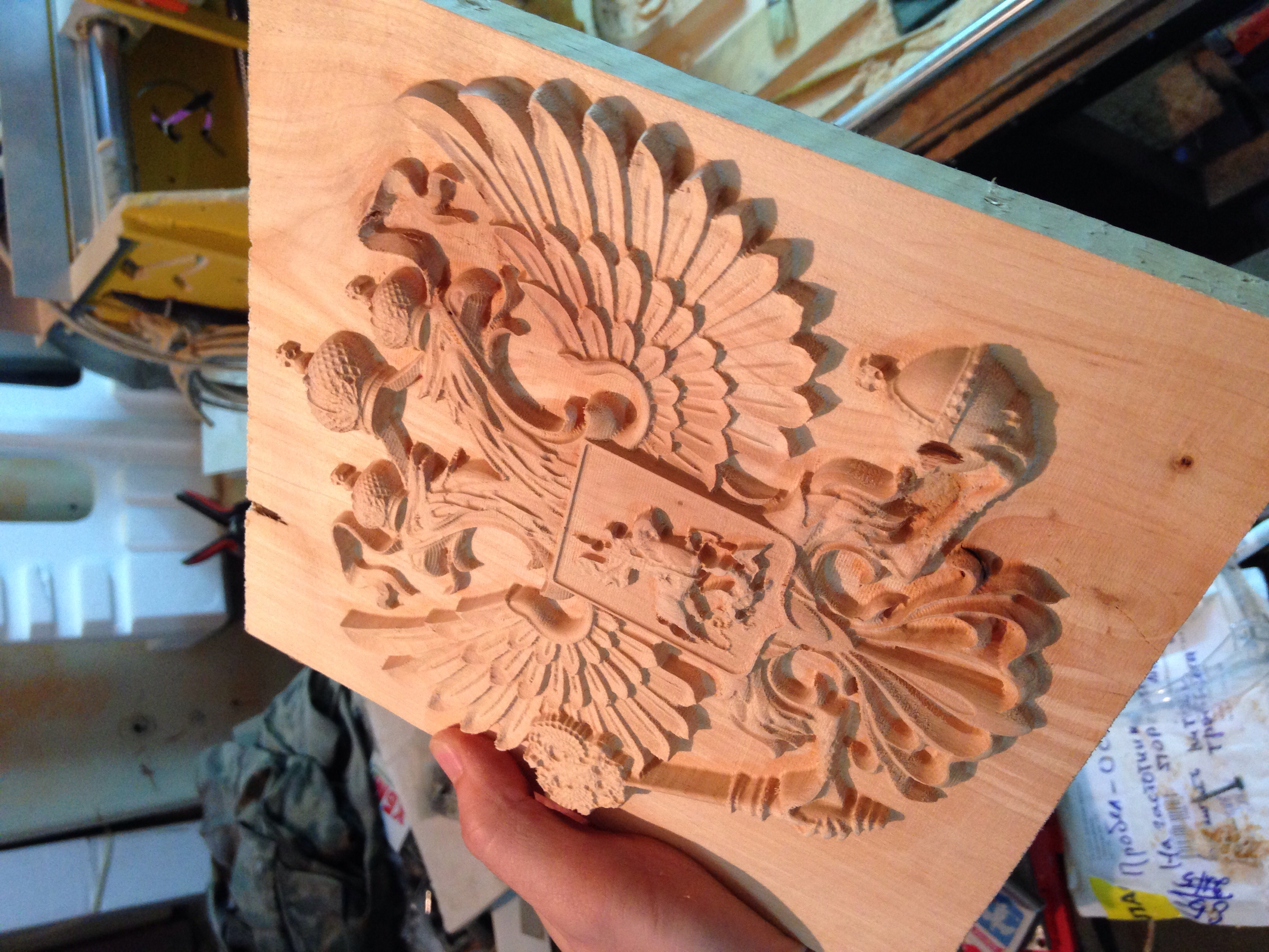

Мужики, добрый вечер. Поздравляйте с рождением шайтан-машины. Станок собран.
Все отстроил, работет хорошо. Скорости перемещения осей тоже устраивают.
Вот первые поделки.
Старая разделочная доска из бамбука. Фреза R1 (5596 просмотров) <a class='original' href='./download/file.php?id=82031&mode=view' target=_blank>Загрузить оригинал (1.89 МБ)</a>
Пилю (5596 просмотров) <a class='original' href='./download/file.php?id=82032&mode=view' target=_blank>Загрузить оригинал (1.65 МБ)</a>
Пилю
Запилил и покрасил морилкой (5596 просмотров) <a class='original' href='./download/file.php?id=82028&mode=view' target=_blank>Загрузить оригинал (2.04 МБ)</a>
Прошелся чероаой 6мм (5596 просмотров) <a class='original' href='./download/file.php?id=82030&mode=view' target=_blank>Загрузить оригинал (2.14 МБ)</a>
Чистовая. Фреза R1 (5596 просмотров) <a class='original' href='./download/file.php?id=82035&mode=view' target=_blank>Загрузить оригинал (1.96 МБ)</a>
Чистовая. Фреза R1
Срез абрикоса. (5596 просмотров) <a class='original' href='./download/file.php?id=82029&mode=view' target=_blank>Загрузить оригинал (1.99 МБ)</a>
Срез абрикоса.
Покрасил морилкой. Еще сырая. (5596 просмотров) <a class='original' href='./download/file.php?id=82033&mode=view' target=_blank>Загрузить оригинал (2.47 МБ)</a>
Высохла. Нанес сусальное золото на пробу. (5596 просмотров) <a class='original' href='./download/file.php?id=82034&mode=view' target=_blank>Загрузить оригинал (1.53 МБ)</a>
