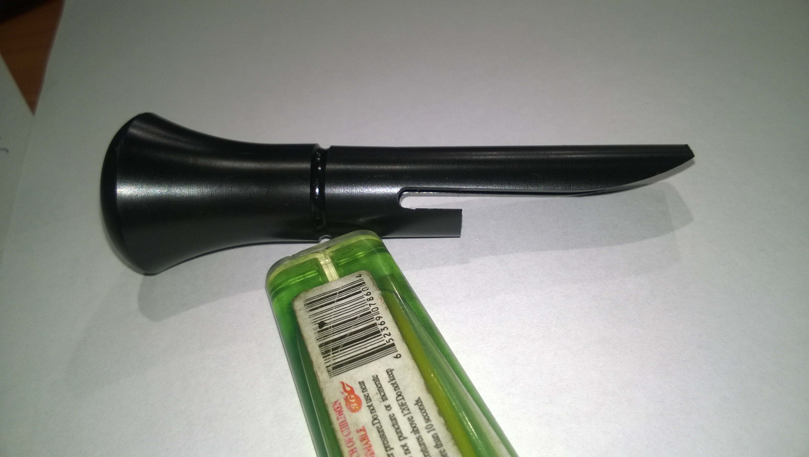

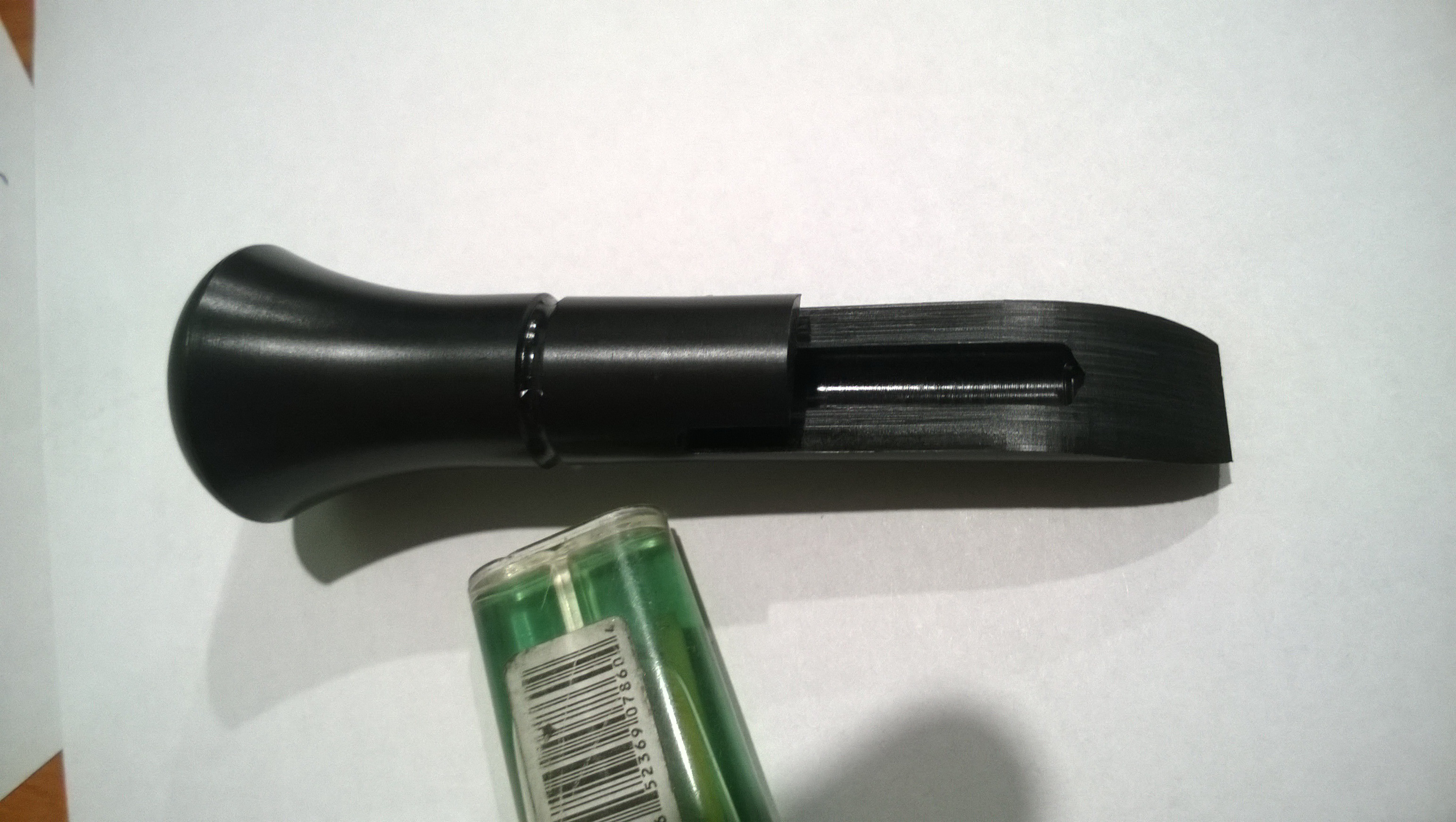

Года на фрезерном дисковой фрезой прорезаете паз не проще деталь класть на плоскость нежели мудохаться каждый раз?
Сельский дурачок. Дальше мельницы не ездил, слаще свёклы ничего не ел.
aegis
Сообщения: 3115
Репутация: 1810
Настоящее имя: Михайло
Re: Игрушки RAV-Group
Сообщение aegis »
maxx2000, ну паз там не ровный (наклоненный относительно оси). ну и позиционировать надо относительно предыдущей фрезеровки как ни крути. поэтому других вариантов нет. или чпу с мелкой фрезой выбирает этот паз (это намного дольше и остается в конце радиус) или так как сделали - задействовать 2 станка

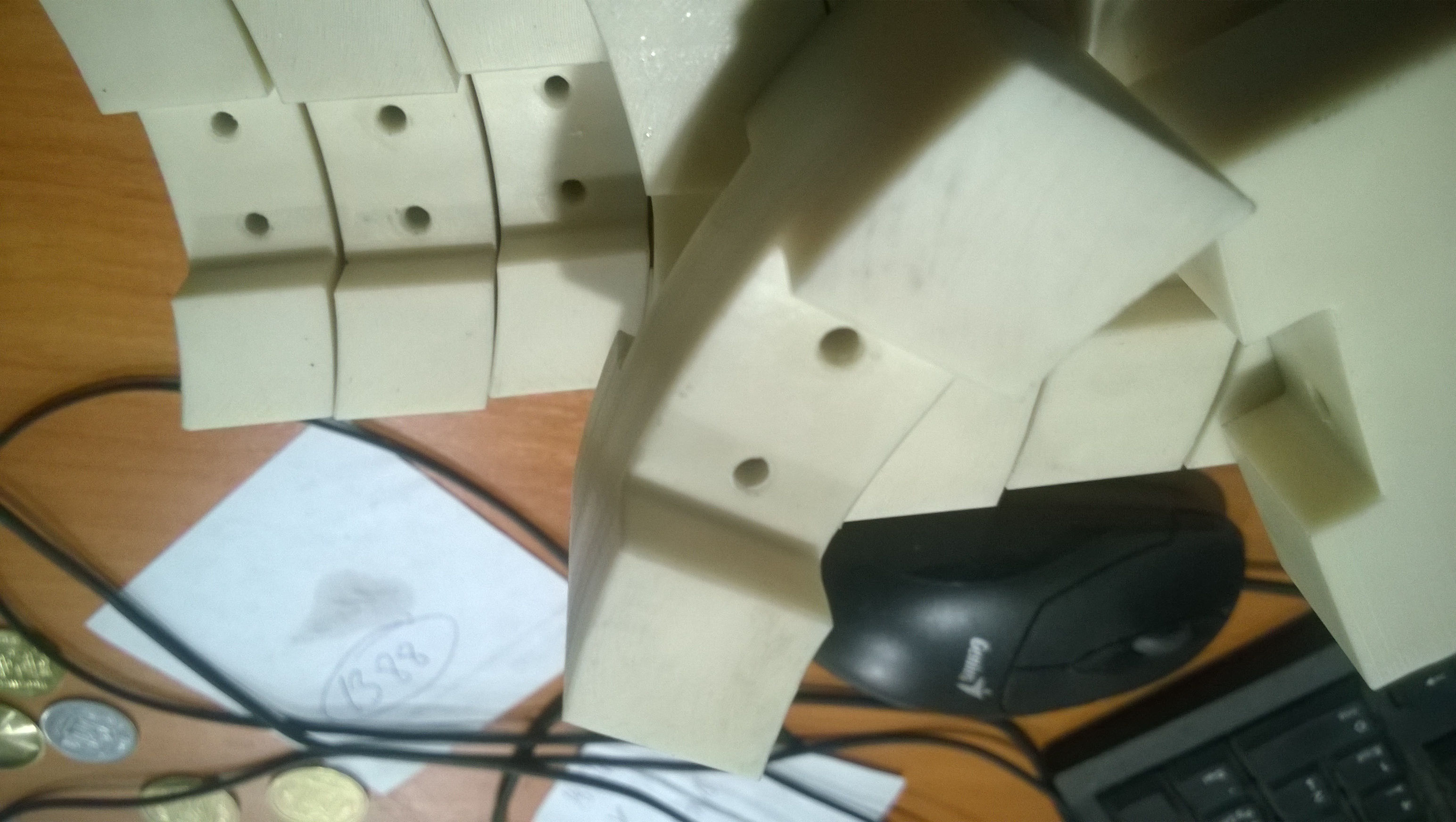

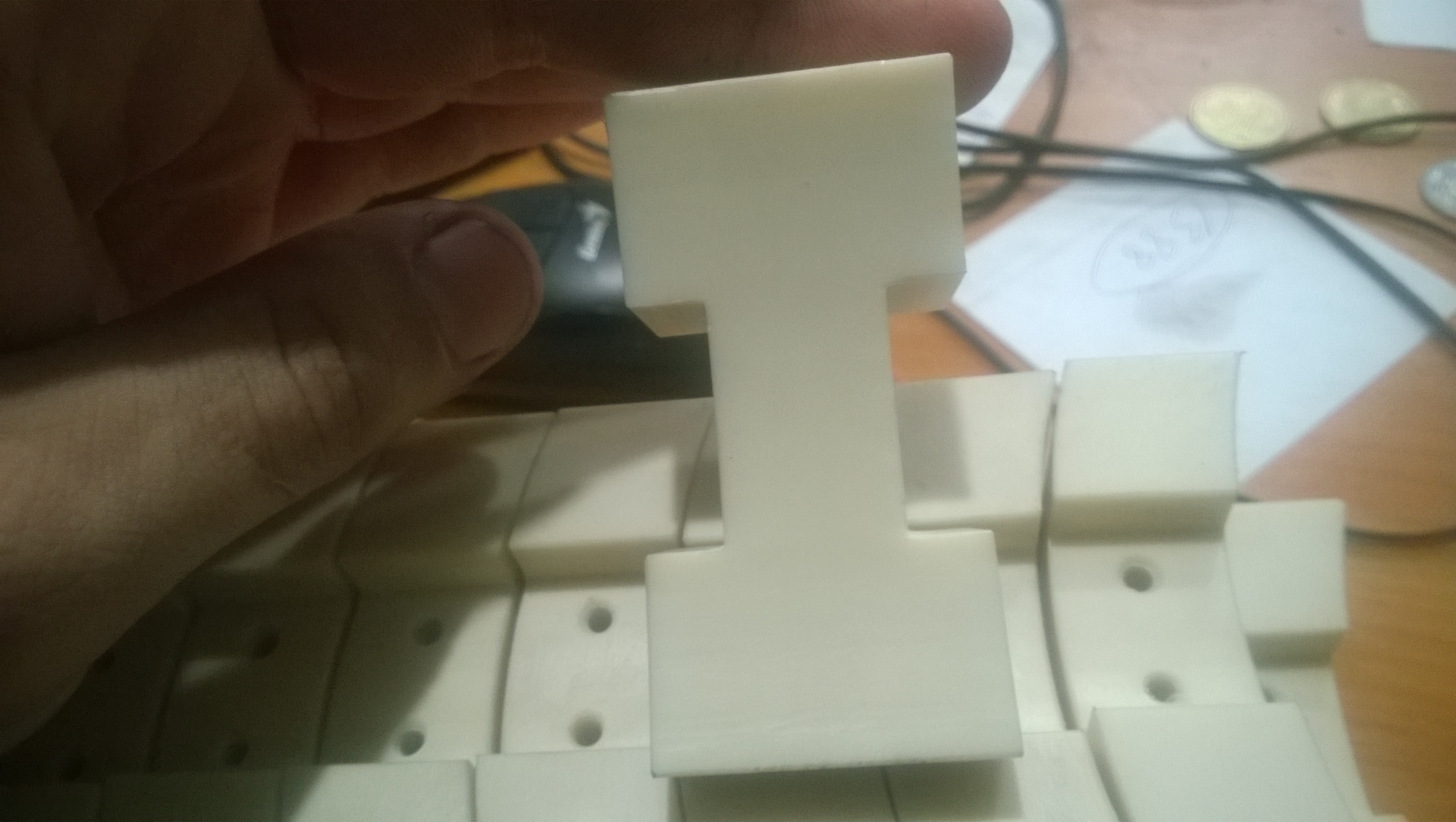

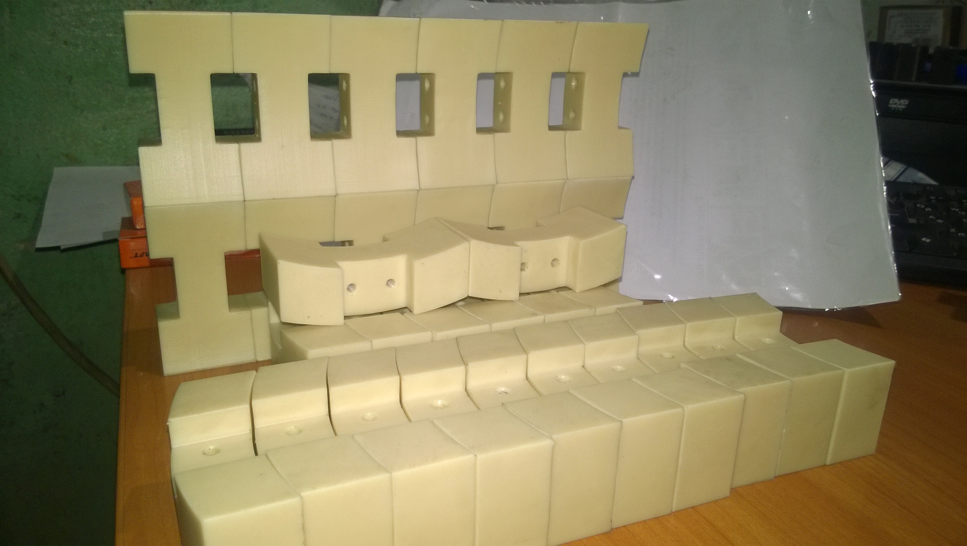

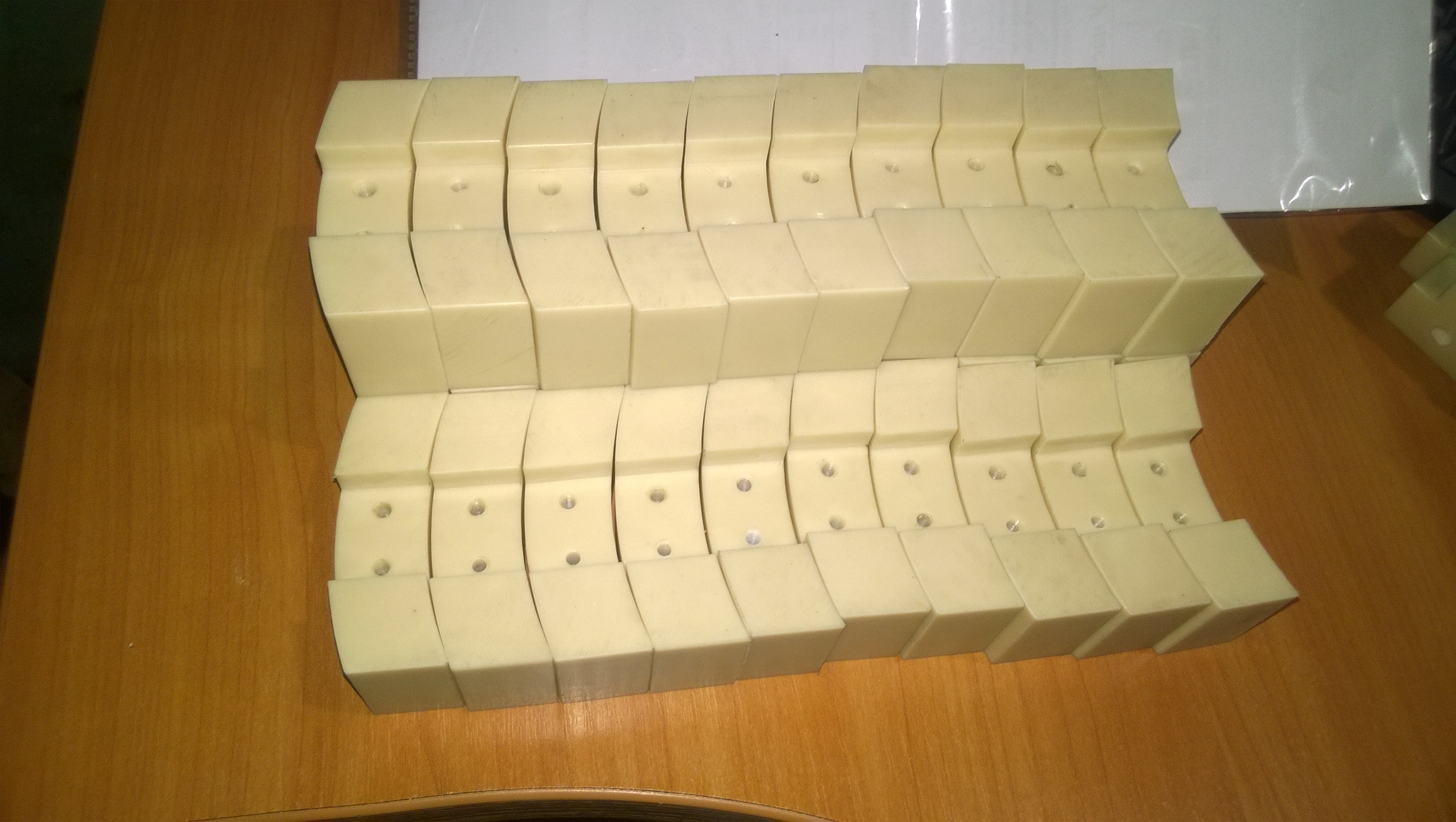

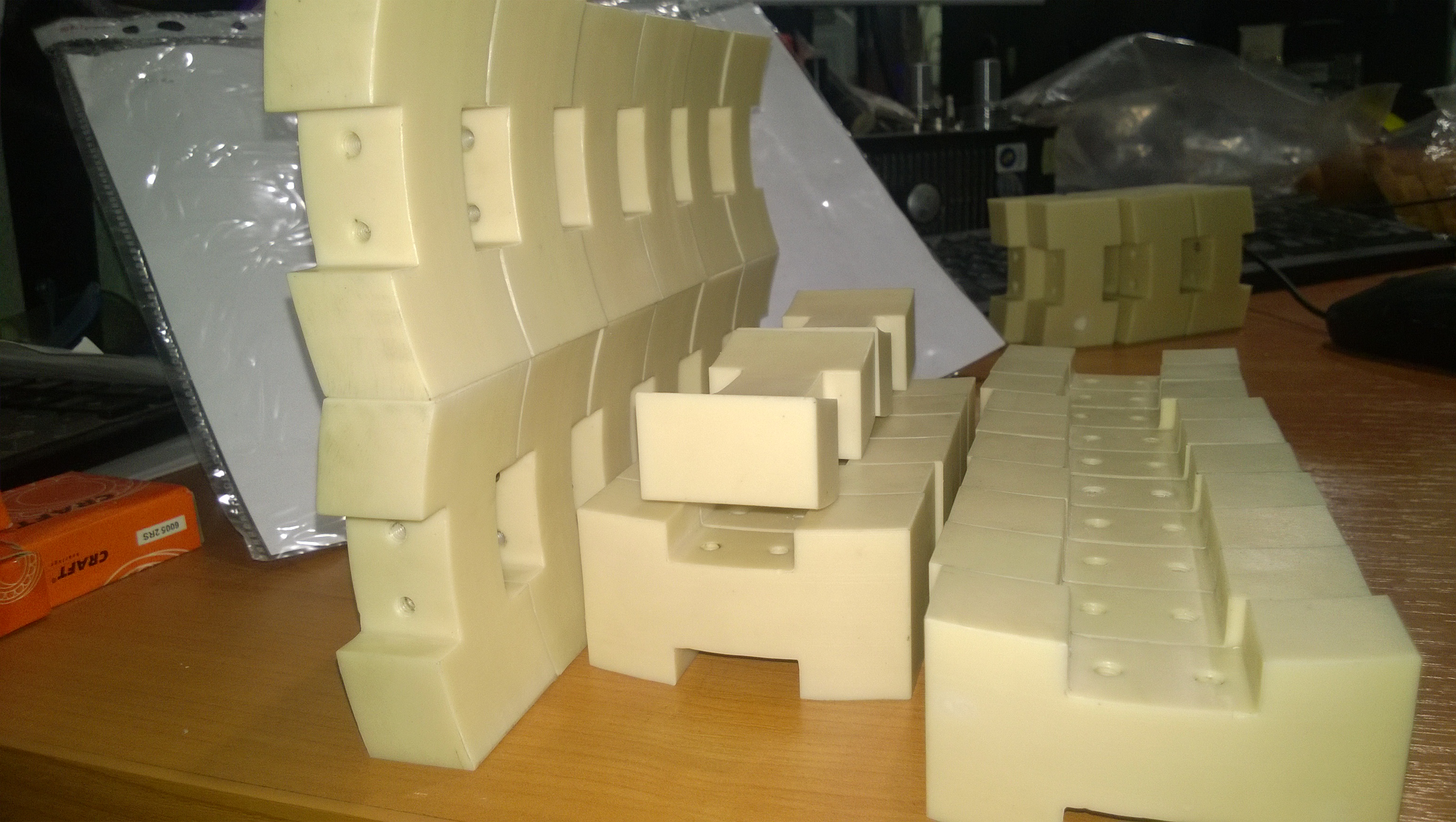

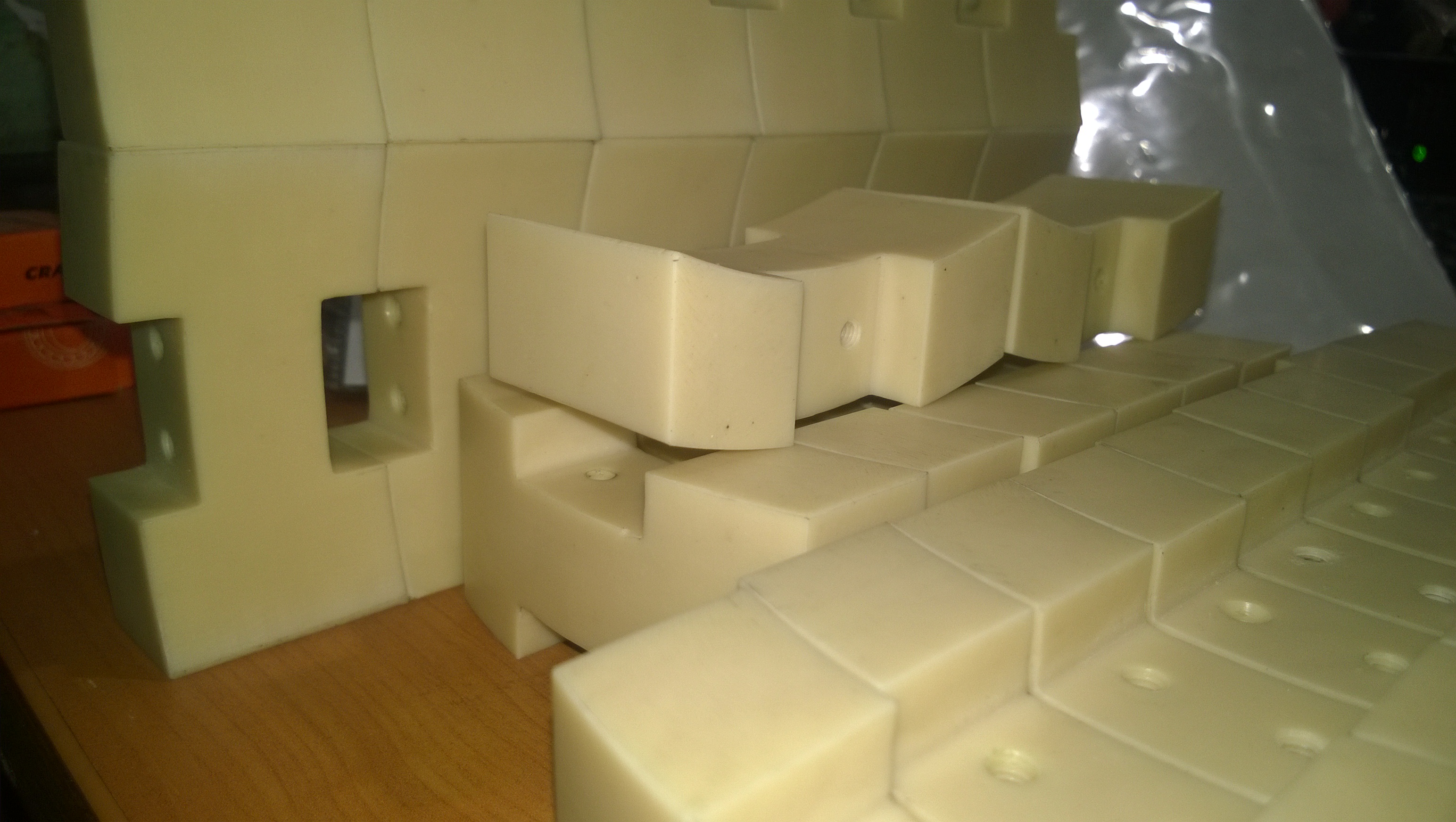

еще немного обработки пластика. в этот раз капроллон. есть свои нюансы при обработке, я старался их озвучить
WP_20160717_007.jpg (5558 просмотров) <a class='original' href='./download/file.php?id=85068&mode=view' target=_blank>Загрузить оригинал (1.37 МБ)</a>
WP_20160717_008.jpg (5558 просмотров) <a class='original' href='./download/file.php?id=85069&mode=view' target=_blank>Загрузить оригинал (1.29 МБ)</a>
WP_20160717_013.jpg (5558 просмотров) <a class='original' href='./download/file.php?id=85070&mode=view' target=_blank>Загрузить оригинал (1.37 МБ)</a>
https://www.youtube.com/watch?v=DhKYCHGC06k
нікому нічого не нав'язую.

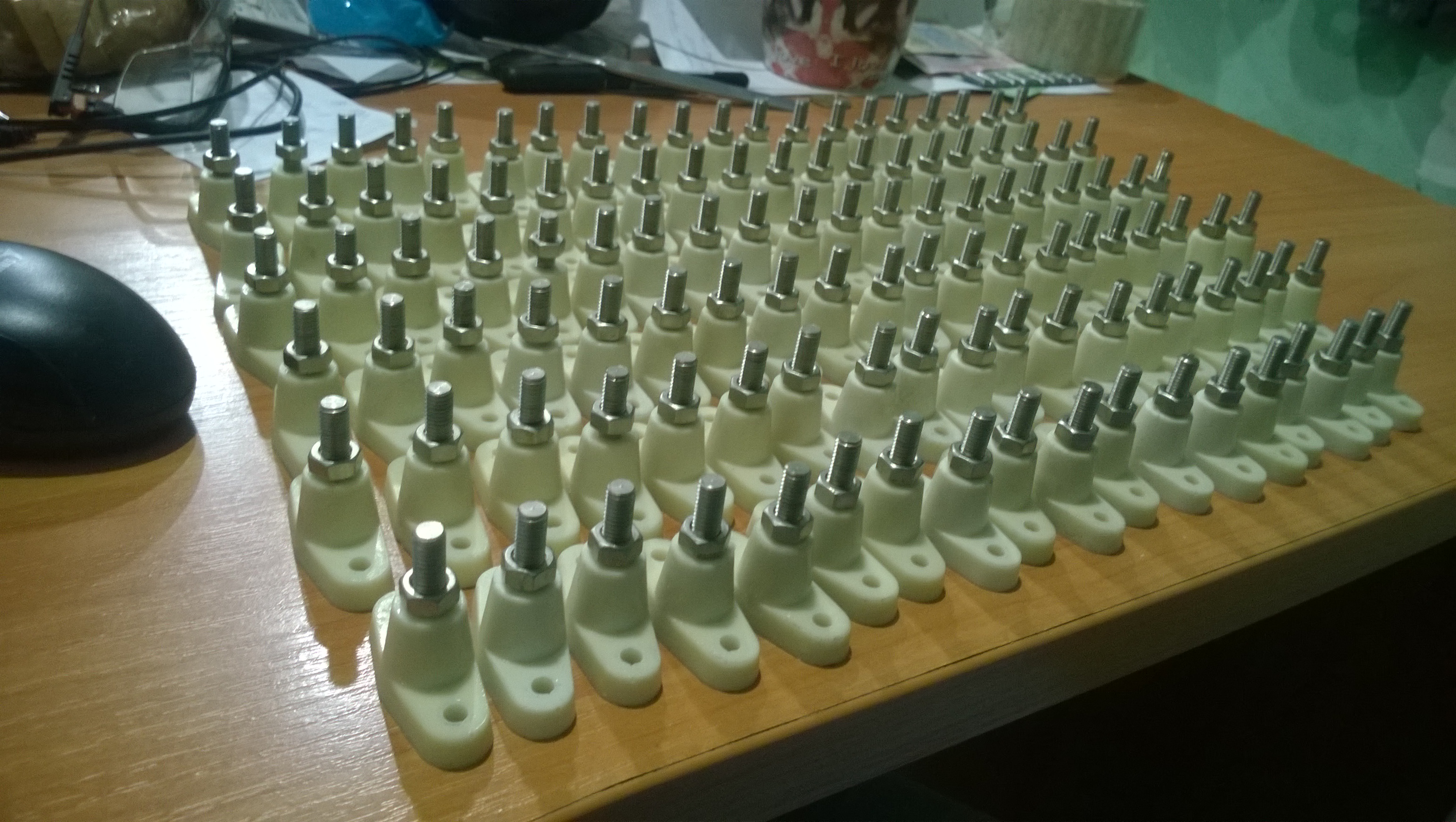

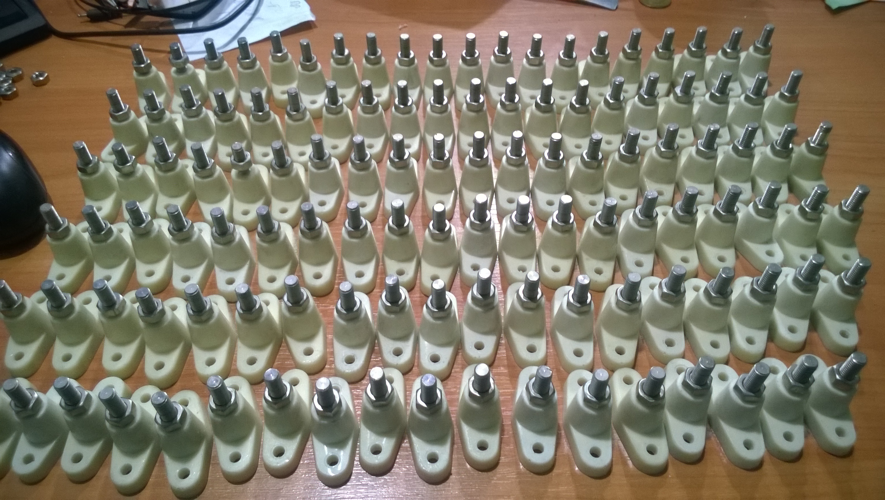

Хочется зимы, бошка кипит, но работать все равно нужно.

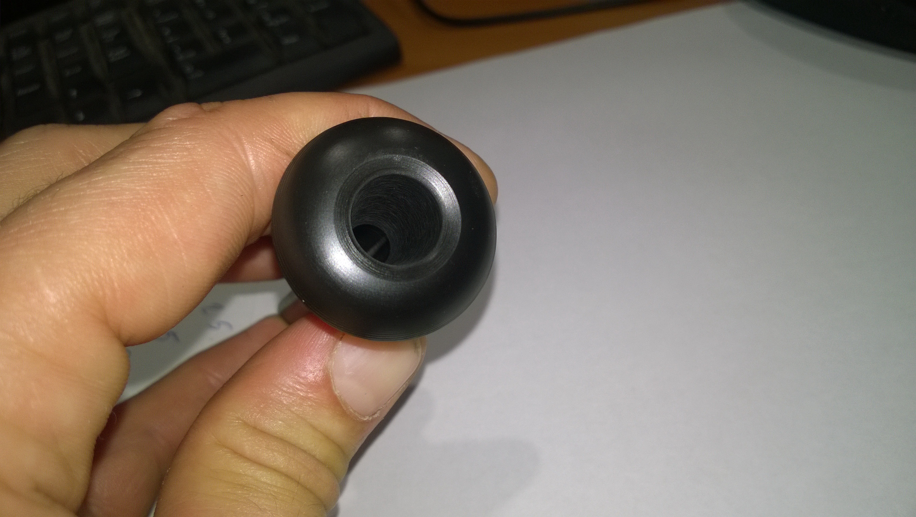

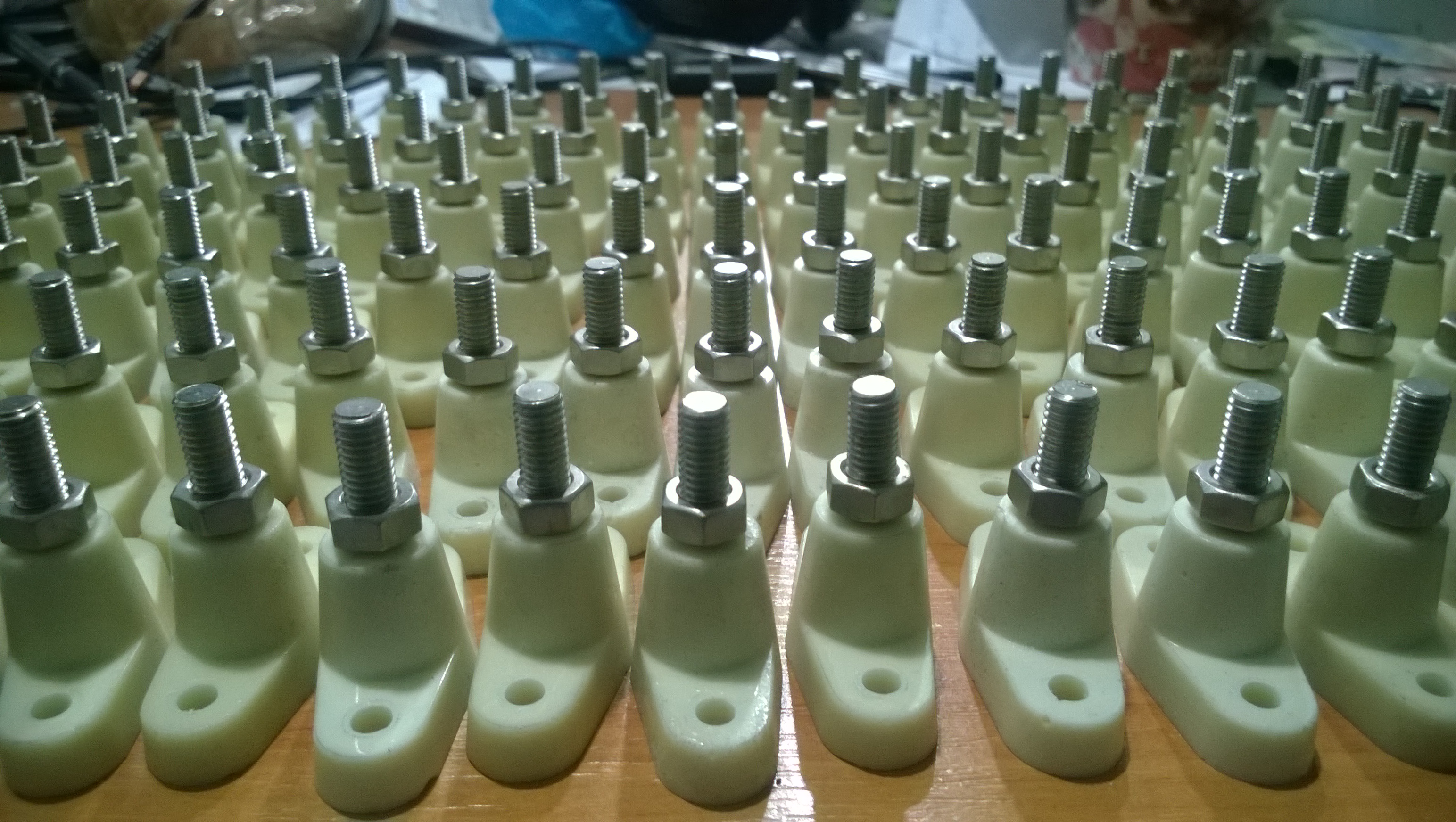

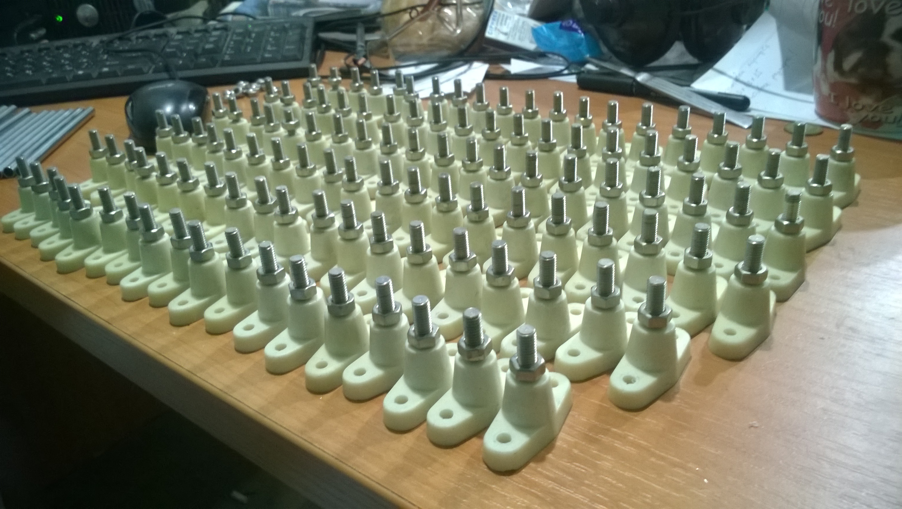

Изоляторы (литьевой полиуретан, латунь с никелированием)
WP_20160718_017.jpg (5486 просмотров) <a class='original' href='./download/file.php?id=85136&mode=view' target=_blank>Загрузить оригинал (1.74 МБ)</a>
WP_20160718_018.jpg (5486 просмотров) <a class='original' href='./download/file.php?id=85137&mode=view' target=_blank>Загрузить оригинал (1.72 МБ)</a>
WP_20160718_019.jpg (5486 просмотров) <a class='original' href='./download/file.php?id=85138&mode=view' target=_blank>Загрузить оригинал (1.48 МБ)</a>
WP_20160718_020.jpg (5486 просмотров) <a class='original' href='./download/file.php?id=85139&mode=view' target=_blank>Загрузить оригинал (1.58 МБ)</a>
WP_20160718_021.jpg (5486 просмотров) <a class='original' href='./download/file.php?id=85140&mode=view' target=_blank>Загрузить оригинал (1.61 МБ)</a>

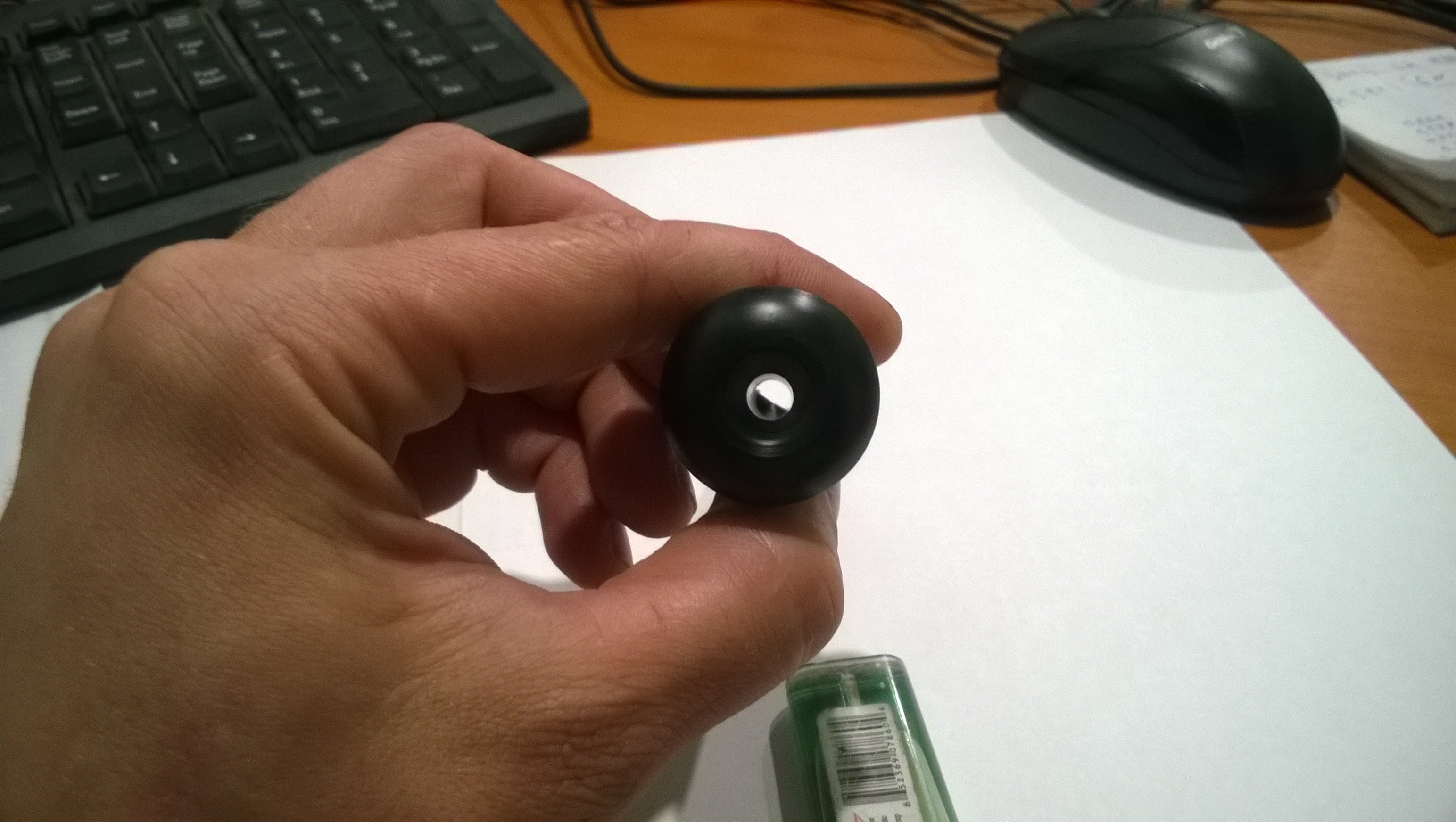

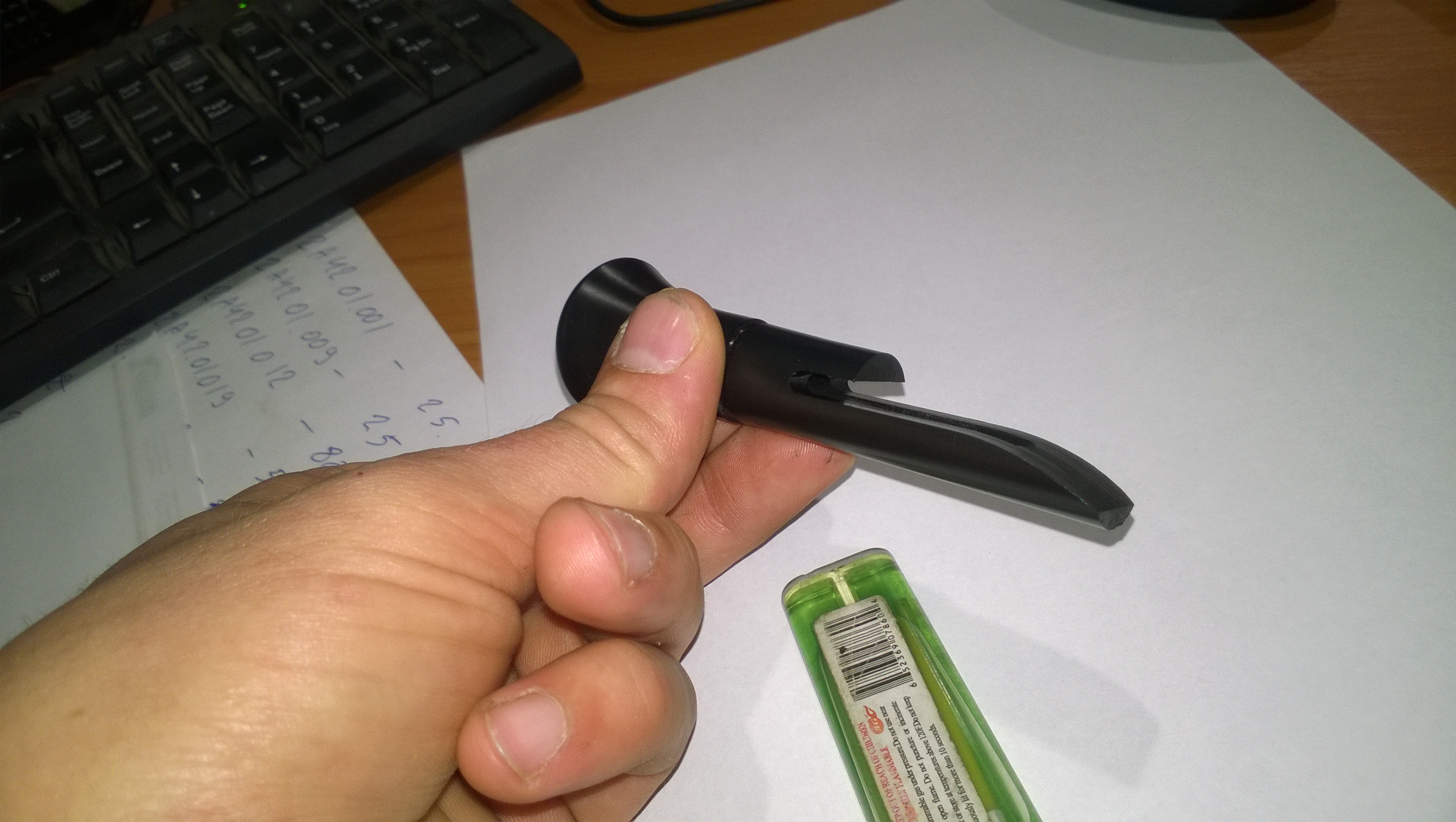

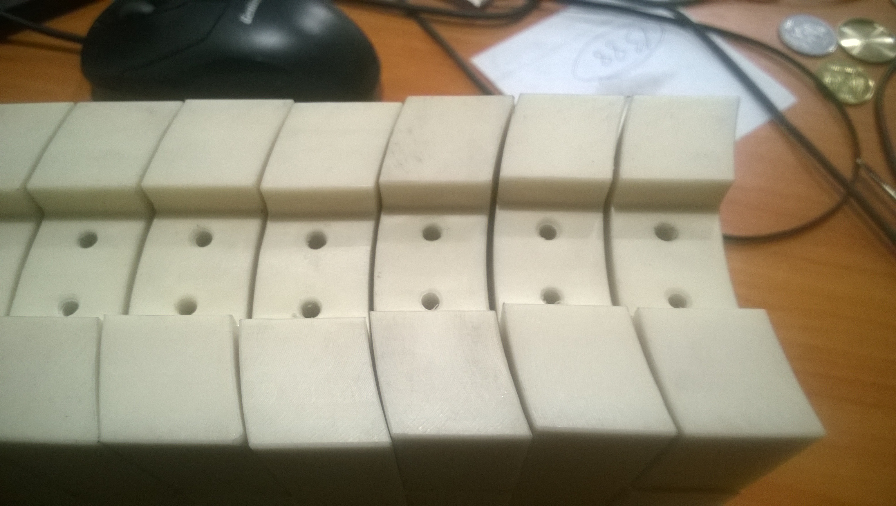

Миха капролоновые вставки уже показывал, но еще раз закину
WP_20160718_005.jpg (5486 просмотров) <a class='original' href='./download/file.php?id=85141&mode=view' target=_blank>Загрузить оригинал (1.51 МБ)</a>
WP_20160718_006.jpg (5486 просмотров) <a class='original' href='./download/file.php?id=85142&mode=view' target=_blank>Загрузить оригинал (1.54 МБ)</a>
WP_20160718_007.jpg (5486 просмотров) <a class='original' href='./download/file.php?id=85143&mode=view' target=_blank>Загрузить оригинал (1.35 МБ)</a>
WP_20160718_009.jpg (5486 просмотров) <a class='original' href='./download/file.php?id=85144&mode=view' target=_blank>Загрузить оригинал (1.53 МБ)</a>

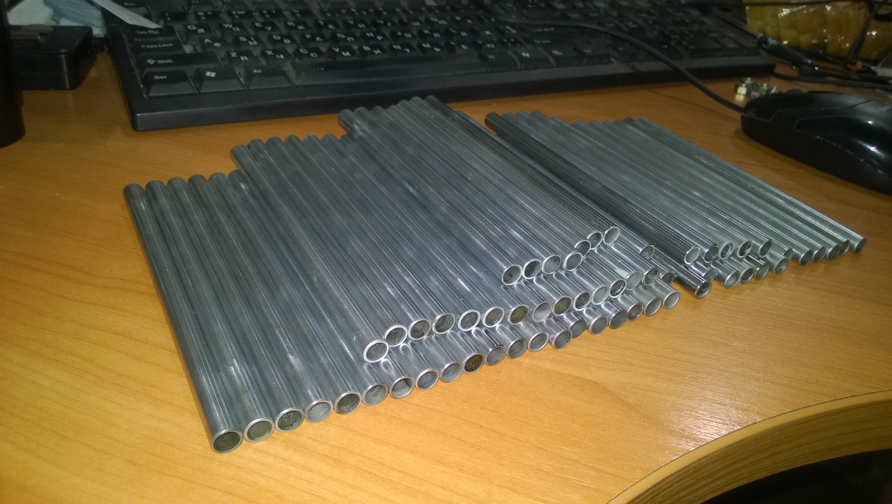

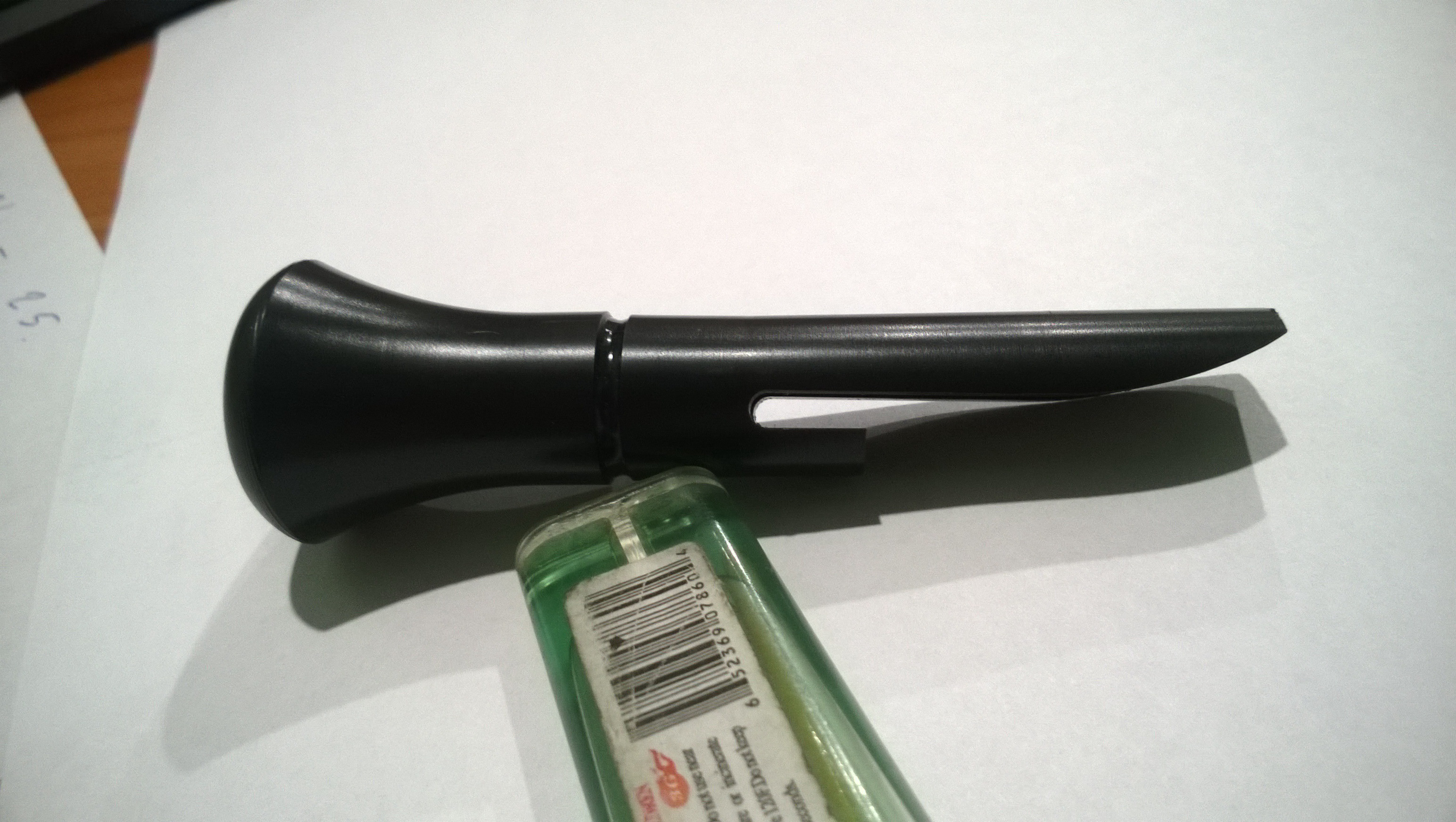

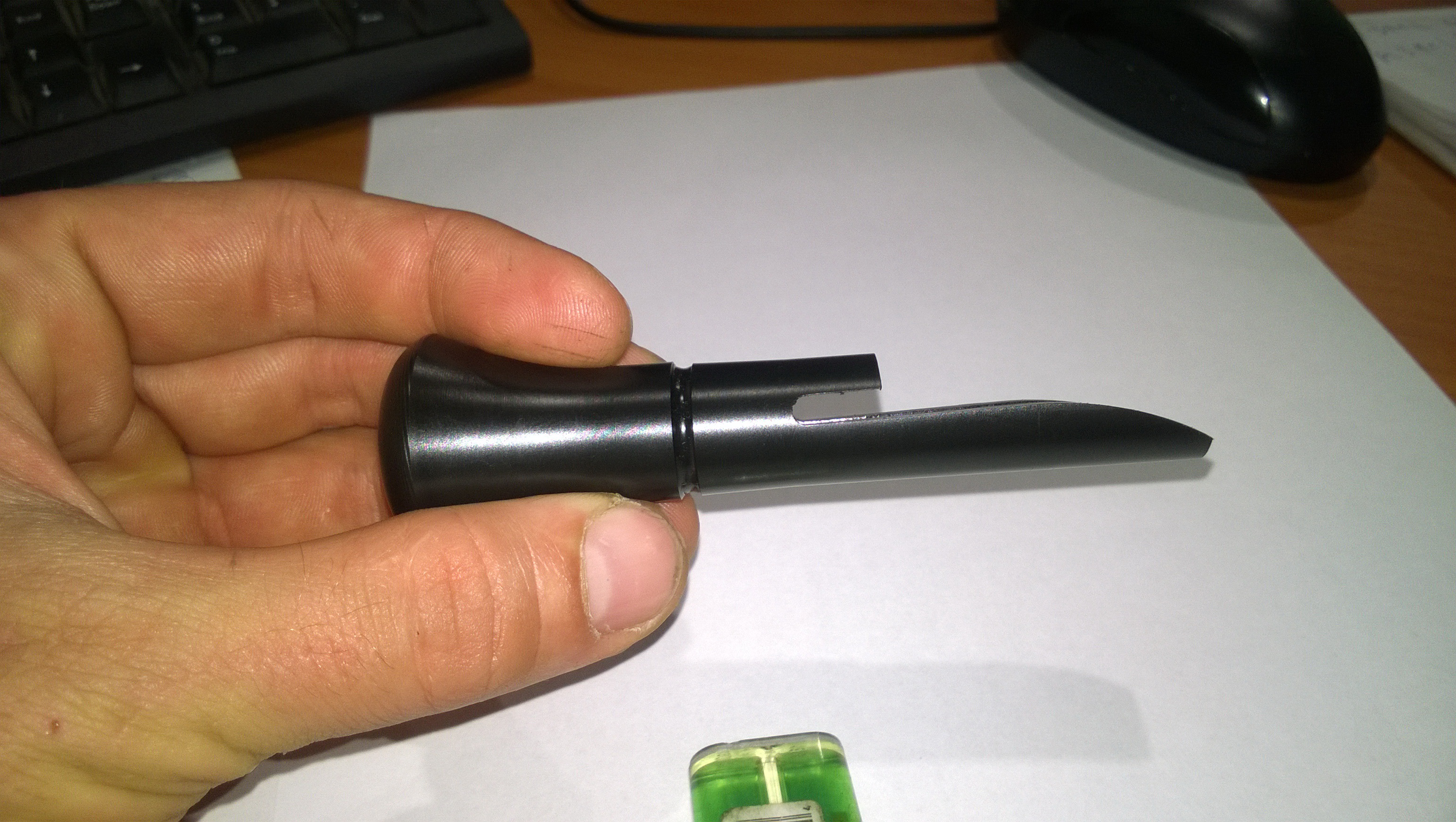

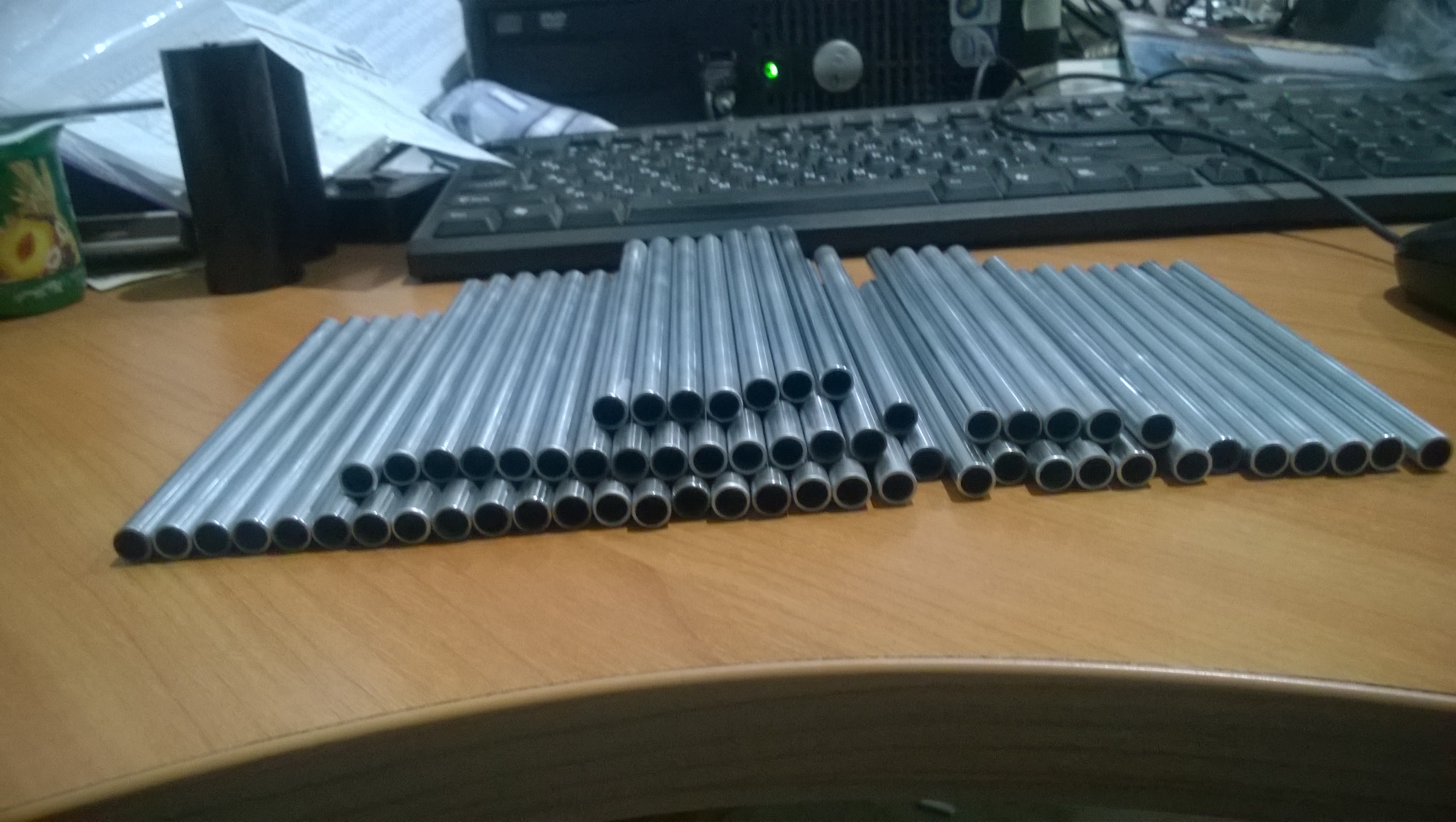

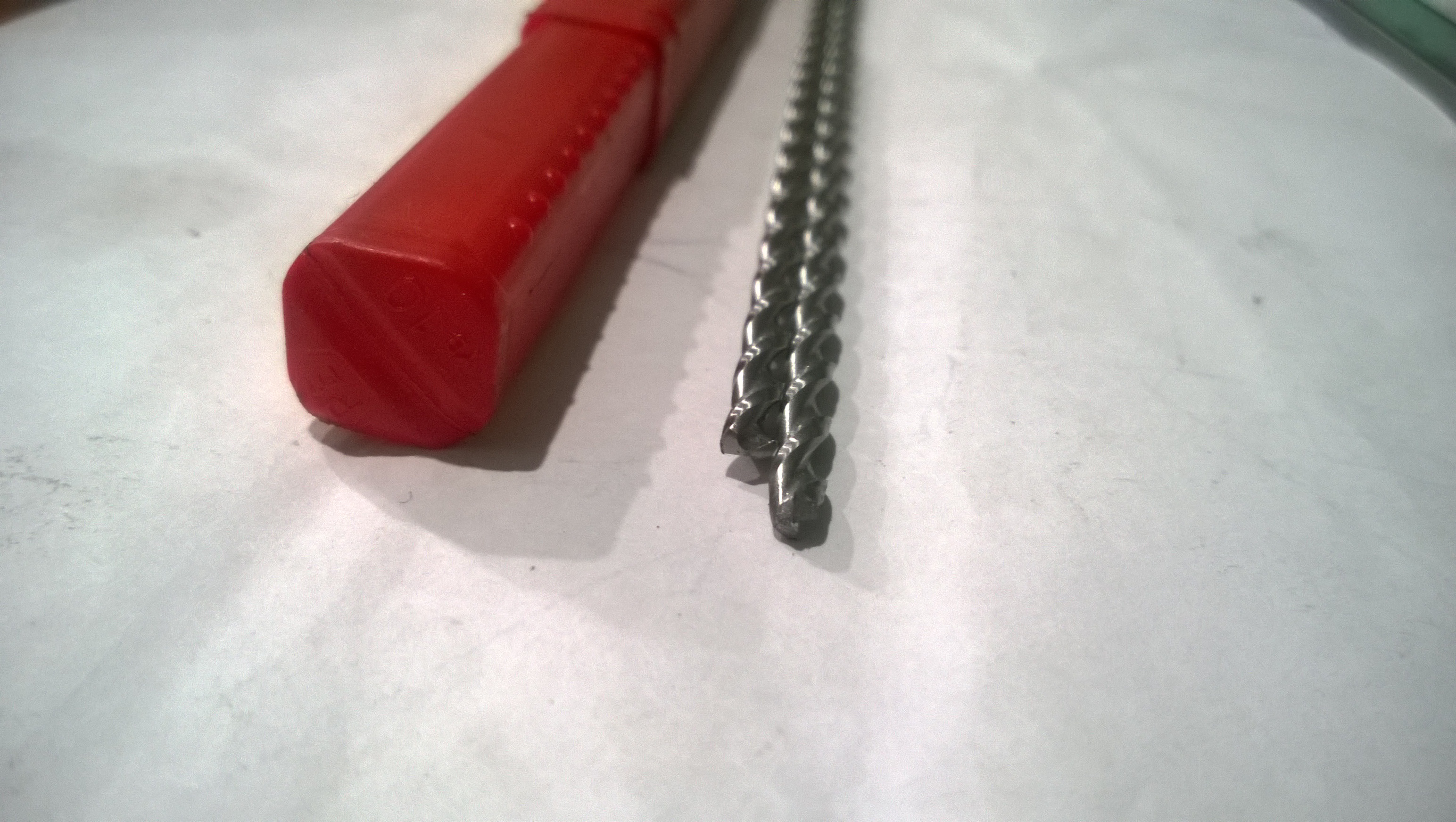

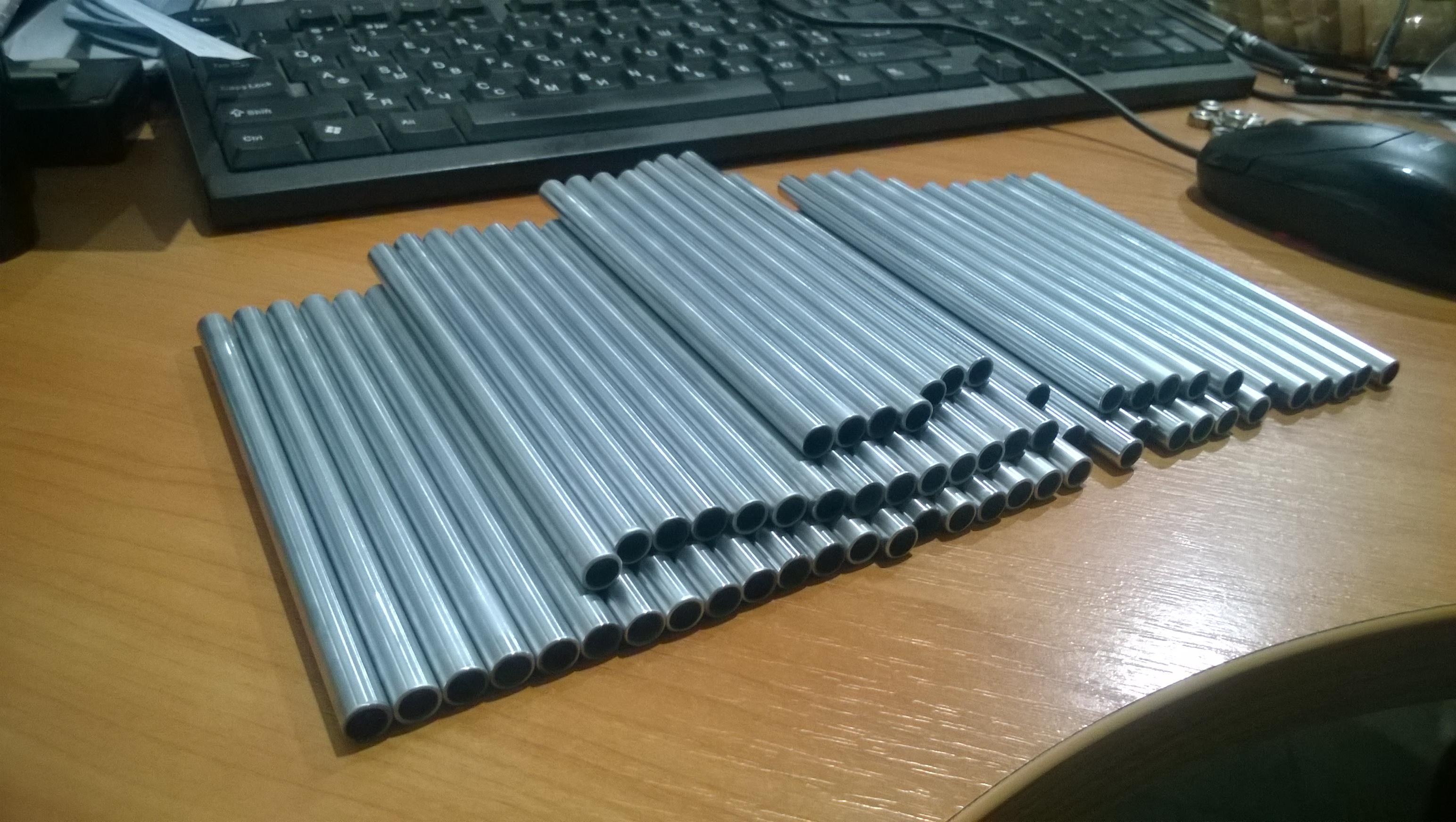

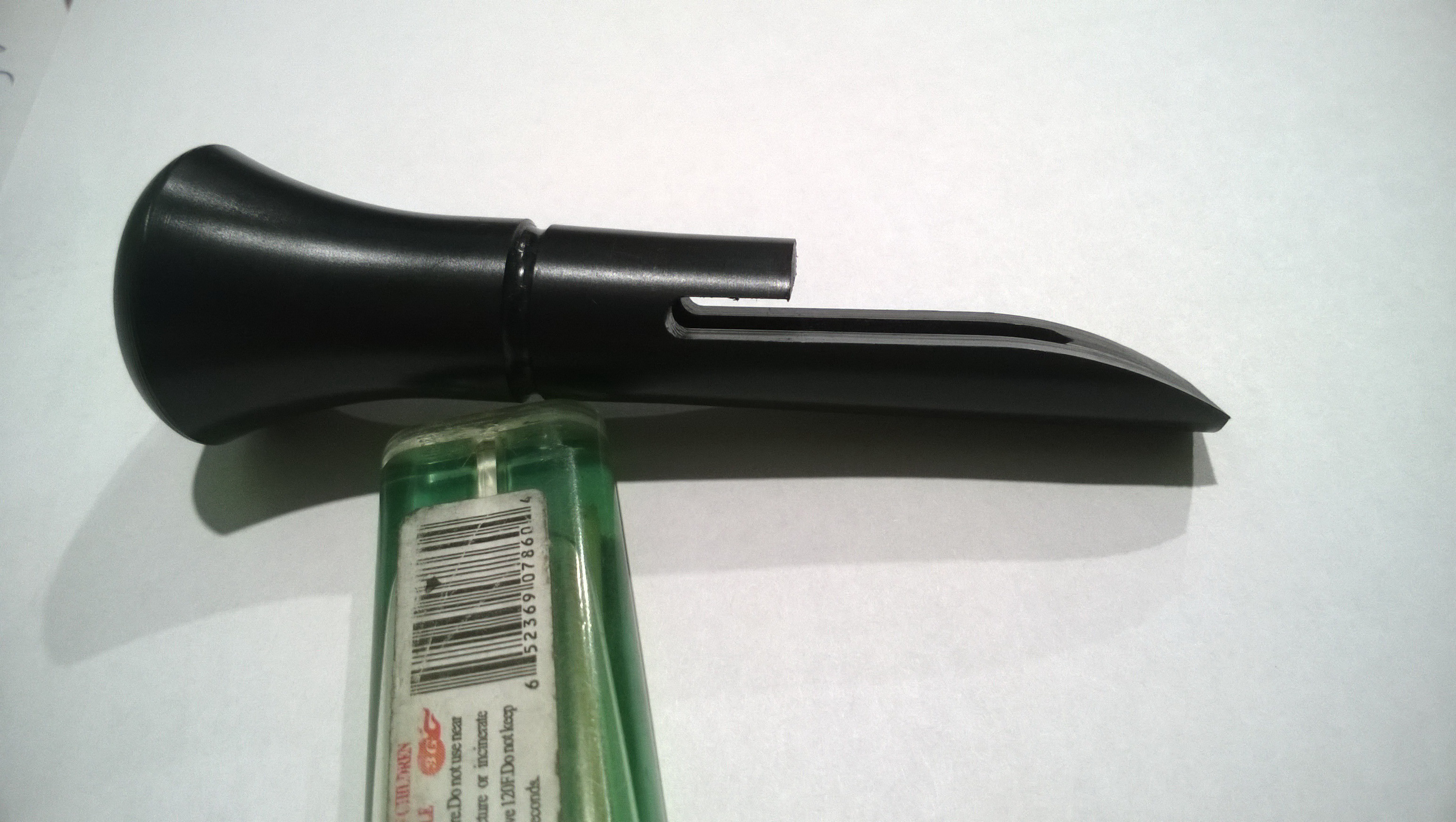

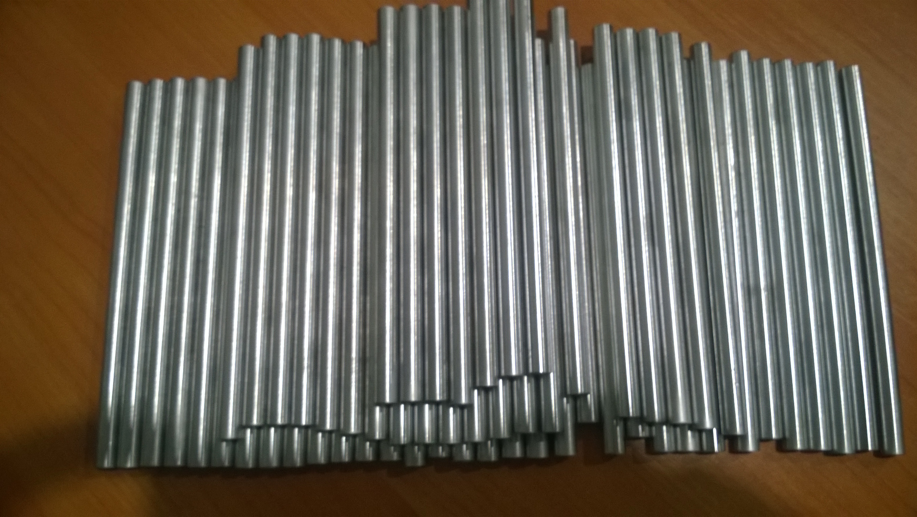

А это авиамодельное ням ням

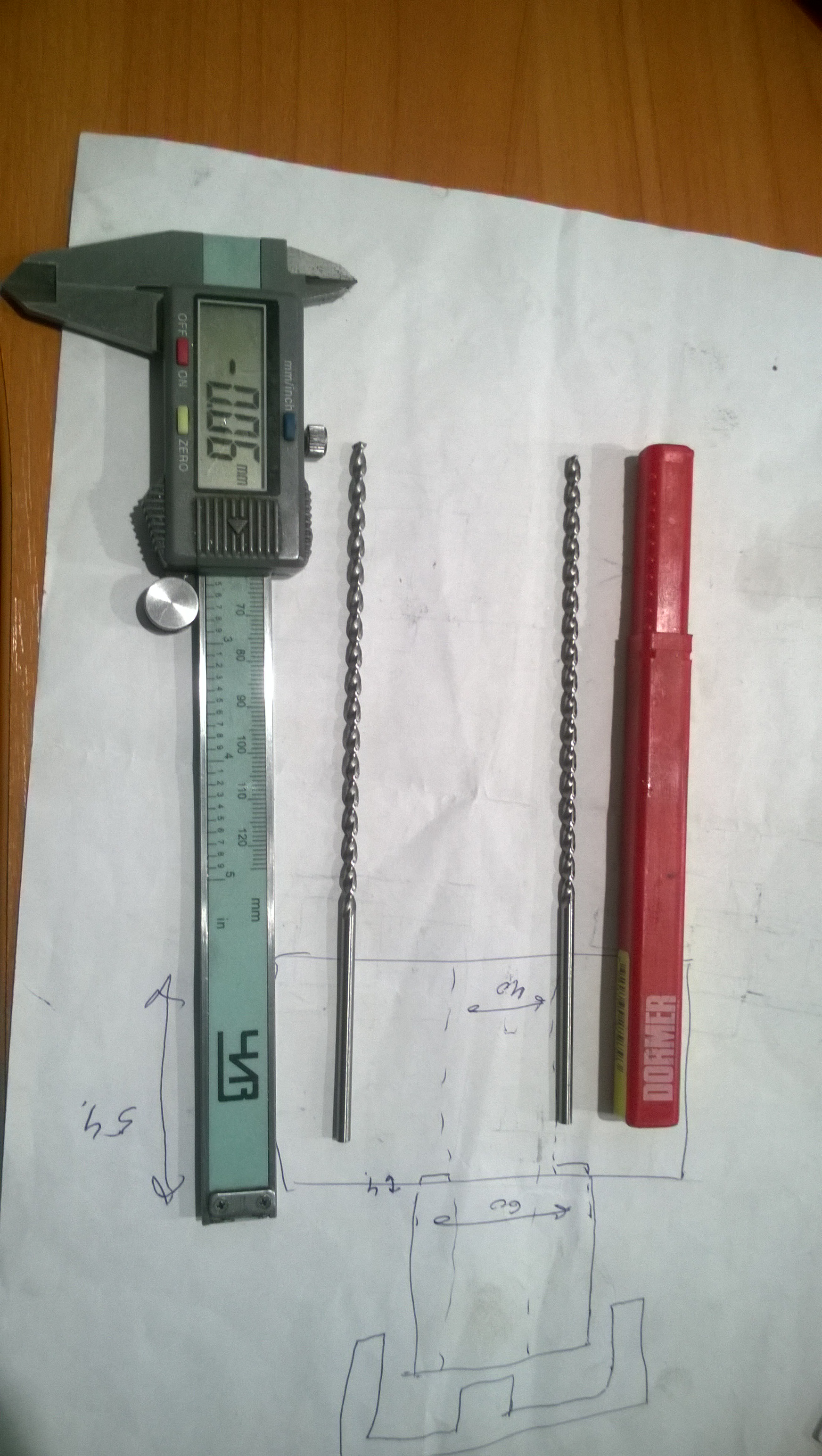

с виду деталь ничего из себя не представляет, но:
сталь 60С2А
твердость - 60HRC
хромирование
глубокое сверление Ф4 (20!!!!D) (это только по краям Ф6)
допуск по диаметру, форме -0,01 мм
WP_20160718_012.jpg (5486 просмотров) <a class='original' href='./download/file.php?id=85145&mode=view' target=_blank>Загрузить оригинал (1.85 МБ)</a>
WP_20160718_013.jpg (5486 просмотров) <a class='original' href='./download/file.php?id=85146&mode=view' target=_blank>Загрузить оригинал (1.66 МБ)</a>
WP_20160718_014.jpg (5486 просмотров) <a class='original' href='./download/file.php?id=85147&mode=view' target=_blank>Загрузить оригинал (1.44 МБ)</a>
WP_20160718_016.jpg (5486 просмотров) <a class='original' href='./download/file.php?id=85148&mode=view' target=_blank>Загрузить оригинал (1.71 МБ)</a>
штыри планерные.
Redmn писал(а):глубокое сверление Ф4 (20!!!!D) (это только по краям Ф6)
чем сверлили?
Redmn
Сообщения: 851
Репутация: 1207
Настоящее имя: Иван
Откуда: Украина, Запорожье
Сообщение Redmn »
frezeryga писал(а):штыри планерные.
ага, они самые
aftaev писал(а):чем сверлили?
урвал в соседней области француза этак 160 мм, за доллар))))))))
Redmn писал(а):урвал в соседней области француза этак 160 мм, за доллар))))))))
Фото покажи чем сверлили, а не француза :)
Redmn
Сообщения: 851
Репутация: 1207
Настоящее имя: Иван
Сообщение Redmn »
aftaev писал(а):Фото покажи чем сверлили, а не француза :)
Это шоб я в радиусе 3000 км больше ни одного такого сверла не встретил?)))))
Лови
WP_20160718_029[1].jpg (5435 просмотров) <a class='original' href='./download/file.php?id=85155&mode=view' target=_blank>Загрузить оригинал (1.53 МБ)</a>
WP_20160718_028[1].jpg (5435 просмотров) <a class='original' href='./download/file.php?id=85156&mode=view' target=_blank>Загрузить оригинал (1.48 МБ)</a>
Redmn писал(а):Это шоб я в радиусе 3000 км больше ни одного такого сверла не встретил?)))))
Да. Поеду к тебе в регион и на всех столбах развешаю это фото. Разыскивается такое сверло :)
Redmn
Сообщения: 851
Репутация: 1207
Настоящее имя: Иван
Сообщение Redmn »
aftaev писал(а):Да. Поеду к тебе в регион и на всех столбах развешаю это фото. Разыскивается такое сверло
Ох не знаю какими методами в Казахстане огороды заканчиваются, но по ходу мона и такой метод ожидать))))))))
Кстати сверла бомбезные, рекомендую. Тока пластик не любят, а титан, нержу, сталь жрут как воздух.
Redmn писал(а):Кстати сверла бомбезные, рекомендую
Какие?
У меня похожих пучок сверел есть ;)

Redmn, в следующий раз как будешь лить полиуретан сними процесс, если не сложно - оч интересно. От формочки до материала плиз.
Redmn
Сообщения: 851
Репутация: 1207
Настоящее имя: Иван
Сообщение Redmn »
Дрюня писал(а):Redmn, в следующий раз как будешь лить полиуретан сними процесс, если не сложно - оч интересно. От формочки до материала плиз.
та мы и сами решили что будем снимать от заготовки до детали и выкладывать. Процесс литья красивый (по первой мне показался) особенно сам момент полимеризаиции, одновременно во всех формочках - оп и он твердый... красиво

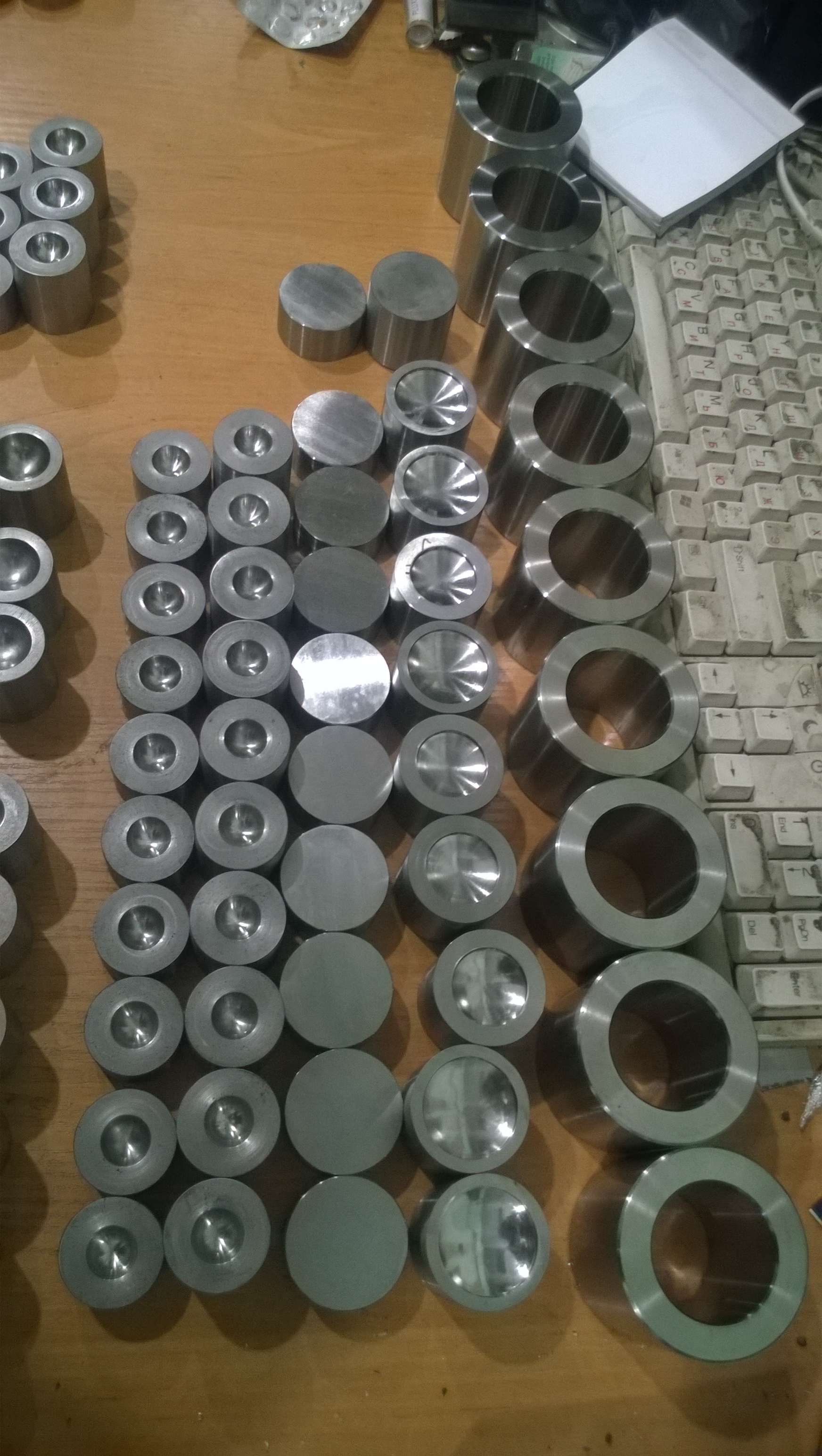

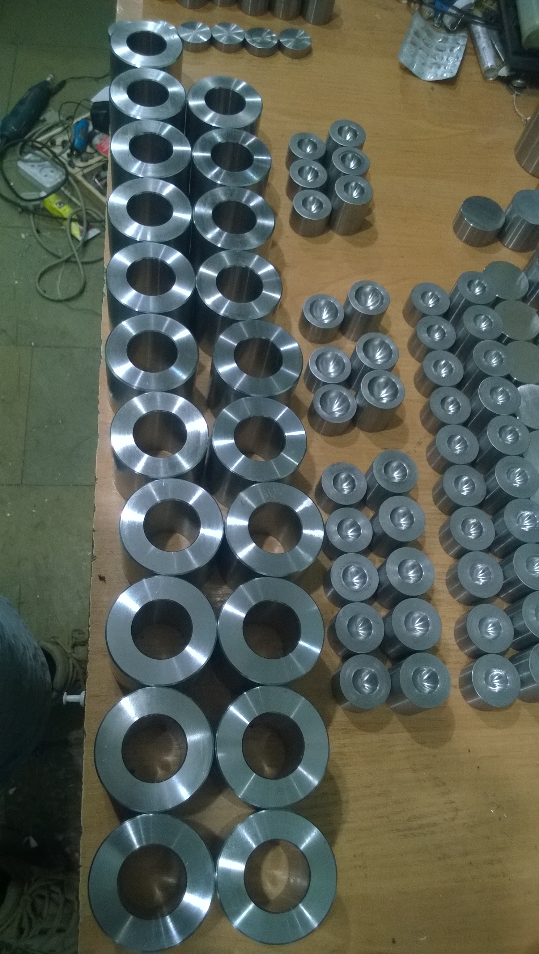

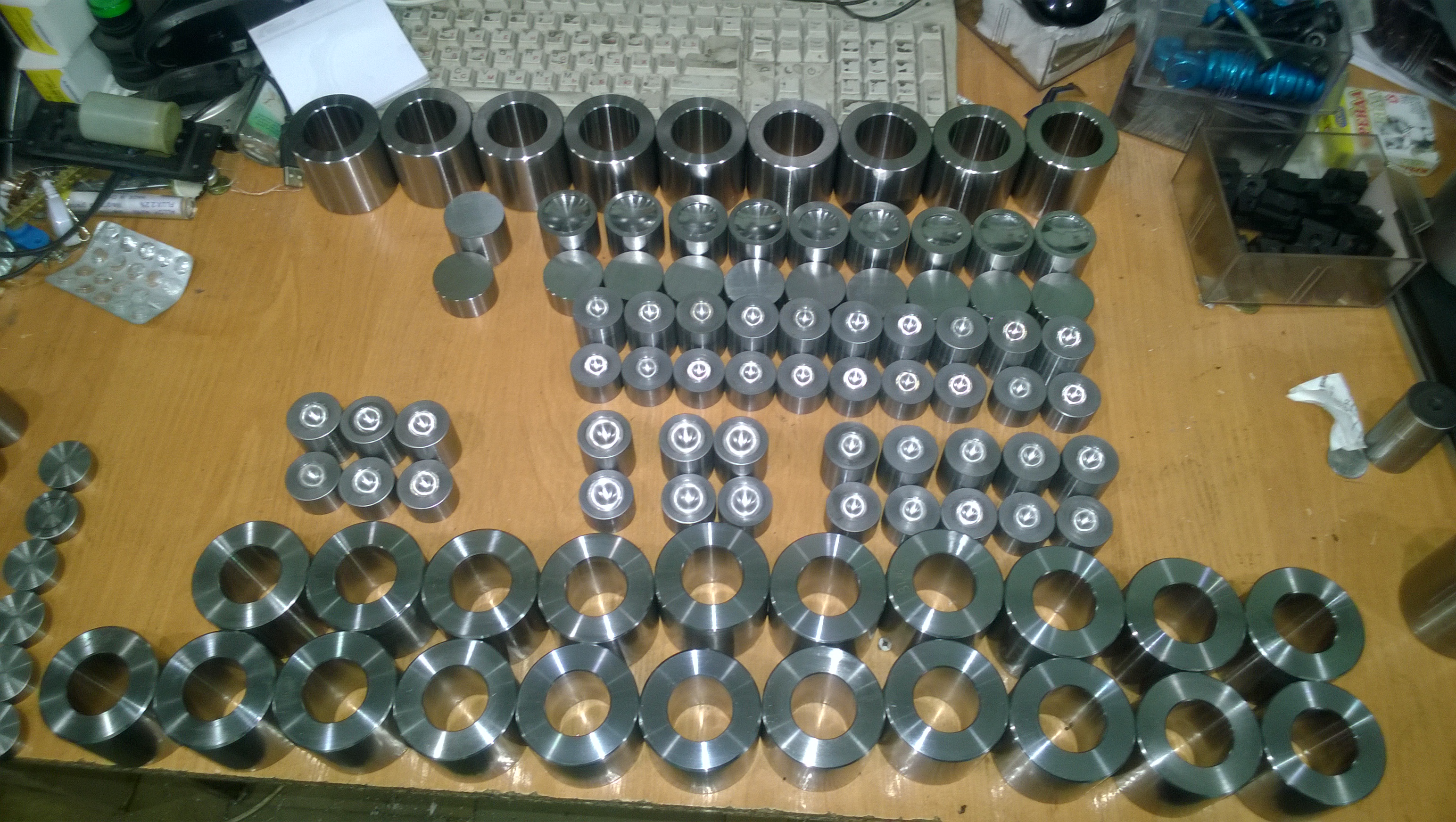

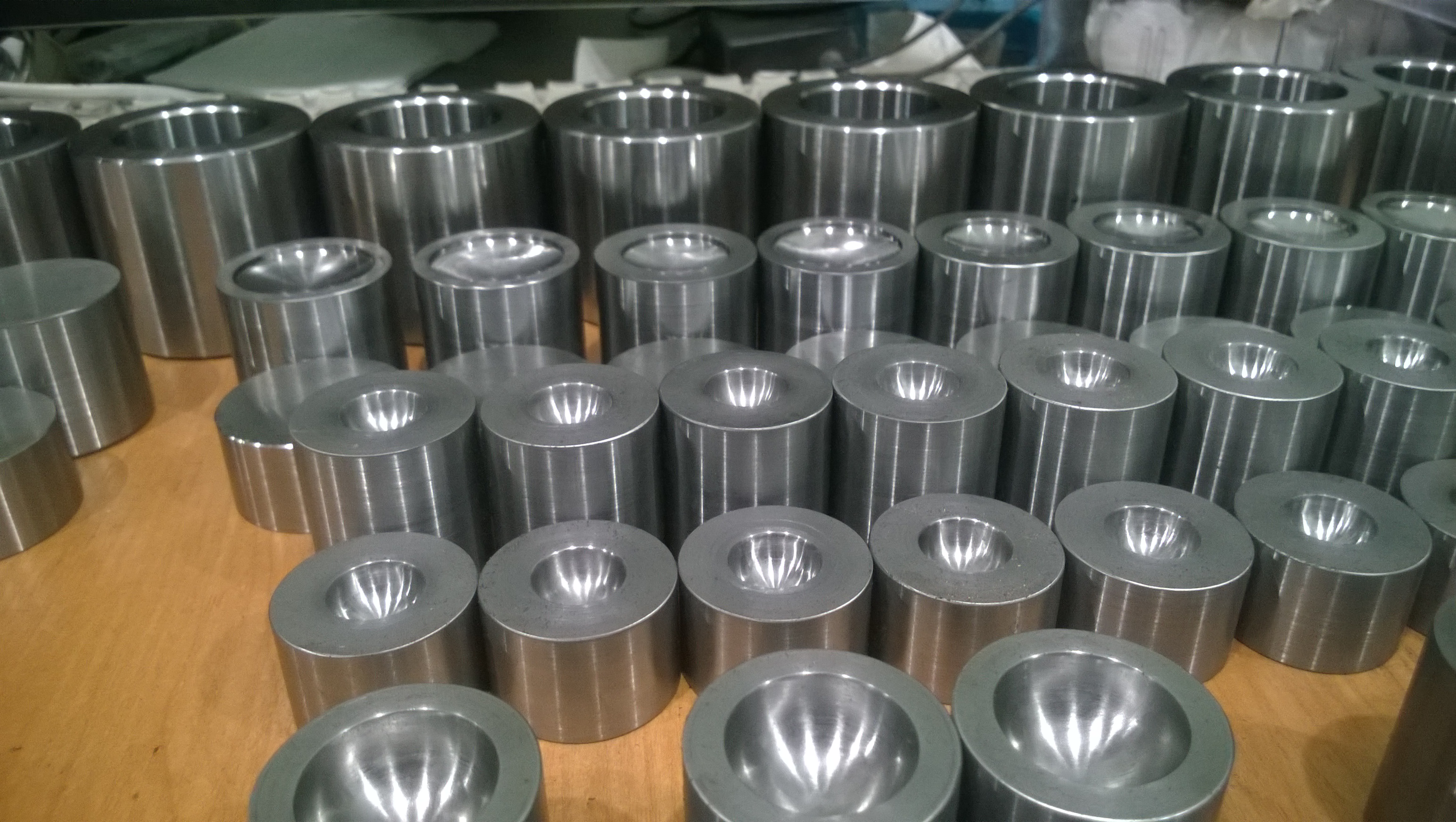

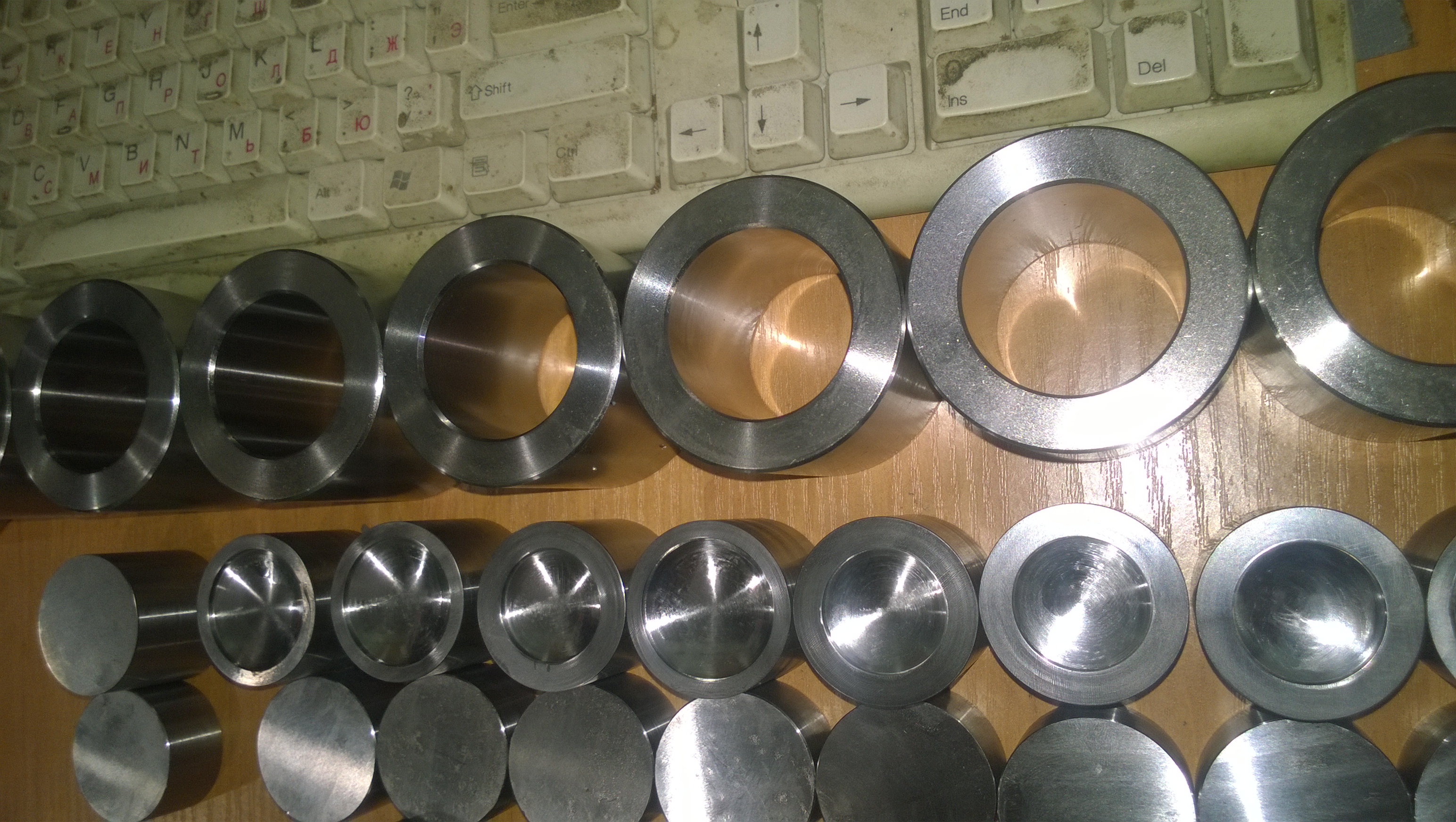

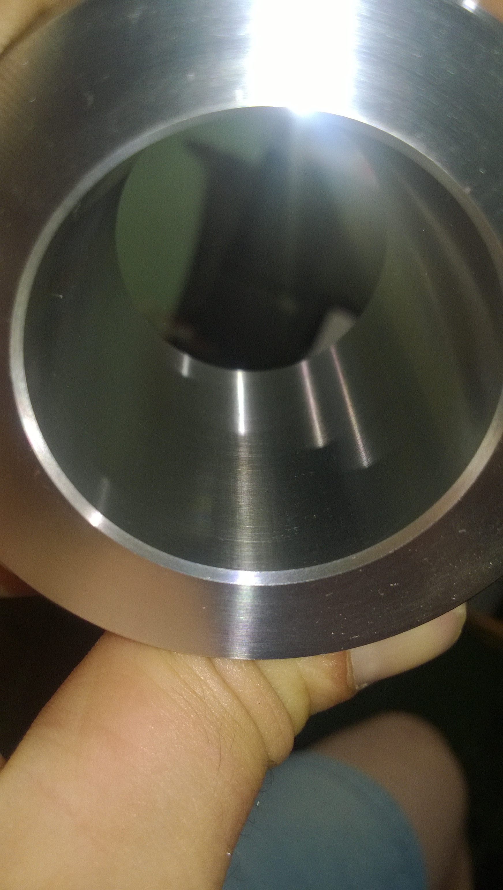

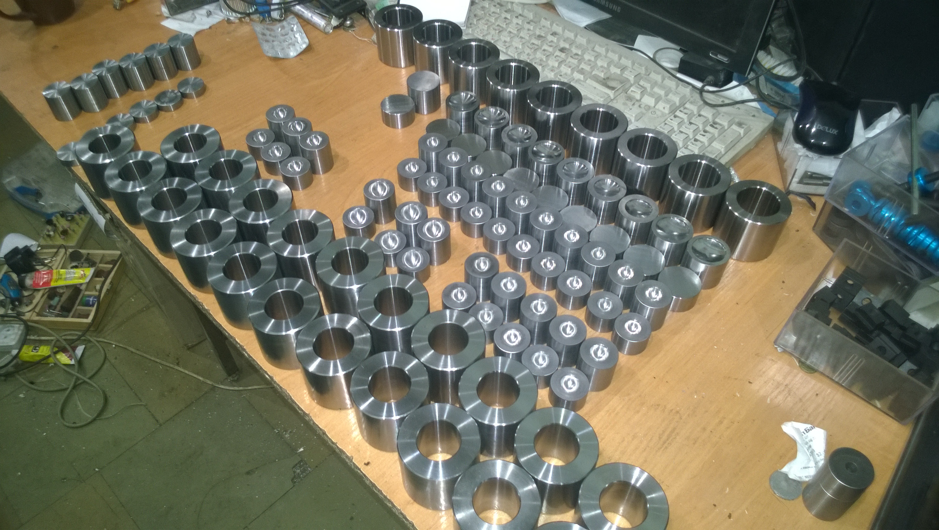

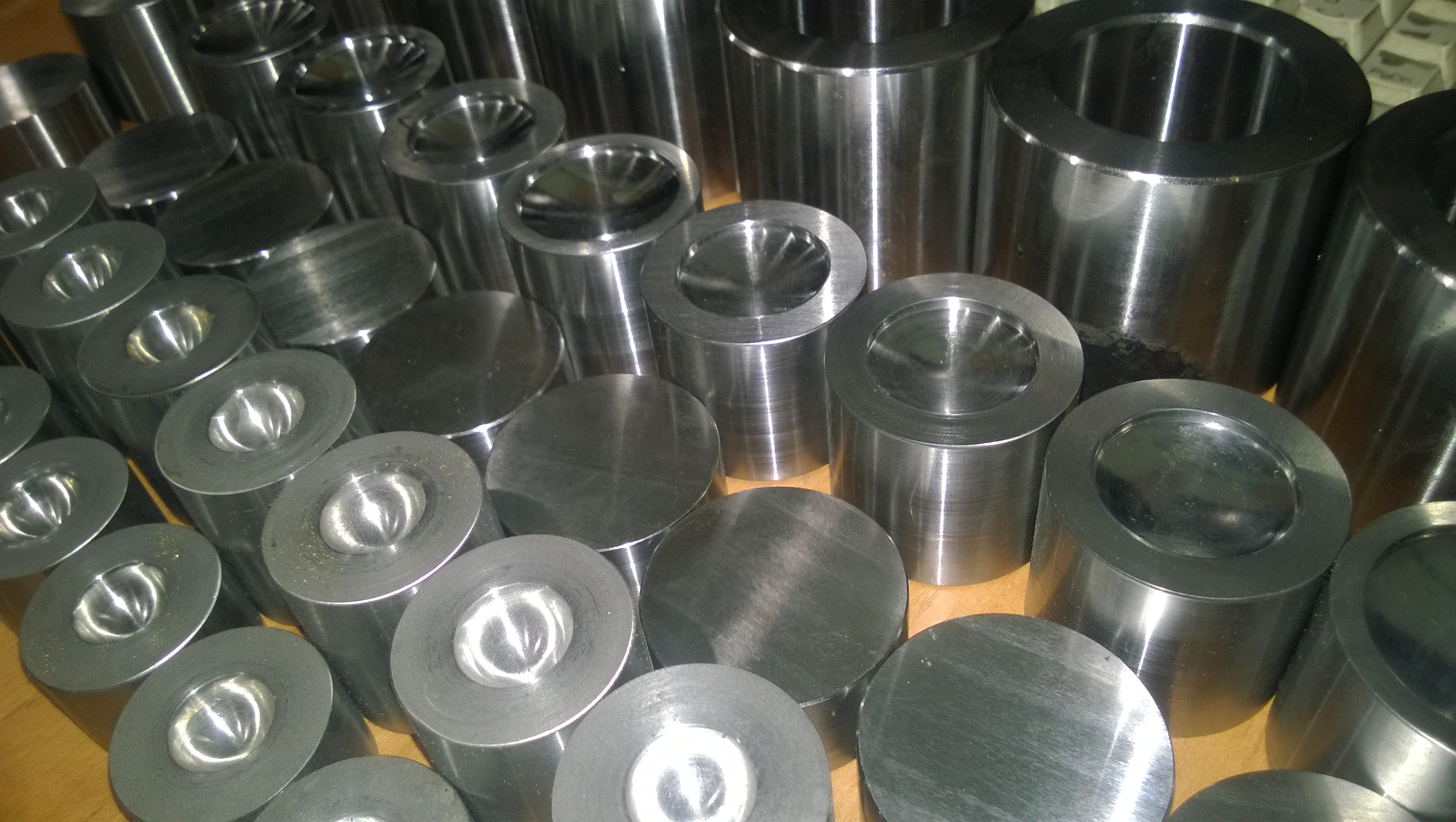

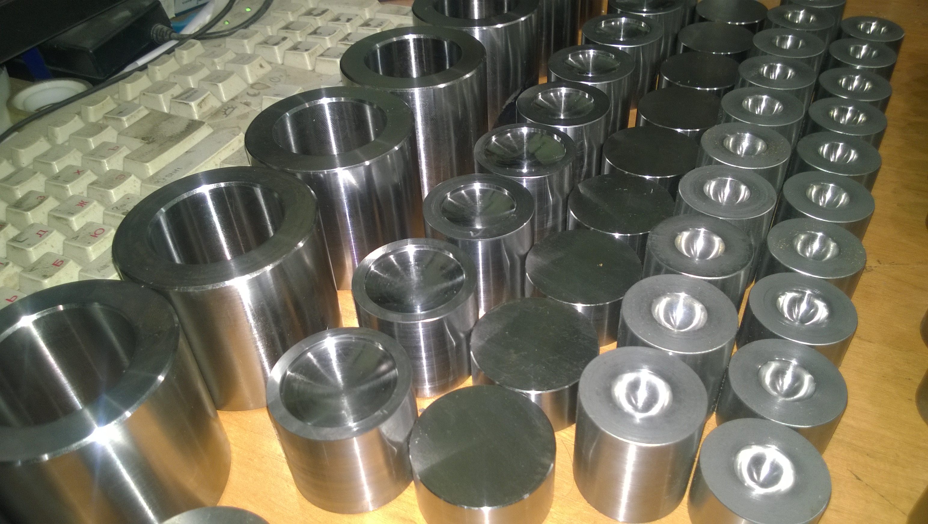

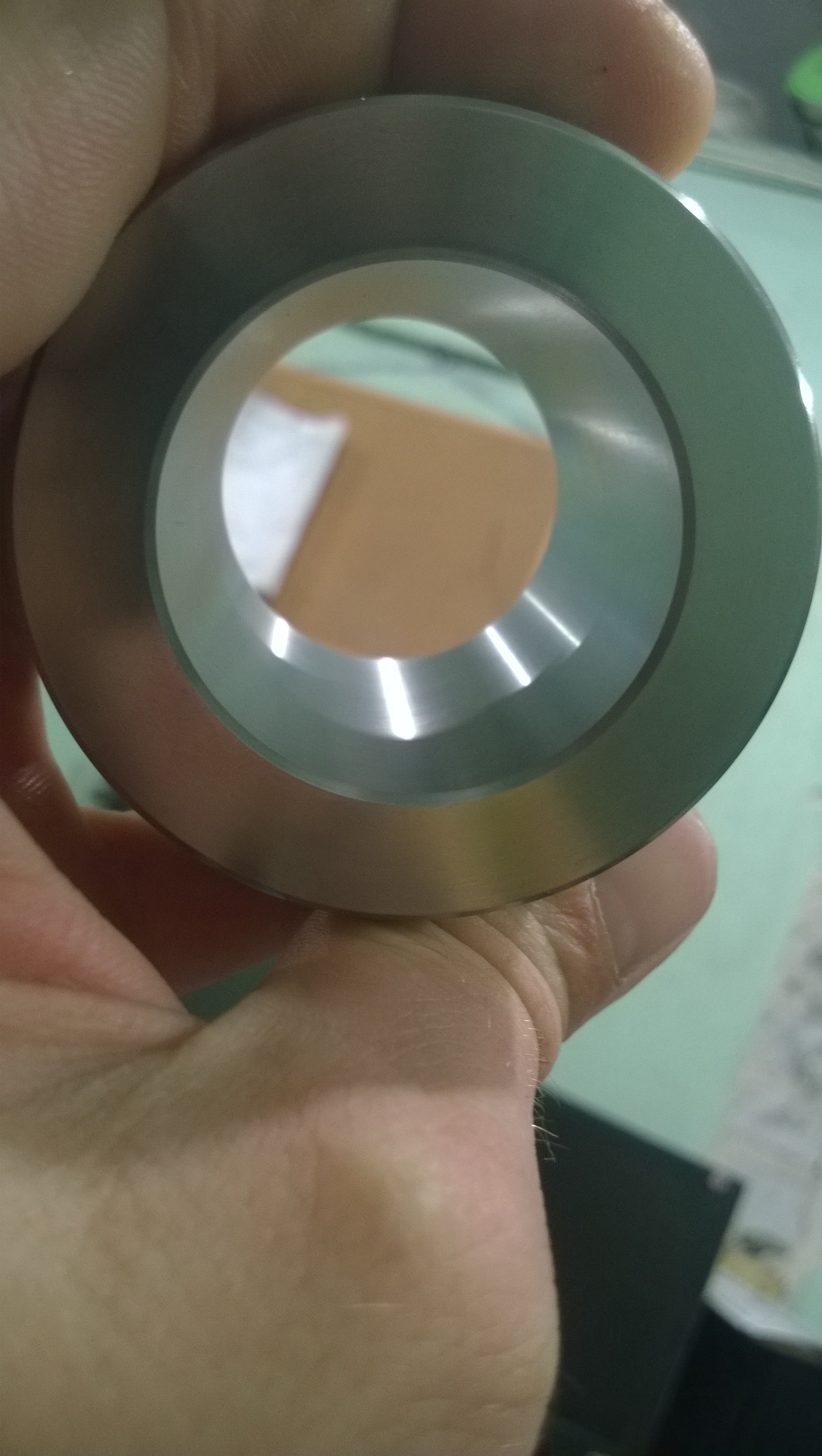

Выдали "на гора" 40 кг форм под прессование линз, шаров и цилиндров, аж полегчало, сложный заказ был.
35Х, 30ХГСА точение, фрезеровка, ТО, точение, черновая шлифовка/полировка...
WP_20160808_032.jpg (5139 просмотров) <a class='original' href='./download/file.php?id=86497&mode=view' target=_blank>Загрузить оригинал (1.88 МБ)</a>
WP_20160808_033.jpg (5139 просмотров) <a class='original' href='./download/file.php?id=86498&mode=view' target=_blank>Загрузить оригинал (1.78 МБ)</a>
WP_20160808_034.jpg (5139 просмотров) <a class='original' href='./download/file.php?id=86499&mode=view' target=_blank>Загрузить оригинал (1.82 МБ)</a>
WP_20160808_035.jpg (5139 просмотров) <a class='original' href='./download/file.php?id=86500&mode=view' target=_blank>Загрузить оригинал (1.72 МБ)</a>
WP_20160808_037.jpg (5139 просмотров) <a class='original' href='./download/file.php?id=86501&mode=view' target=_blank>Загрузить оригинал (1.57 МБ)</a>
WP_20160808_038.jpg (5139 просмотров) <a class='original' href='./download/file.php?id=86502&mode=view' target=_blank>Загрузить оригинал (1.87 МБ)</a>
WP_20160808_039.jpg (5139 просмотров) <a class='original' href='./download/file.php?id=86503&mode=view' target=_blank>Загрузить оригинал (1.7 МБ)</a>
WP_20160808_040.jpg (5139 просмотров) <a class='original' href='./download/file.php?id=86504&mode=view' target=_blank>Загрузить оригинал (1.39 МБ)</a>
WP_20160808_041.jpg (5139 просмотров) <a class='original' href='./download/file.php?id=86505&mode=view' target=_blank>Загрузить оригинал (1.33 МБ)</a>
WP_20160808_042.jpg (5139 просмотров) <a class='original' href='./download/file.php?id=86506&mode=view' target=_blank>Загрузить оригинал (1.58 МБ)</a>
WP_20160808_043.jpg (5139 просмотров) <a class='original' href='./download/file.php?id=86507&mode=view' target=_blank>Загрузить оригинал (1.67 МБ)</a>
А чем/как делал углубление под линзы? Часто делаю детальки с похожим углублением, и каждый раз геморой :(
