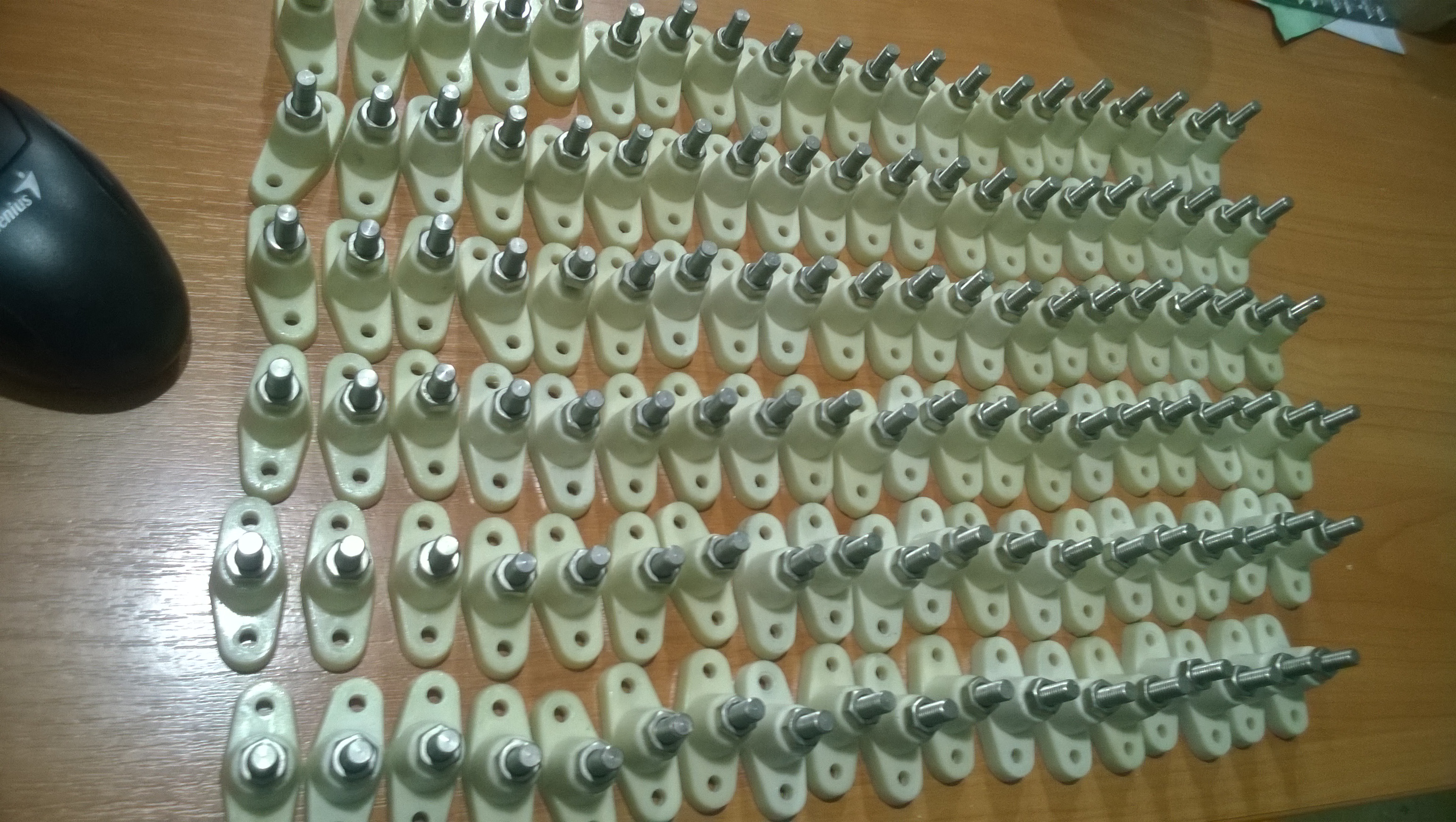

Хочется зимы, бошка кипит, но работать все равно нужно.
Изоляторы (литьевой полиуретан, латунь с никелированием)

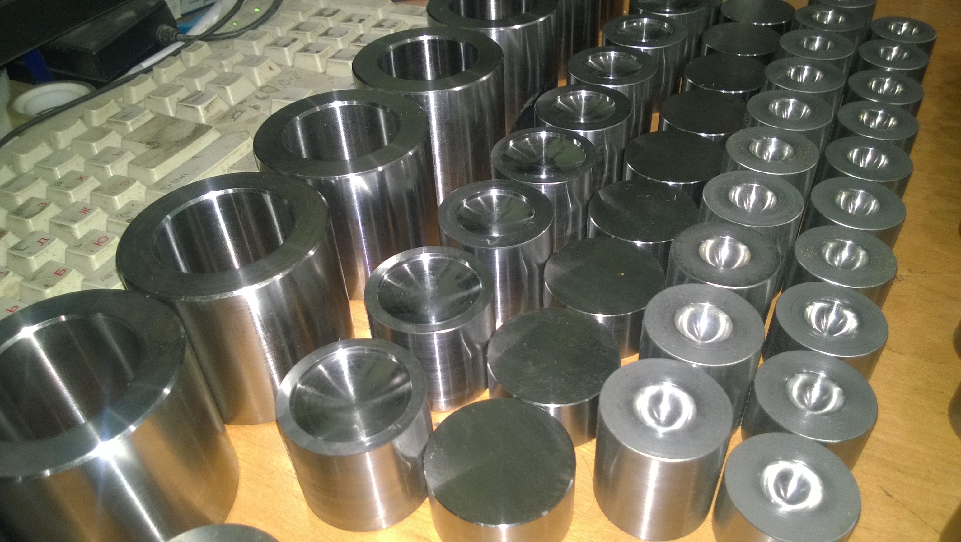

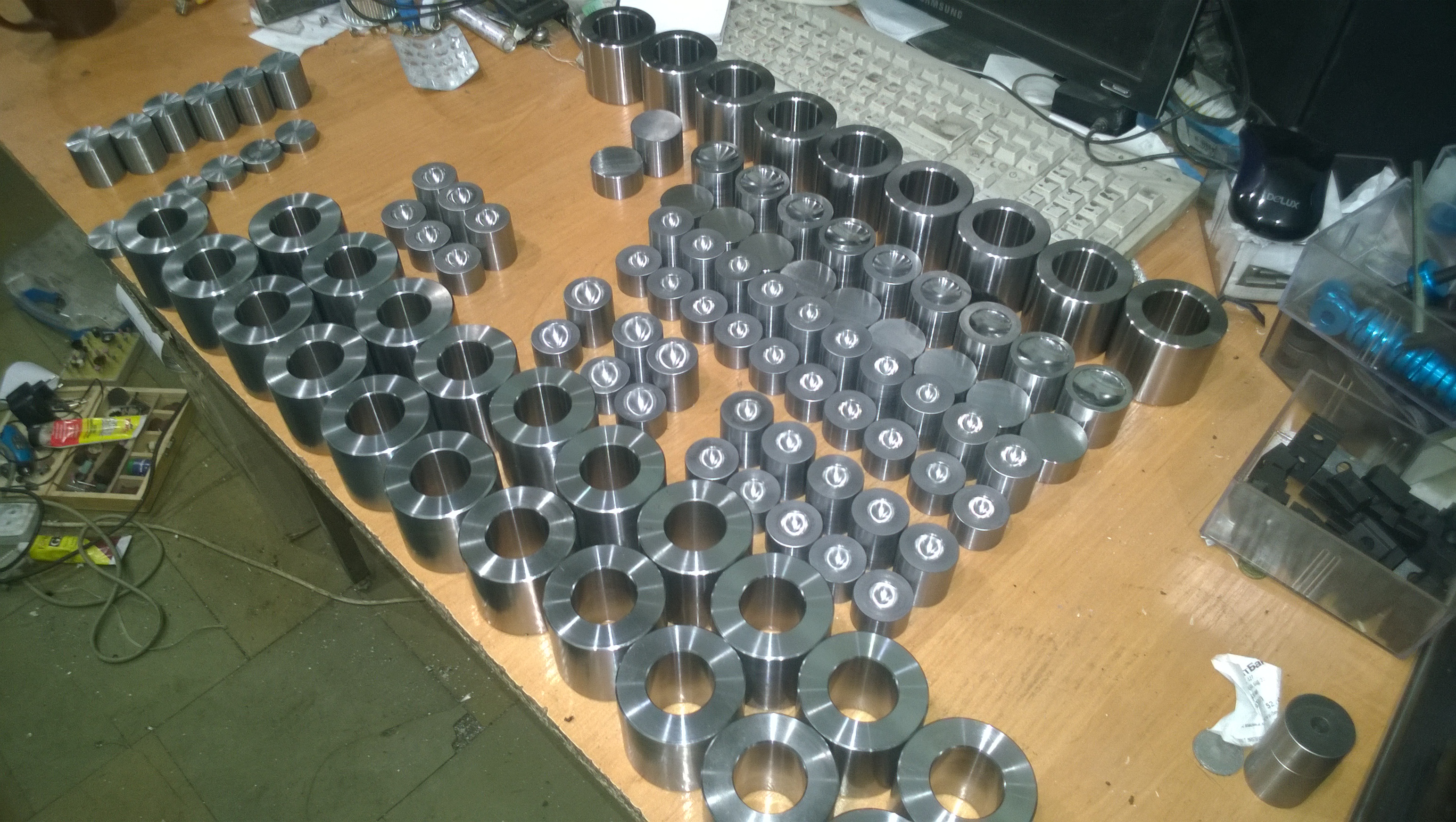

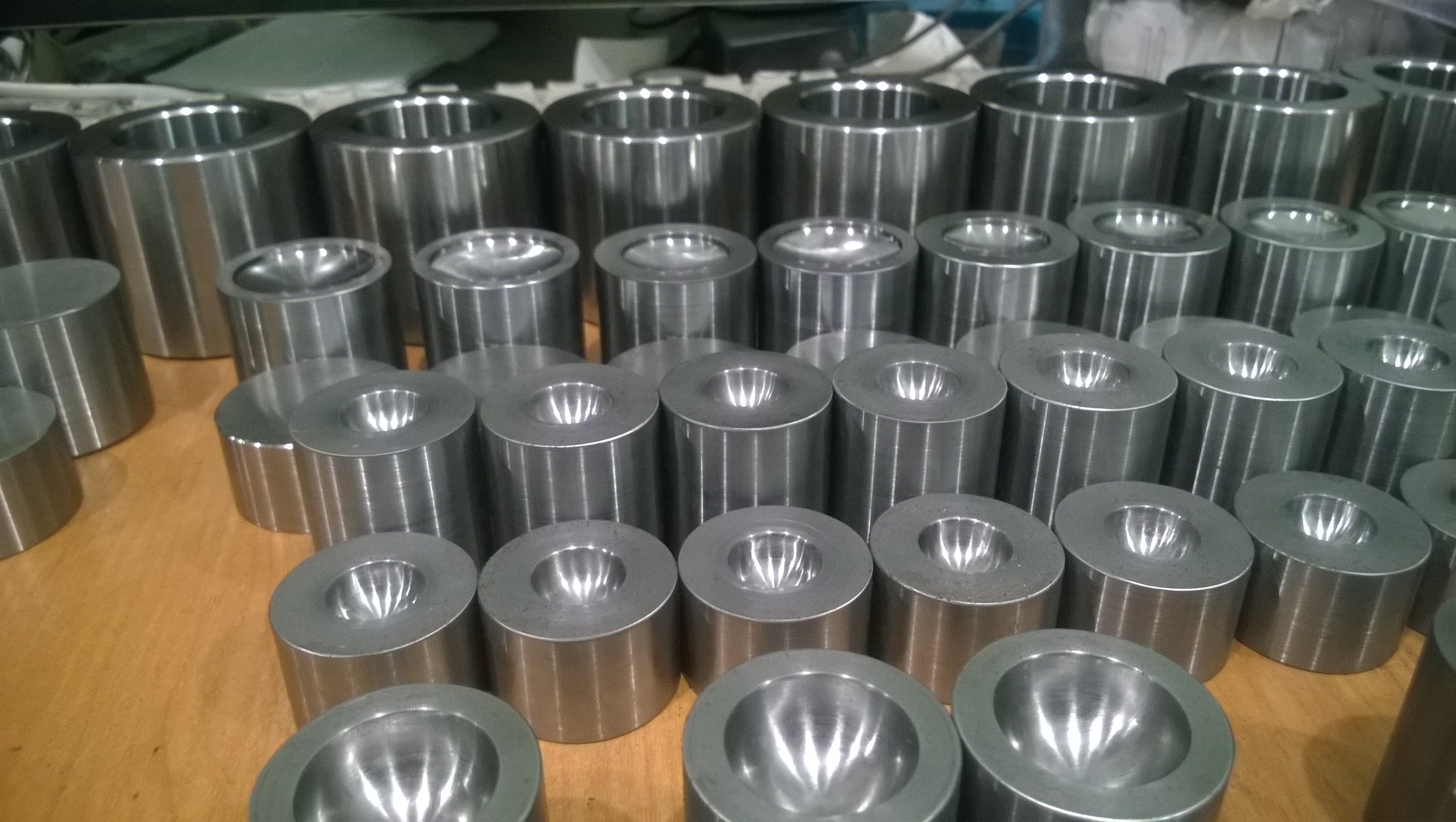

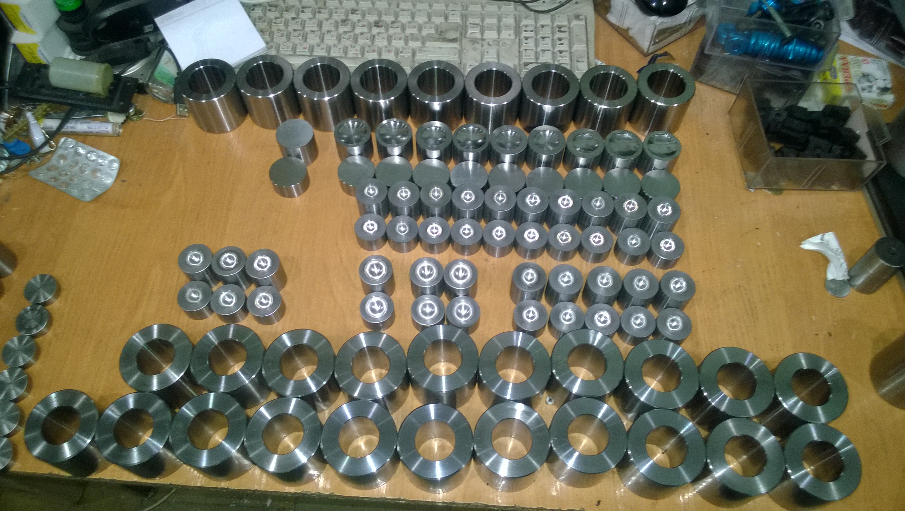

Выдали "на гора" 40 кг форм под прессование линз, шаров и цилиндров, аж полегчало, сложный заказ был.
35Х, 30ХГСА точение, фрезеровка, ТО, точение, черновая шлифовка/полировка...

Re: Игрушки RAV-Group
А чем/как делал углубление под линзы? Часто делаю детальки с похожим углублением, и каждый раз геморой :(
