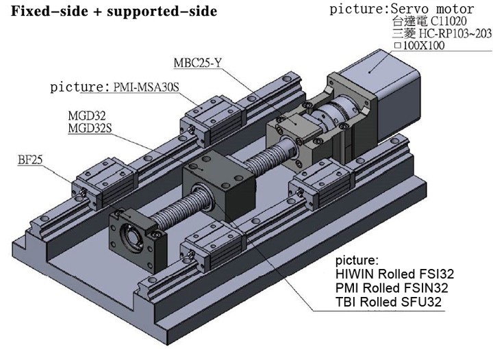

shalek писал(а):Мотор Nema24. Напряжение питания 36в. Ток на мотор остался от прежних настроек (на станке моторы 2.8А). Это 4.2А мотор. Просто в разъем включил ничего не меняя.
А как называется такой стакан для двигателя, что бы сразу с швп можно было состыковать?
Всё, сам нашёл.
Последний раз редактировалось popcorn 22 ноя 2015, 19:42, всего редактировалось 1 раз.
Сообщения: 2893
Re: Не было у бабы печали, купила баба порося.
popcorn писал(а):А как называется такой стакан для двигателя, что бы сразу с швп можно было состыковать?
Taiwan SYK Motor Bracket

shalek писал(а):Taiwan SYK Motor Bracket
Нашел уже в подобное? Почти готовое решение получается, только дороговато.
