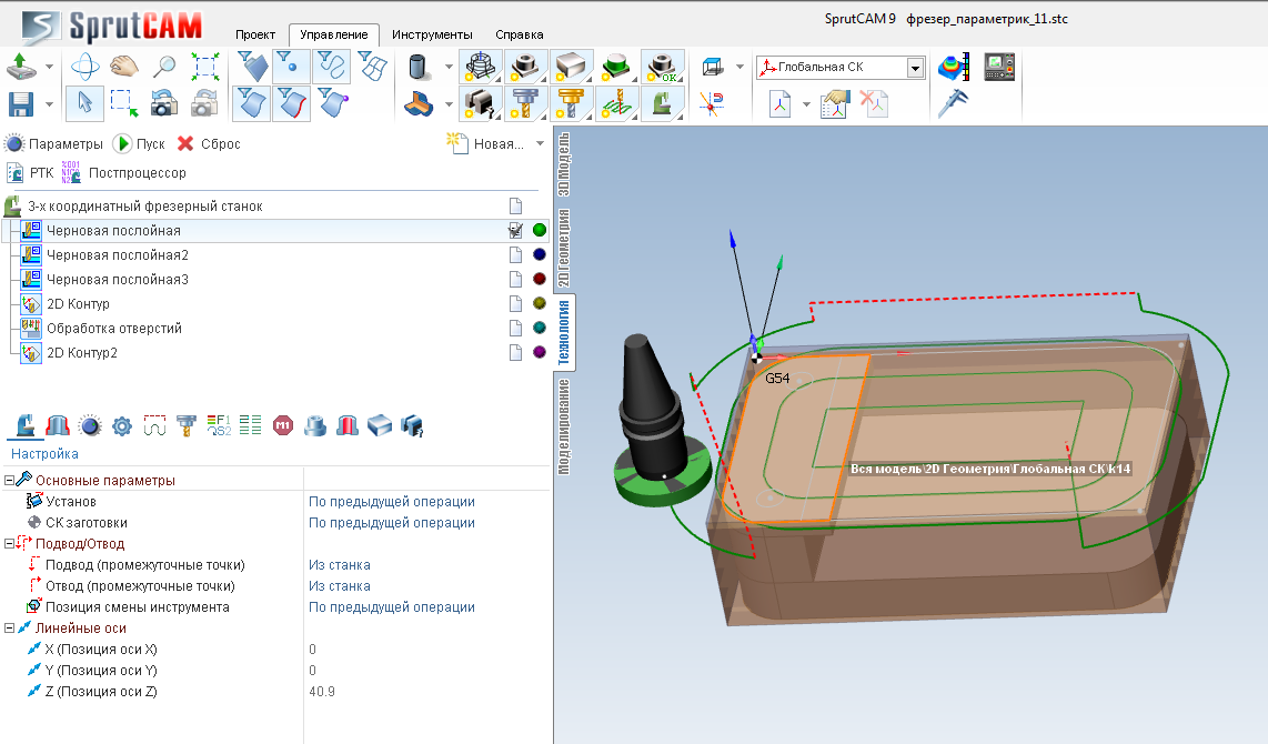

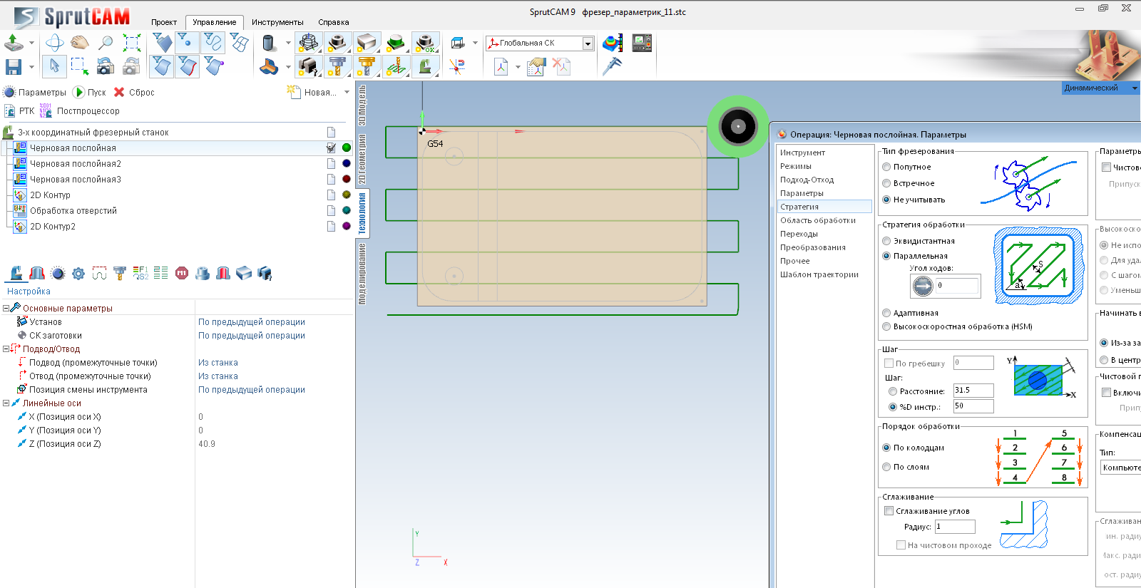

всем добрый вечер.
снова возник вопрос:
создал черновую послойную. хочу пропылить верхнюю плоскость. вроде разобрался, чтобы обработать только ее в заготовке накинул по Z пару мм, а нижний уровень указал как верхнюю плоскость детали.
По умолчанию он мне предлагает эквидистанту а я хочу параллельными ходами, фреза позволяет. как мне объяснить ему, чтобы первый ход шел не по краю детали, а брал больше ? кол-во ходов поменьше бы сделать.

Припуск сделать больше (в закладке ПАРАМЕТРЫ), шаг - меньше (закладка СТРАТЕГИЯ).

я попробовал шаг сделать поменьше, в итоге кол-во проходов увеличилось, начинает все равно по грани.
попробовал увеличить шаг до 80ти процентов, кажись, то, что нужно..

Ну раз с шагом всё ясно, остается припуск. Если в рабочем задании для операции у вас указан контур или плоскость, то в свойствах этого контура тоже есть параметр ПРИПУСК. Делаем его меньше/больше по вкусу.

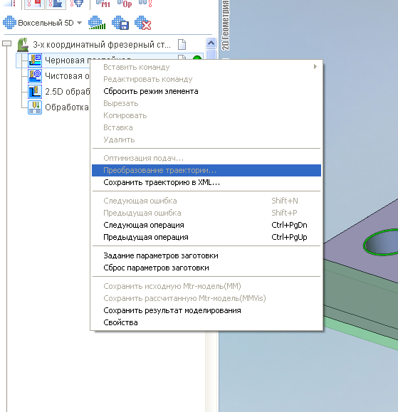

А как сделать обработку для зеркальной детали?
Нужно сделать одну простую и одну зеркальную деталь, как это сделать проще?

Если две зеркальные детали будут стоять рядом можно так: ПРЕОБРАЗОВАНИЯ -> СХЕМА КОПИРОВАНИЯ -> ОСЕВАЯ СИММЕТРИЯNick писал(а):А как сделать обработку для зеркальной детали?
А если просто нужно отзеркалить траекторию, то в главной закладке МОДЕЛИРОВАНИЕ жмем правой кнопкой на операции, выбираем ПРЕОБРАЗОВАНИЕ ТРАЕКТОРИИ, в появившемся окошке открываем закладку СИММЕТРИЯ

У меня почему-то Преобразование траектории не активно....

Потому что траектории еще нет (: В главной закладке ТЕХНОЛОГИЯ жмём на ПУСК, чтобы её сгенерировать.Nick писал(а):У меня почему-то Преобразование траектории не активно....

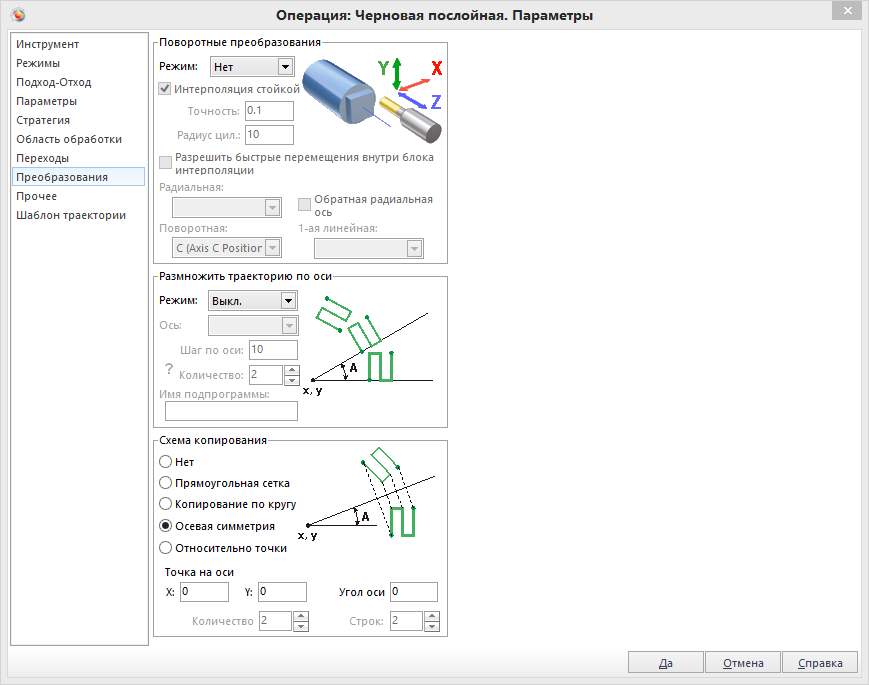

А вот на картинке, кстати 2 способа размножения:MX_Master писал(а):Если две зеркальные детали будут стоять рядом можно так: ПРЕОБРАЗОВАНИЯ -> СХЕМА КОПИРОВАНИЯ -> ОСЕВАЯ СИММЕТРИЯ
- размножить траекторию по оси
- схема копирования.
как узнать какую применять? в каких случаях?
- MX_Master
- Мастер
- Сообщения: 6822
- Зарегистрирован: 27 июн 2015, 19:45
- Репутация: 3113
- Настоящее имя: Михаил
- Откуда: Алматы
- Контактная информация:
Re: SprutCAM
Размножить по оси - указываем параметрыDoodleJump писал(а):А вот на картинке, кстати 2 способа размножения:MX_Master писал(а):Если две зеркальные детали будут стоять рядом можно так: ПРЕОБРАЗОВАНИЯ -> СХЕМА КОПИРОВАНИЯ -> ОСЕВАЯ СИММЕТРИЯ
Схема копирования - указываем метод
Это взаимообразные фичи

Re: SprutCAM
новый термин какой-то
"взаимообразные"
гибрид наверно от взаимозаменяемые и своеобразные
я тут решил научным тыком подействовать.
в чем то они схожи (оба эти метода). когда допустим надо размножить вдоль одной из линейных осей - то любой подходит метод.
когда надо размножить по двум осям одновременно - то схема копирования рулит.
когда 3х осевой станок, и надо размножить по кругу - то опять схема копирования.
А вот если станок с 4й осью, и надо размножить по оси A - то здесь только метод "размножить траекторию по оси".

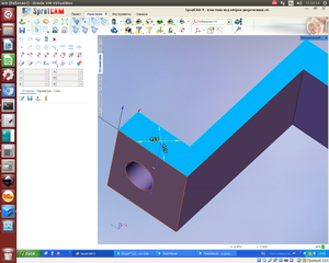

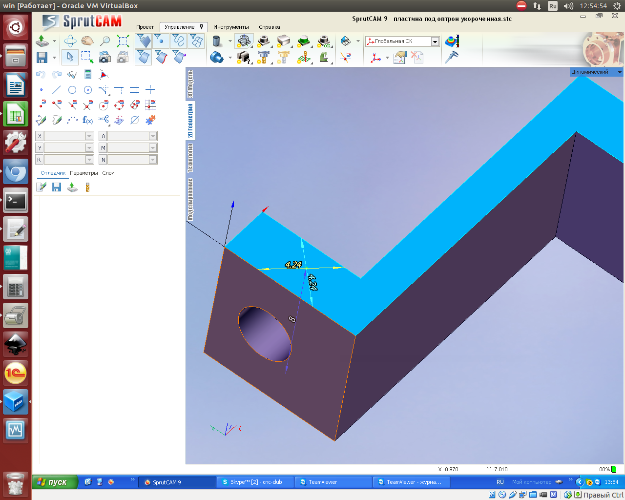

Почему может при двойном клике на поверхности рисовать размер по диагонали?
