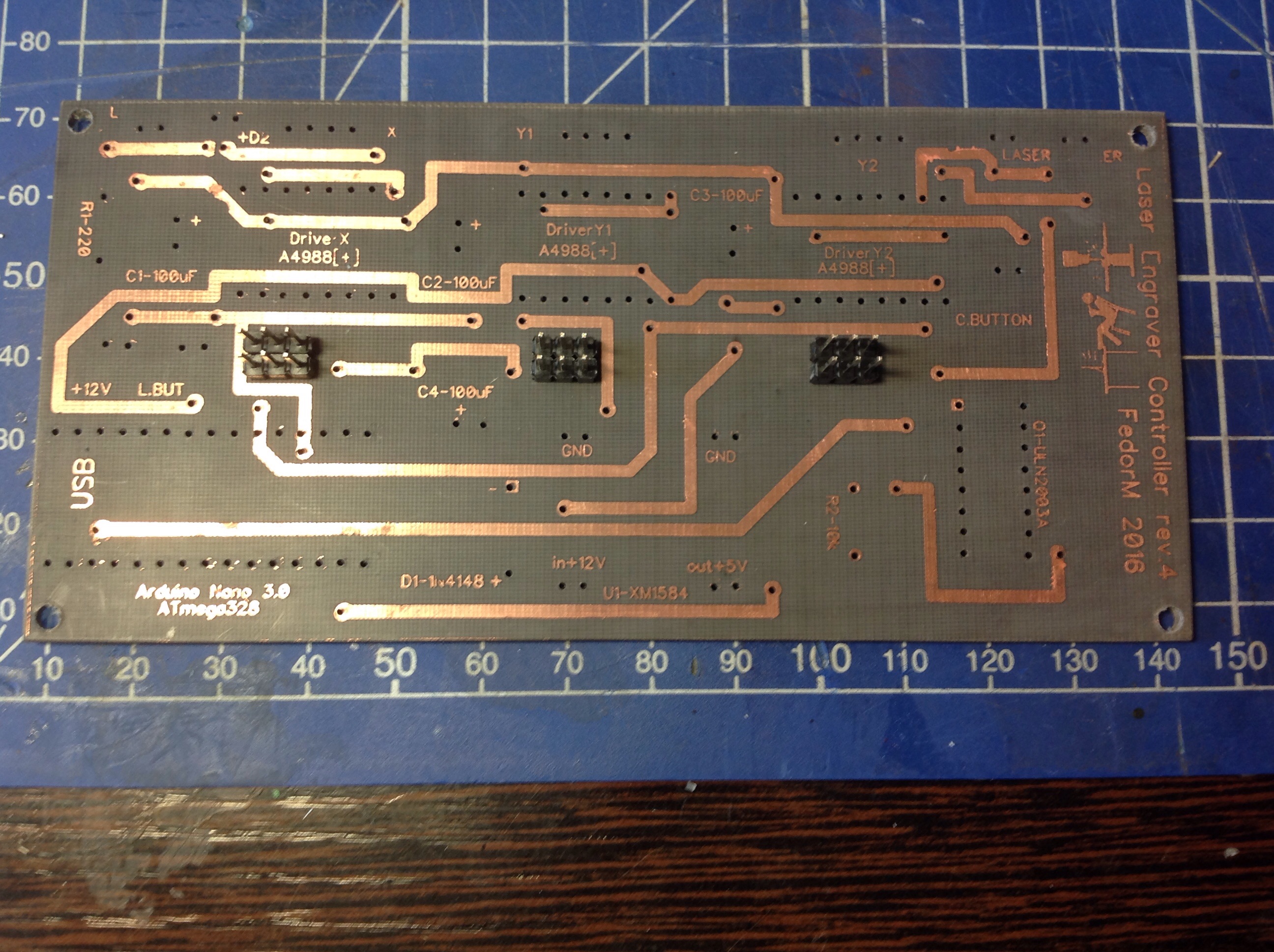

Печатку пробежался бегом, сильно не анализировал, но похоже на правду.
Re: Китайский Ардуино и Grbl Controller
Добавлено: 12 июн 2016, 11:38
FedorM84
Плату затравил, правда картинка перевернулась :wtf: Буду ждать преобразователь dc dc
image.jpg (5817 просмотров) <a class='original' href='./download/file.php?id=82354&mode=view' target=_blank>Загрузить оригинал (1.14 МБ)</a>
image.jpg (5817 просмотров) <a class='original' href='./download/file.php?id=82355&mode=view' target=_blank>Загрузить оригинал (1.06 МБ)</a>

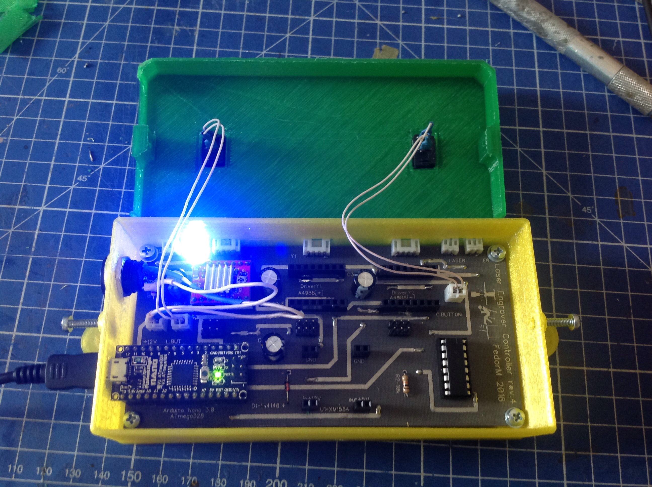

Не сдержался :D Осталось только дождаться правильной нанки с драйверами и конвертер. Взял два диода, один для подстройки конвертера, другой сразу впаял. R1, думаю, надо было побольше поставить, а то слишком ярко светит диод.
image.jpg (5789 просмотров) <a class='original' href='./download/file.php?id=82390&mode=view' target=_blank>Загрузить оригинал (1.19 МБ)</a>

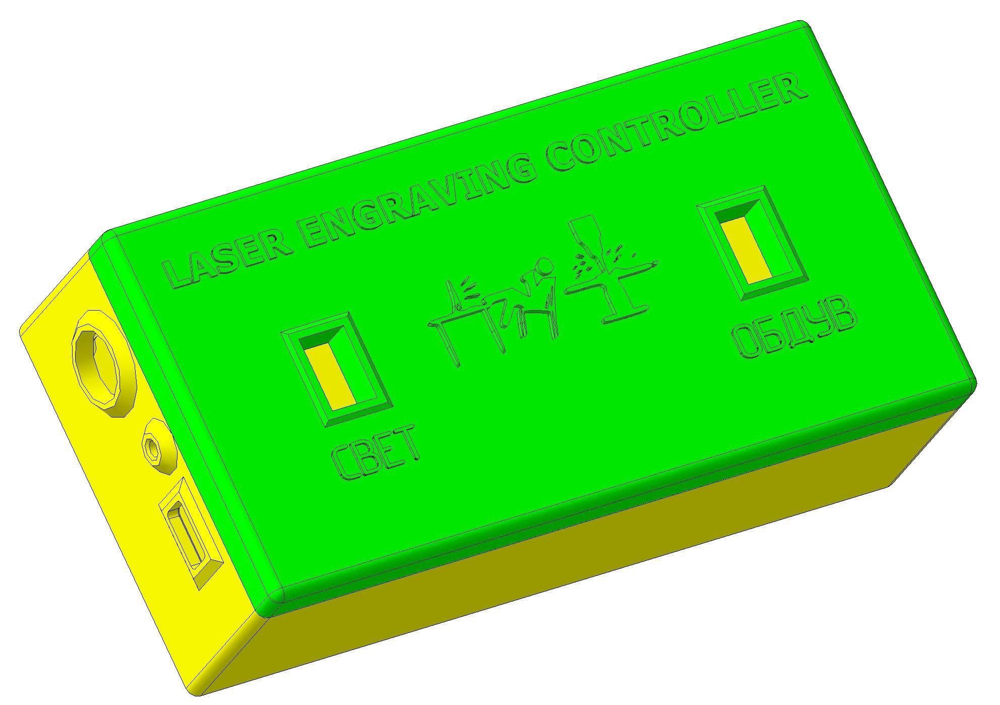

И бокс накидал
image.jpg (5715 просмотров) <a class='original' href='./download/file.php?id=82424&mode=view' target=_blank>Загрузить оригинал (321.14 КБ)</a>

Ну как-то так. Правда с толщиной крышки переборщил, не заметил, что офсет поменьше нужно сделать было.
image.jpg (5668 просмотров) <a class='original' href='./download/file.php?id=82513&mode=view' target=_blank>Загрузить оригинал (1.17 МБ)</a>
image.jpg (5668 просмотров) <a class='original' href='./download/file.php?id=82514&mode=view' target=_blank>Загрузить оригинал (1.58 МБ)</a>
image.jpg (5668 просмотров) <a class='original' href='./download/file.php?id=82515&mode=view' target=_blank>Загрузить оригинал (984.08 КБ)</a>

Ничего не понимаю. Пришли конвертеры. Подаю на вход 12В, на выходе от 0.09 до 0.13.
Добавлено: 27 июн 2016, 18:24
Не плохо бы фото подключения. Я уже не помню стартового напряжения на модуле, там напряжение меняется подстроечником.
Добавлено: 27 июн 2016, 19:56
FedorM84 писал(а):Ничего не понимаю. Пришли конвертеры. Подаю на вход 12В, на выходе от 0.09 до 0.13.
Ты про DC/DC китайский конвертер?
Если да то там есть переменный резистор, которым регулируется выходное напряжение.
Добавлено: 28 июн 2016, 16:01
FedorM84
Да я не до такой же степени балбес, чтобы не знать об подстроечном резисторе :hehehe: Оказалось что 2 конвертера были дохлые. Сейчас подключил - вроде заработало, но пока не подключал к шаговикам. Кстати падение на диоде до подключения его в схему было 0.3V, я выставил 5.3. После впаивания падение на катоде до 4.5, это нормально? Еще оказалось, что площадка под конвертер не правильно разведена (больше размером), пришлось делать переходную плату. Как я такой косяк попустил ума не приложу :shock:

Добавлено: 28 июн 2016, 16:41
Напряжение на ардуине какое получилось (0.8В)? Диод подключен в разрыве цепи +5В? У меня тоже были траблы с разводкой под конвертер - размеры указанные в инете не совпали с китайскими, пришлось мерить линейкой :).
Добавлено: 28 июн 2016, 18:20
FedorM84
Да, диод в разрыве +5v. А почему на ардуине должно быть 0.8? :shock: она же через ногу +5 подключена по схеме, иначе бы на ней красный диод скорее всего не горел бы.
Добавлено: 29 июн 2016, 09:00
Светику 0.5В достаточно чтобы засветиться. Мультиметром нужно замерить. Если у вас на ардуине 5В, то на диоде падать должно 0.3В по расчету. Могу предположить что вы на ардуине получаете 4.5В. Вы как определяли падение напряжения? Между диодом и землей или между выводами диода?
Добавлено: 29 июн 2016, 09:40
FedorM84
Да, на ардуине 4.5. Измерял между катодом и землей
Добавлено: 30 июн 2016, 08:37
Можно в общем то и так оставить, ардуина тогда запитается от USB порта, а вся прочая логика будет пользовать что получится. Вообще не плохо бы настраивать конвертер на месте замеряя что на выходе с диода. Кстати вы если вы поставили то что указано на схеме (1N4148), то у него падение 0.7-0.8В, так что все правильно получилось. Это у Шоттки падение 0.3-0.4В.
