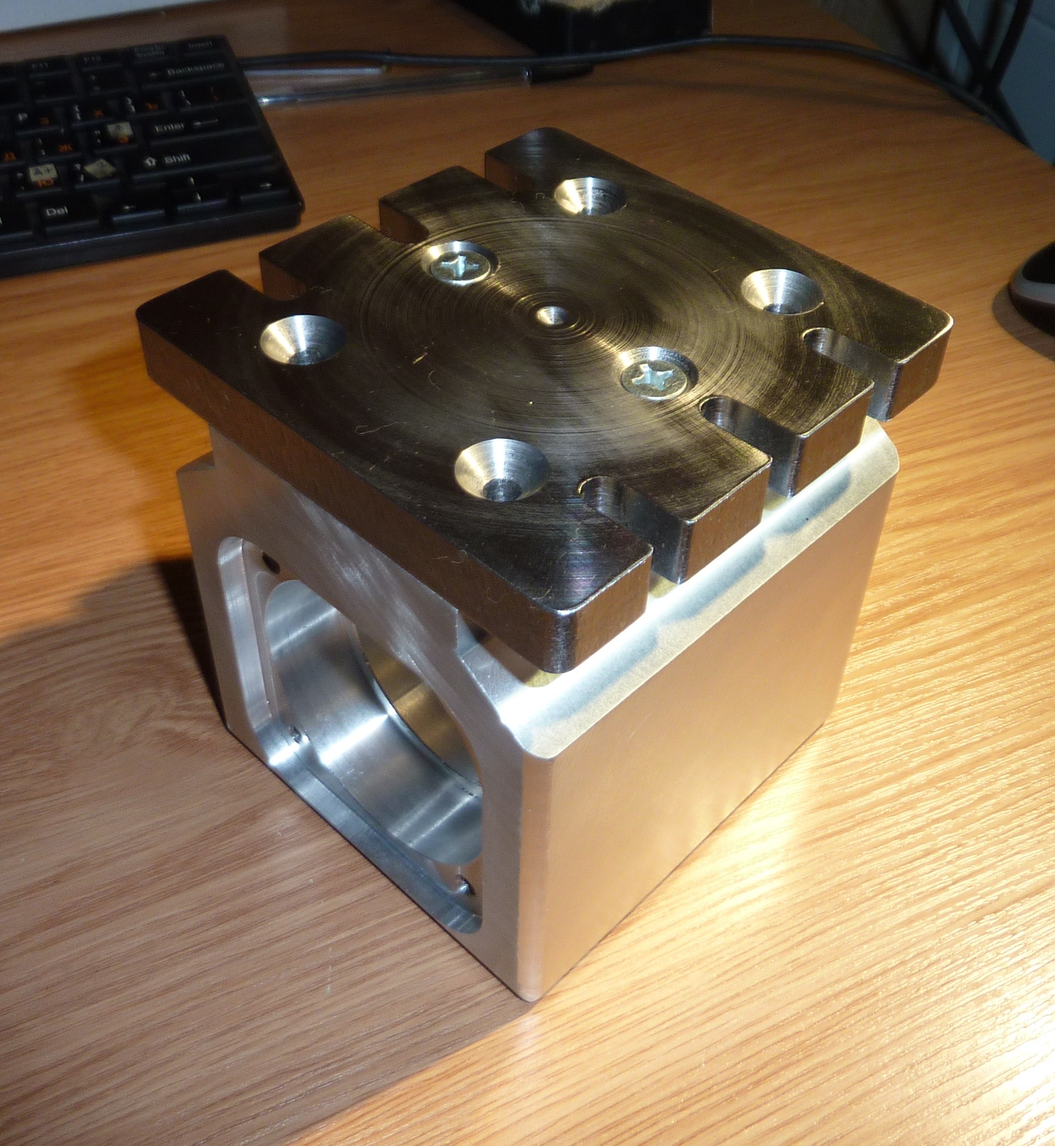

DeNew Lab писал(а):2 часа 23 минуты и железяка готова
Это хорошо или плохо?
DeNew Lab
Сообщения: 442
Зарегистрирован: 09 июл 2015, 03:48
Репутация: 327
Настоящее имя: Даниил
Откуда: Москва, Зеленоград
Re: Поворотная ось 4x Axis
Сообщение DeNew Lab »
Бармалей писал(а):при фрезеровке что подкладывали под плиту?
лист 1,5мм. дюраль

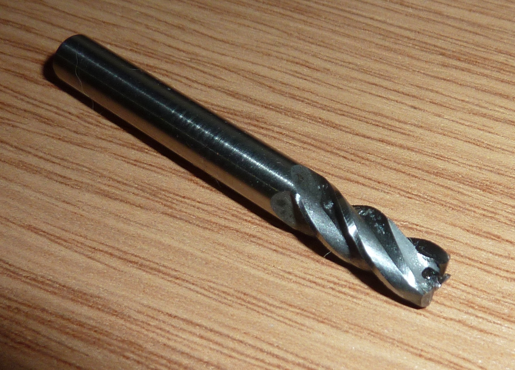

aftaev писал(а):Это хорошо или плохо?

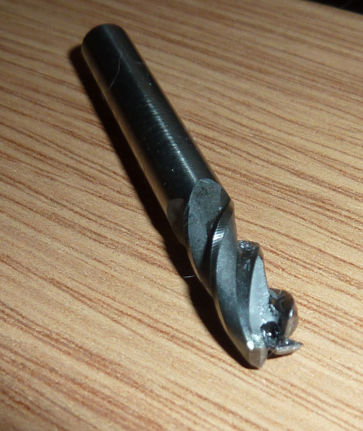

Это долго ))) Просто нудно слушать жужание фрезера, ну и периодически выгребать стружку ((
Фрезы не было хорошей, резал и вовсе сломанной фрезой, что на фото, зуба одного не было )))
Сообщение Бармалей »
лист 1,5мм. дюраль
Она как, калиброваная? Или все-таки везде и всюду по площади пластины надо прокладки?
Бармалей писал(а):Она как, калиброваная?
Нет не калиброванная, хотя и ровная достаточно, а зачем калибровать ? Я же не ровнял поверхность, а только вырезал по сути выкройку, и тут точность абсолютно не нужна, если углы будут завалены не имеет значения, потом идеальную параллельность, позже определять, и настроек типо шабрение и шлифовка ещё впереди, чтобы ось не гуляла куда либо.

Сообщения: 34042
DeNew Lab писал(а):Это долго )))
Это же не Ал грызть :)
На своем 6т80ш сталюку 35мм толщиной Re: Восстановление плоскошлифовального 3Г71 #119 грызло 4-5 часов ;) Можно быстрее, тогда стружка крупная и не успел прочистить и фрезе хана ;)
aftaev писал(а):Можно быстрее, тогда стружка крупная и не успел прочистить и фрезе хана
Да верно, именно это и меня останавливало, с учётом того, что фреза единственная была (( надо пополнять запасы.

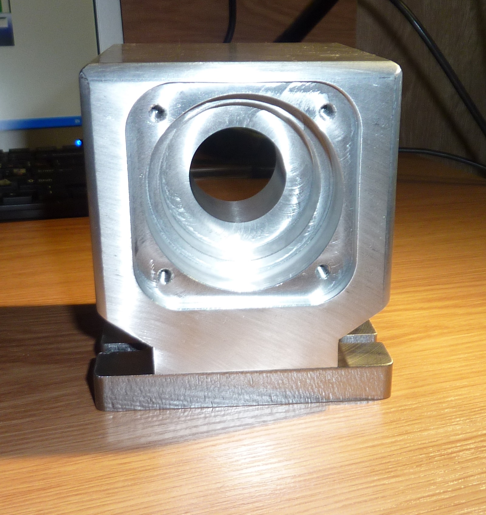

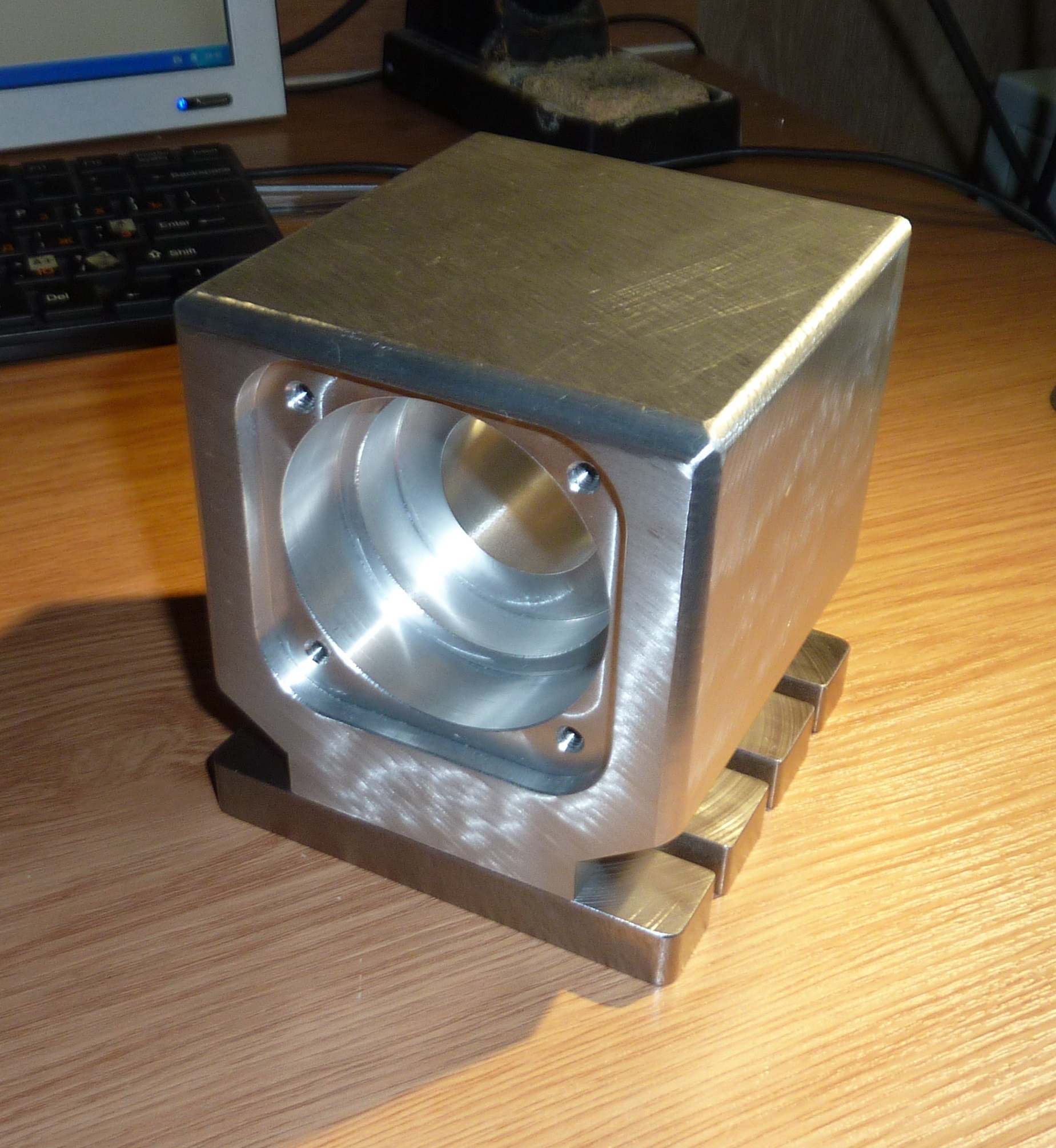

Интересно что с соосностью отверстий под подшипники?
DeNew Lab
Сообщения: 442
Репутация: 327
ukr-sasha писал(а):Интересно что с соосностью отверстий под подшипники?
Ну сама проточка эталонна, а соосность в виду погрешности станка + выставления мои, в теории не должна уплыть более чем на 0,03мм. подшипники стерпят это смело, а так дома это сложно делать, так или иначе, но не верю и в сверх эталонное качество того, что Китайцы продают, кто там партии поверяет ? .... да не кто )))

Примерка дна :geek: Всё вышло, как и хотелось, на сегодня всё хватит :freak:

AlexNikov
Сообщения: 1212
Репутация: 721
Откуда: Томск
Сообщение AlexNikov »
От поверхности стола до центра оси сколь мм и какой патрон у вас диаметром?
AlexNikov писал(а):От поверхности стола до центра оси сколь мм и какой патрон у вас диаметром?
Высота оси 70мм. патрон 80мм.

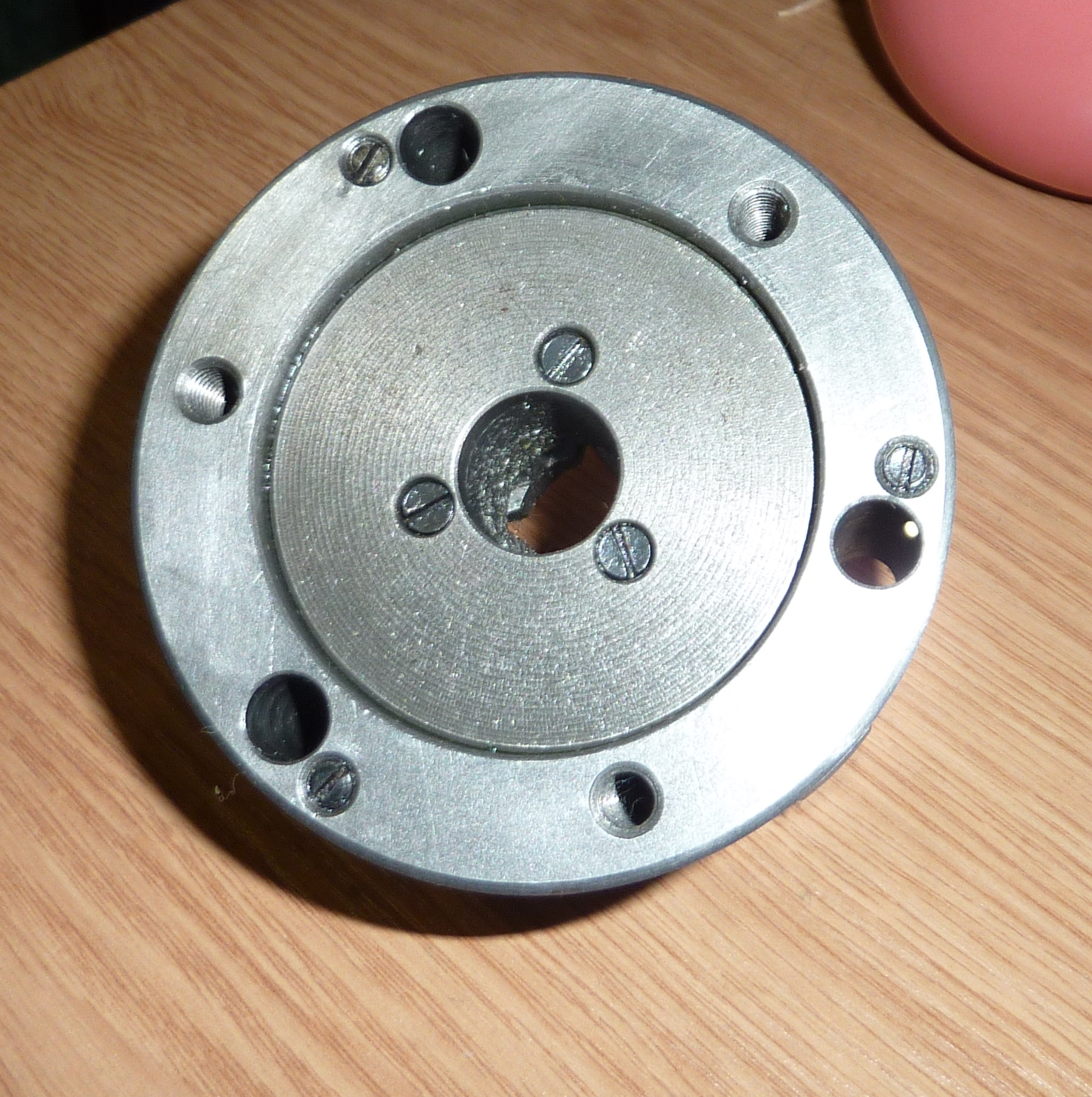

AlexNikov
Сообщения: 1212
Репутация: 721
Откуда: Томск

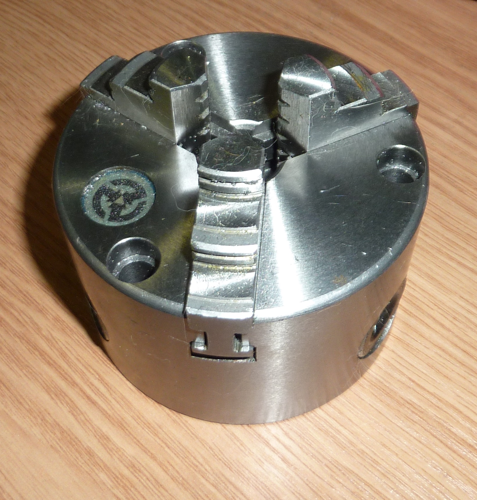

А какой именно патрон? Я как-то озадачивался не большой по размеру поворотке на свой станочек, но как-то патроны меньше 100мм хорошего качества не нашел - китай кривой только попадался, схождение губок вкривь и в кось...
DeNew Lab
Сообщения: 442
Репутация: 327
AlexNikov писал(а):А какой именно патрон?
Патрон так сказать обычный, мне достался точный, осевое биение менее 0,01мм. кулачки отлично сводит, куплен давно очень 5...6лет назат, но Китай тоже, просто раз на раз...

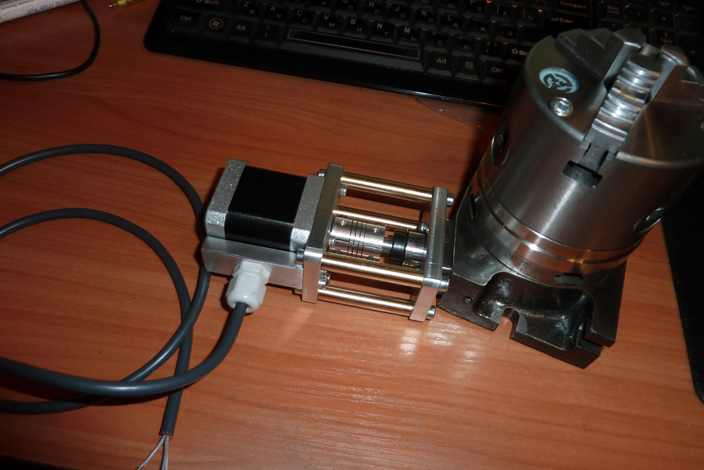

P1080802.JPG (3645 просмотров) <a class='original' href='./download/file.php?id=59760&sid=0c664565da25fa86714ba9bb1c577ec0&mode=view' target=_blank>Загрузить оригинал (752.84 КБ)</a>
P1080803.JPG (3645 просмотров) <a class='original' href='./download/file.php?id=59761&sid=0c664565da25fa86714ba9bb1c577ec0&mode=view' target=_blank>Загрузить оригинал (947.57 КБ)</a>
CNC Works
Сообщение john1987887 »
По 3 болта на сторону для подстраховки?
john1987887 писал(а):По 3 болта на сторону для подстраховки?
В смысле Вы про сквозные ещё ? Нет они были, это для поворотных столиков, универсальность крепления патрона, как на шпиндель, так и к столам.
Когда то, делал именно так, ставил патрон на столик который тоже очепыушил ))
https://www.youtube.com/watch?v=tlJpZWjoYDc

Сообщения: 5414
патрон если хочется точности - можно польский взять. бизоны периодически пробегают по барахолкам. сам не ищу ибо уже есть запасец, а так - тыщ от 5 до 8 можно найти..
DeNew Lab писал(а):Да верно, именно это и меня останавливало, с учётом того, что фреза единственная была (( надо пополнять запасы
если совсем плохо - могу подкинуть чутка..
и по поворотке - винты с коническими головами это конечно хорошо, но подумайте о паре - тройке штифтов для надежной фиксации подошвы... не обязательно конических, хотя они и лучше. хотя бы просто пару иголок от подшипников диаметром 4-5мм загнать в предварительно развернутые отверстия. тогда будет гарантия отсутствия люфтов между подошвой и корпусом..
DeNew Lab
Сообщения: 442
Репутация: 327
Hanter писал(а):если совсем плохо - могу подкинуть чутка..
Спасибо большое, да ладно прорвёмся, пока задача выполнена, а дальше займусь покупкой, магазинчик рядом есть, цены вменяемые.
Hanter писал(а):подумайте о паре - тройке штифтов
А будет прок то от них, тело дюраль, мягкая всё же, хотя не спорю подумываю, а чё тут думать надо тогда 4 штуки ставить, штифты есть заводские 5мм.
Ещё в планах сделать "ключ" в подошве, чтобы при установки ось не настраивать, в средний Т паз попадал данный ключ так сказать, как у лекальных тисков.

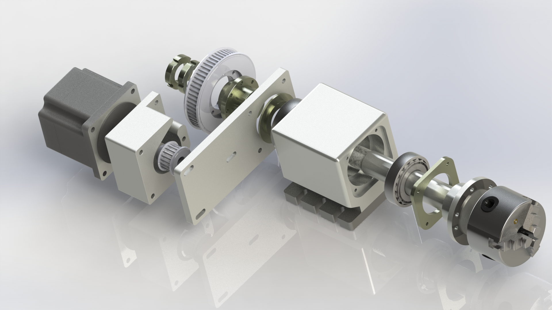

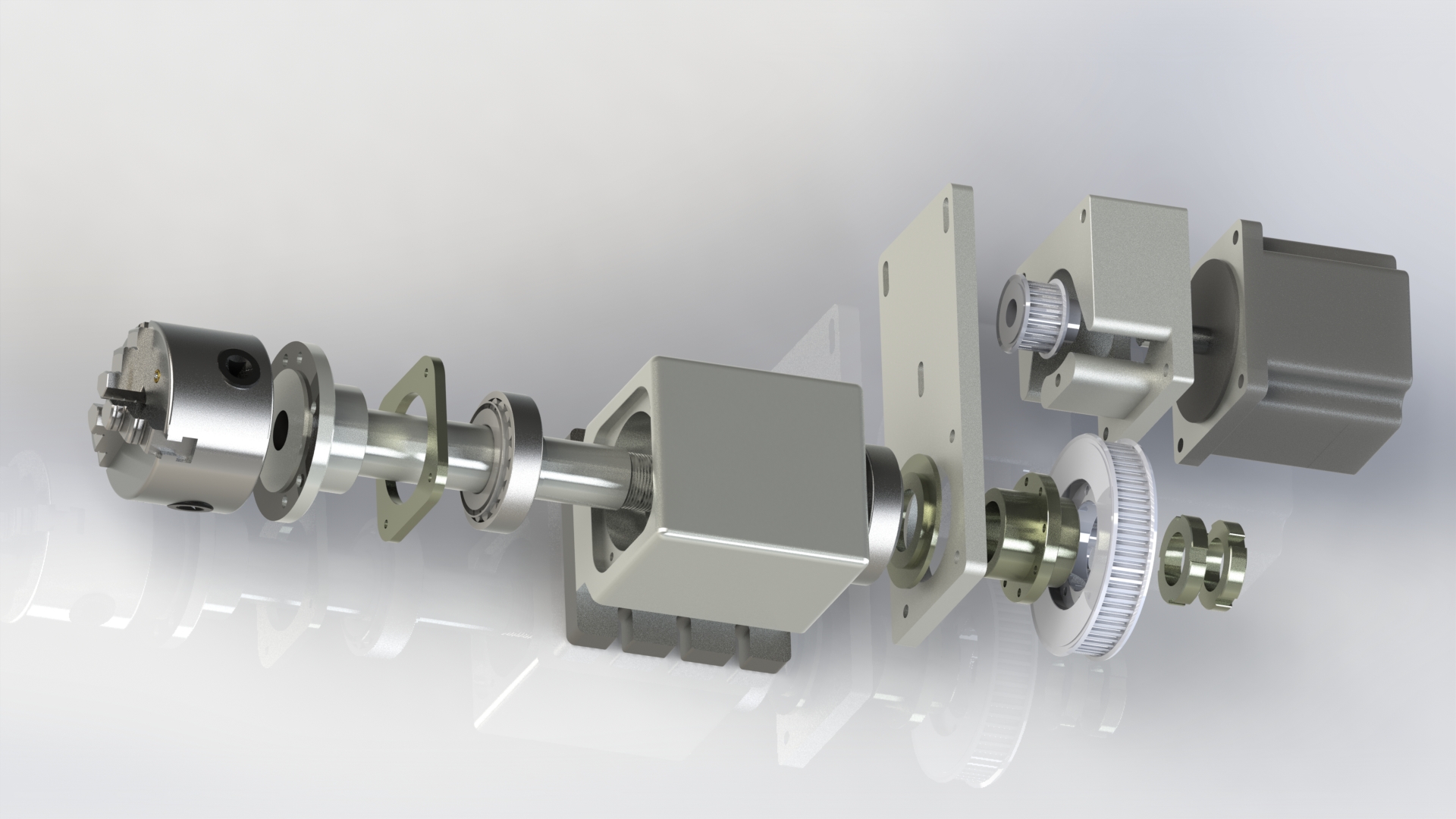

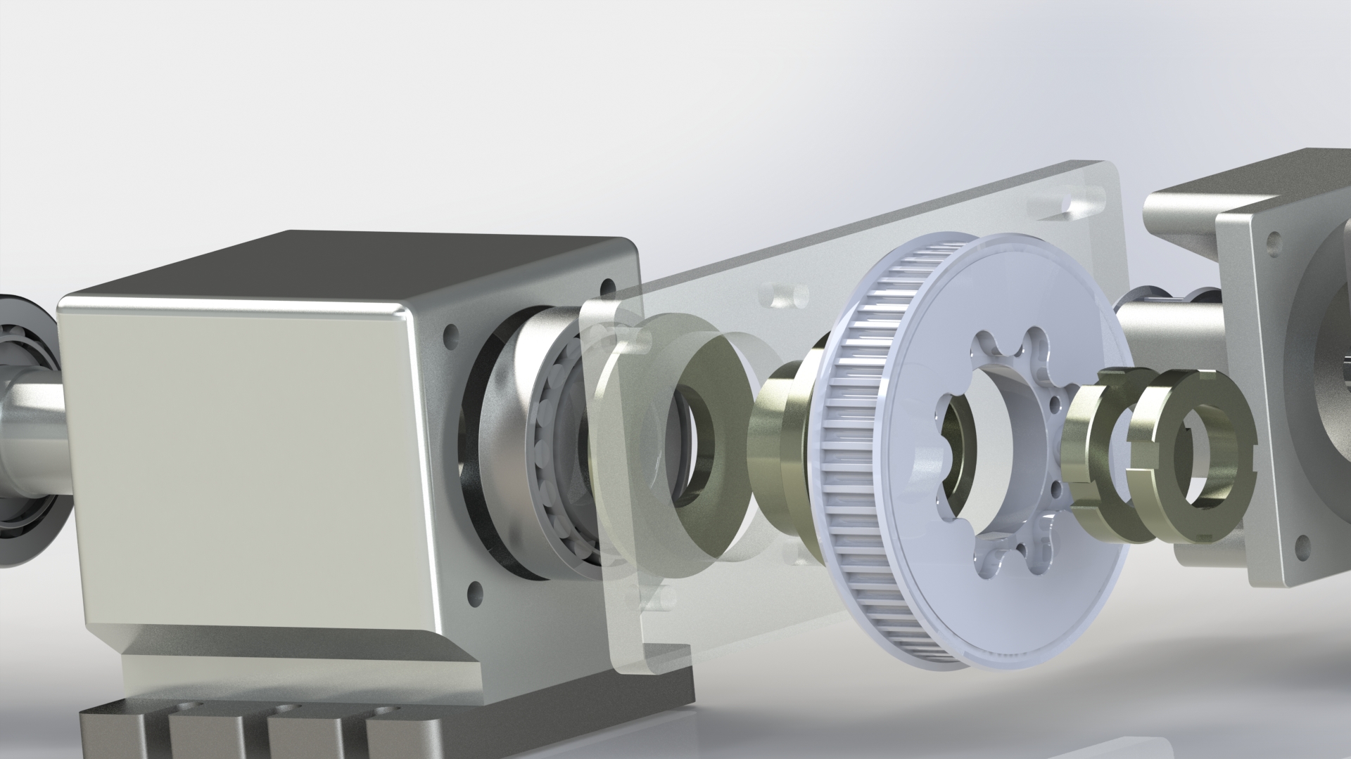

Немного 3Д художеств )))
Осталось выполнить 2 шайбы и втулку\фланец для шкива, жду материал сталючный.
