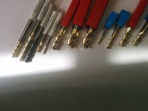

А тем временем у меня очередное пополнение фрезок, на этот раз 3х перые с ZrN покрытием, и одна DLC-ка на пробу ибо стоит малось дофига.
IMG_20150810_113940.jpg (6448 просмотров) <a class='original' href='./download/file.php?id=55615&mode=view' target=_blank>Загрузить оригинал (592.91 КБ)</a>
Re: Тяжелый фрезер по алюминию с подвижным порталом.600х700х
что за фрезы и где брали?
maritool, цены довольно демократичные. Доставка дорогая если брать пару штук на попробовать, но это решается посредниками.
http://www.maritool.com
Брал конкретно вот эти серии:
https://www.maritool.com/Cutting-Tools- ... index.html
