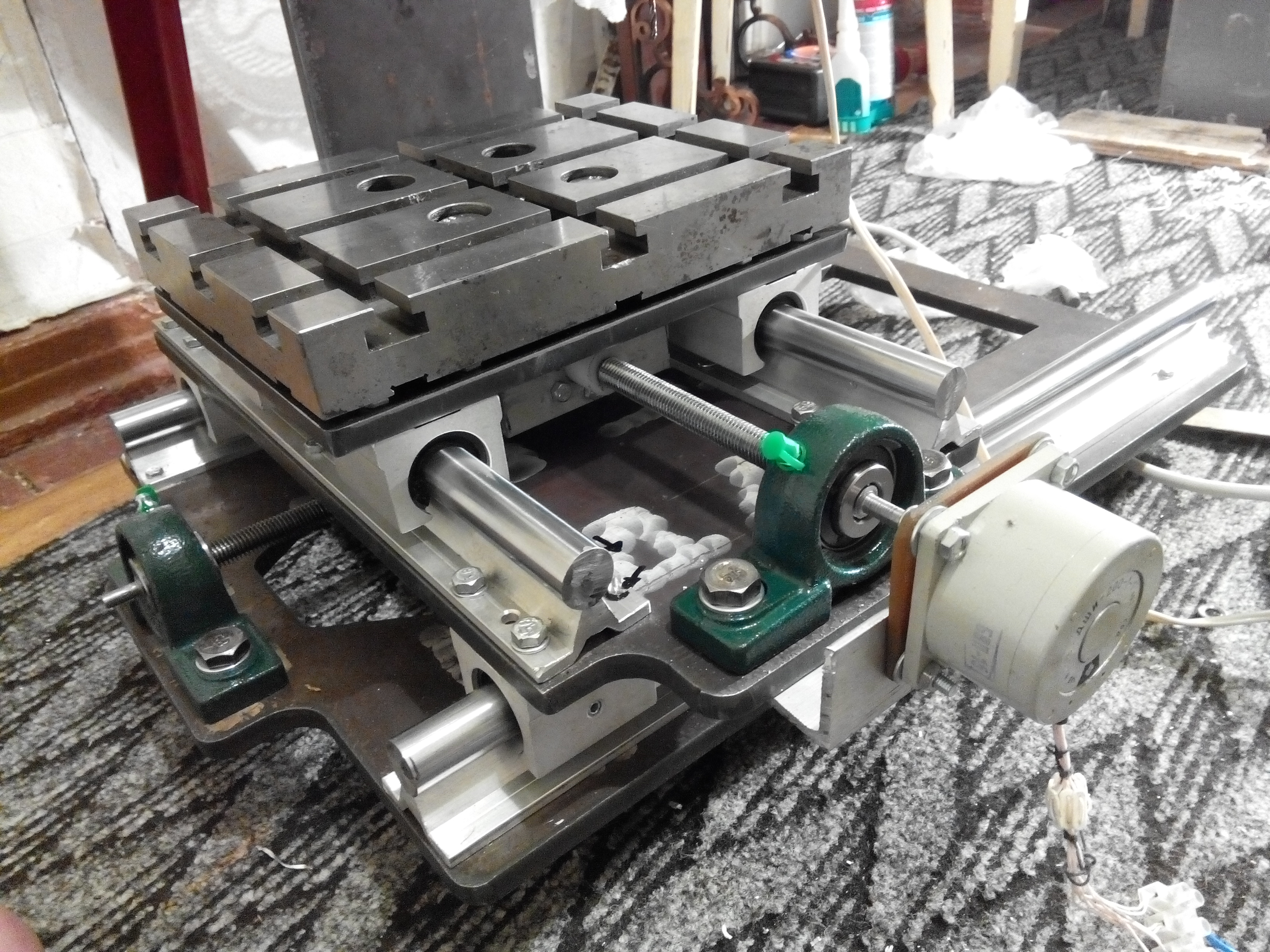

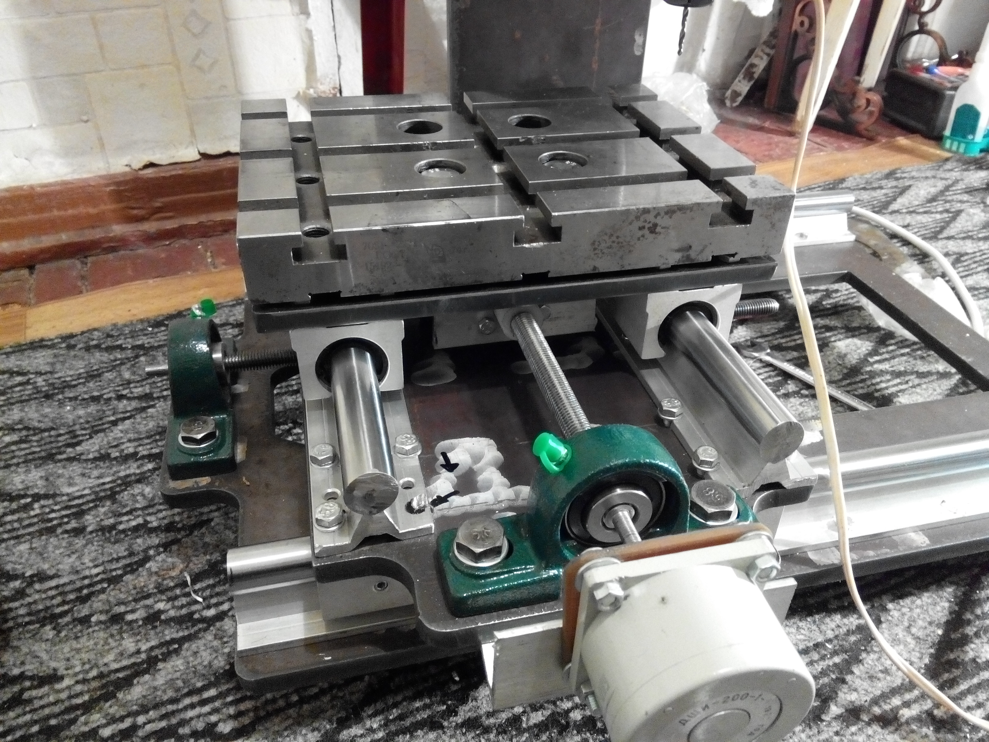

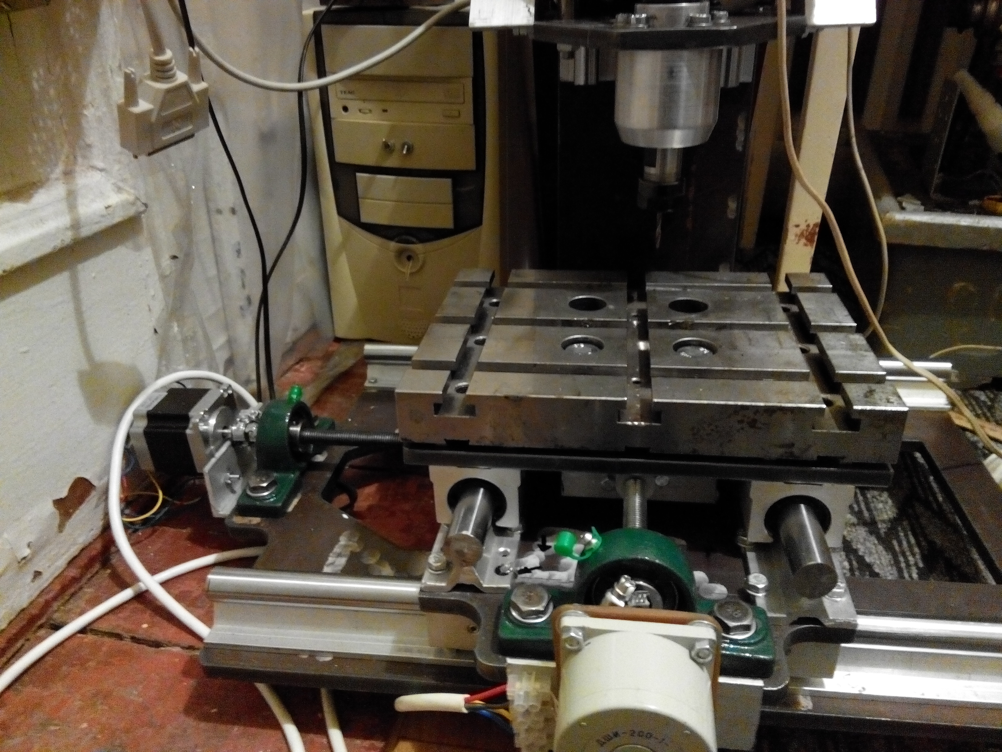

Не из-за хорошей жизни пришлось на самую легкую ось поставить ДШИ-200. Крепления колхозил как мог. Сейчас цель хоть как-то запустить станок и чтоб он смог для себя делать детальки. На остальных осях будут Nema помощнее.
Ну и собственно установил последний ходовой винт.
2015401223236.jpg (3277 просмотров) <a class='original' href='./download/file.php?id=47123&mode=view' target=_blank>Загрузить оригинал (3.07 МБ)</a>
2015401223249.jpg (3277 просмотров) <a class='original' href='./download/file.php?id=47124&mode=view' target=_blank>Загрузить оригинал (3.13 МБ)</a>
Не ругайте, сам знаю что "рогато" сделано :cry:
Если прикладывать усилие примерно 15кг, то стол гуляет на 0.1мм, точнее гуляет крепление гайки и сама гайка.

Получается, что осталось провода протянуть и можно запускать?
JudasPriest писал(а):Если прикладывать усилие примерно 15кг, то стол гуляет на 0.1мм, точнее гуляет крепление гайки и сама гайка.
Я слышал гайку можно стянуть болтами в осевом направлении. Тогда она чуть чуть сожмется и выберет люфт.

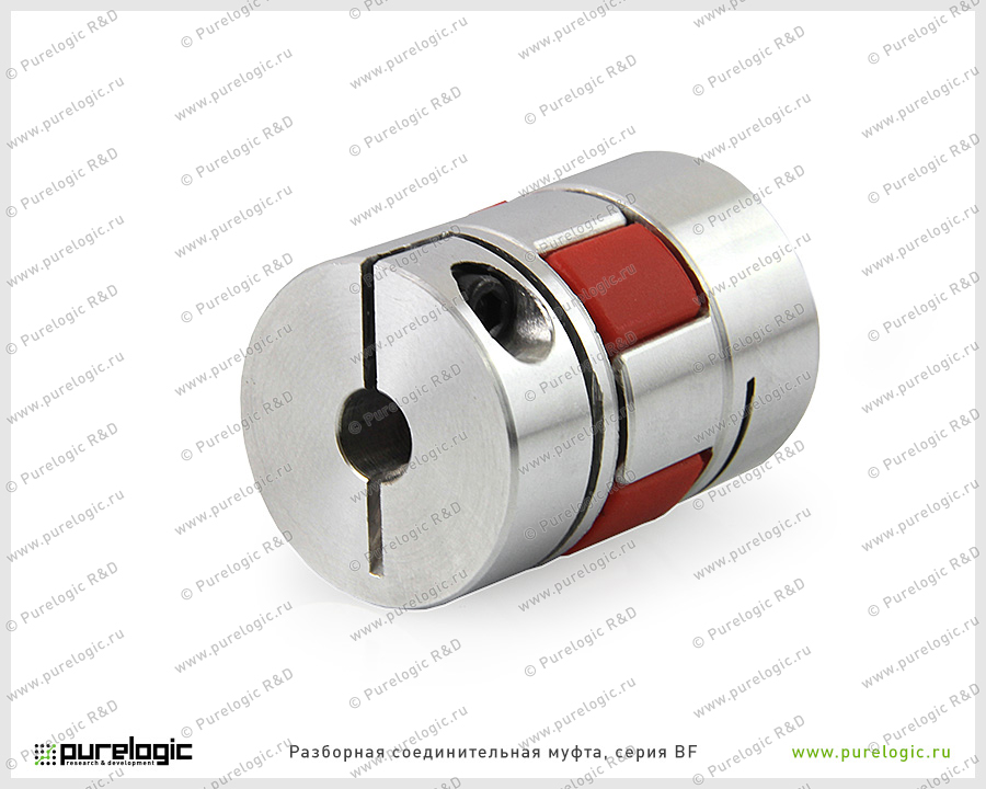

У меня такой вопрос. Я хочу сам попробовать сделать кулачковые муфты для соединения вала двигателя с ходовы винтом. У меня есть лист резины толщиной 10мм. Так вот - лучше вырезать вручную вставку, или попробовать фрезернуть одноперой фрезой? Сами полумуфты обточу на токарнике и под этот фрезер. Ну а временно пока банально шлангой и хомутами соединю. Ну нет денег, а поиграться хочеться.

JudasPriest писал(а):Так вот - лучше вырезать вручную вставку, или попробовать фрезернуть одноперой фрезой?
Попробовать фрезернуть, а если не получится - вырезать вручную вставку. :)
Вот только фрезеровка резины - ничего не могу сказать. Никогда даже не представлял, что это возможно. Если получится отпишите.
Я так понял такую хотите муфту сделать
Муфта (3267 просмотров) <a class='original' href='./download/file.php?id=47128&mode=view' target=_blank>Загрузить оригинал (274.32 КБ)</a>

Да, такую. Сам не уверен, что фрезой что-то получиться сделать. Хоть бы фрезу не сломать

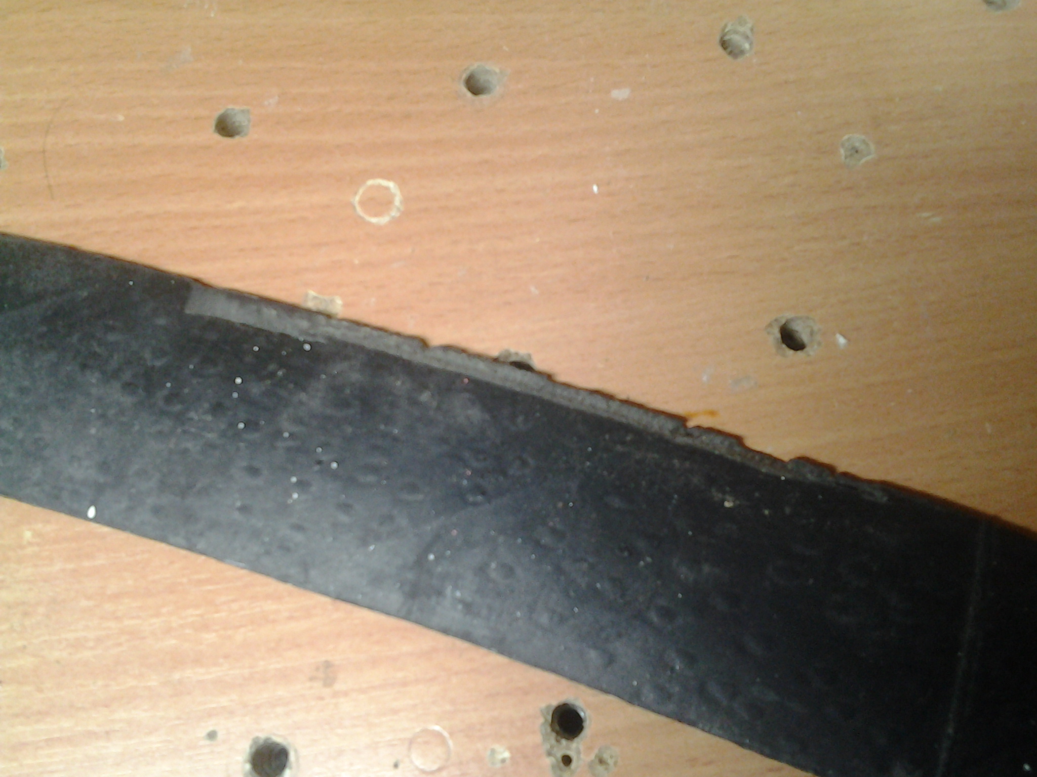

У меня был случайный опыт фрезеровки резины. На станке стояли самодельные тиски с приклеенной резинкой 3 мм толщиной. И по ошибке в программе фреза прошла вдоль резинки заглубившись в нее миллиметра на 2. На фото та самая резинка. Наверно если жестко зажать резину между кусками фанеры и резать через фанеру - что-то может получится. И резину я думаю лучше пожестче взять, из автопокрышки например.
Вобще для муфты точность длины/ширины вставок особо не критична, толщина то будет постоянная. поэтому может лучше и не заморачиваться, а просто врезать ножом и все.

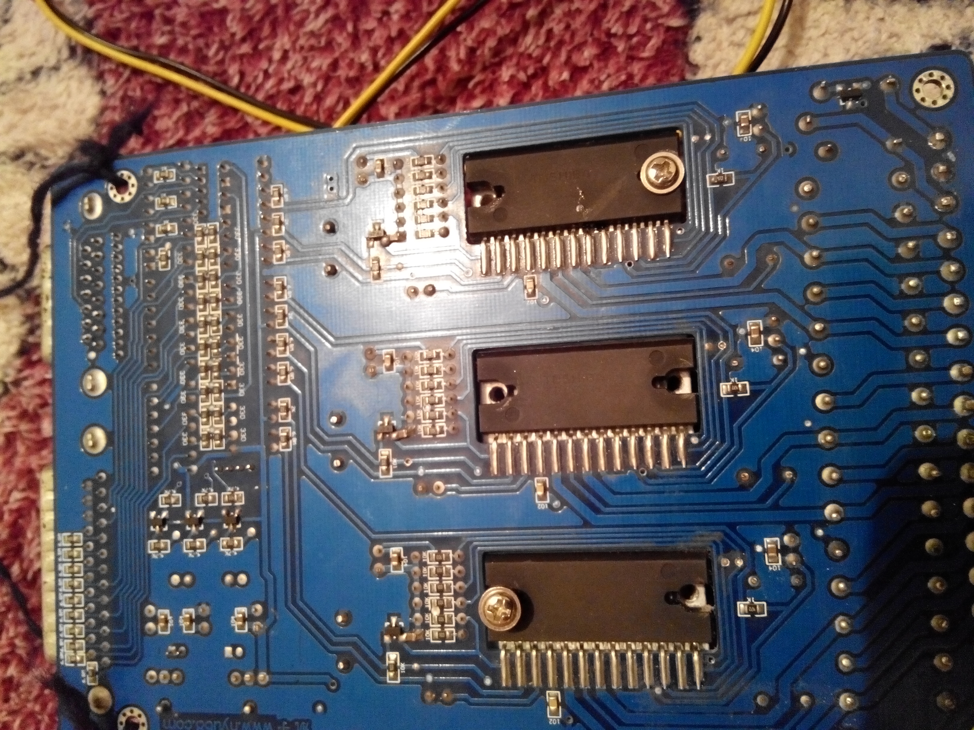

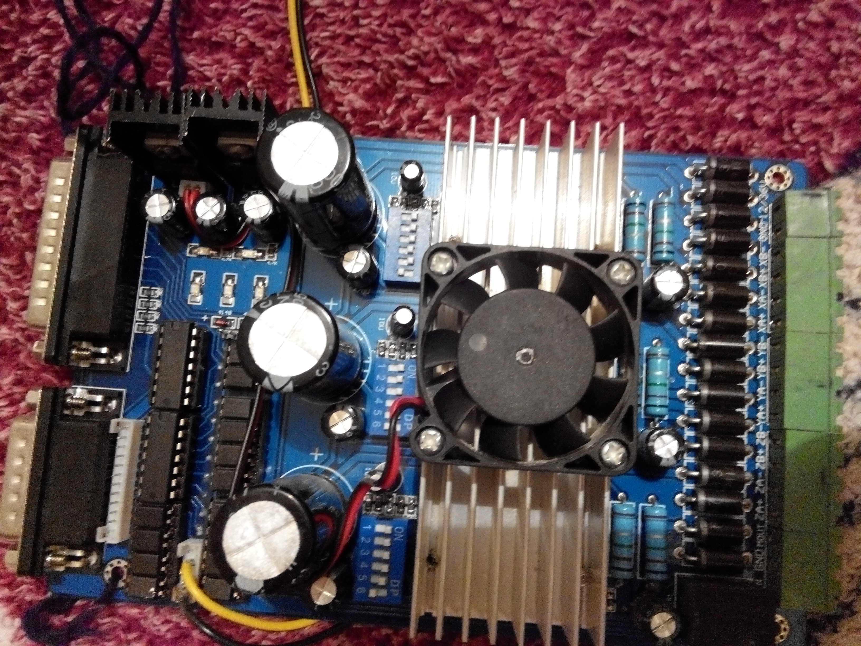

Народ, прошу помощи. Подключал контроллер (который самый простой и дешевый) при плохом освещении, перепутал провода с шаговика и что-то пыхнуло. В общем первый запуск станка, погонял Х и У, начинаю пробовать Z - дергается. Ну думаю, может не хватает момента у шаговика, попробовал в другую сторону и тут треск, искры, я быстро отключил БП и выключил ПК. Видны следы на микросхеме ТВ6560. В матче отключил Z, подкллючил контроллер без БП - лампочки все горят, но стоит подать питание и начинает коротить. В общем как понять, что выгорела только микросхема и ничего более? Заранее благодарю.

JudasPriest писал(а):В общем как понять, что выгорела только микросхема и ничего более? Заранее благодарю.
Выпаять микросхему и прозвонить силовые ключи. Хотя может и без выпайки можно.

Я извиняюсь, а не могли бы сказать где эти ключи находятся?
