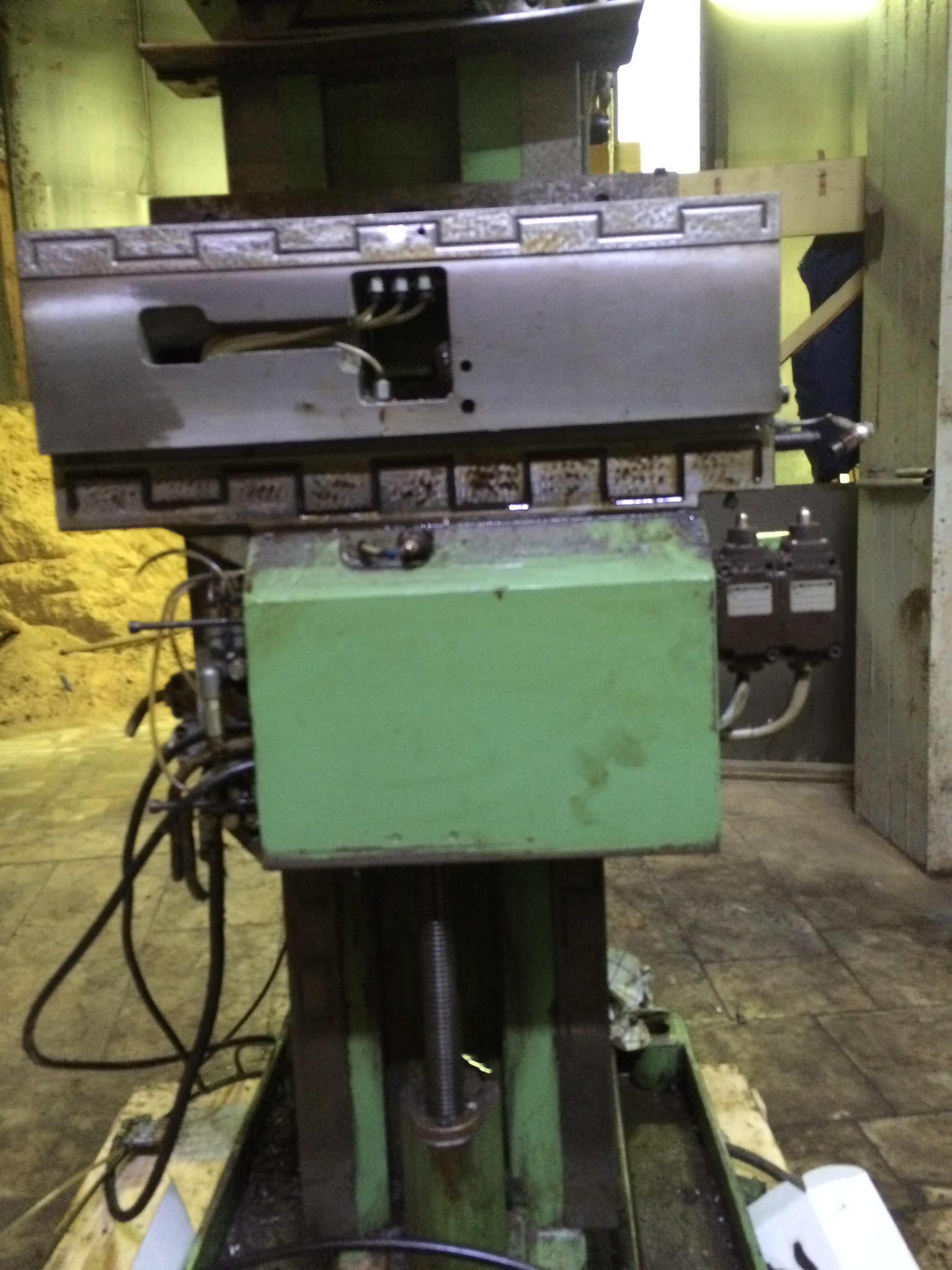

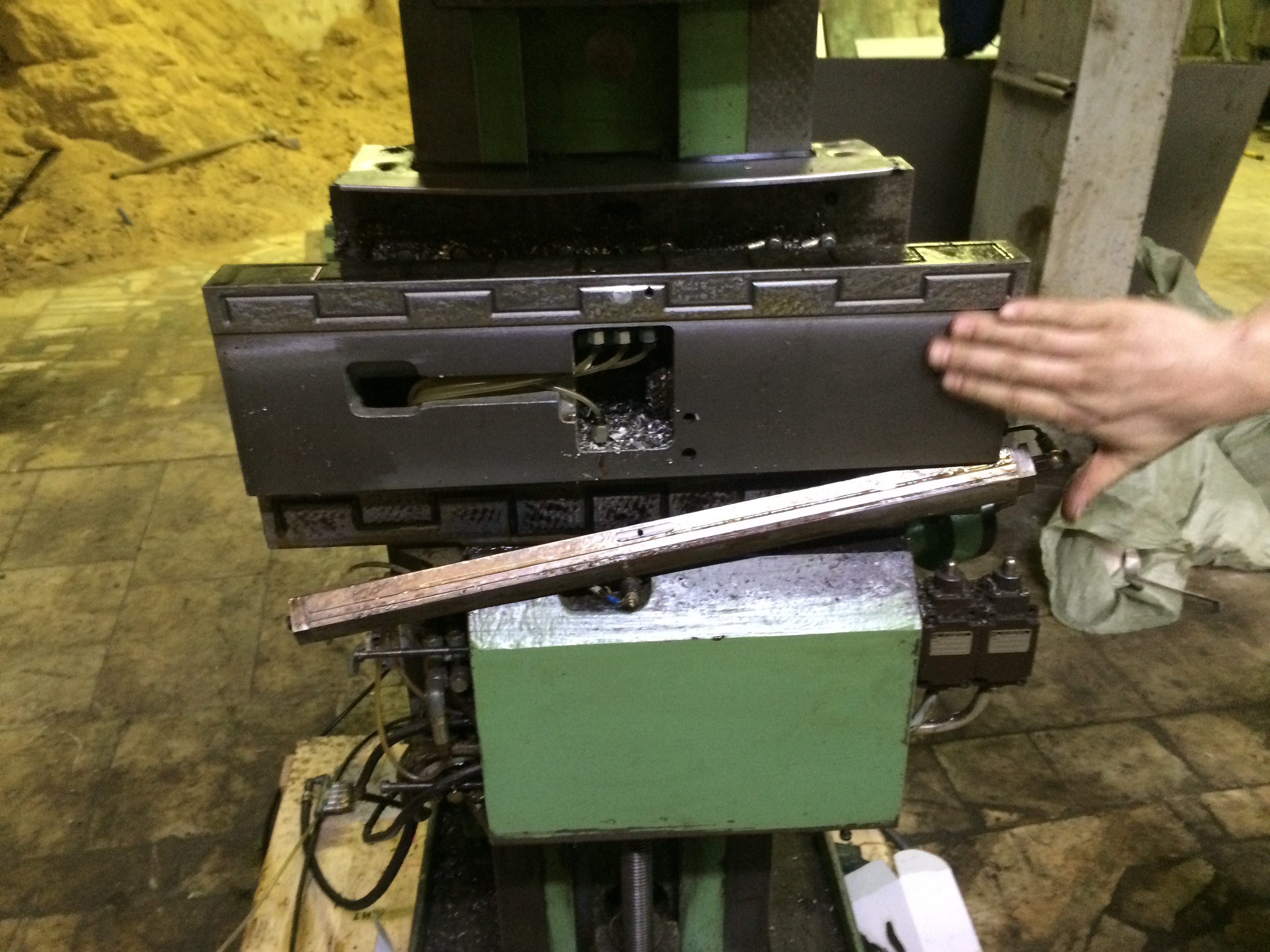

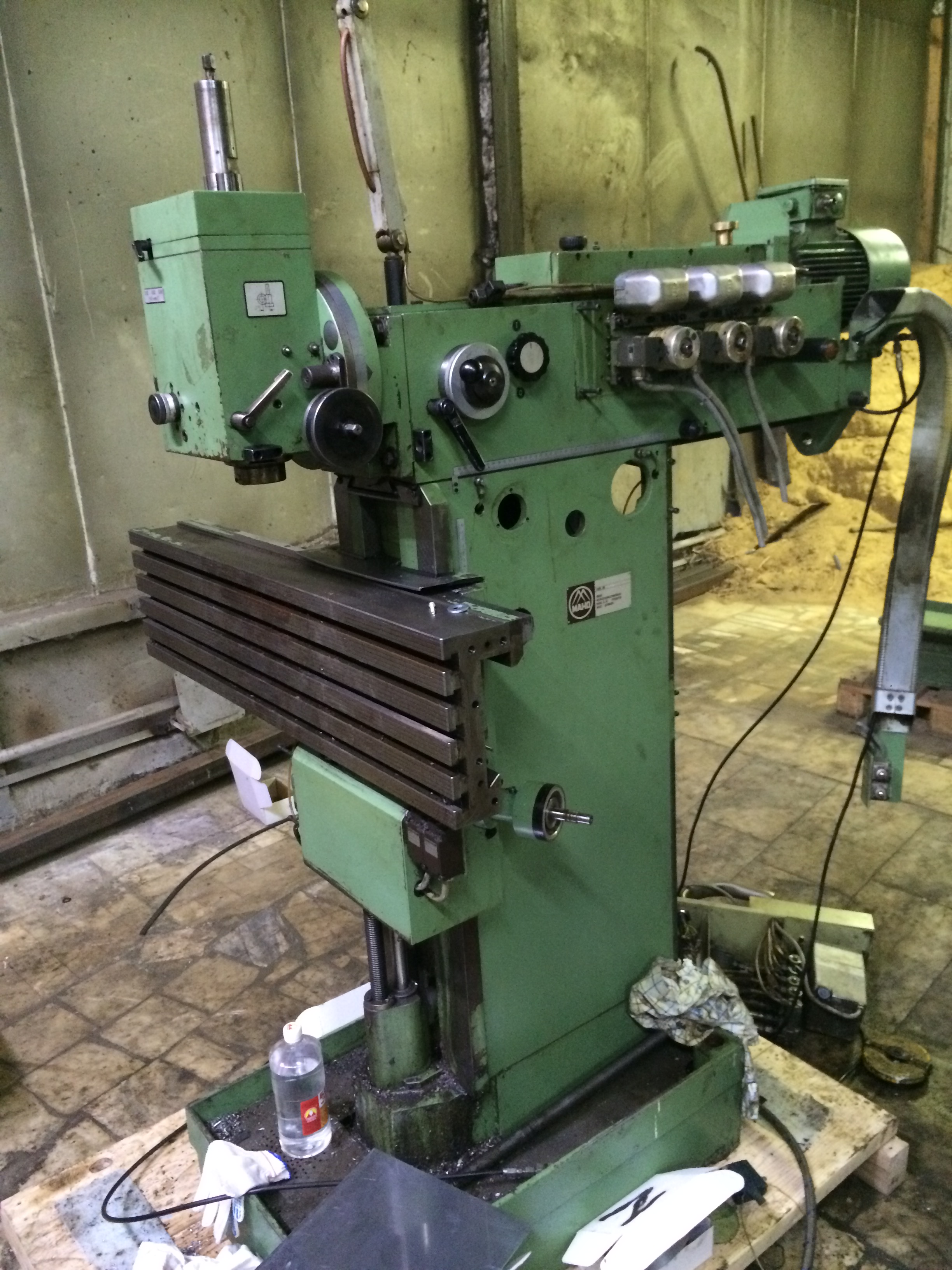

Вообщем снял...
Завтра в планах разборка механизмов которые стоят на нем...В процессе удивился насколько немцы продуманы...смазки и смазочных каналов просто куча...только в столе который снял насчитал окола 15 подводов...когда буду собирать чувствую придётся с ними повозится...
Заказал пару плат чтоб начинать разбираться в месе...
Так же завтра надо бы договориться кто мне отфрезерует место под гайку..пока не знаю..думал он из частей состоит,а он цельно литой..

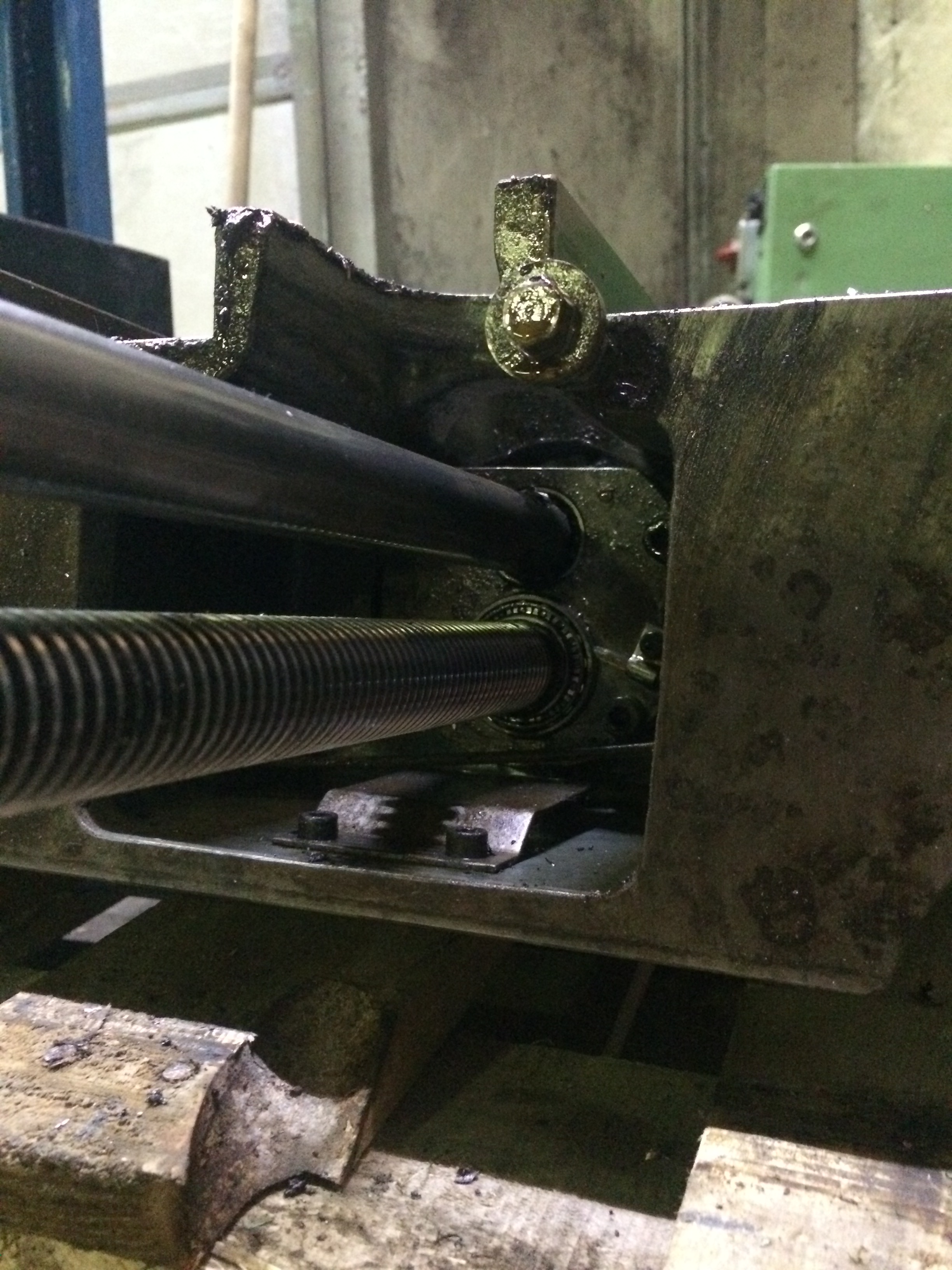

Попрос возник: А какой максимальный диаметр на Швп ф25 и ф32 можно оставить?Я имею ввиду для того чтобы убрать канавки по которым ходят шары?Нигде такой инфы нету..
Прикидывал что если на ф25 с шагом 5 стоят шары 3.14, то это и есть шаг(заглубление на диаметр?) тогда по логике, я могу проточить её на ф21.5? Или не правильно я думаю?

Почти все точат под ф20 - так как подшипники в опорах с внутренним 20 мм

balomut писал(а):Почти все точат под ф20 - так как подшипники в опорах с внутренним 20 мм
Это какой винт? 32 или 25?..
Можно и 100 под 20 точнуть но тогда зачем ставить 100? я просто не понимаю как это всё работает?...
Вот например разобрав то что стояло на станке я так и не понял... какой смысл был ставить 28(26 точно не помню) винт на ось при том что лимб крутиться от ф12,а подшипник ф15 и в ф12 ещё шпонка...
Можно же было поставить винт ф12 с большим шагом...Или всётки не так всё просто....

Большое спасибо "Баломут" Просто я так и не понял из каких соображений они рассчитывают этот диаметр и какой смысл ставить швп большего...чем проточка..ведь можно обработать как нибудь по другому или анварить что либо...(а потом проточить).. Всё дело в чём: посмотрел например на даркстоне тоже самое что вы прислали..там например для ф25 можно и ф20 оставить..а какой всётаки максимальный? и вообще в чём тут суть? ведь ф зависит от прочности, а если уменьшаешь диаметр то какой смысл ставить швп большего диаметра и платить лишние деньги?))
Я подозреваю что многие об этом не задумывались,а если задумывалась то прошу объяснить...
Например у меня на станке стоят ф26(28 винт с шагом 4, тоесть диаметр без проточки ф20-18) и они его занижают а зачем они его ставили когда могли поставить меньшего диаметра???

Проточенный диаметр под подшипники воспринимает нагрузку только на кручение в радиальном направлении.
А вся остальная часть швп несет нагрузку ещё и в осевом.
При меньшем диаметре швп меньшее количество шариков передает эту нагрузку, и здесь кроется ограничение.
Плюс ко всему, сама швп изгибается если на нее давит ось, и естественно величина изгиба зависит от диаметра.
Если в двух словах, диаметр швп подбирают под нагрузки, которые она будет испытывать.
Re: ЧПУ на Maho 600
ШВП малого диаметра при вращении будет "колбасить". Кроме того, для станка в первую очередь важна жесткость. Тонкая и длинная ШВП снизит жесткость станка (она будет скручиваться при нагрузке). А короткая проточка жесткость практически не снизит. Она несколько снизит прочность, но при грамотном выполнении на надежности станка это не скажется.
