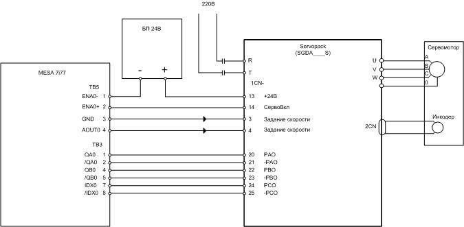

набросал схему подключения как сейчас подключено и работает
(на схеме не указаны концевики которые требует серва для работы)
теперь Я задаюсь вопросом завода их в месу сначала для симуляции их работы.
а как потом лучше подключить через месу или напрямую?
схема подключения 7и77-сгда.jpg (7665 просмотров) <a class='original' href='./download/file.php?id=45434&mode=view' target=_blank>Загрузить оригинал (22.08 КБ)</a>

Re: MESA 5i25+7i77+SGDA04AS+SGMP-04A3A4
DArk писал(а):а как потом лучше подключить через месу или напрямую?
можно и туда и туда. Чтобы и серва знала об аварии и LinuxCNC.
