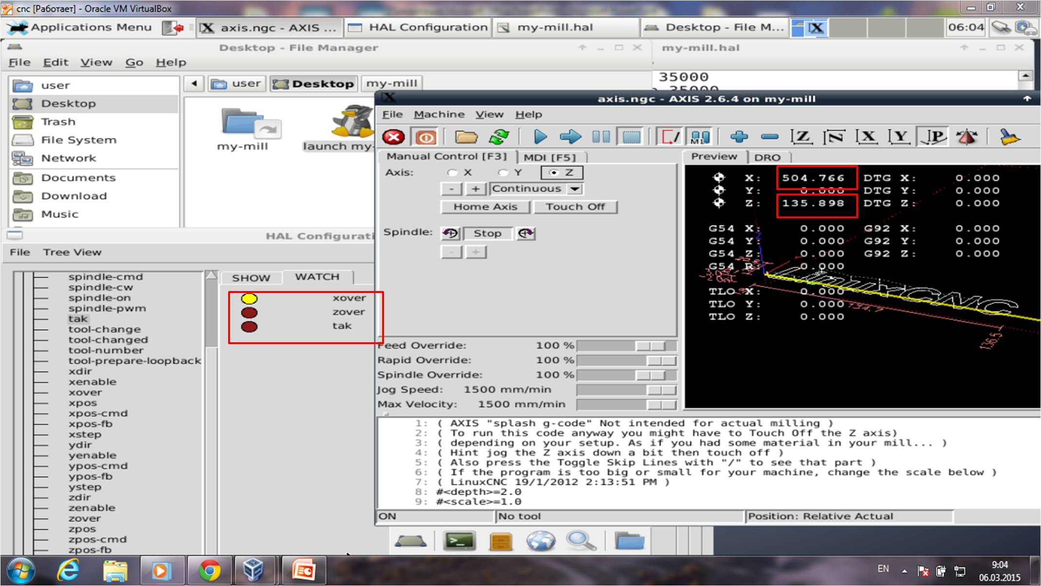

ffg.jpg (2567 просмотров) <a class='original' href='./download/file.php?id=44654&mode=view' target=_blank>Загрузить оригинал (139.03 КБ)</a>
Что не так?

Ну так запусти Halshow и посмотри почему... :)
http://linuxcnc.org/docs/devel/html/hal/halshow.html
Re: нестандартная рабочая зона на ЕМС для робота
Добавлено: 06 мар 2015, 02:18
Тима
По оси Х условия срабатывают. По z нет.

смотрел состояние сигналов xover и zover. т.е. вывел на халшоу эти сигналы и начал гонять по оси x и z. В пределах от 500 до 1000 по Х пин xover включается. то же самое проделал с z - сигнал zover не включается.
вот уловия:

Может дело в отрицательных значениях?

Разобрался... Забыл добавить в поток реального времени компонент по z. Добавил - заработало.
НО, работает немного не так, как хотелось бы... Т.е. заезжаешь в указанные пределы, сигналы загораются(два входа в and2 и выход), но сообщение не выводит. Выводит когда из этих пределов выезжаешь....

UAVpilot писал(а):Тебе нужно сделать так, чтобы estop срабатывал каждый раз при попытке поехать не в ту сторону.
Это при помощи этой команды? http://linuxcnc.org/docs/devel/html/man ... tch.9.html
UAVpilot писал(а):Советую сначала всю логику работы прорисовать на бумажке...
Так я же рисовал... область работы робота с запрещенными, разрешенными и условно-разрешенными зонами. И описал при каких условиях что делать...
