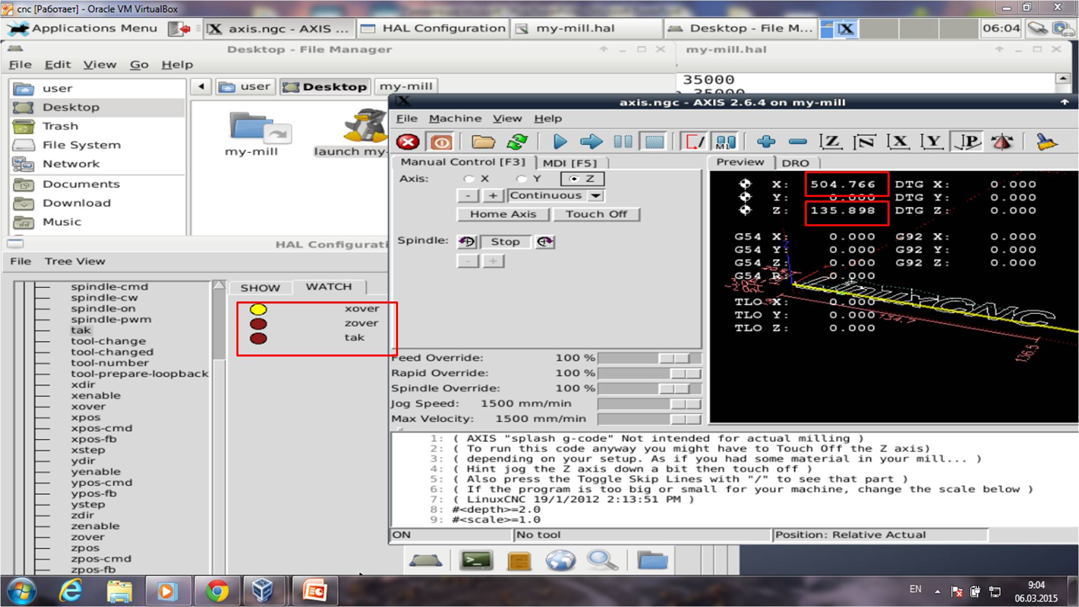

поигрался с hal через виртуалбокс. Выглядит он так:

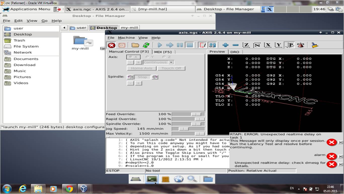

Но в итоге сообщение "alarm" выводится при включении ЕМС.
ffg.jpg (2714 просмотров) <a class='original' href='./download/file.php?id=44654&mode=view' target=_blank>Загрузить оригинал (139.03 КБ)</a>
Что не так?

По оси Х условия срабатывают. По z нет.
Дорогу осилит идущий!

смотрел состояние сигналов xover и zover. т.е. вывел на халшоу эти сигналы и начал гонять по оси x и z. В пределах от 500 до 1000 по Х пин xover включается. то же самое проделал с z - сигнал zover не включается.
вот уловия:
net xpos axis.0.joint-pos-cmd => wcomp.0.in
setp wcomp.0.max 1000
setp wcomp.0.min 500
net zpos axis.2.joint-pos-cmd => wcomp.1.in
setp wcomp.1.min -120
net xover and2.0.in0 <= wcomp.0.out
net zover and2.0.in1 <= wcomp.1.under
net tak and2.0.out => oneshot.0.in alarm.trigger
setp oneshot.0.width 0.5
setp alarm.edge 0
net robotalarm <= oneshot.0.out
Может дело в отрицательных значениях?
Тима
Сообщения: 3073
Репутация: 1089
Настоящее имя: Тимур
Откуда: КБР
Re: нестандартная рабочая зона на ЕМС для робота
Сообщение Тима »
попробовал с положительными значениями...
hhh.jpg (2645 просмотров) <a class='original' href='./download/file.php?id=44683&mode=view' target=_blank>Загрузить оригинал (256.29 КБ)</a>
результат такой-же...

Разобрался... Забыл добавить в поток реального времени компонент по z. Добавил - заработало.
НО, работает немного не так, как хотелось бы... Т.е. заезжаешь в указанные пределы, сигналы загораются(два входа в and2 и выход), но сообщение не выводит. Выводит когда из этих пределов выезжаешь....
Буду разбираться дальше... :think:
setp alarm.edge 0
net robotalarm <= oneshot.0.out => alarm.trigger
Оооо :cheesy: а тут можно выводить сообщения на русском языке. Это ооочень хорошо!
