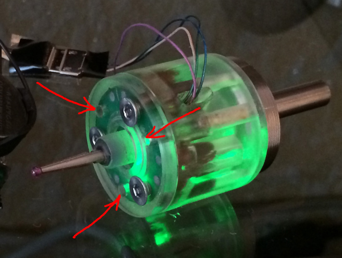

newex писал(а):Кстати, не понял как в нем должен центроваться стилус.
В комплекте идет шестигранный ключик 5/64", им в эти отверстия крутить :)

Беспроводной датчик имеет еще тот плюс, что в ряде случаев можно обойтись без точной центровки. Если при работе его вращать (оборотов так 10 в секунду).
Быстро крутить, конечно не надо (при скорости 24000 об/мин ускорение на радиусе 10 мм будет свыше 6000 G!!!).
