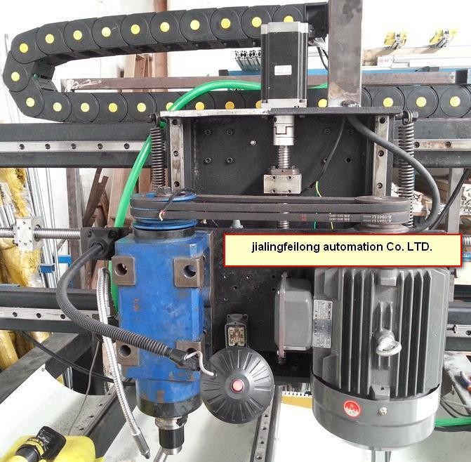

Сегодня созвонился с продавцом "зеленого" шпинделя BT30. Картинка в моем первом сообщении. Оказалось, что его вес не 9,5кг, а ближе к 6-ти кг. Количество и марка подшипников продавцу не известна. Для быстрой смены инструмента, возможность вроде бы заложена в конструктив.
Посчитал необходимую мощность двигателя - 2,6 кВт.
Re: ШД для вращения шпинделя с конусом BT30
was47 писал(а):Для быстрой смены инструмента, возможность вроде бы заложена в конструктив.
Она мож и заложена, но получится что лучше сразу с автосменой взять ;)

"Они" уже слепили фрезерный станок на шпинделе весом 24 кг
на форум.jpg (3357 просмотров) <a class='original' href='./download/file.php?id=42333&mode=view' target=_blank>Загрузить оригинал (127.85 КБ)</a>
Посмотри видео внимательно ;)

Посмотрел, ребята молодцы.
Заметил, что у них стол с т-пазами, сделан как я и планировал, аккуратно сварить наборный, из уголков.
От подвижного портала я "уходил", а у них интересная идея, такой вариант я упустил из вида.
надо было на шпиндель смотреть ;)

Шпиндель видел - я также и планировал.
Двигатель можно приспособить двумя вариантами: 1- как у них, 2- как у "китов".
Есть третий вариант, но он связан с большими трудностями в изготовлении комплектующих, в моем городе, поэтому я его не рассматриваю.

was47 писал(а):"Они" уже слепили фрезерный станок на шпинделе весом 24 кг
Гыыы... интересно на сколько сильно будут разлетаться опилки и стружка, попадающие в вентилятор движка и взлетающие к потолку.

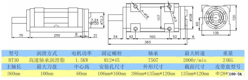

http://darxton.ru/catalog_item/shpindel ... -shkiv-5m/
тут описание шпинделя есть и подшипников

vovafed писал(а):тут описание шпинделя есть и подшипников
Спасибо за информацию. :good: Подшипники, пожалели, нормальные поставить.
В нем веса 24 кг. :thinking:

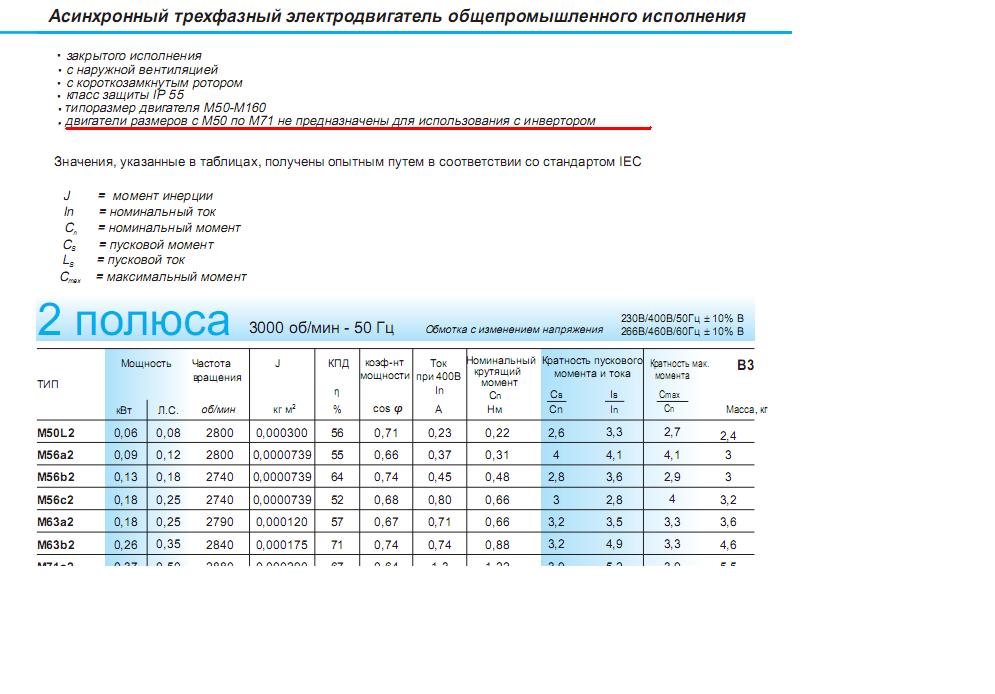

Подскажите, почему нельзя подключать инверторы к двигателям, меньше 80мм до оси?
Я так понимаю это связанно с индуктивностью обмоток статора.
Кто то знает правильное объяснение этому условию?
