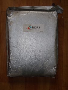

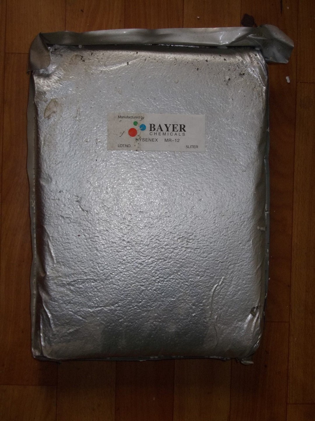

Re: Элекроэрозионный вырезной 4732ф3 (проволочный и не тольк
aleha писал(а):На китайских wire EDM станках мыло в воде разводится и служит для связывания хохоряшек
получающихся при резке.
наверно не мыло, а эмульсия, а точнее ионообменная смола. Она типо делает из воды как бы дистилированную ;)
Покупал давно смолу для EDM

aleha
Сообщения: 265
Репутация: 136
Сообщение aleha »
Нет именно мыло - концентрат разводят в воде и он подается в зону резки.
http://www.aliexpress.com/store/group/W ... 55494.html
а смола это не для китайцев с молибденовой проволокой а для швейцарцев с латунной на дистилированной воде.
Смола не растворяется в воде - через емкость со смолой прокачивается вода для очистки и получается
деионизированная вода.
Вот именно смола http://www.aliexpress.com/store/product ... 33986.html
там написано suitable for pure water system of precision low speed WEDM - подходит для низко скоростных WEDM на чистой воде
а китайские с молибденовой это HS hight speed - высокоскоростные.

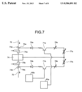

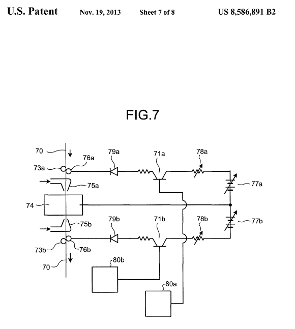

aleha, ты фото электроники просил http://www.chipmaker.ru/topic/93562/pag ... p__1444869
Вот фотка интересная
20012011016.jpg (3547 просмотров) <a class='original' href='./download/file.php?id=45677&sid=92f190ad7fdf11f3816ec6ca20ab506b&mode=view' target=_blank>Загрузить оригинал (76.48 КБ)</a>
А туточки http://www.chipmaker.ru/topic/3667/page ... p__2471610 подают ток и снизу и сверху проволоки
EDM_Wire_balancing.gif (3545 просмотров) <a class='original' href='./download/file.php?id=45678&sid=92f190ad7fdf11f3816ec6ca20ab506b&mode=view' target=_blank>Загрузить оригинал (13.92 КБ)</a>
aleha
Сообщения: 265
Репутация: 136
Сообщение aleha »
Ага - и подсоединять надо точно в центре детали а то ток несимметрично будет ходить :hehehe:
