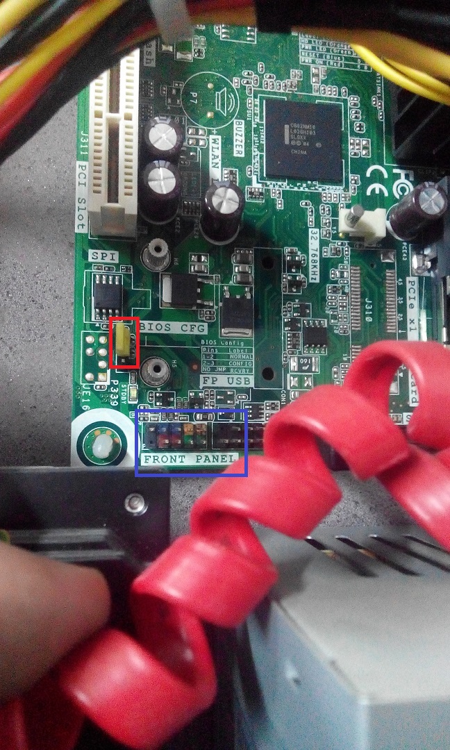

Сегодня ковырялся в своей мультикассе, которую буду использовать как панель оператора и возник вопрос по включению компа в ней. Он там рассчитан на непрерывную работу без выключений. Соответственно кнопки вкл/выкл нигде на корпусе этого терминала нет. Комп включается тумблером на блоке питания самого компа. Стоит задача вывести наружу кнопку для его включения. Материнка от Intel.
Нашел схему для ее включения
Нашел эти контакты на материнке (выделил синим), как видим, перемычки никакой на включение нет. Зато есть перемычка выше (выделил красным). Я так понял эта перемычка как-то настроена через BIOS. Подскажите, какие настройки поменять, чтобы можно было снять перемычку и включать комп с кнопки, замыкая стандартные пины.

john1987887 писал(а):Я так понял эта перемычка как-то настроена через BIOS
это перемычка сброса конфигурации БИОС. Обнуляет на заводские настройки и не имеет прямого отношения к включению
john1987887 писал(а):Подскажите, какие настройки поменять, чтобы можно было снять перемычку и включать комп с кнопки, замыкая стандартные пины.
У Вас в БИОСе скорее всего настроен профиль включения на что-то типа "Always ON" или "Power ON". Надо поменять на "Always Off" или "Power off". Название меню ,в котором это надо менять, должно быть что-то типа "Restore on AC Power Loss"

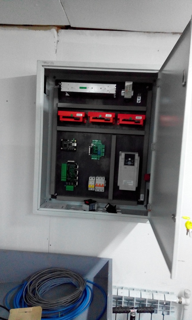

Сообщение john1987887 »
Уже почти... Теперь осталась проводка.
IMG_20150402_175111.jpg (4249 просмотров) <a class='original' href='./download/file.php?id=47234&mode=view' target=_blank>Загрузить оригинал (327.59 КБ)</a>
IMG_20150402_175121.jpg (4249 просмотров) <a class='original' href='./download/file.php?id=47235&mode=view' target=_blank>Загрузить оригинал (277.7 КБ)</a>

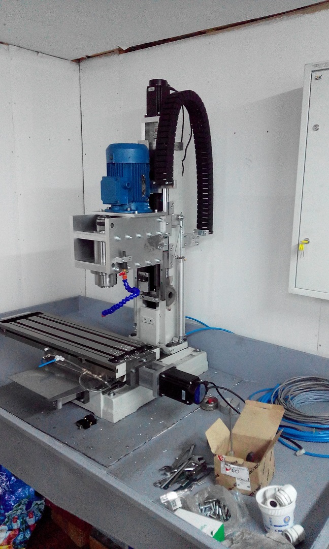

john1987887
Сообщения: 3063
Репутация: 1802
Re: Китаец 7045 в чпу
Станок сегодня сделал первые движения! Уверенно держит скорость холостых 5 м/мин, больше не ставил, но, думаю, потянет и 6 м/мин. Видео позже, еще концевики подцепить нужно.

john1987887
Сообщения: 3063
Репутация: 1802
Обещанное видео. Скорости : Х - 5 м/мин, У - 4 м/мин, Z - 2.5 м/мин. Еще вспомнил, что у меня в мультикассе стоит сенсорная панель, удобная штука оказалась.
https://www.youtube.com/watch?v=M3k6TV3eaTc
https://www.youtube.com/watch?v=av4A_9I_0DQ
P.S. А ручонки то трясутся...

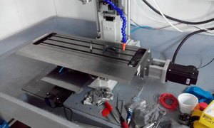

john1987887
Сообщения: 3063
Репутация: 1802
Защита спереди есть. Сзади стола тоже делаю.
IMG_20150417_163150.jpg (3970 просмотров) <a class='original' href='./download/file.php?id=48353&mode=view' target=_blank>Загрузить оригинал (1.14 МБ)</a>
