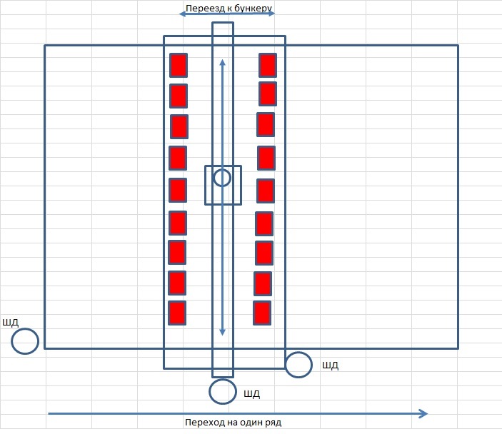

Ресурсов пока не хватает и временных и материальных... доделаю с нормальными направляющими по типу раскладчика (плюс добавлю возможность с поля брать стразы там, камушки (нырял блин в Турции собирал разных цветов с ситом... на меня как на дурочка смотрели). Мож тем самым и скорость подкручу...
А проблема есть! Между рядками появляется иногда несколько большее расстояние чем надо (периодически появляется).
Может это из-за бесконечного передвижения "туда-сюда" рельс каретки к бункерам, а мож погрешность двигателя, который все платформу на один ряд сдвигает..?

Сообщение AndyBig »
В этой схеме один большой недостаток - головке приходится далеко ездить если бункер с нужным цветом далеко от установочного места на поле :)

Re: Станок для выкладки бисера
Сообщение artclonic »
AndyBig писал(а):В этой схеме один большой недостаток - головке приходится далеко ездить если бункер с нужным цветом далеко от установочного места на поле
А для этого я написал специальный макрос оптимального распределения бункеров в зависимости от цветности картины
А еще он будет универсальный, не только для бисера, но и для страз к примеру, камней...
Я пробовал печатать красной икрой (после определенной обработки), маленький участочек....Что-то в этом есть..

Сообщение AndyBig »
artclonic писал(а):специальный макрос оптимального распределения бункеров в зависимости от цветности картины
только слегка нивелирует проблему, да и то результат зависит от картины :)
