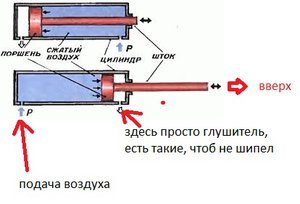

Как думаете, при вертикально расположенной ШВП Ф32 шаг 5, при нагрузки на гайку в 300 кг, опустится ли она вниз или нет?

Pahan писал(а):Как думаете, при вертикально расположенной ШВП Ф32 шаг 5, при нагрузки на гайку в 300 кг, опустится ли она вниз или нет?
И еще... Где можно узнать коэффициент редукции такой ШВП?
поставь пневмоцилиндр на поддержку , он еще и серве будет помогать тягать вверх ось
а так стопудово будет валиться
или надо серву с тормозом, это самое надёжное

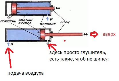

Что за пневмо цилиндр? Где на него можно посмотреть? Как он работает?

Pahan писал(а):Что за пневмо цилиндр? Где на него можно посмотреть? Как он работает?

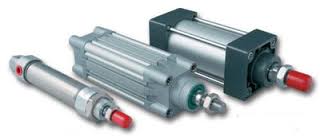

Re: Крепыш
Pahan писал(а):А где можно купить такой пневмоцилиндр?
ты как вчера родился, да везде где торгуют пневматикой.
на этом станке Re: Всего понемногу (реанимация 4 axis гравера по стеклу) #257
вес оси тоже порядка 300-400кг, использованы два пневмо-цилиндра, по одному с каждой стророны, диаметр каждого около 60-70мм. давление 6атм.
НО регулятор давления ДОЛЖЕН уметь сбрасывать давление, тоесть если ось едет вверх давление в силиндрах падает, регулятор пытаясь держать нужное давление, начинает запускать воздух из магистрали, помогая серве поднять вес оси.
тоже самое в обратном порядке, если ось едет вниз.. давление в цилиндрах увеличивается, регулятор начинает сбрасывать лишнее давление.
