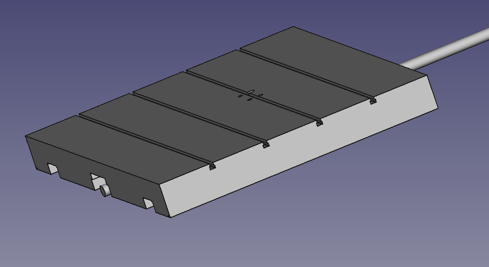

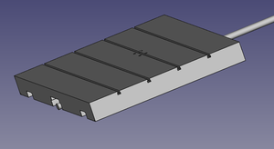

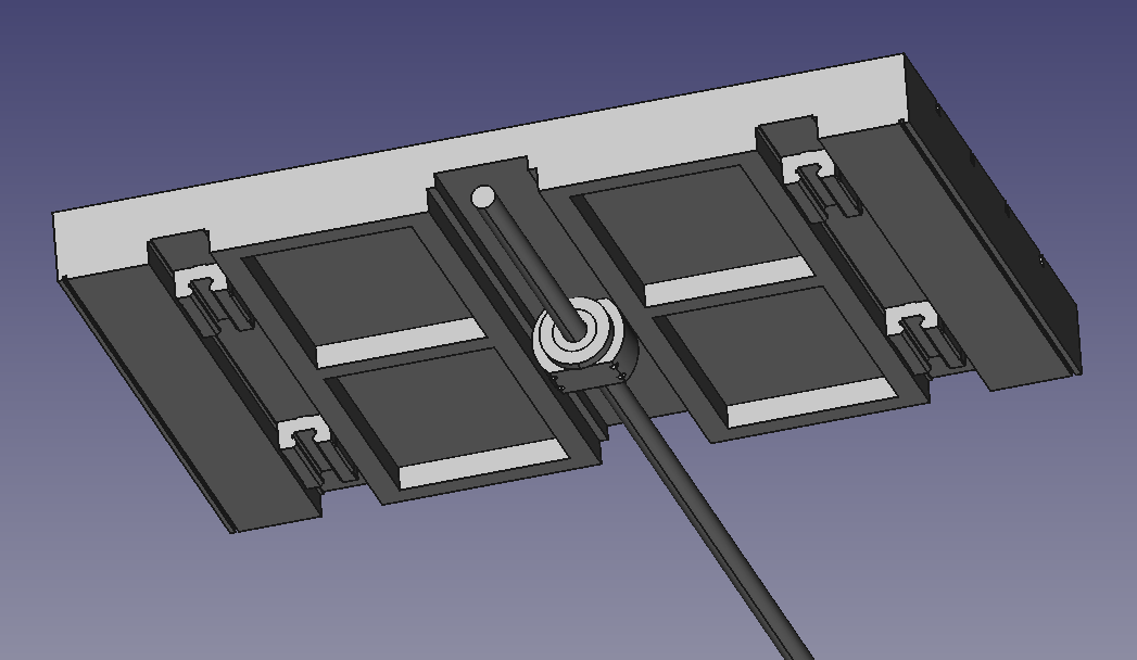

Доброго здравия, Господа!
Вот, наваял модельку подвижной части стола, то, что удумал на текущий момент. Размер 60*500*700, это я, конечно дал маху. Раззадорился и разыгрался. Будет меньше. Но идея сохраняется.
60мм плита может быть заменена на 40мм, но меня смущает, что в месте, где пазы ШВП пересекают Тслоты - там всего 18мм. В принципе они перпендикулярно, не сломается. Но на всякий кейс.
Еще думал Тслот пустить по периметру. Но как его там выбрать? По поверхности - ясно, есть такие фрезы. А сбоку как?
60мм потому как хочется чтобы плита была максимально близко к столу (с этой "моделью" выходит расстояние между основой и столом 6мм и с правой/левой стороны оно закрыто уголком). Но большая ее часть снизу "выгрызына" для облегчения.
Одно преимущество плиты 60мм, что двигатель, похоже, встает с прямой передачей. И не увеличивает размер. Он "прячется" в пазу. Надеюсь сегодня все дорисую. Я в 3Д не проектировал уже много лет... да никогда считайте.
Из 60ки делается 40ка путем отсечения нижних 20мм. Модель и конструкция не меняются. Разве что брусок или профиль 20ку пустить по периметру чтобы большого подъема стола не было.
Немного промазал с креплением гайки, пара головок болтов задевают Тслот, но это подвину.
Пазы по краям - это пазы в которых будет уголок-шторка боковая.
Приехали двигатели ACM604V60-2500, драйвера ACS806 и блоки питания RPS608. Еще приехала платка StepMaster. Руки чешутся поиграть. Не могу не высказать michael-yurov свой респект. Если она так же работает как выглядит.... преклоняюсь перед Вашим талантом!

Re: Вопрос по линейкам и комплектации станка
А зачем пазы под каретки и гайку на всю длину?
nanthony
Сообщения: 491
Зарегистрирован: 06 ноя 2013, 18:58
Настоящее имя: Антон Никифоров
Сообщение nanthony »
UAVpilot писал(а):А зачем пазы под каретки и гайку на всю длину?
Это чтобы было удобнее примеряться. Щя рисую все в сборе, чтобы на просвет было видно что кого задевает. А пазы не будут на всю плиту конечно.
Лужу! Паяю! ЭВМ починяю! Дюралем фарцую! Наношу всякую другую неизгладимую пользу населению :)
Чем вам так неугодил ремень? Нельзя разрезать стол под швп а то будет нежесткий. Под столом у меня еще пару ребер прикручено. Швп надо утапливать в станину ниначе она под защиту непоместитса. Мотор при такихже вводных как у меня вы под защиту не засунете 100% ну если привод стола еще както рачком запихнете то остальные оси никак невыйдет. Достаточно нарисовать плоскость защиты и сразу вылазит весь геморой. Я мудохался долго чтобы все впихнуть зазоры местами по милиметру все притык.
И нарисуйте правильный фланец гайки с лысками это важно.
Еще учитывайте что плита неровная и 40мм невыйдет. У меня чистый размер вышел 37мм но моя плита была сильно кривая.
nanthony
Сообщения: 491
Ремень. Да сам он мне ничего не сделал. Но:
1. Всегда охота в чем то обойти создателя. ☺
2. Ремень не создает проблем. С ним компактнее и редукция. Но он не жесткий. Как ни крути.
лишняя передача, растяжение, регулировкаи т.п.
Пазы глубокие уберу в основание. Но я же сделал пазы глубокие за счет толщины стола. Не 40, а 60. по расстоянию от поверхности размеры не изменятся. Разница в высоте гайки и каретки 12мм. У меня паз 32 в плите 60. Т.е. все как у Вас, только плита по-толще.
Гайку - модели не нашел. Все остальное нашел, а гайку что то никак. Нарисую сам DFUшку.
Огромное спасибо за ответы.
