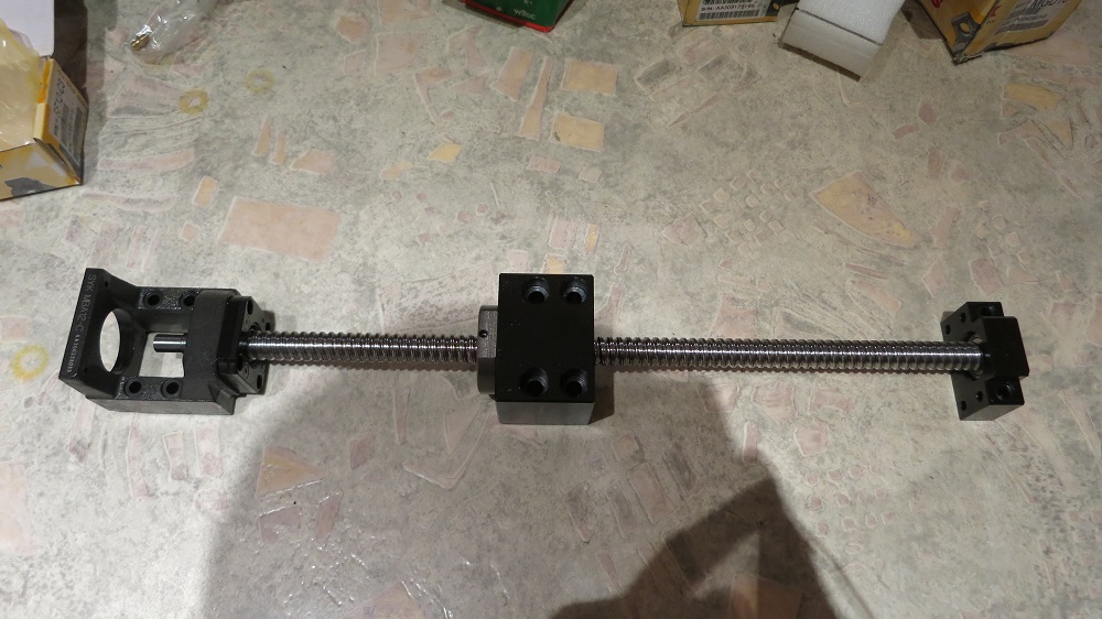

Винт с гайкой :
IMG_0835.JPG (3685 просмотров) <a class='original' href='./download/file.php?id=41359&mode=view' target=_blank>Загрузить оригинал (195.95 КБ)</a>
IMG_0836.JPG (3685 просмотров) <a class='original' href='./download/file.php?id=41360&mode=view' target=_blank>Загрузить оригинал (199.1 КБ)</a>
Концы :
IMG_0837.JPG (3685 просмотров) <a class='original' href='./download/file.php?id=41361&mode=view' target=_blank>Загрузить оригинал (132.01 КБ)</a>
IMG_0839.JPG (3685 просмотров) <a class='original' href='./download/file.php?id=41362&mode=view' target=_blank>Загрузить оригинал (138.53 КБ)</a>
Почему-то резьба на винте на концах не такая блестящая :thinking:
Винт в сборе с опорами :
IMG_0841.JPG (3685 просмотров) <a class='original' href='./download/file.php?id=41363&mode=view' target=_blank>Загрузить оригинал (197.73 КБ)</a>
