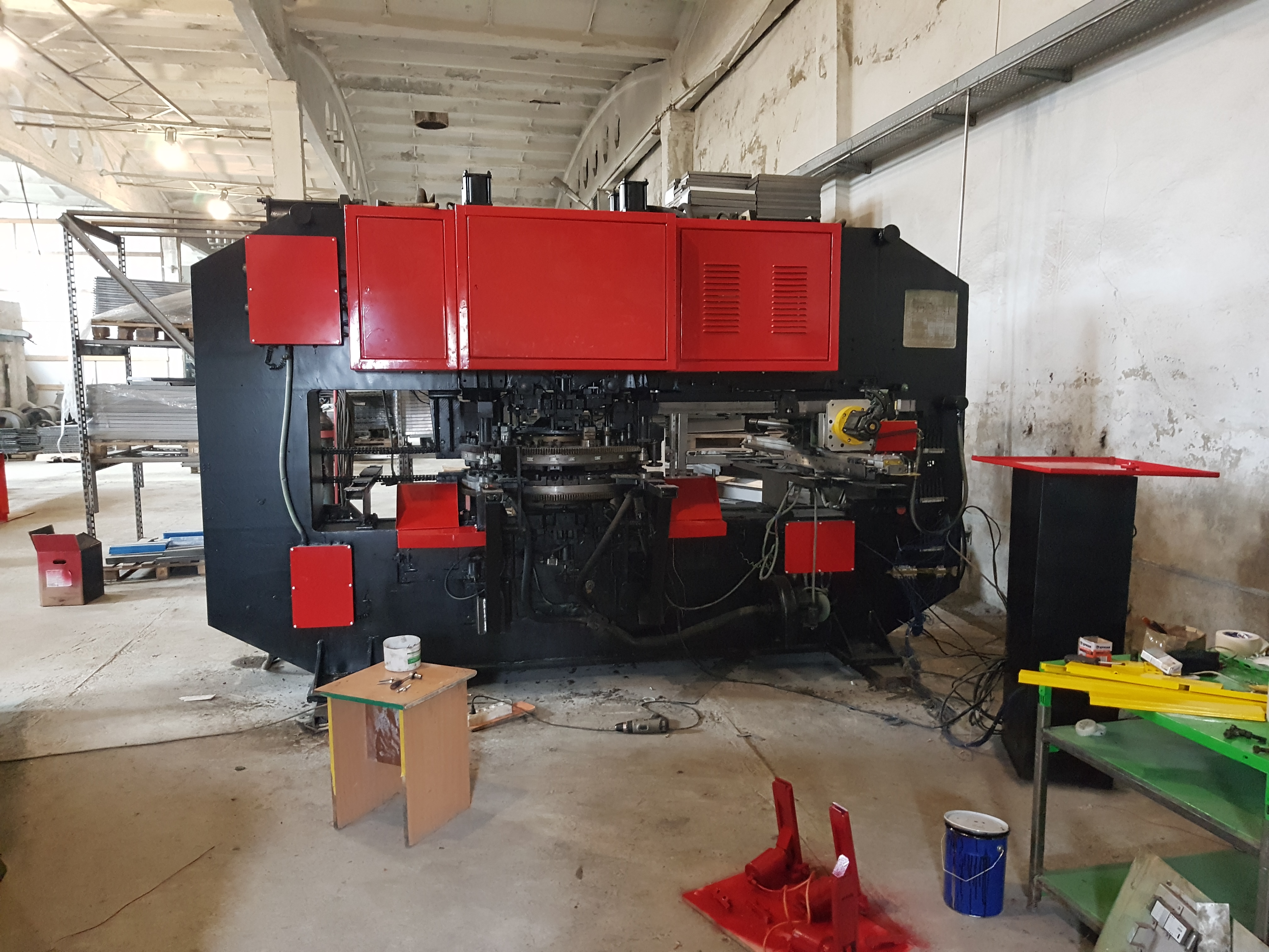

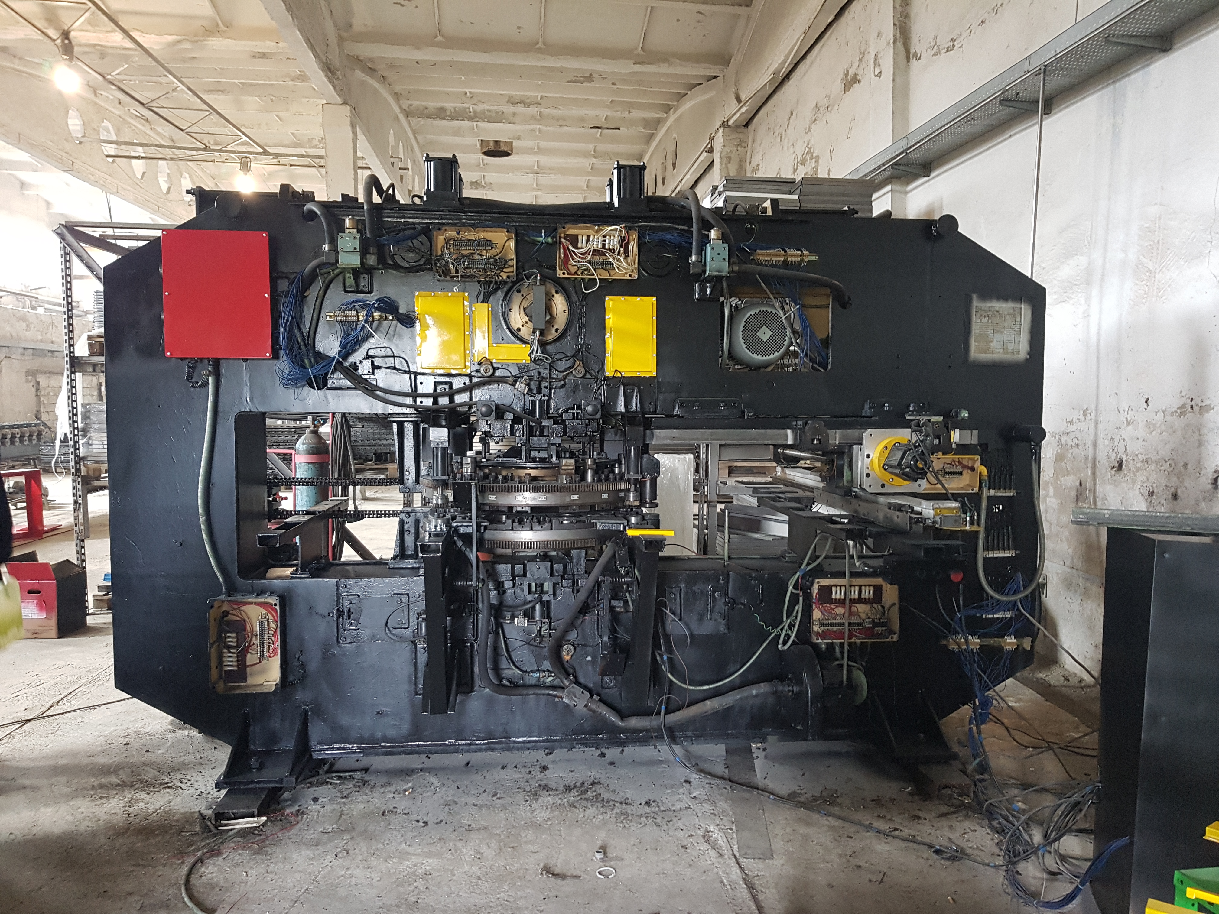

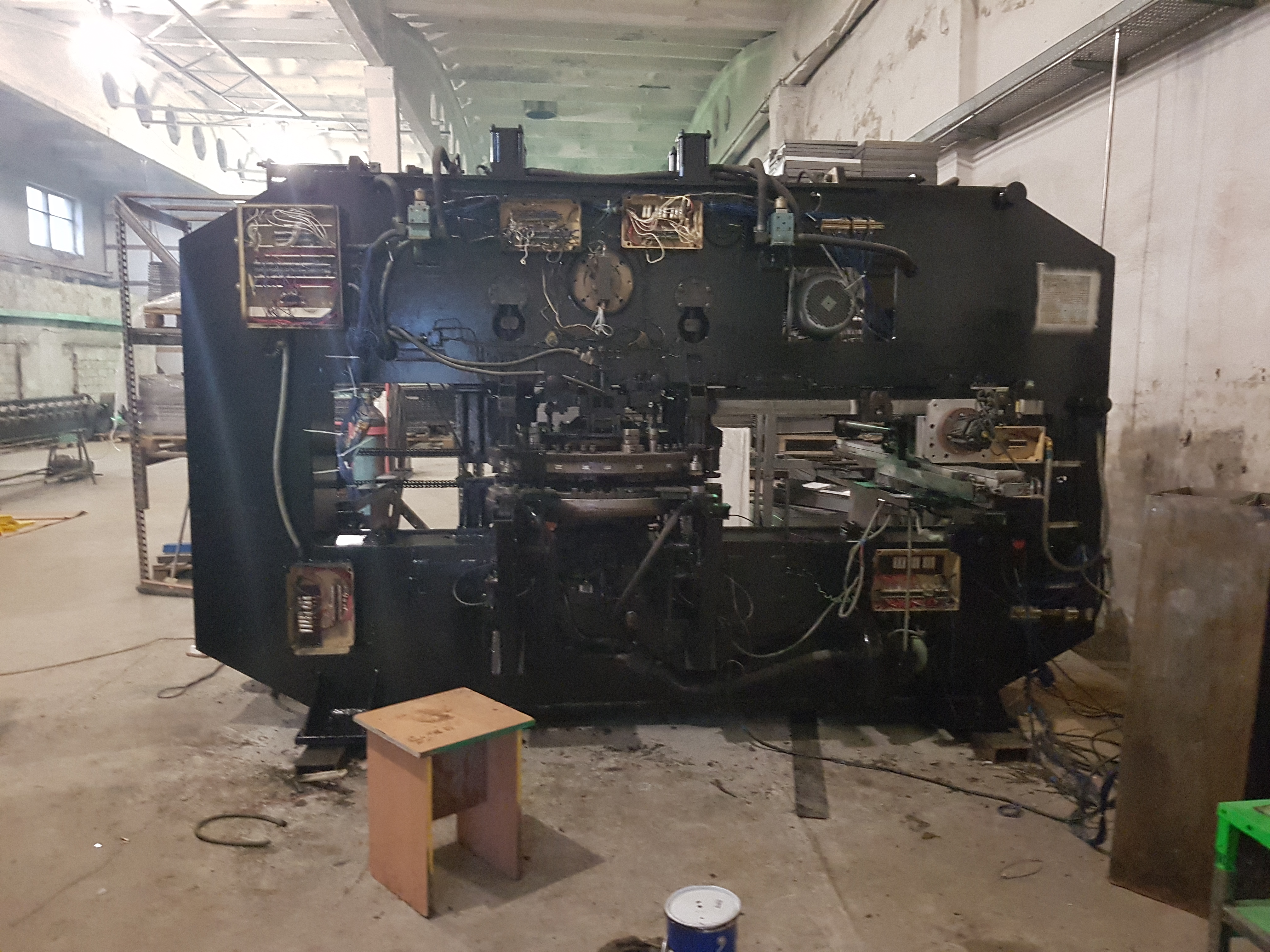

Собираемся по тихоньку
20170922_105459[1].jpg (9512 просмотров) <a class='original' href='./download/file.php?id=120683&mode=view' target=_blank>Загрузить оригинал (6.85 МБ)</a>
20170922_121718[1].jpg (9512 просмотров) <a class='original' href='./download/file.php?id=120684&mode=view' target=_blank>Загрузить оригинал (6.4 МБ)</a>
20170922_140148[1].jpg (9512 просмотров) <a class='original' href='./download/file.php?id=120685&mode=view' target=_blank>Загрузить оригинал (5.25 МБ)</a>
Кончились гравера 6мм, патаму все на понедельник. :wik:

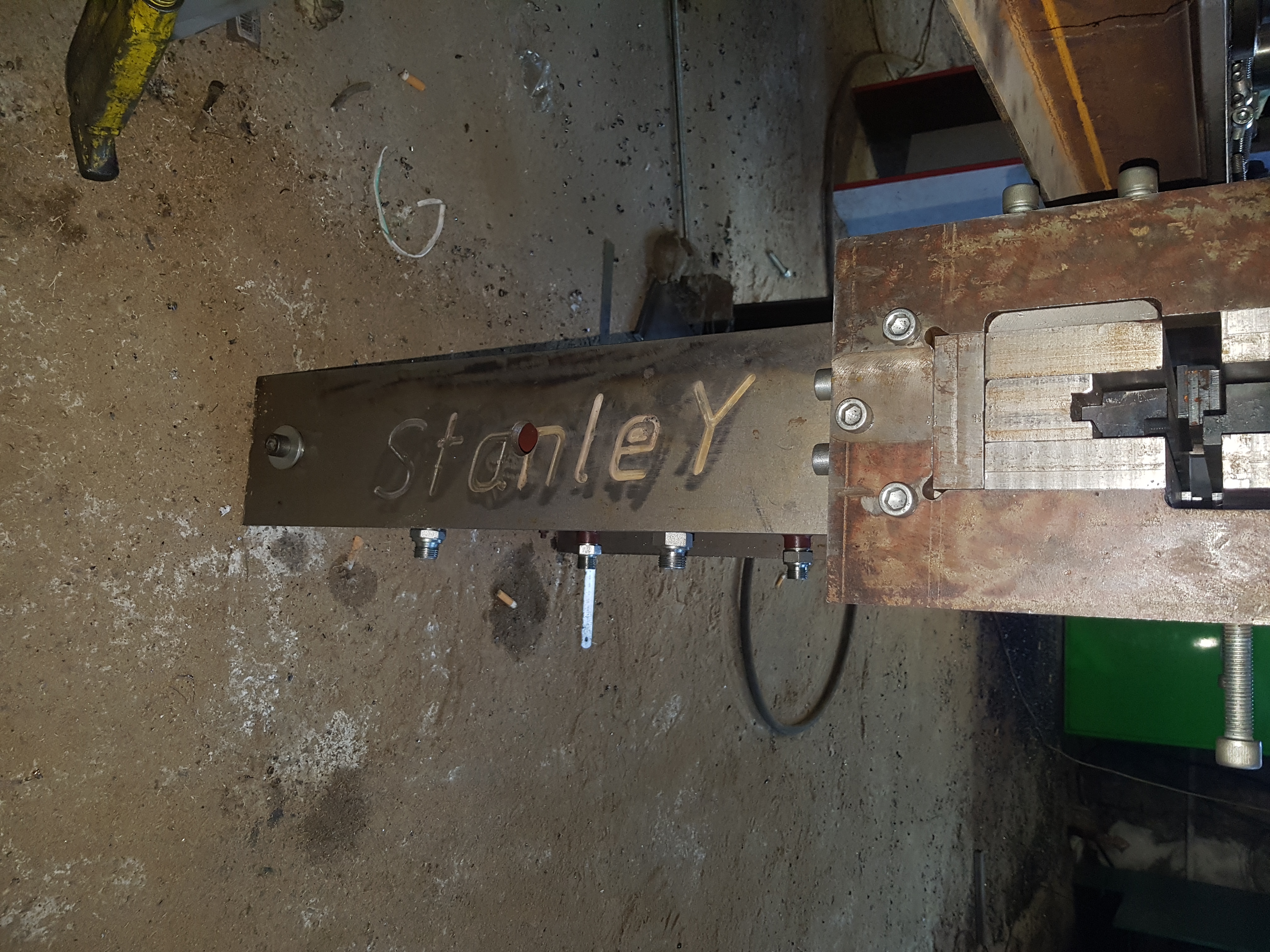

Надпись будет SLM
Stanley Loit Matter
20170806_180502.jpg (9478 просмотров) <a class='original' href='./download/file.php?id=120702&mode=view' target=_blank>Загрузить оригинал (4.8 МБ)</a>
20170806_180502.jpg (9478 просмотров) <a class='original' href='./download/file.php?id=120701&mode=view' target=_blank>Загрузить оригинал (4.8 МБ)</a>

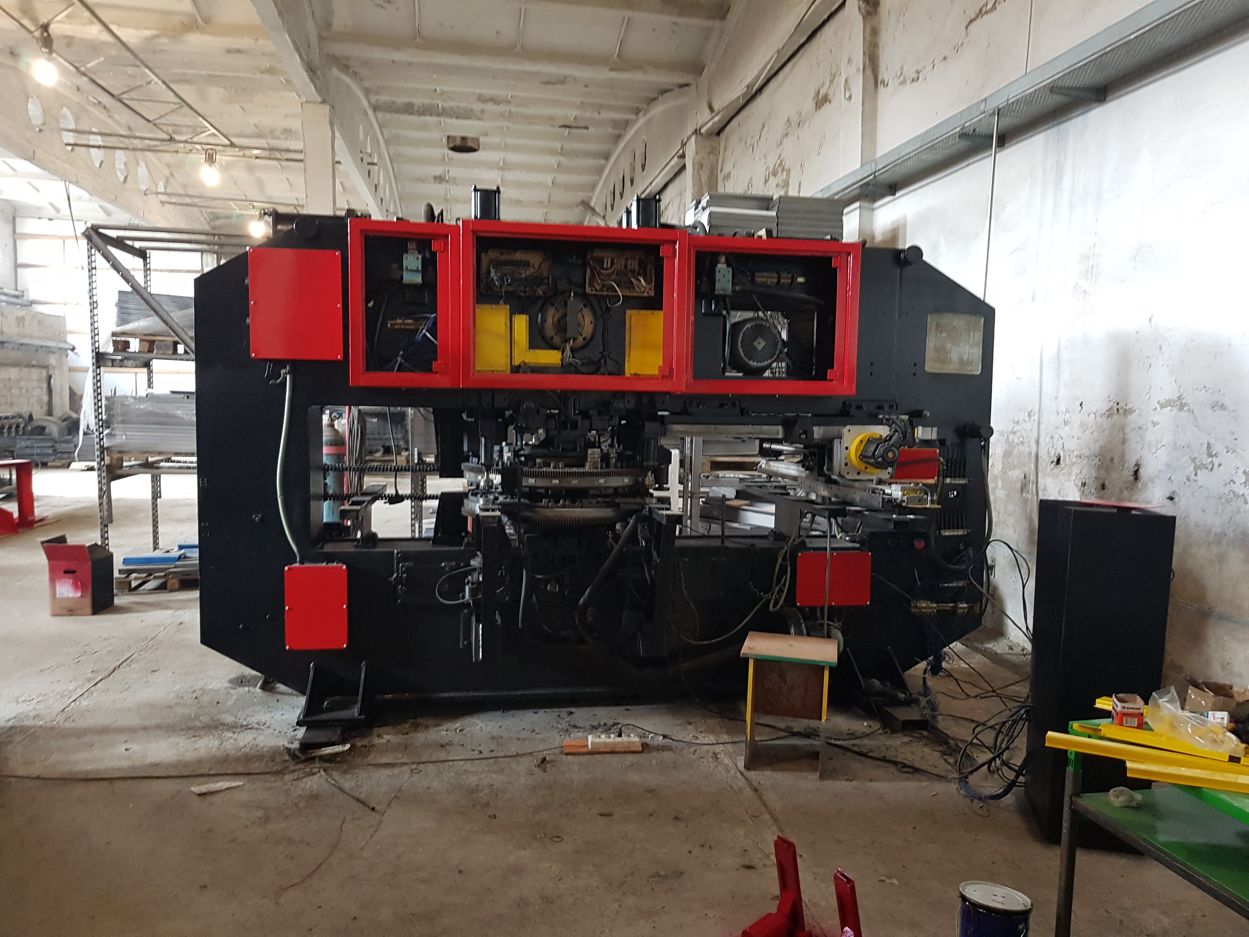

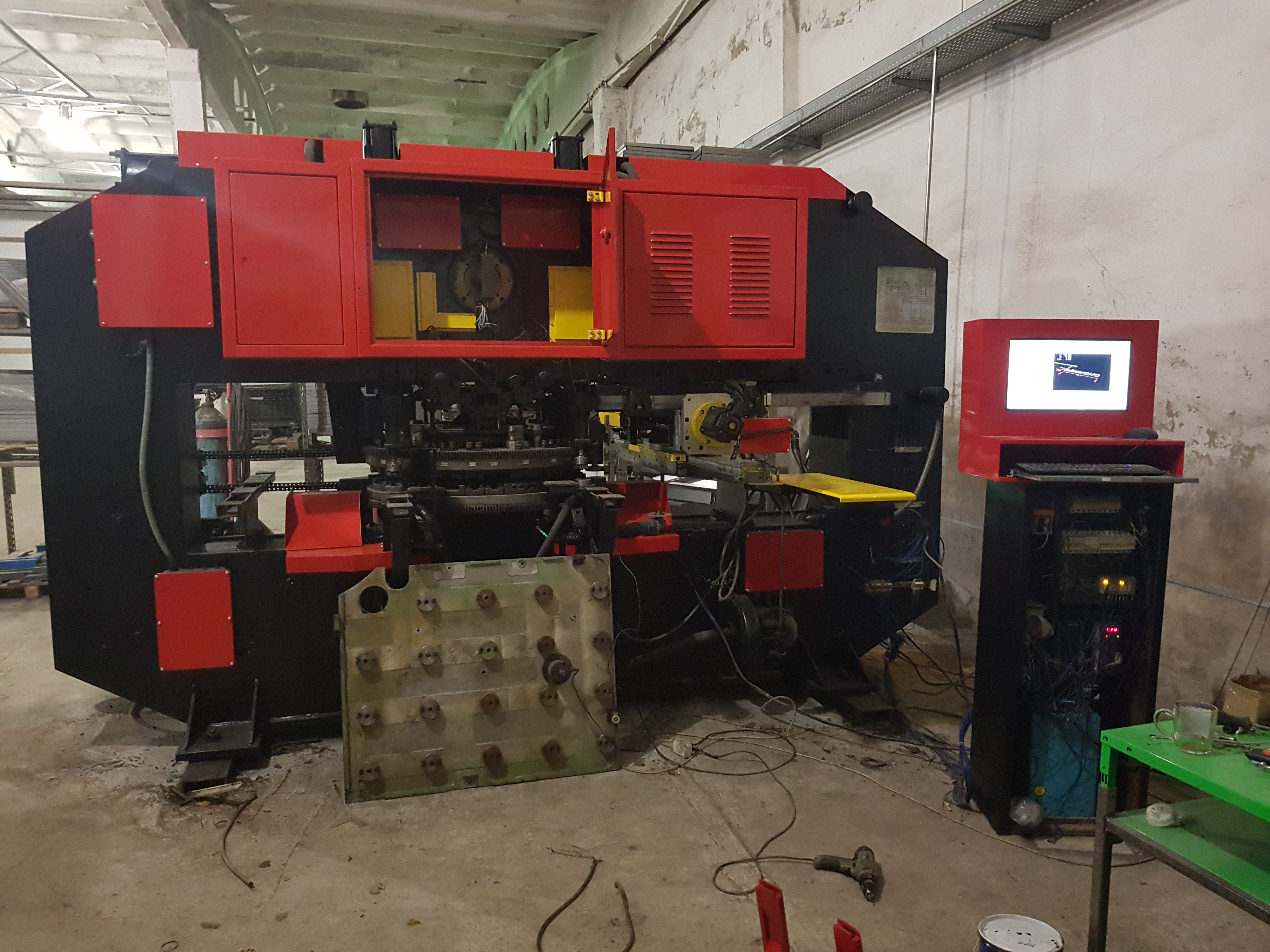

Продолжаем играть в игру: "соберись тряпка"
20170925_191701.jpg (9415 просмотров) <a class='original' href='./download/file.php?id=120995&mode=view' target=_blank>Загрузить оригинал (6.4 МБ)</a>
Вчера еще успел панели основные поставить почти все. По большому счету сегодня до обеда дособеру.
Если надо, то демо видео с ускорением выложу. По сути проект закончен в публичном пространстве, дальше тех документация на изделия и пуск в работу :beer_blow:
