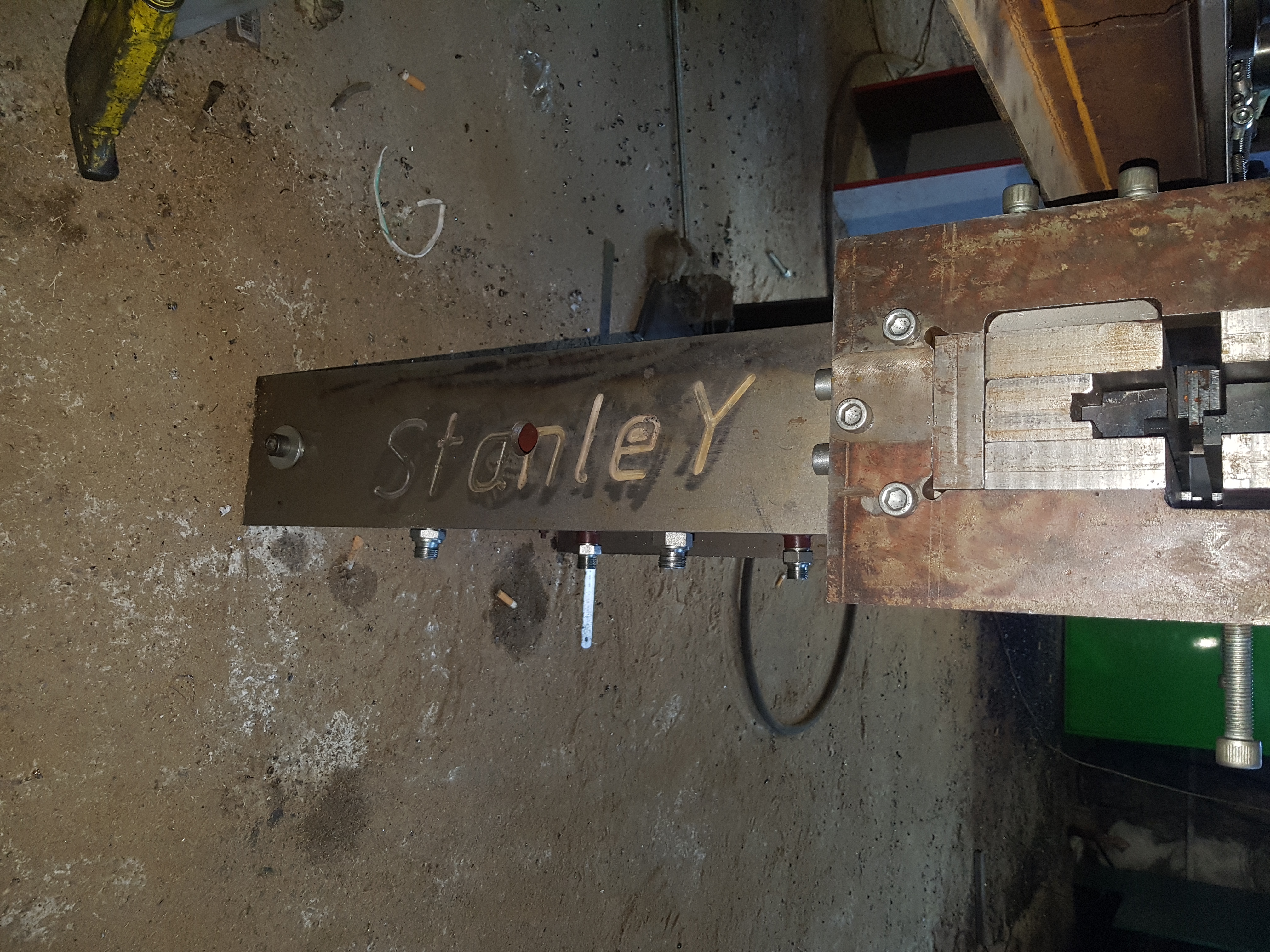

А надпись AMADA будет?
Loituma
Сообщения: 508
Репутация: 57
Re: ОЦК0126Ф4 координатно пробивной пресс
Сообщение Loituma »
Надпись будет SLM
Stanley Loit Matter
