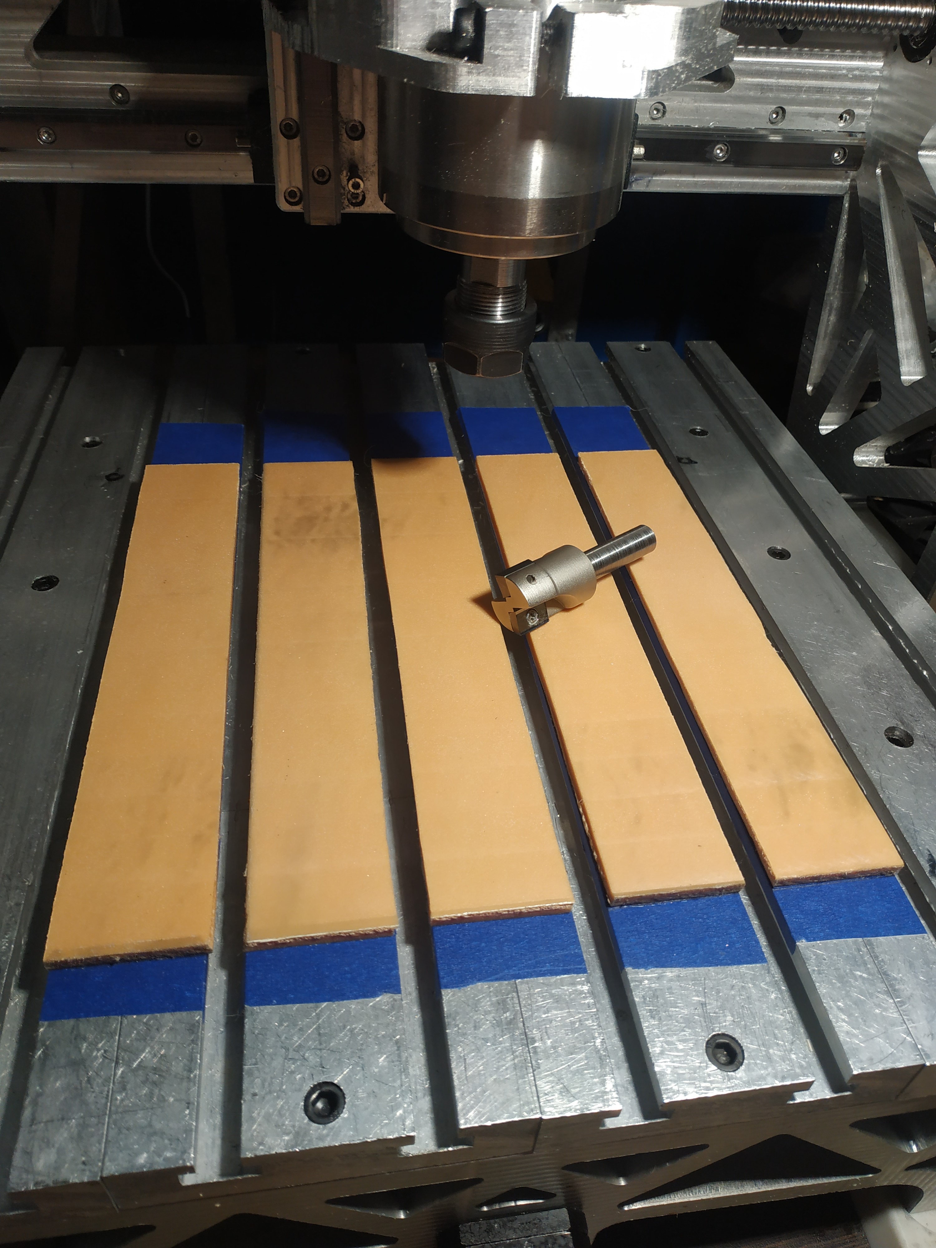

Купил себе Винипласт, твердая штука. Поклеил 5мм фрезернул с двух сторон по 0.3мм. Приклеил скотч на стол и на Винилпласт и между собой космофеном.

хм, интересный материал, надо будет попробовать.
а стоилик с пазами у вас откуда (ну, в смысле, где взять такой же :) )

Винипласт т.5мм , более пористый оказался. На Митино еще кусоки 200 на 300 т. 8 и 10 мм урвал, вот те более плотный, ближе наверное к оргстеклу, пожалел их на жертвенный стол кроить )))).

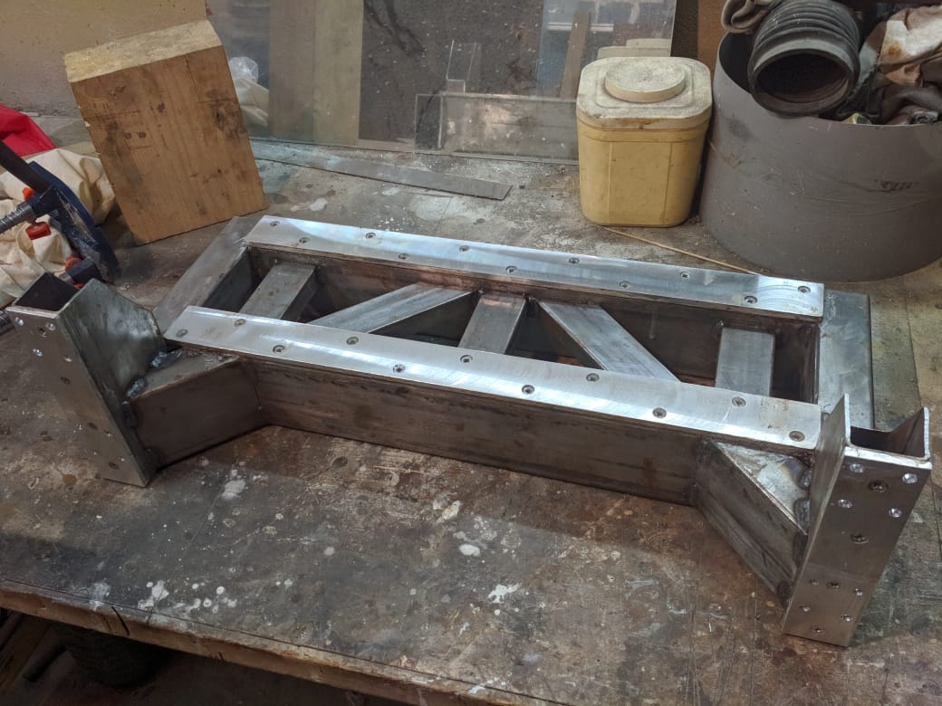

Будете смеяться, но когда накладки дюралевые под рельсы ставил, сначала поставил на эпоксидку и сдуру сразу не прикрутил.
Так вот через пару дней случайно задел накладку молотком и эпоксидка отлетела, дальше я ее ногтем снимал, капли и подтеки легко ногтем отрывались.
Тоже Пурафлексом 9155 прошелся. и накладки под рельсы как монолит.
Сначала на профиле стороннем кусок дюральки приклеил. молотком не отбил.
вот фото портала - приклеены накладки под рельсы и под каретки.
вот фото портала - приклеены накладки под рельсы и под каретки. (6615 просмотров) <a class='original' href='./download/file.php?id=177660&mode=view' target=_blank>Загрузить оригинал (107.25 КБ)</a>

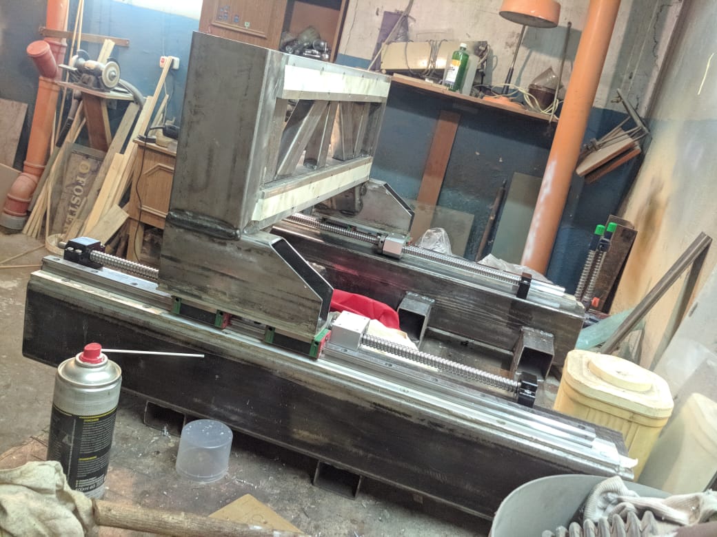

Накладки под рельсы по которым портал катается, тоже на пурафлексе. (6613 просмотров) <a class='original' href='./download/file.php?id=177665&mode=view' target=_blank>Загрузить оригинал (122.18 КБ)</a>
