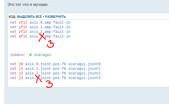

РЕКЛАМА писал(а):Это тот что я мучааю.
Разница с дефолтным только в добавленных stepgen'ах.
РЕКЛАМА писал(а):Я не моу онять логику файла.
Считай это словесным описанием электрической схемы. :)
Посмотри мою тему про VisualHAL - там скриншоты могут помочь понять логику файла.

Re: Все-таки SCARA
Сообщение РЕКЛАМА »
я уже совсем запутался.
вот ини мой:

Признайтесь, вы специально не указали мне на ошибку в .хал чтоб я голову себе всю сломал и три ночи не спал? :bender:
Вроде заработало.

она не замаскированная. Она лежала на поверхности и смотрела на меня всё это время.
И выше еще пару строчек аксис 5 заменил на 3.

РЕКЛАМА писал(а):она не замаскированная. Она лежала на поверхности и смотрела на меня всё это время
рад - что у тебя заработало - знаю ,как это бывает приятно
особенно - если далось не сразу :)
но ошибка все таки не в этих строках...
net xflt axis.0.amp-fault-in
net yflt axis.1.amp-fault-in
net zflt axis.2.amp-fault-in
net aflt axis.5.amp-fault-in
loadusr -W scaragui
net j0 axis.0.joint-pos-fb scaragui.joint0
net j1 axis.1.joint-pos-fb scaragui.joint1
net j2 axis.2.joint-pos-fb scaragui.joint2
net j3 axis.5.joint-pos-fb scaragui.joint3
их можно попробовать убрать совсем - пропадет лишь трехмерная визуализация

nkp писал(а):но ошибка все таки не в этих строках...
И не в этих тоже?
# create HAL signals for position commands from motion module
net J0cmd <= axis.0.motor-pos-cmd => stepgen.0.position-cmd
net J1cmd <= axis.1.motor-pos-cmd => stepgen.1.position-cmd
net J2cmd <= axis.2.motor-pos-cmd => stepgen.2.position-cmd
net J3cmd <= axis.5.motor-pos-cmd => stepgen.3.position-cmd
# loop position commands back to motion module feedback
net J0fb => stepgen.0.position-fb => axis.0.motor-pos-fb
net J1fb => stepgen.1.position-fb => axis.1.motor-pos-fb
net J2fb => stepgen.2.position-fb => axis.2.motor-pos-fb
net J3fb => stepgen.3.position-fb => axis.5.motor-pos-fb
Но сразу после правки всё заработало..
nkp писал(а):их можно попробовать убрать совсем - пропадет лишь трехмерная визуализация
Та что стартует отдельным окошком? как сделать что-бы она не стартовала совсем?
Re: Все-таки SCARA
скорее всего вот это убрать:
loadusr -W scaragui
Сообщения: 8167
Репутация: 1589
Re: Все-таки SCARA
Сообщение nkp »
Nick писал(а):скорее всего вот это убрать:loadusr -W scaragui
и пины его тоже убрать:
ну вобщем как выше и писал...
