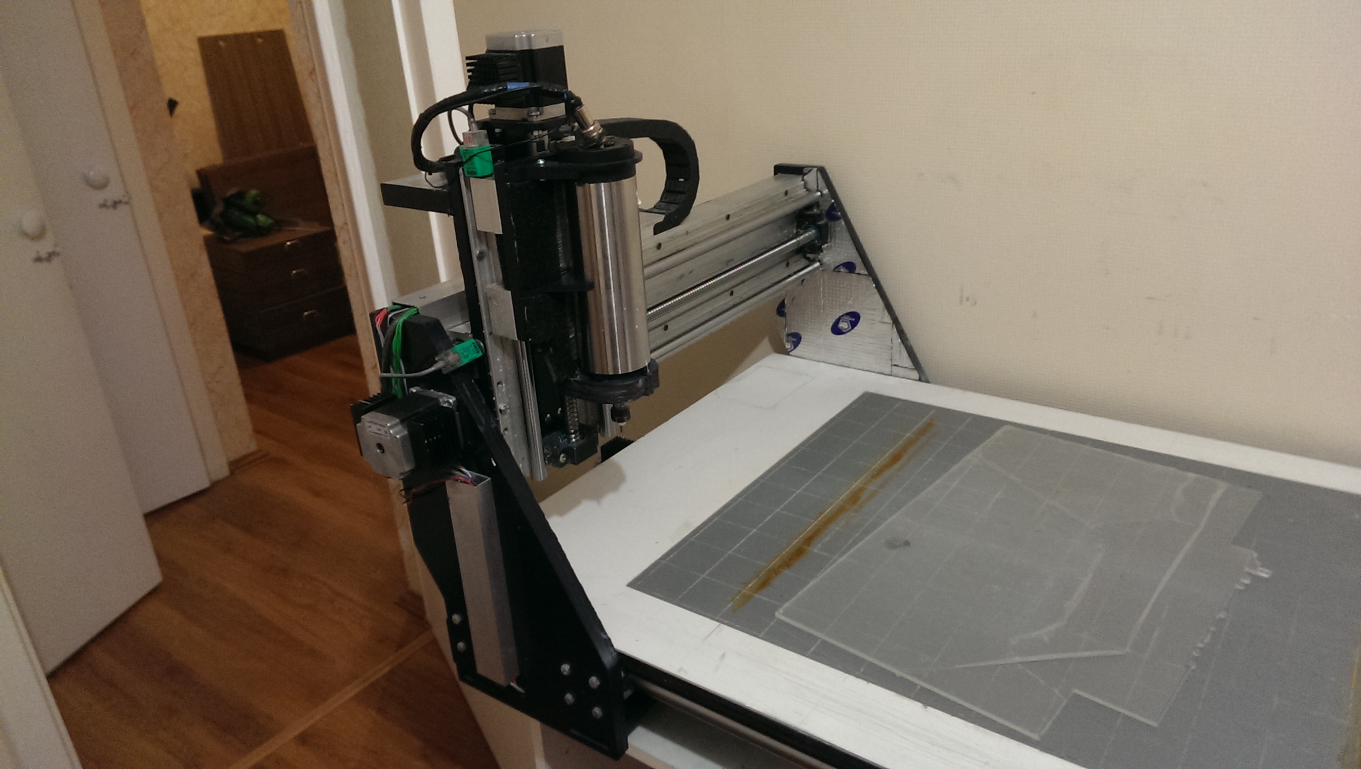

Смотрю для примера на свой станок:
2014-12-19 02-24-49.JPG (3685 просмотров) <a class='original' href='./download/file.php?id=38663&mode=view' target=_blank>Загрузить оригинал (886.69 КБ)</a>
Сейчас в верхнем положении плечо максимально длинное и жесткость системы минимальна.
Но, опустившись в рабочее положение подшипники будут держаться за рельсы как раз на уровне портала, и жесткость системы будет максимальной.

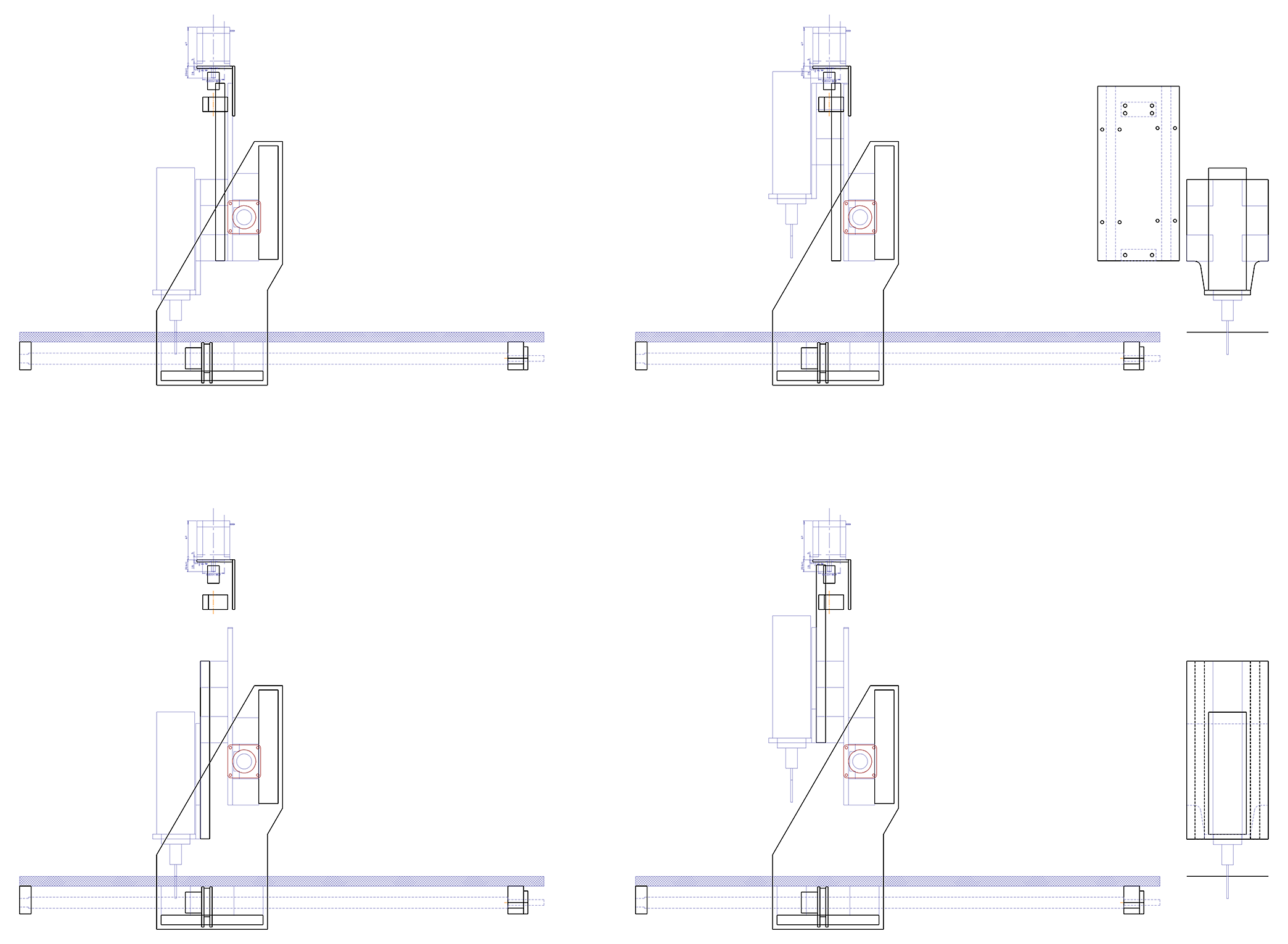

Я уже всего не могу вспомнить, почему принял такое решение, но уверен, что в моем случае рельсы со стороны шпинделя были бы худшим решением.
Помню, что размышляя над вариантами важным фактором было то, в шпиндель еще и фреза должна зажиматься, и на максимальных высотах Z, обычно, используется фреза большой длины.
Вот, потратил время, нарисовал два варианта:
станок-варианты-оси-z.png (3666 просмотров) <a class='original' href='./download/file.php?id=38666&mode=view' target=_blank>Загрузить оригинал (154.71 КБ)</a>
Сверху мой вариант (рельсы со стороны портала) снизу ваш (рельсы со стороны шпинделя).
Сразу вылезли минусы - подвижная часть становится громоздкой (нарисовал справа), и приходится опускать рельсы как можно ниже, ближе к фрезе. Это плохо, т.к. может мешать во время обработки.
Мотор пришлось поднять на 90 мм! это очень много, и выглядит несуразно.
Еще и винт ШВП придется длиннющий ставить, чтобы он до мотора дотянулся, либо располагать довольно высоко (что повлечет за собой увеличение высоты пластины, перемещающейся по порталу).
Про плечо и высоту:
В моем варианте.
Когда шпиндель внизу, каретки на уровне портала, все ok.
Когда вверху - появляется плечо (причем на этом плече установлены рельсы, которые, как вы говорите, усиливают конструкцию). Но в этом случае, наверняка используется длинная фреза для обработки (иначе, зачем нам такая высота?), и самое тонкое звено получается именно фреза, а не жесткость конструкции оси Z.
В вашем варианте:
В нижнем положении получаются два плеча.
В верхнем - одно плечо (не усиленное рельсами).

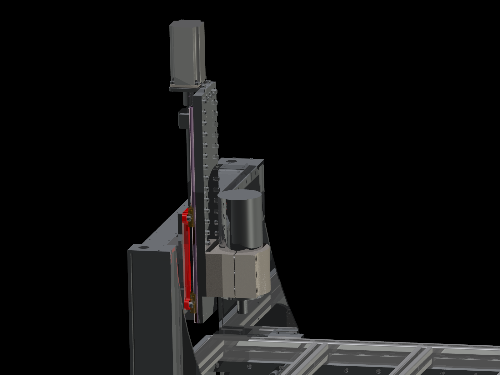

Отрисовал ось Z, пока без двигателя, подвижные рельсы.
Платформа Z собрана из 2х деталей по 8мм толщиной.
На эскизе рельс фиолетовый, каретки Z коричневые.
1.png (3587 просмотров) <a class='original' href='./download/file.php?id=38681&mode=view' target=_blank>Загрузить оригинал (213.15 КБ)</a>

Именно такую конструкцию считаю оптимальной. Очень удобно тем, что вся ось взборе является отдельным законченным модулем к которому гибкий кабель канал можно подводить от горизонтальной оси сразу к верхней точке и избавиться от индивидуального колена для Z.
Рельсы прикрученные к пластине образуют совместно такой себе "П" профиль - что уже даёт неплохую жёсткость.
Как по мне, так динственный недостаток такой конструкции - небольшое утяжеление оси ШДшкой или сервой, которые теперь также вынуждены ездить вверх-вниз.

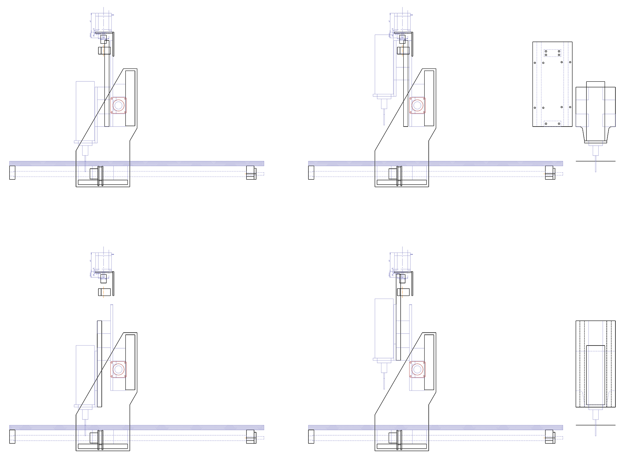

michael-yurov писал(а):Я уже всего не могу вспомнить, почему принял такое решение, но уверен, что в моем случае рельсы со стороны шпинделя были бы худшим решением.
Про плечо и высоту:
В моем варианте.
В ваших словах есть резон и смысл, но выводы неправильны. вы в своих расчётах в каркас жёсткости вносите и шпиндель, но это совсем неправильно- шпиндель не должен испытывать лишних нагрузок, да и не всякое крепление даст вам эту самую жёсткость.
michael-yurov писал(а): В вашем варианте:
Тут вы совсем неправы - повторяю, что подвижные рельсы в моём варианте прикрученные к пластине образуют П профиль который и держит усилие меж шпинделем и каретками оси Y(одно звено). У вашего варианта два последовательных звена по жёсткости- пластина на которой закреплены рельсы Z и каретки Y и второе звено: пластина Z с подшипниками и шпинделем. При этом пластине Z по вашему придаёт жёсткость шпиндель, а правильнее было бы делать дополнительными рёбрами жёсткости.
