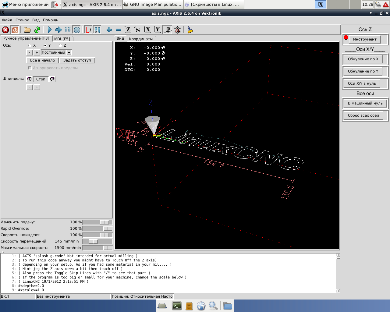

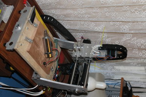

Станок у меня хомится в верхнем левом углу, а EMC показывает хом в нижнем левом углу. При настройке у меня хом станок ишел в нижний левый угол, по этому пришлось сделать отрицательную скорость для осей X и Y.
Re: Можно ли так в EMC2?
solanto писал(а):Станок у меня хомится в верхнем левом углу, а EMC показывает хом в нижнем левом углу
покажи фото станка в нуле, и скрин экрана после обнуления

Вот станок в хоме:

Как в Debian сделать снимок экрана? Принт скрин не работает.

Вот скрин экрана:
Т.е. тебе просто ориетнацию осей надо поменять? Или хом передвинуть?
Имхо лучше всего передвинуть хом - в каждой оси меняешь параметр home=.

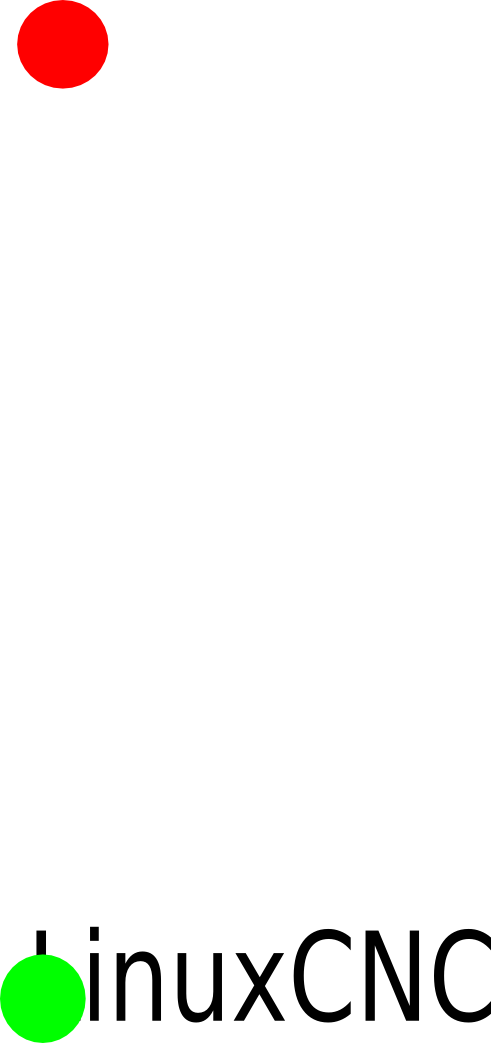

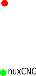

Не получается. То ошибки валятся, то вообще за зоной обработки оказываюсь. Что делать ума не приложу. Сейчас попробую на пальцах покозать что я хочу. В красной точке хомится сам станок, в зелёной точке программа хомится и думает что станок тоже там зохомился. При обработке надписи LinuxCNC она получается отзеркаленой по вертикали т.е. с права на лево.
Вот мой конфиг.
Надо себя перебороть и отказаться от стереотипов!
Прими как данность, то вверху (по картинке) у тебя положительные значения Y, а внизу отрицательные, справа положительные значения X, а слева отрицательные.
Можно конечно 0 координат устроить в левой нижней точке, а хомится в любой другой - это в общем будет нормально работать, за исключением некоторых неудобств.
Гораздо проще сделать 0 координат именно в той точке, где будешь хомится, в данном случае в левом верхнем углу. Да, при этом получится что координата Y у тебя будет от 0 до минус сколько-то (собственно как и Z), но тебя это не должно смущать - при работе на станке абсолютные машинные координаты тебе не нужны, вообще.

Так блин Х у меня тоже по отрицательной скорости хомится. У меня по Х зеркалится надпись, да и всё остальное тоже
