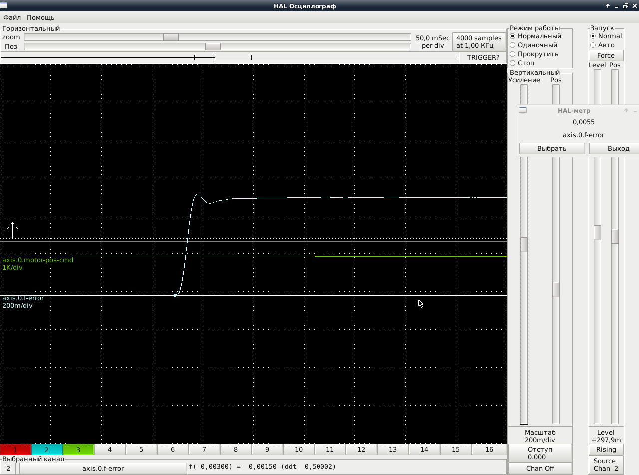

NKS
Сообщения: 2464
Репутация: 1233
Откуда: Волгоград
Re: Модернизация 6Б76ПФ2
Сообщение NKS »
Чойта накрутил:
1.png (3875 просмотров) <a class='original' href='./download/file.php?id=53730&mode=view' target=_blank>Загрузить оригинал (79.67 КБ)</a>
Не уверен, но похоже на нормальный график.
Пока ещё на стадии освоения.
У тебя масштаб 200m, это 0,2 мм, т.е. уход 0.4 - наверное многовато...
