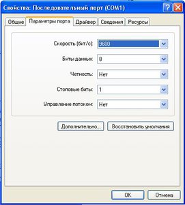

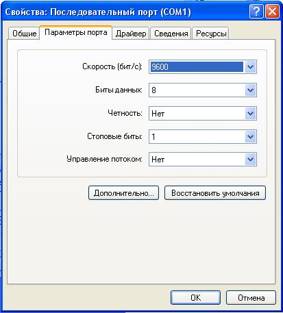

Нужна помощь, уже перечитал все что можно. Есть инвертор HY01D523B микросхема в нем распаяна штатно. Подключаю его к COM порту через конвертор 232-485 как на фото подключение соответственно с инвертора RS+ к конвертору D+/A и RS- к D-/B питание взято с инвертора. порт настроен. Настройки инвертора: PD001 - 2 , PD 002 - 2, PD 163 -1, PD164 -1, PD 165 -3. Под шпиндель настроен и проверен. MACH3 настроен по всевозможным инструкциям но при настройке плагина параметры PD 001 и PD002 не считываются и инвертор не управляется. Может кто ни будь сталкивался, или есть идеи?
COM.JPG (5536 просмотров) <a class='original' href='./download/file.php?id=131409&mode=view' target=_blank>Загрузить оригинал (31.21 КБ)</a>
Kopyloff
Сообщения: 387
Репутация: 117
Откуда: Первоуральск
Re: Управление частотником Huanyang по Modbus
Сообщение Kopyloff »
Я бы сначала сниффер СОМ-порта поставил (в первом сообщении описан) - посмотреть - выдаётся в порт что-то или нет. Затем можно сторонний софт попробовать для управления частотником - читайте с этого поста и ниже.
