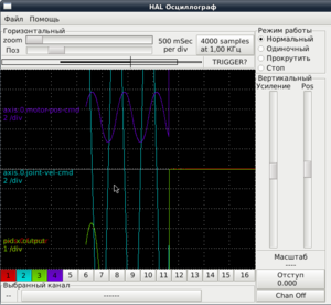

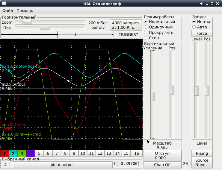

Re: 5i23+2x7i47+7i42TA
Сообщение sysrover »
screen
111.png (3420 просмотров) <a class='original' href='./download/file.php?id=54275&mode=view' target=_blank>Загрузить оригинал (48.92 КБ)</a>

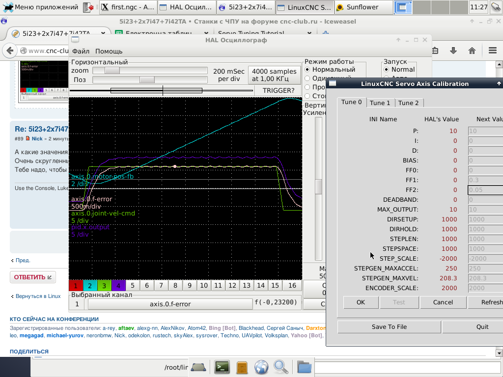

test2
222.png (3418 просмотров) <a class='original' href='./download/file.php?id=54280&mode=view' target=_blank>Загрузить оригинал (71.56 КБ)</a>

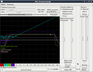

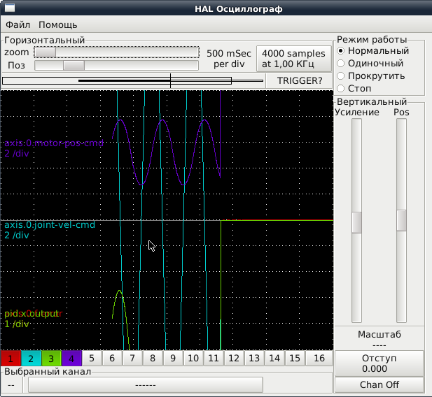

aaa
333.png (3417 просмотров) <a class='original' href='./download/file.php?id=54282&mode=view' target=_blank>Загрузить оригинал (68.85 КБ)</a>
Не хватает еще pid out. Вообще, тебе надо добиться примерно того, чтобы pid out соответствовал axis.vel-cmd.

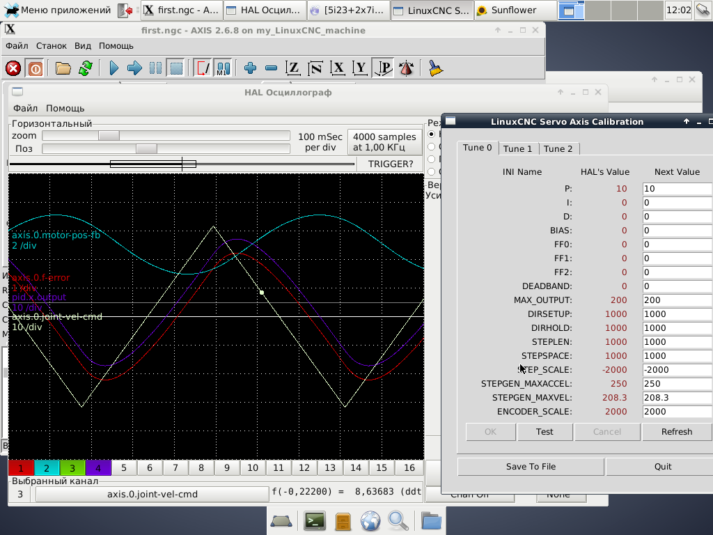

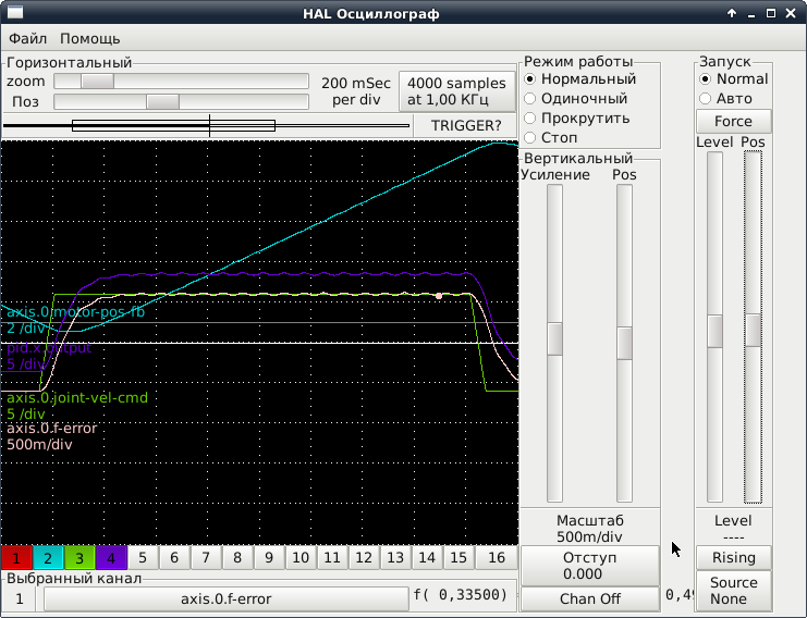

new with pidout
444.png (3405 просмотров) <a class='original' href='./download/file.php?id=54283&mode=view' target=_blank>Загрузить оригинал (67.54 КБ)</a>

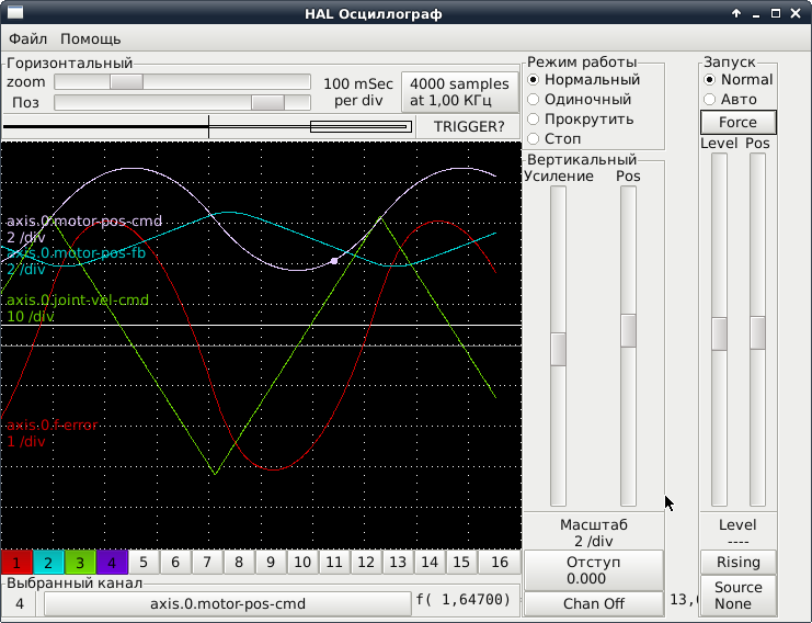

360mm in min
555.png (3404 просмотра) <a class='original' href='./download/file.php?id=54284&mode=view' target=_blank>Загрузить оригинал (66.41 КБ)</a>
А какие значения PID?
Очень скругленный график...
Тебе надо, чтобы синий стал почти как зеленый.
Я кстати подумал, а не будет ли при таком подключении система копить ошибку?
axis.vel-cmd -> pid -> stepgen.vel-cmd
Как расчитывается axis.vel-cmd? Не может ли это быть просто ddt(axis.pos-cmd)? Тем более, обратная связь идет по положению.
Может в пид надо завести axis.pos-cmd и обратная связь от энкодера по положению. А команду выдавать на stepgen.vel-cmd?
А, оно так и подключено :).

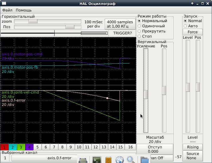

vot
f666.png (3397 просмотров) <a class='original' href='./download/file.php?id=54286&mode=view' target=_blank>Загрузить оригинал (165.98 КБ)</a>
Для примера скажу когда я не использовал обратную связь, а просто давал серве степдир то я ею ганял на скоростях 12000 мм в минуту без проблем.
Щас 360 мм и то резонансит и гудит иногда.
Просто внутри сервы есть свой ПИД и он работает когда я даю ей степдир, а тут выходит двойной пид.
Что такое maxoutput поставил его 200 и все начало летать.
sysrover писал(а):Что такое maxoutput поставил его 200 и все начало летать.
http://linuxcnc.org/docs/devel/html/man/man9/pid.9.html
