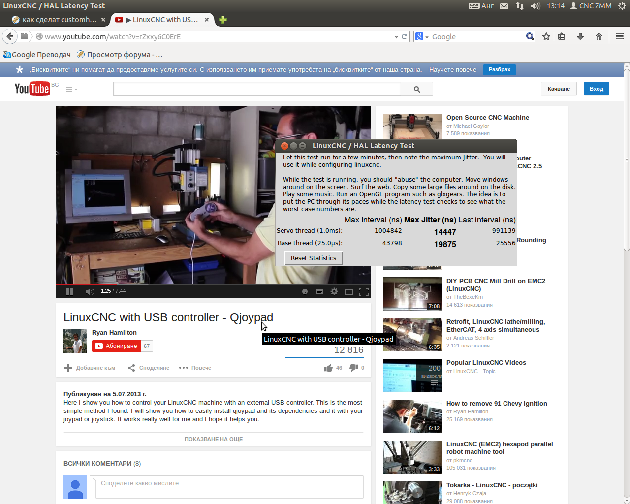

ты запускал latency test? Что показывает?

Nick писал(а):ты запускал latency test? Что показывает?
latencyRV.png (2252 просмотра) <a class='original' href='./download/file.php?id=34003&sid=7c2d92c43a866de7e4011357c9023b10&mode=view' target=_blank>Загрузить оригинал (506.68 КБ)</a>
