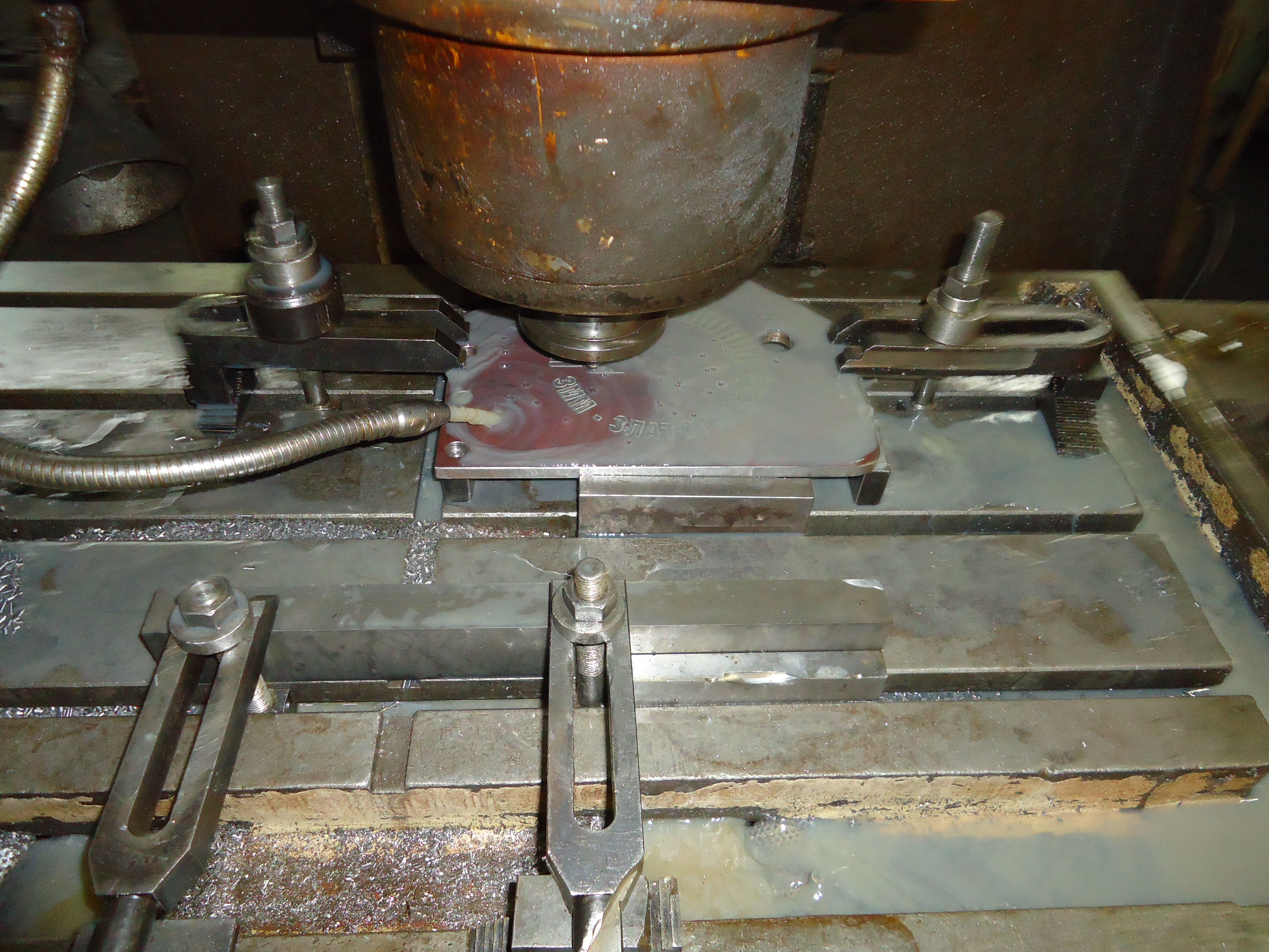

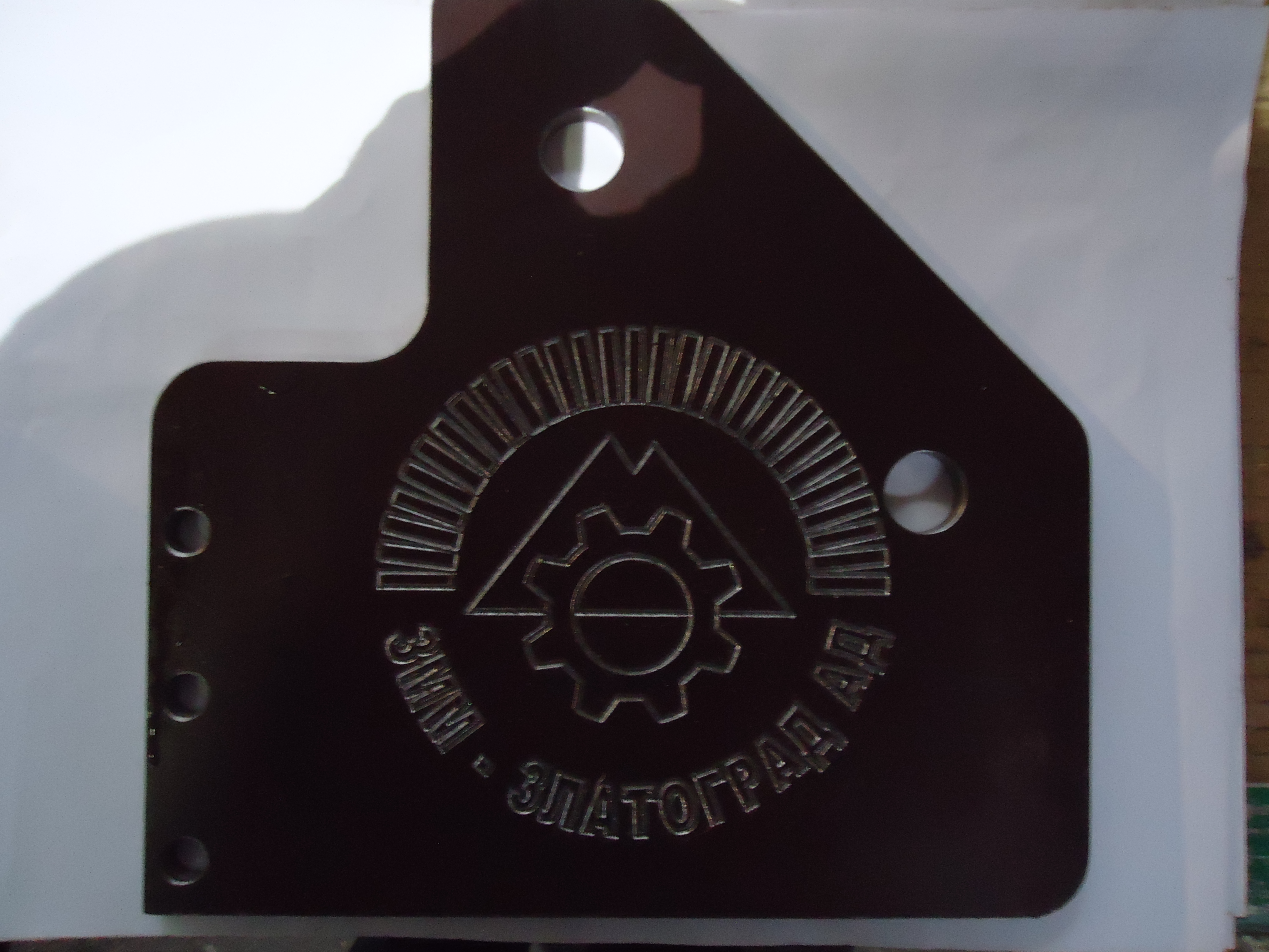

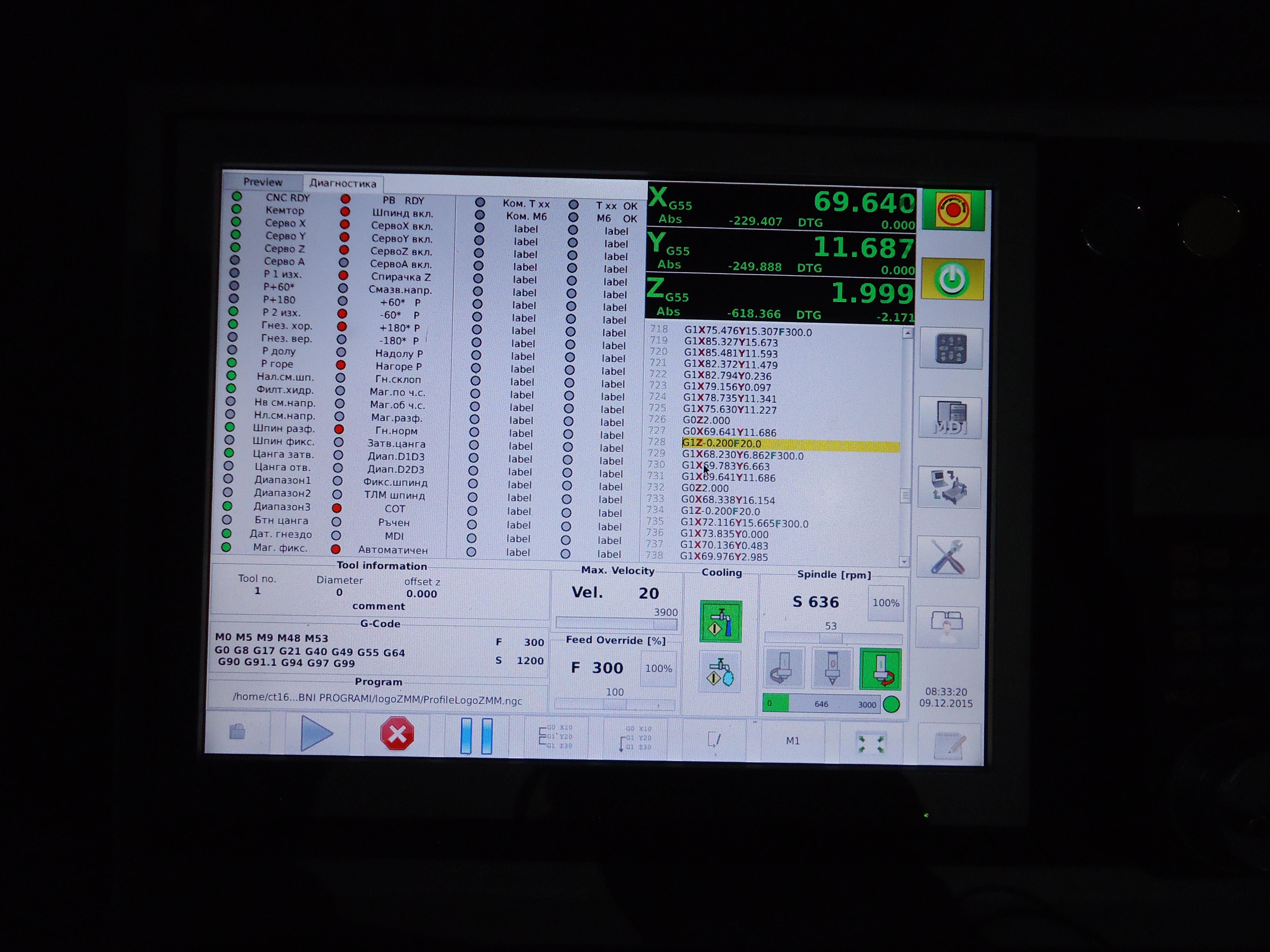

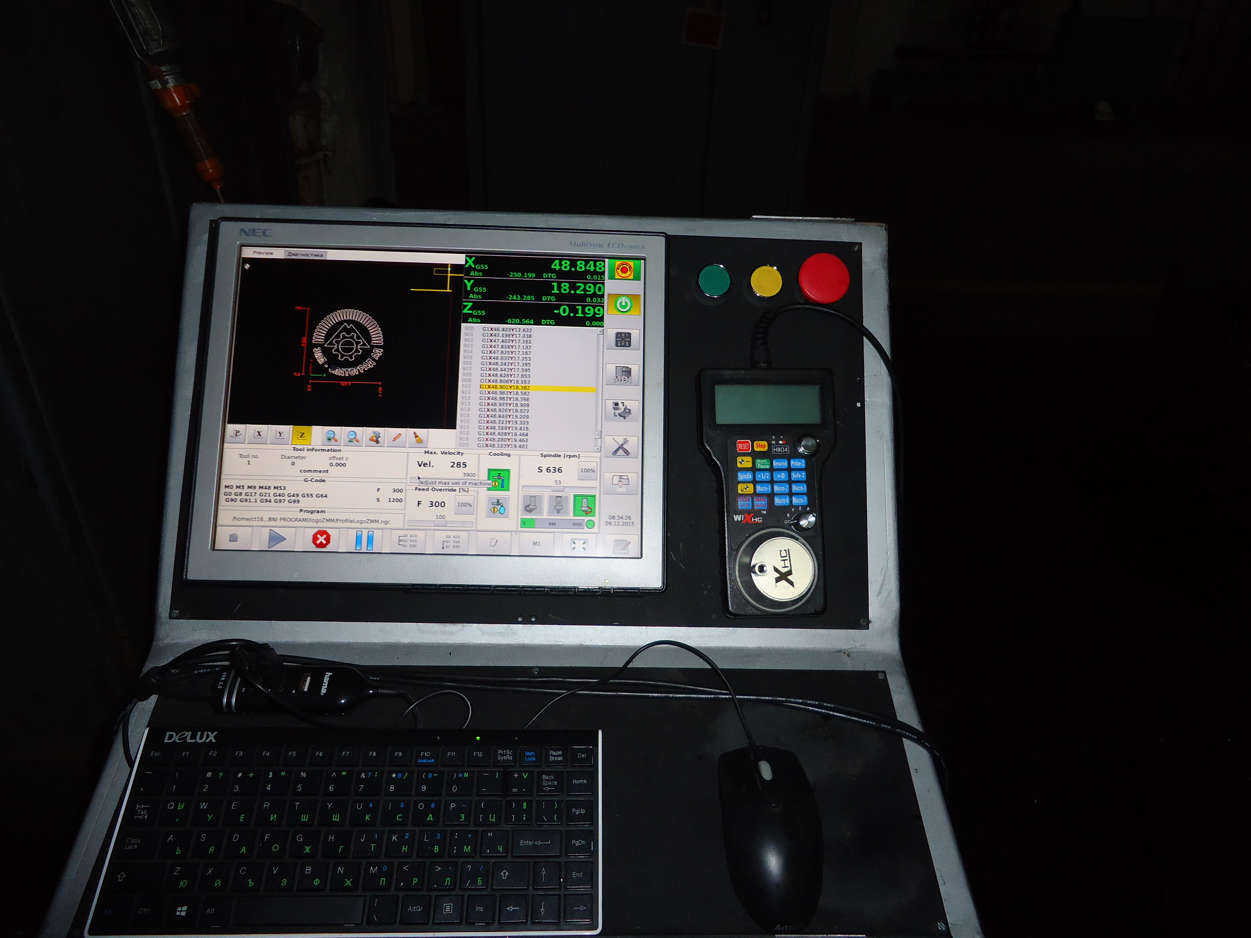

Сделал фото на станок в работа
пульт (13926 просмотров) <a class='original' href='./download/file.php?id=65575&mode=view' target=_blank>Загрузить оригинал (3.57 МБ)</a>
пульт
гравировка наше лого (13926 просмотров) <a class='original' href='./download/file.php?id=65576&mode=view' target=_blank>Загрузить оригинал (5.27 МБ)</a>
деталь полности сделан на станок (13926 просмотров) <a class='original' href='./download/file.php?id=65577&mode=view' target=_blank>Загрузить оригинал (3.5 МБ)</a>
екран диагностика (13926 просмотров) <a class='original' href='./download/file.php?id=65579&mode=view' target=_blank>Загрузить оригинал (4.53 МБ)</a>
екран диагностика

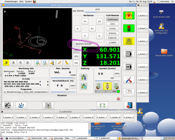

Re: РВ501.24 заменаЗИТ500М на Linuxcnc
Мне кажется вот тут она должна быть.
(Скрин шот не мой. )
"3мм - Златоград Ад" тут еще одного "-" не хватает :)
gmocappy limits override.png (13917 просмотров) <a class='original' href='./download/file.php?id=65583&mode=view' target=_blank>Загрузить оригинал (193.63 КБ)</a>

Nick писал(а): еще одного "-" не хватает
ага ,пропустили ,исправим :D

Nick писал(а):Мне кажется вот тут она должна быть.
ето для нажатьй концевик лимит ,да ?
если да ,то ето активно когда пользуем концевик как лимит и хоум вместе ,по моему .
По идее надо его использовать только для съезда с концевика. Для home его не надо использовать.
dinkata
Сообщения: 1018
Репутация: 391
Настоящее имя: Диньо
Откуда: Болгария
Сообщение dinkata »
Nick писал(а):только для съезда с концевика.
да,такое мне надо ,но то что на фото не активно если не вьйбран концевик как лимит и хоме вместе,
Последний раз редактировалось dinkata 09 дек 2015, 11:18, всего редактировалось 1 раз.
Странно.... должно быть активно.
dinkata
Сообщения: 1018
Репутация: 391
Откуда: Болгария
Сообщение dinkata »
Nick писал(а): должно быть активно.
Работает !!!!!! Извини Nick ,я ввел в заблуждение ,Галочка активируется при нажатой концевик лимита ,
ставим галочка и разрешает движение в противоположное направление ,после вьйход из лимит галочка снова неактивна.
