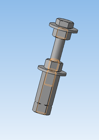

Но что-то никак не могу решить вопрос с закладными под будущие опоры станины. Предположим, соберу я стол-каркас из профильной трубы. Насколько необходимо прикручивать к нему станок? Возможна ли просто установка станка на каркас, на несколько точек?
Сколько надо точек опоры? Три? Четыре? Или больше? В качестве опор буду использовать болты М12. Пока склоняюсь к четырем болтам, размещенным вот так примерно:
IMG_20170223_214605.jpg (7903 просмотра) <a class='original' href='./download/file.php?id=104238&mode=view' target=_blank>Загрузить оригинал (2.03 МБ)</a>
Вес железобетонной станины порядка 130-140 кг, общий вес станка, думаю, не более 250 -270 кг. Размеры станины 780*600*200 мм.

Тем, что получилось, вполне доволен. Размеры не ушли совершенно, единственно при сборке опалубки вследствие неудачно закрученных пары саморезов чуть-чуть, на 0,5 мм где-то, ушла плоскость правого борта.
Так что выводить ее будет чуть геморнее...
