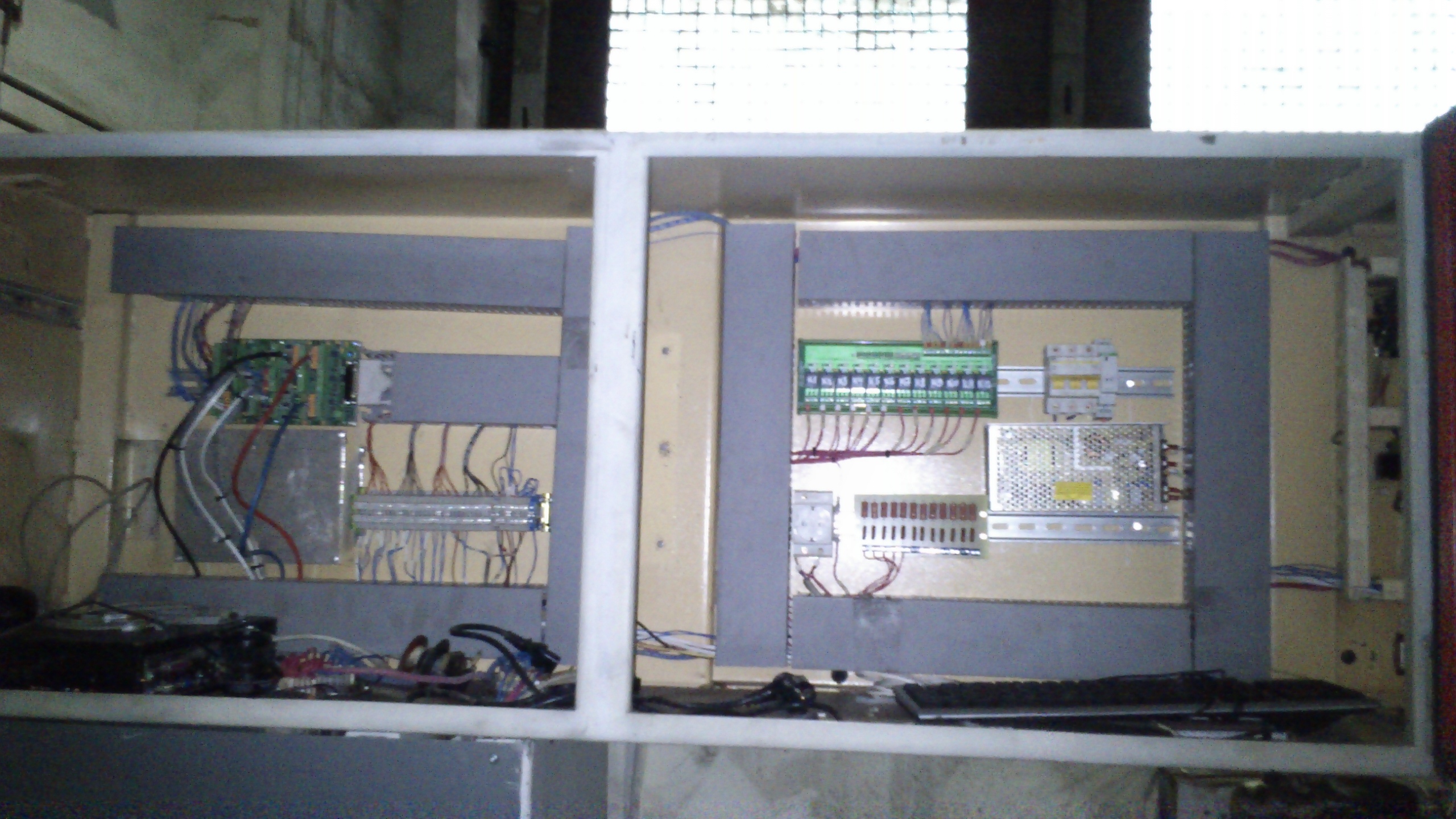

Supermagnetto писал(а):Фото как сделана электроника очень хочеться посмотреть
фоткал, темновато уже было( в след раз получше сделаю
DSC_1225.jpg (6105 просмотров) <a class='original' href='./download/file.php?id=50054&mode=view' target=_blank>Загрузить оригинал (1.06 МБ)</a>
DSC_1226.jpg (6105 просмотров) <a class='original' href='./download/file.php?id=50055&mode=view' target=_blank>Загрузить оригинал (1.05 МБ)</a>

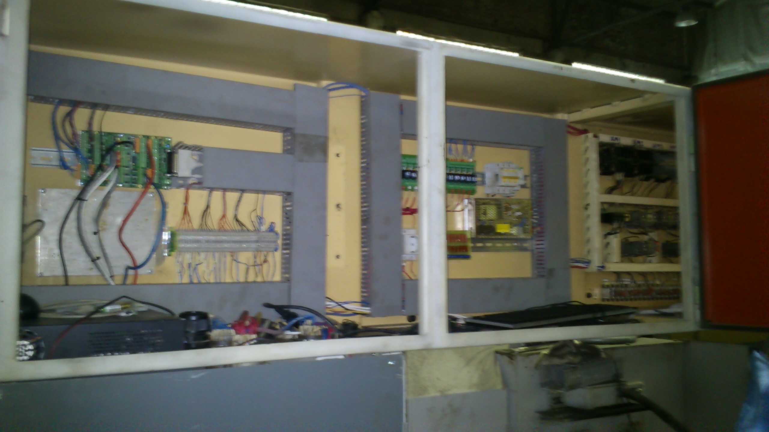

Ну что ж, все настроилось, вроде все крутится.
Изготовлен пульт согласно проекту.
Конфигурация такова
Мать Intel D525MW без вентилятора, экран 10" 1024x768 от какого-то ноута+переходник VGA-LVDS + антивандальная клава, морда Gmoccapy.
Связка 5i25+7i77+7i70.
4 энкодера - X, Z, S, MPG
3 аналоговых крутилки для Feed Override, Spindle Override, MAX Velocity.
5 кнопок направления +Z, -Z, +X, -X, RAPID.
Релейная плата 12 реле + 3 отдельностоящих реле
2-х координатный болгарский привод подач постоянного тока КЕМТОК
Привод главного движения постоянного тока КЕМРОС
Настроена смазка шпиндельной бабки, гидростанция
Написана электроавтоматика для управления револьверкой с диагностикой неверной посадки и сервисным режимом управления ей, смазки шпиндельной бабки
Поскольку HAL-файл обещал быть ну очень громоздким разбил его на несколько частей: core.hal, classicladder.hal, gmocappy.hal, io.hal
Настроен ПИД для X, Z, шпинделя, обратная связь по шпинделю по энкодеру 1000 имп/об.
Сигнал с резисторов оцифровываю АЦП 7i70, пропускаю через фильтр lowpass, нормирую с помощью scale(1/24), ибо gmoccapy.feed-override.direct-value требует значения в диапазоне [0,1]. В результате нестабильности питающего напряжения заметна дрожь 1% для всех регулировок.
Сейчас подключено так:

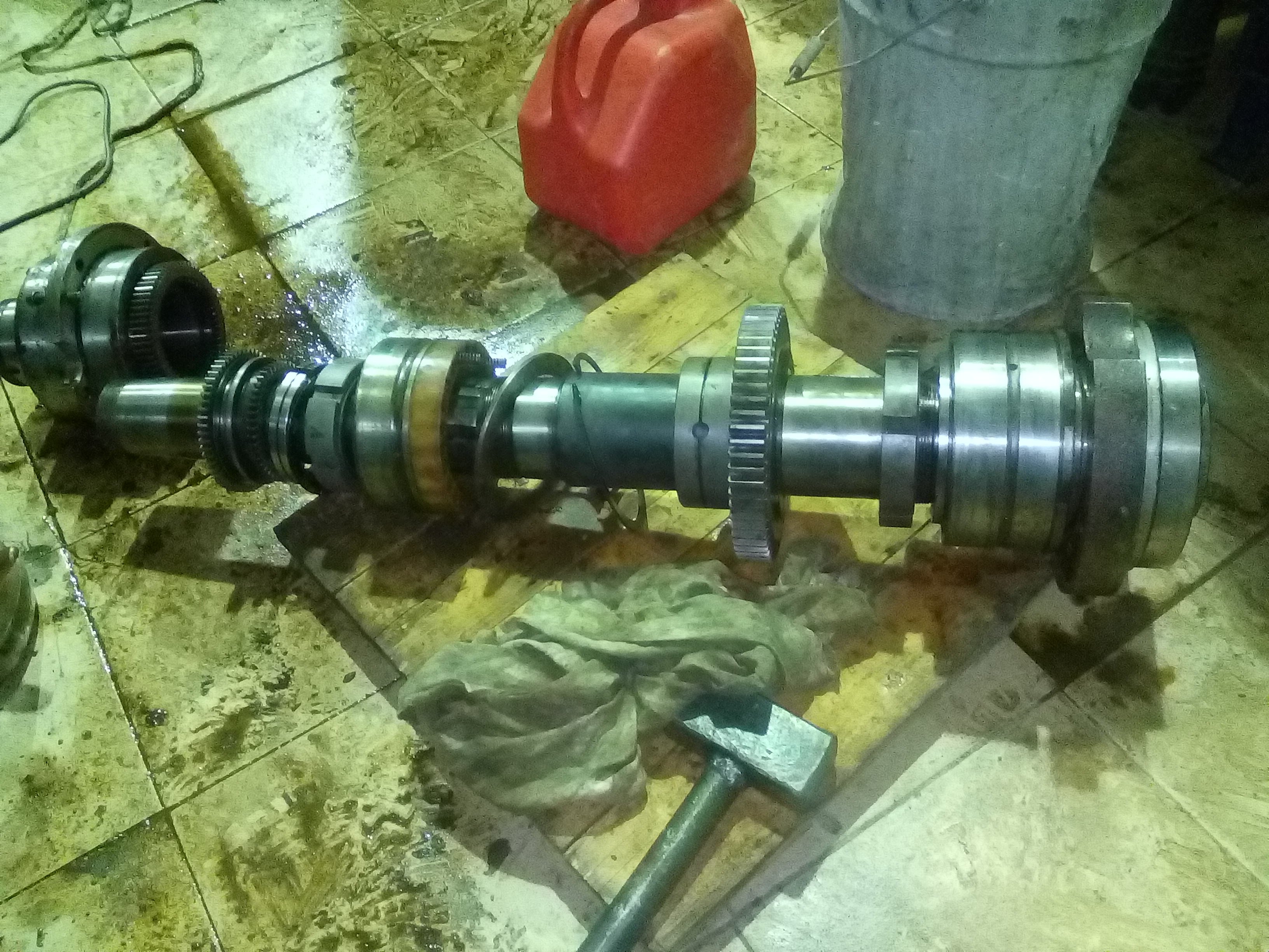

После модернизации ЧПУ пришлось повозиться с механикой:

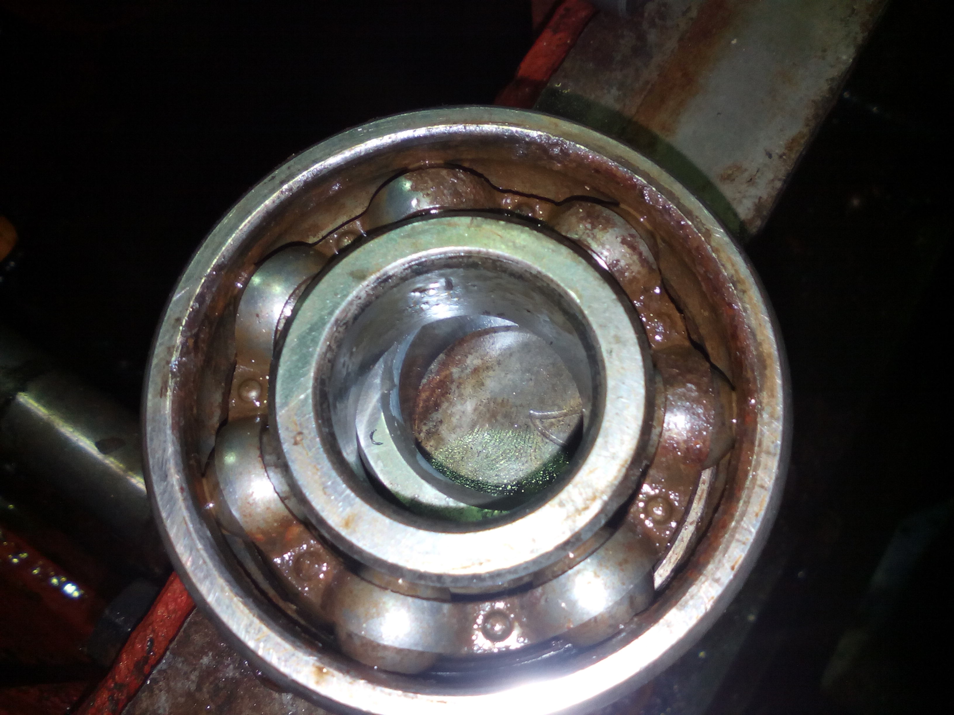

1) Замена ВСЕХ подшипников в шпинделной бабке. С подшипниками есть сложность.
Список вкусных подшипников в шпиндельной бабке таков:
> Подшипник 6-46118л - 2 шт
> Подшипник 5(6)-46305л - 1 шт
> Подшипник 6-46306л - 1 шт
> Подшипник 4-17716л (2-17716) - 1 шт
> Подшипник 4-697920л (2-697920л) - 1 шт

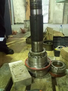

Самыми вкусными являются 697920л и 17716л - передний и задний подшипник шпинделя. Так вот, господа. 697920 не делается на именитых заводах, только на 15 ГПЗ (Волжский подшипниковый завод). Подшипник является роликовым, радиально-упорным, коническим с выбранным на заводе люфтом. Подшипник этот активно подделывают в китае. Есть случаи, когда он умирает на обкатке. Оригинальный подшипник с ВПЗ ВСЕГДА упакован в индивидуальную упаковку. На его сепараторах, дистанционном кольце ВСЕГДА есть маркировка, указывающая на принадлежность всех частей к одному подшипнику, ВСЕГДА. И эта маркировка должна совпадать с маркировкой в паспорте. Тоже и с 17716 - Подшипник является роликовым, радиально-упорным, коническим, однорядным. Тоже паспорт, тоже маркировка, тоже индивидуальная упаковка, тоже только с ВПЗ.
Остальные подшипники ставили или советского (точно советского) изготовления или skf.
В итоге - сказка) только зубчатый ремень раздражает. Порвется поменяем на поликлиновой.

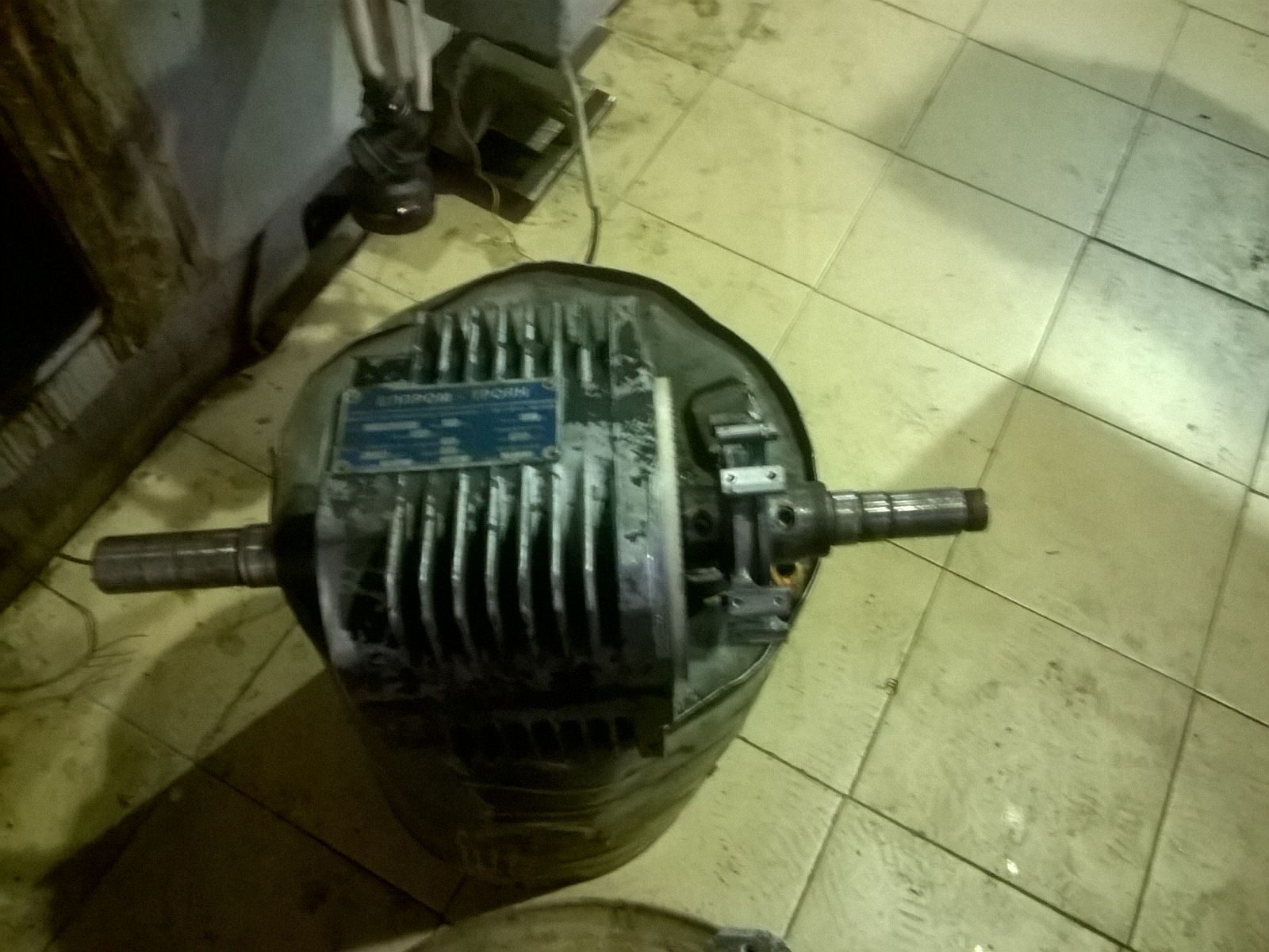

Промывка системы смазки направляющих по Х. В принципе, сложности были только с ремонтом системы смазки оси Х. Для этого пришлось снимать кабинетную защиту и приподнимать суппортную бабку с направляющих.

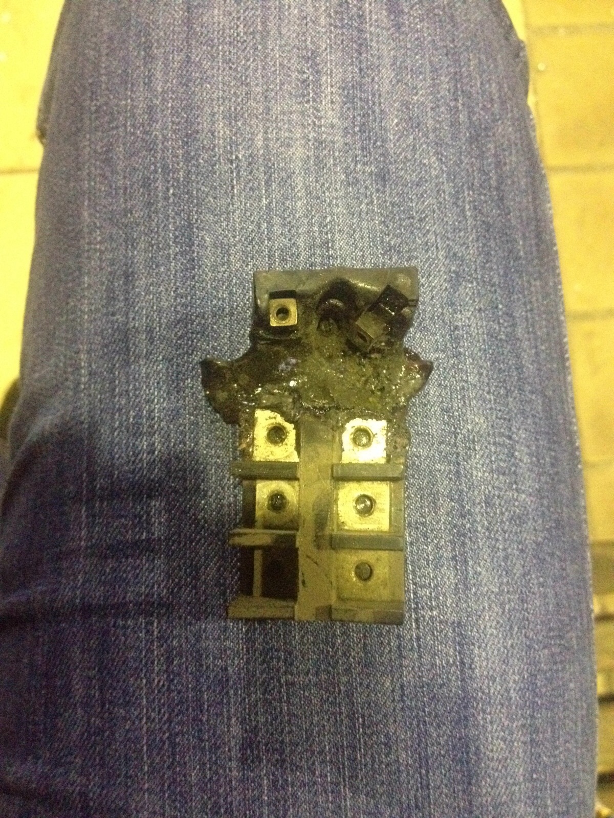

Наиболее часто, разумеется, это было в точке home X, где гайка швп и опорный подшипник максимально близко подходят друг к другу. Ну, через двигатель на малой скорости при большой нагрузке течет большой ток, и срабатывает автомат. Правда один раз он не успел сработать и отгорел контакт на уравнивающем дросселе в электрошкафу.

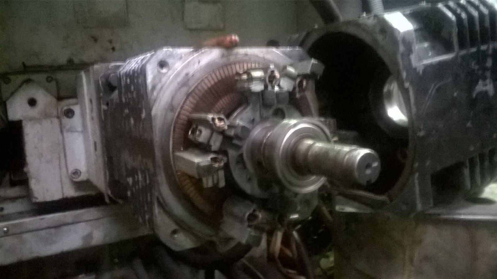

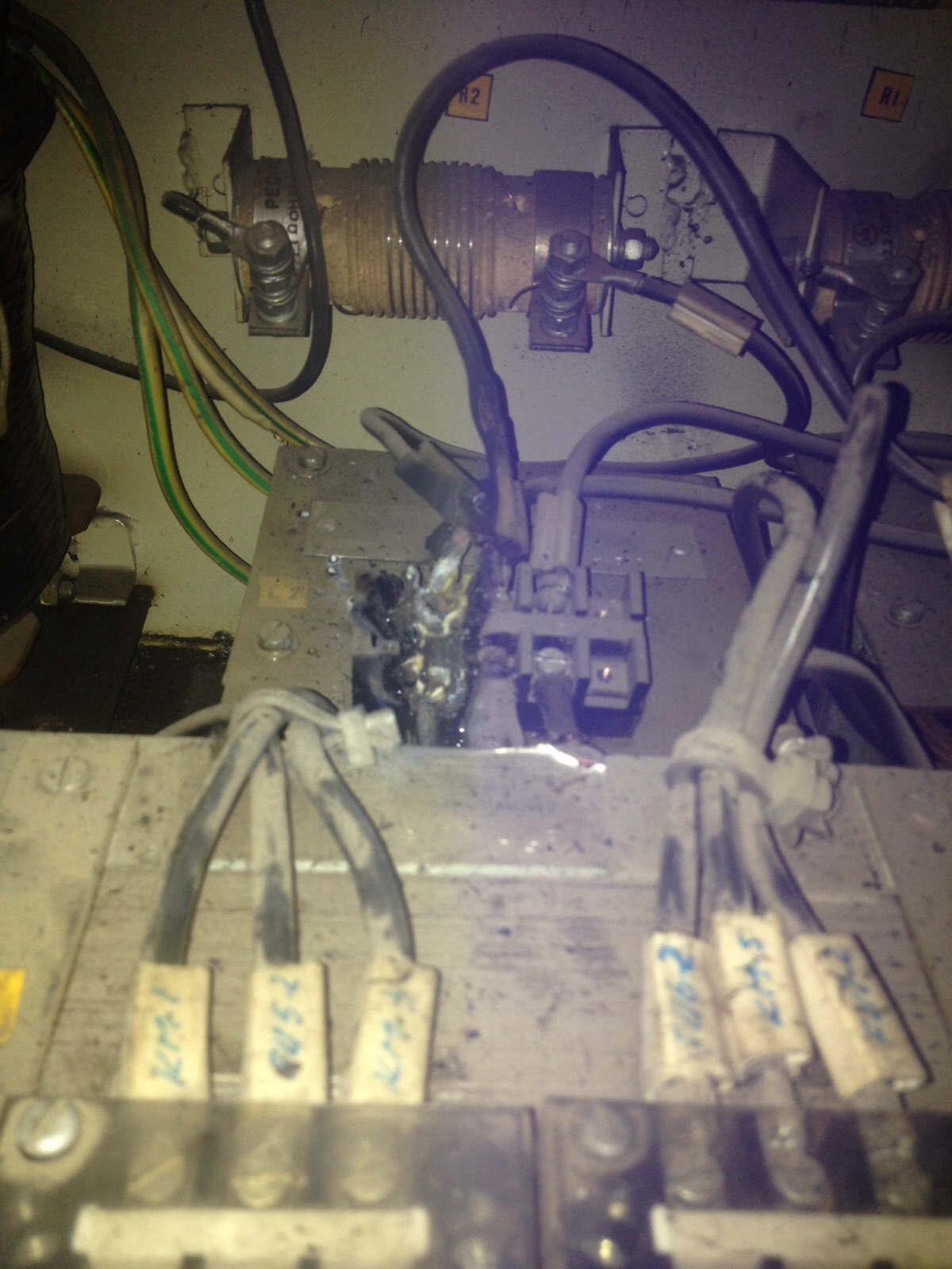

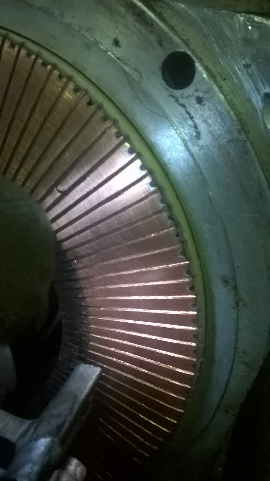

Сначала мы думали, что причиной большого тока является угольная пыль в щеточном узле и ихзависание, но переборка движка успеха не принесла.
Потом, обратили внимание, что чем ближе к home X мы подъезжаем, тем все сложнее крутить швп рукой.
6) ремонт системы смазки.

Состояние подшипников в шпиндельной бабке - наверное работал на воде))) (5557 просмотров) <a class='original' href='./download/file.php?id=72506&mode=view' target=_blank>Загрузить оригинал (902.6 КБ)</a>
Шпиндель в сборе со старыми подшипниками и всяким кользами - чтоб не запутаться при обратной сборке (5557 просмотров) <a class='original' href='./download/file.php?id=72507&mode=view' target=_blank>Загрузить оригинал (1.36 МБ)</a>
Новый передний подшипник успешно установлен! (5557 просмотров) <a class='original' href='./download/file.php?id=72508&mode=view' target=_blank>Загрузить оригинал (1.31 МБ)</a>
Расплавленная клемма (5557 просмотров) <a class='original' href='./download/file.php?id=72509&mode=view' target=_blank>Загрузить оригинал (712.6 КБ)</a>
Расплавленная клемма (5557 просмотров) <a class='original' href='./download/file.php?id=72510&mode=view' target=_blank>Загрузить оригинал (364.59 КБ)</a>

Lexxa писал(а):4) Переборка двигателя подач по X. Разбирается геморно. Главное не размагнитить.
самое "слабое" место этих двигателей - прокладка под кольцами (токосъемными) ...
низкое сопротивление на корпус в половине случаев из-за нее...
меняем на две синтофлексовых...
Сообщения: 8167
Репутация: 1589
Re: Модернизация СВ141П
Сообщение nkp »
еще одна "хитрость" для сборки:
если при сборке закрепить траверсу со щетками двумя болтами(те ,что сквозь вал),то
щетки (которые к кольцам) могут вылетать при установке заднего щита...
их или подвязывать каждую,или снимать щеткодержатели с траверсы...
но если не закреплять траверсу болтами,и так собирать - то всё ок...
болты закручиваем потом - через лючки...
